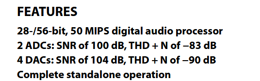

Во-первых, качество АЦП/ЦАП у них вполне хорошее! Врут, что оно плохое.
А во-вторых, шумы полностью отсутствуют. Да и вообще, если вы не махровый аудиофил, работают и звучат эти ДСП-шки идеально. Памяти маловато только.

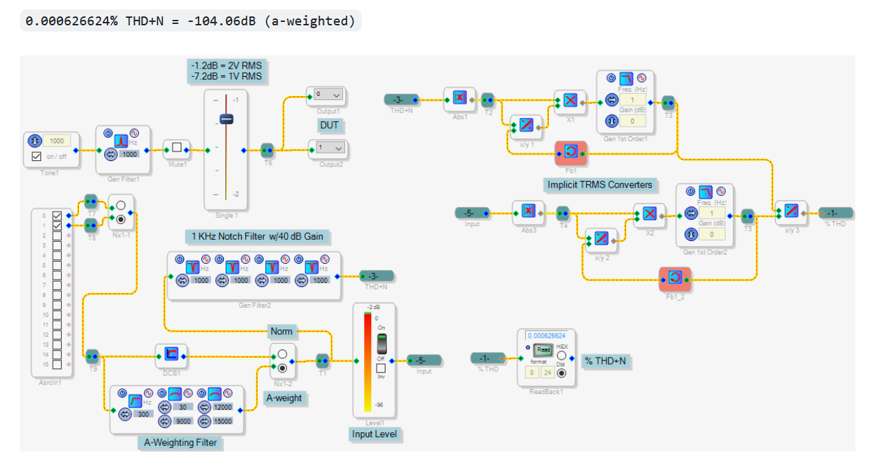

что измерять что-либо не счел нужным.
Чисто случайно нарвался на проект в сигма студио в котором измеряют искажения закольцевав вход с выходом. Оригинально, я бы даже в голову не взял что так можно сделать.
Ещё раз показывает насколько дсп гибок если сооброжалка работает.

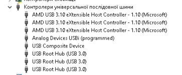

Ну из 5-ти попыток включить устройство, 3-и раза ошибка "устройство не опознано" и 2-ая раза может определится. Что делать, я не знаю. По этой причине пока задвинул в стoрону ADAU
Так, поправочка. У меня на компе сигма студио не видит С7 как USBi когда я его подключаю к USB2, а с USB3 нет проблем, проверил все три порта которые мне доступны.
И то, я подозреваю что проблемы связанные с USB2 выходом это мои шаловливые ручки виноваты, когда то я программировал С7 я ставил некую прогу которая делает подмену идентификаторов на уровне ОС.

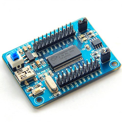

Купил второй Cypress C7, эффект такой же как и у первой, так же думал что подпалил из за разности потенциалов.
Подключенная к ПК через шнурок, который рабочий 100% так как через него работает Xylinx FPGA jtag и Altera FPGA.
Даже просто голая плата Cypress без подключенной периферии к ней, из 5-ти подключений по USB3.0/2.0 к ПК работает как описывал постами выше, при том не важно какой ПК, Intel NUC, mac mini, ноут dell.

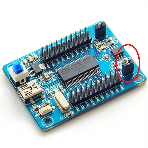

Нашел, там на плате от ЧиД тот же CY7C68013, но у него на сбросе висит супервайзер, у которого минимальное Treset не менее 1мс, сколько по факту только по маркировке микросхемы D5 смотреть.
Кстати, а вы прошили идентификатор USBi в С7, или используете спец скрипт который подменяет идентификатор при подключении С7 к компу?
Ну та пробовал по всякому, и прошивал в EEPROM, и через CypressConsol подтягивал плагин ADAi какой то там, который подменяет идентификатор как USBi
У меня есть подозрение что сам Cypress не успевает нормально сбросится из за того что порт USB3.0 долго соображает со старым протоколом USB2.0
    78.7 KB · Просмотры: 22

Тут может быть даже такое, что вам просто голову морочит сама дсп плата т.к. она может общатся с 1701 по его и2с порту для своих нужд.
У 1701 Еепромка И2Сишная. Они с программатором могут не поделить интерфейс. Еепромка 3,3-вольтовая. Программатор 5-вольтовый. I2C к чему подтянута? К 5В или к 3.3В. Здесь могут быть конфликты. Должен быть преобразователь уровней на двух полевиках.

После прошивки этот джампер отключали?
По всякому. Результат всегда нестабилен.
ADAU изначально 5В, а плата программатора построенная на CY7C68013 питается от 3.3В, но все входы у неё толерантны к 5.0В
EEPROM у меня кстати две, одна на плате программатора, а вторая своя EMP16 (EPM16) какая то на плате ADAU
