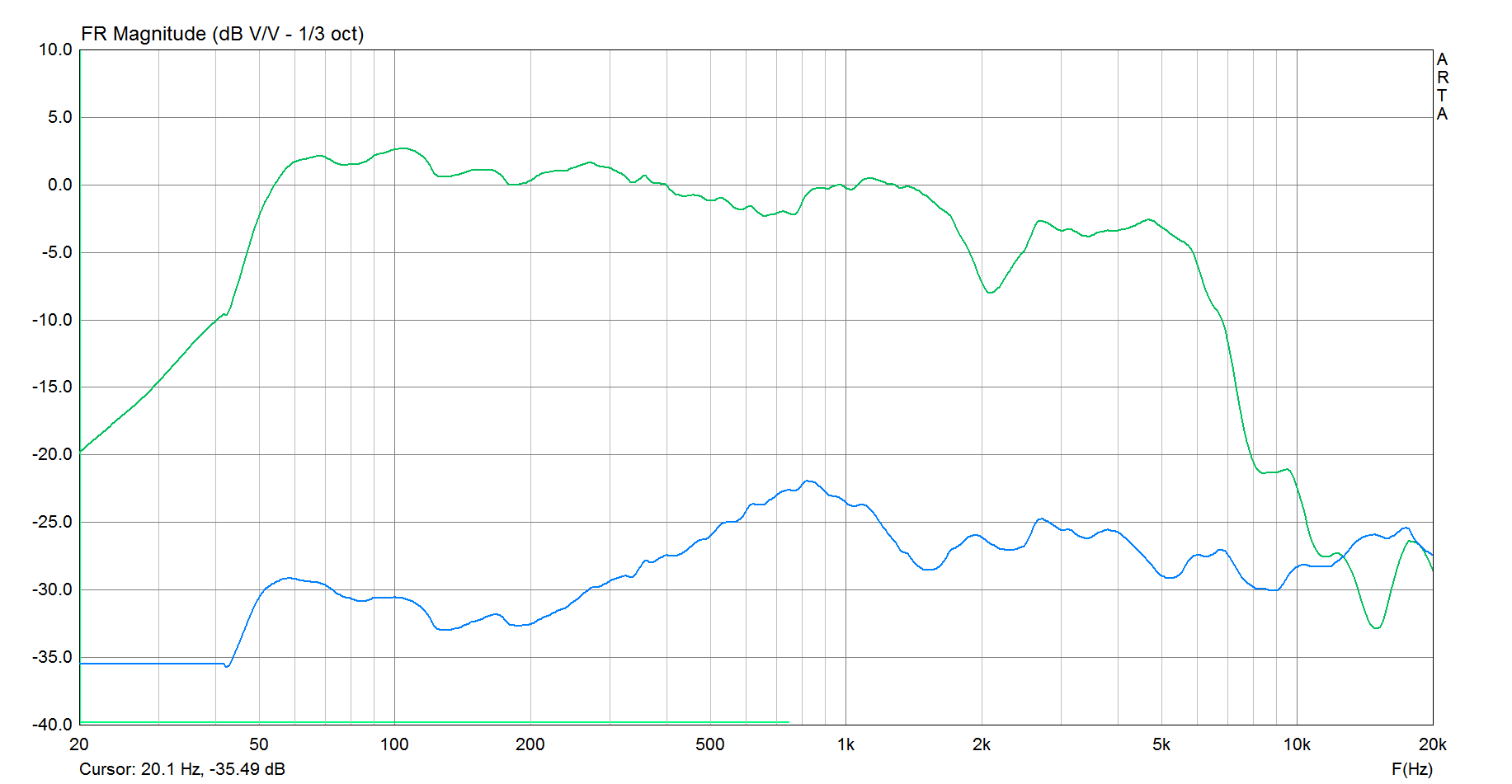

Исходные данные:
ВЧ
НЧ
АЧХ динамиков без фильтров

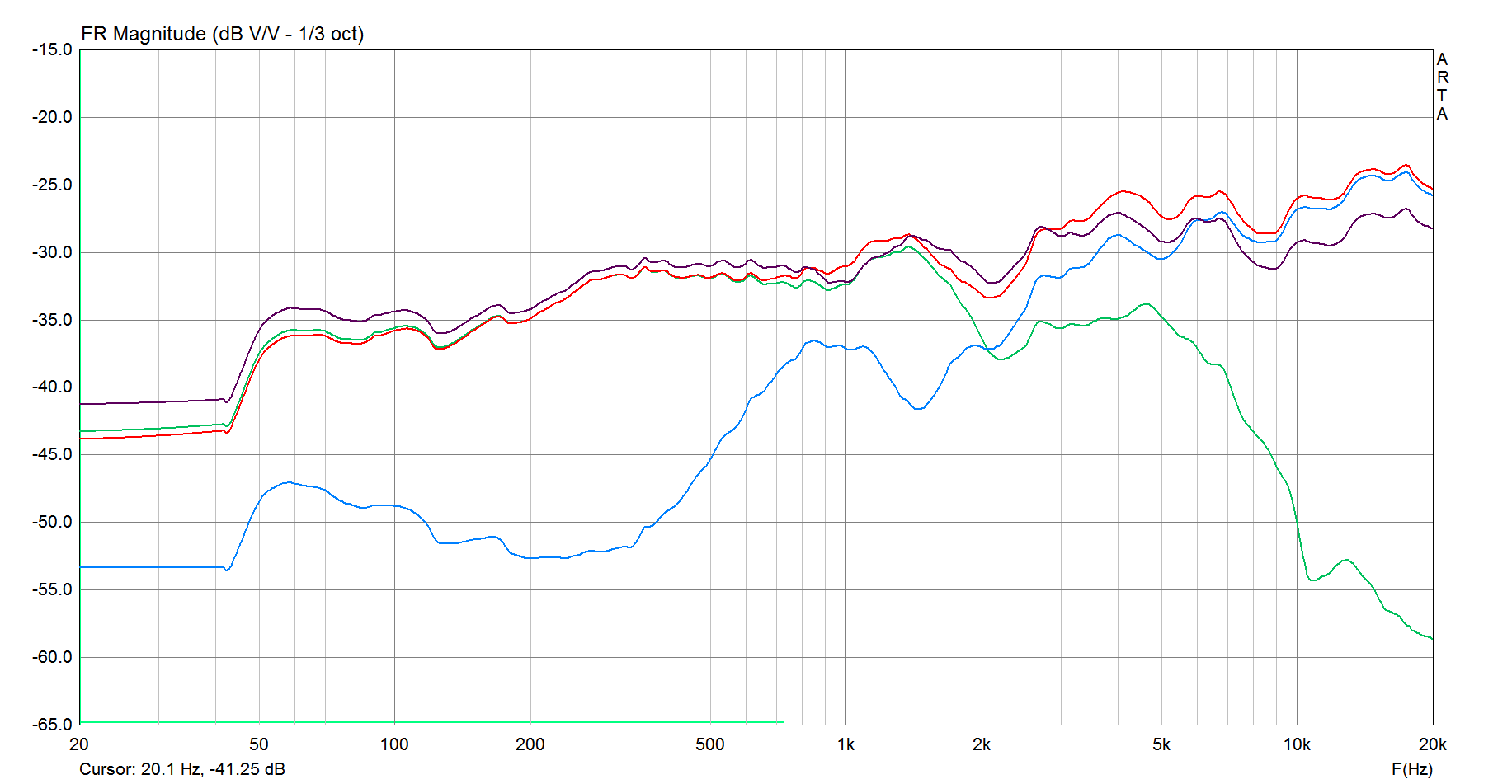

Зеленый НЧ с 1см.
Голубой ВЧ с 70см.
Реакция динамиков на фильтры:
Зеленый НЧ первый порядок L=960мкГ
Голубой ВЧ второй порядок L=450мкГ C=3,3мкФ
Красный сумма НЧ+ВЧ
Если в наглую начать душить резистором ВЧ начинает дуться пузырь на участке 1...2 кГц и как следствие увеличивается каленвал на участке 1..3кГц. По этому был применен более сложный фильтр НЧ. ВЧ остался без изменений.
Результат фиолетовая кривая
Зеленый НЧ с 1см.
Голубой ВЧ с 70см.
Красный сумма НЧ+ВЧ

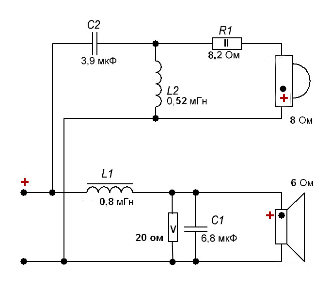

Схему прилагаю, короба и динамики описаны выше.

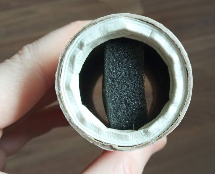

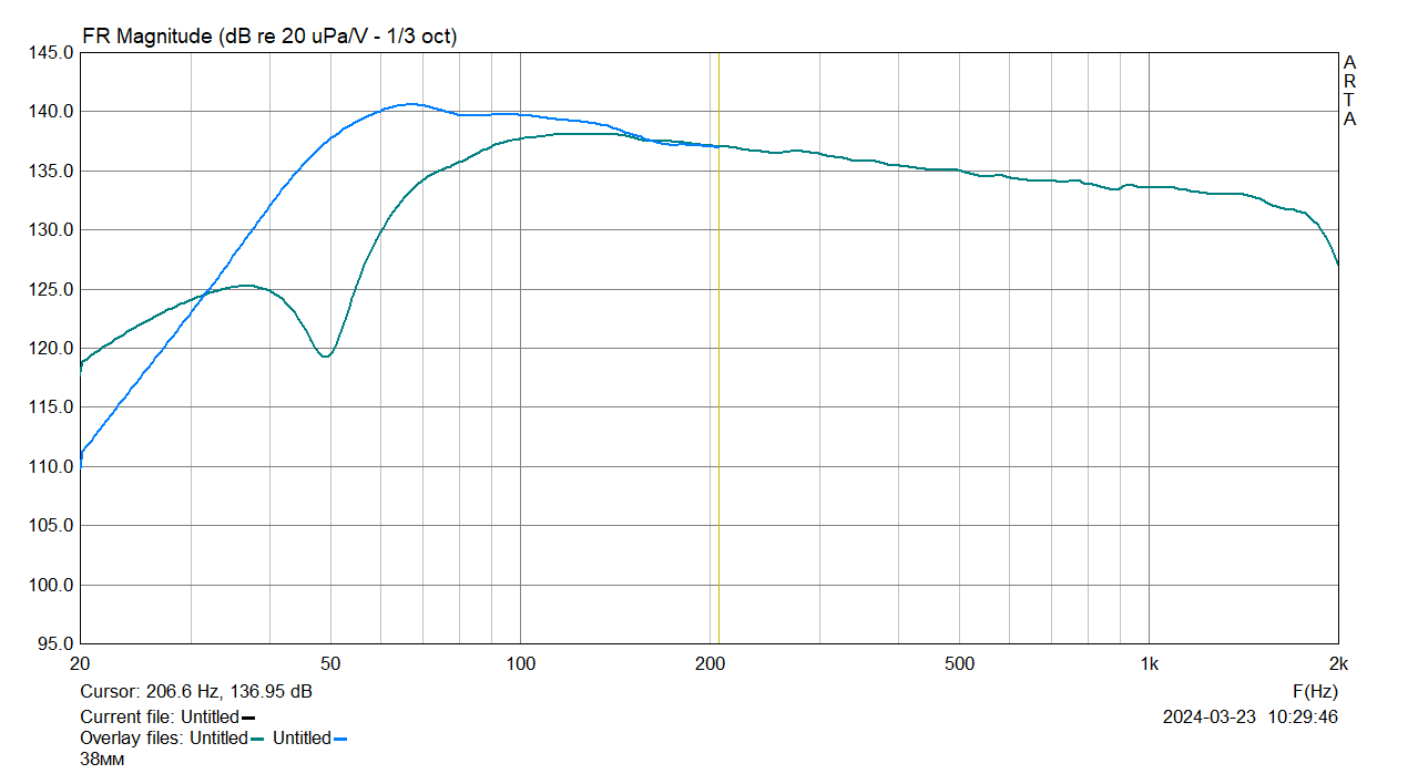

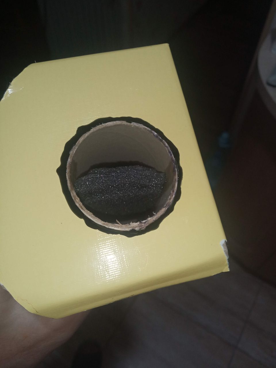

Сегодняшняя серия. Сочинил удлинитель трубы ФИ внутренним диаметром 38 мм, по краю оконный уплотнитель. Материал - 2 мм картон. До задней стенки от трубы ФИ осталось 1.5 см, с 10 см между НЧ и ФИ (1/3) и с 1 см не по центру НЧ, подальше от ФИ (1/12):

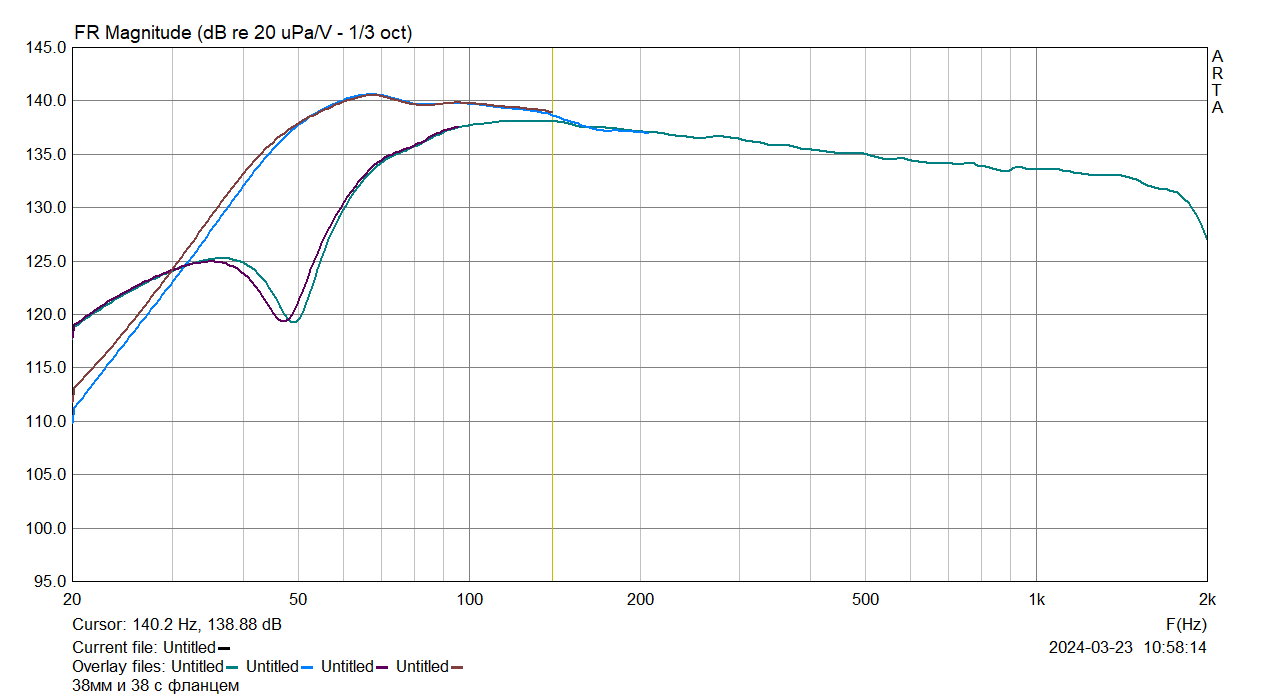

Добавил фланец на внутренний торец:

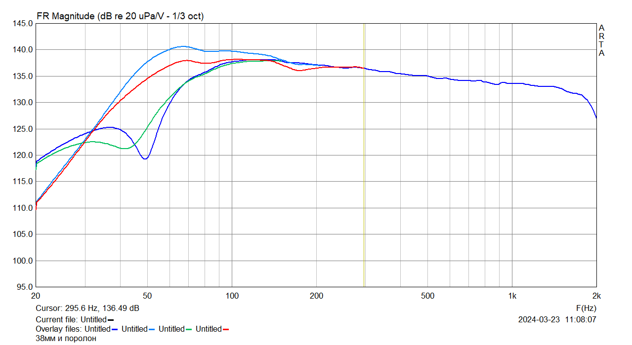

Вставил внутрь трубки в распор прямоугольник легко продуваемого поролона, чтобы он уменьшил диаметр и добротность.
Получил в сравнении с трубой без поролона и без фланца. Поролон повлиял заметно, настройка 42 Гц.

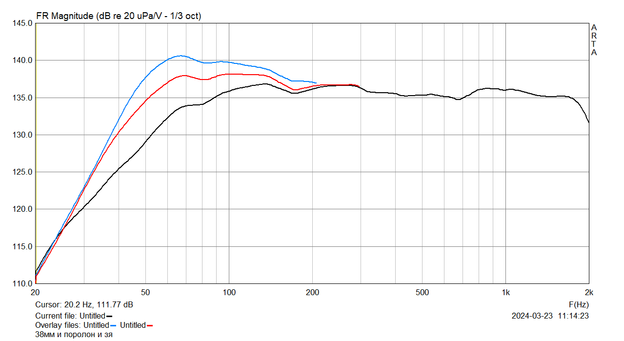

Сравнение ФИ без поролона, с поролоном и ЗЯ, с 10 см между НЧ и ФИ:

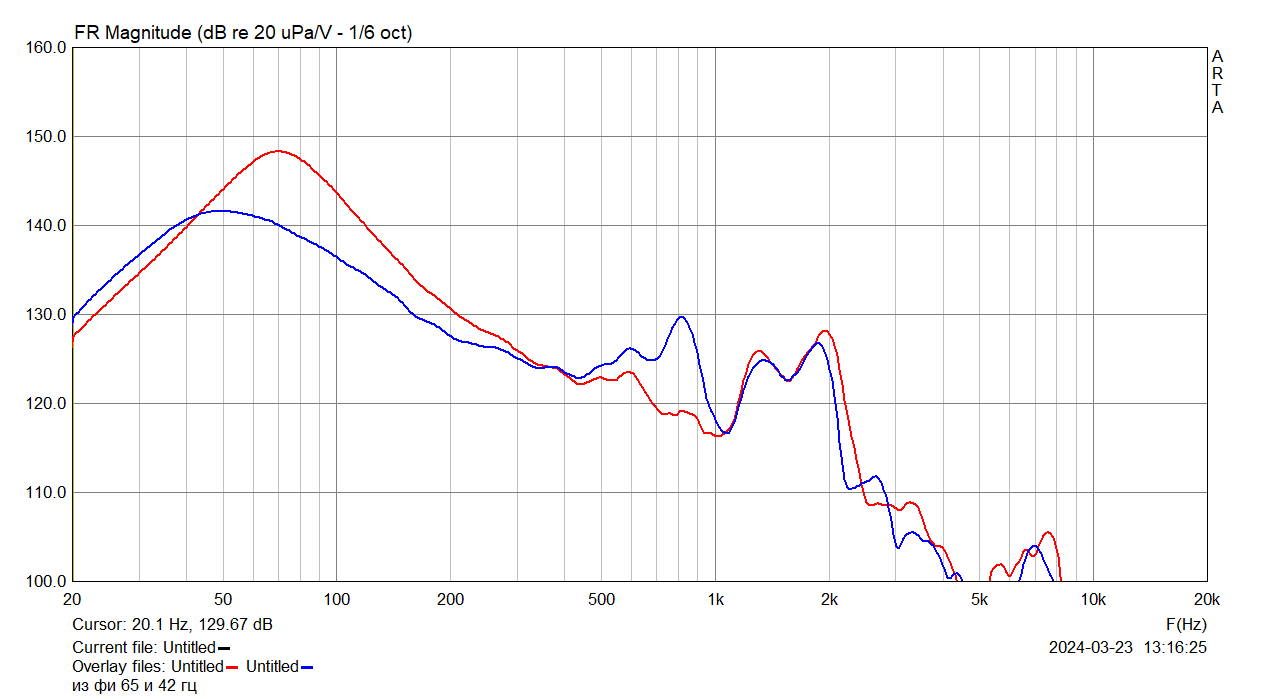

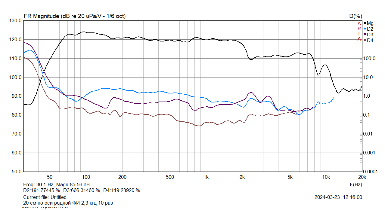

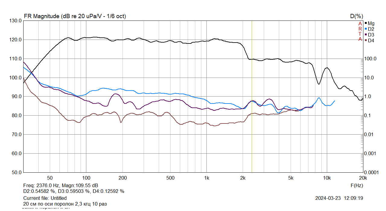

Искажения с поролоном, 1,5 Вт, 10 повторений, 20 см по оси, без ФНЧ и ВЧ полосы:
То же самое, родной 65-герцовый ФИ. Обратите внимание на резкое увеличение крутизны ската АЧХ по сравнению с предыдущим вариантом.
Кто говорил, что не стОит ему вытягивать 2,5 кГц - был прав!
Таким образом, с поролоновой вставкой в ФИ, с 20 см АЧХ показывает допустимую добротность, а графики КНИ - значительное уменьшение искажений ниже 60 Гц.

Получил в сравнении с трубой без поролона и без фланца. Пололон повлиял заметно, настройка 42 Гц.

Все верно. Оттянули резонанс инвертора вниз, уменьшили толкание спинами в тесном боксе, стало заметно ровнее дышать.

Финальный вариант трубы. Поролон укорочен на 2 см, ибо торчал, все прямые углы обрезаны под 45 градусов во избежание завихрений. Поролон засунут внутрь на "Десмокол", фланец пришпандорен к трубе на Т7000, уплотнитель к пластмассовой трубе и отвороты фланца к корпусу - "Десмоколом". Фланец теперь выполняет роль кронштейна для картонной трубы, держа её край. Между фланцем и задней стенкой 18 мм.

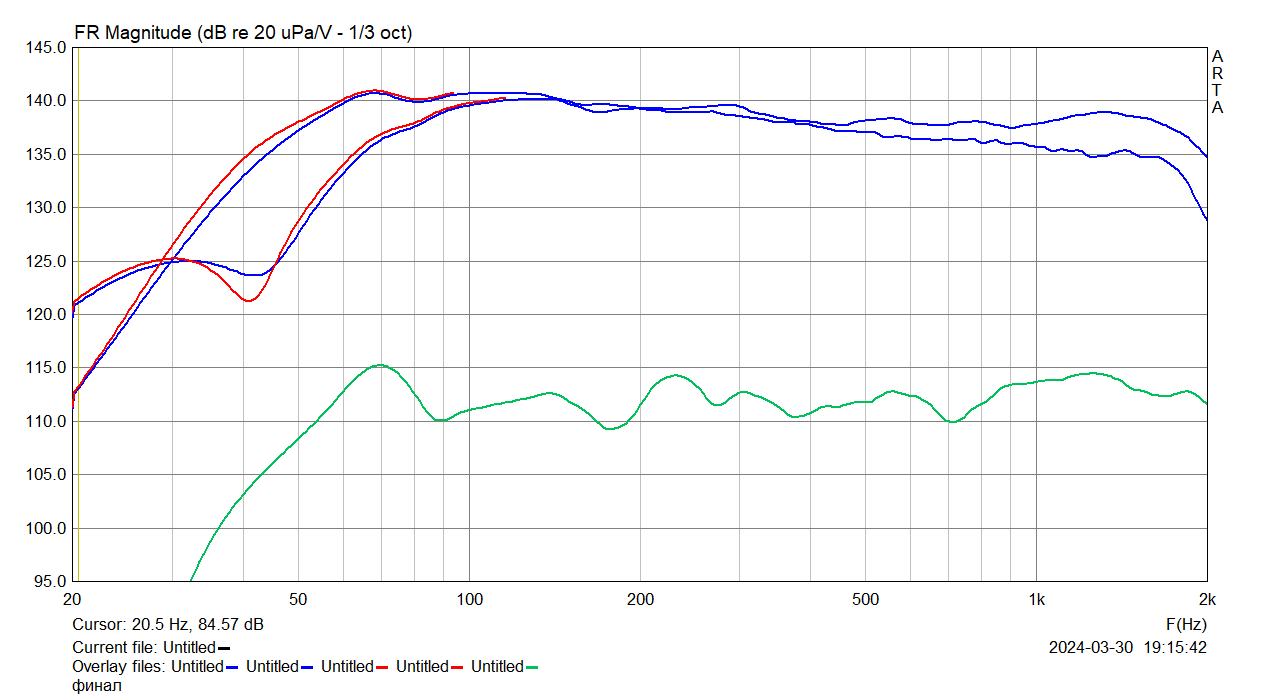

АЧХ предыдущей трубы с поролоном (синяя) и финальной (красная). а также АЧХ с 50 см без фильтра (зелёная). На частоте 70 Гц имеем резонансик комнаты +4дБ. Получено 42 Гц по -6дБ, без явного горба выше.

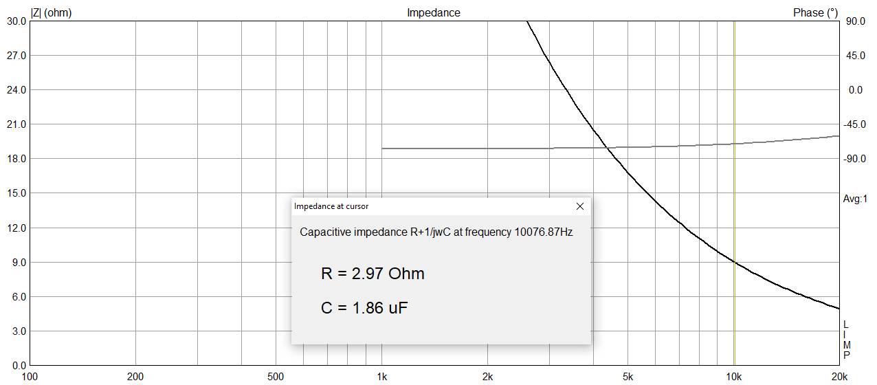

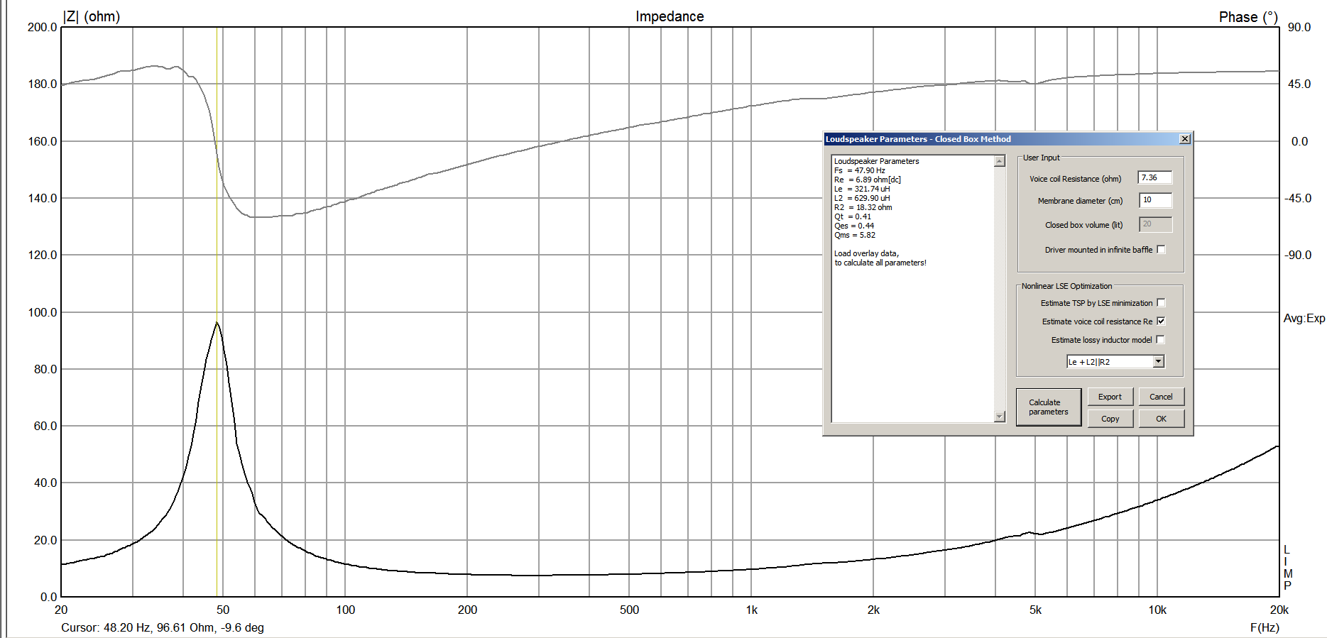

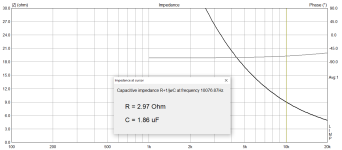

Измерил второй конденсатор 3,3 мкФ неполярный из активной колонки. Он в точности совпадает с первым:
второй С.png - усох ровно так же)))
Значит, кривули в области 2 кГц у активной АС связаны с динамиками.
Сам ВЧ динамик настолько мизерный, что я в шоке. Его толщина сзади фланца около сантиметра. Нет, меньше. Надпись 15 Вт - для забора.
Неожиданный финал. Колонки забрали в экстренном порядке по семейным обстоятельствам.
С разными трубами ФИ, стартовым фильтром в виде одного конденсатора 3,3 мкФ, который на самом деле 1,9+3 Ома, с переделанным темброблоком. Оно и к лучшему: они уже начали доставать.

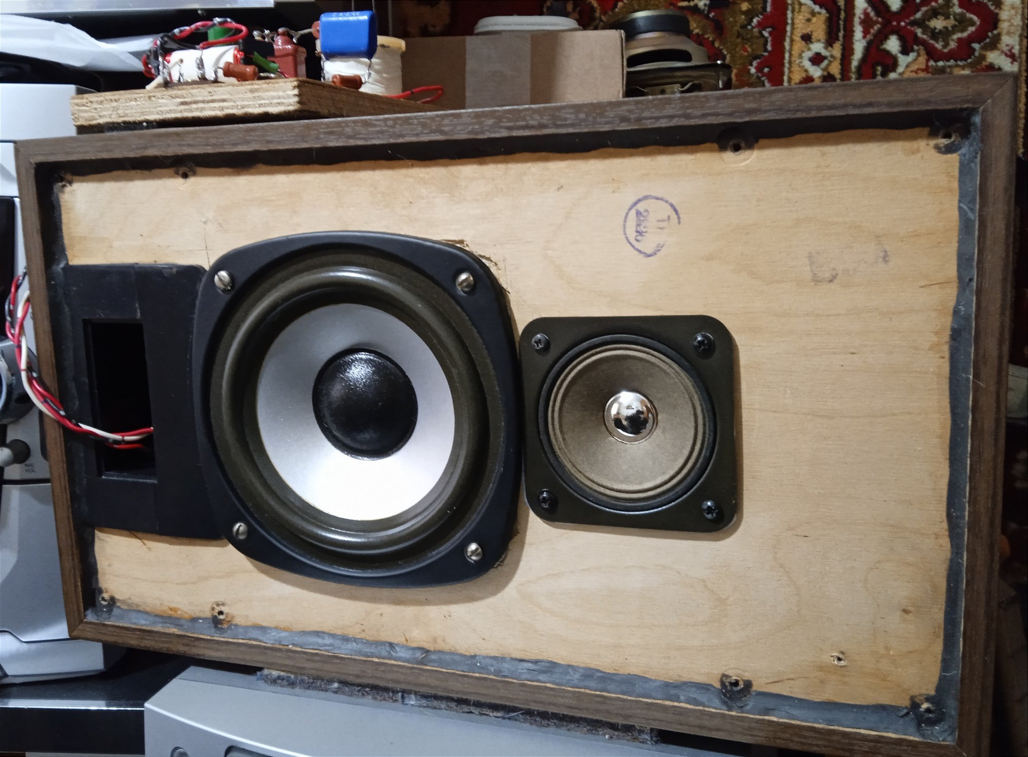

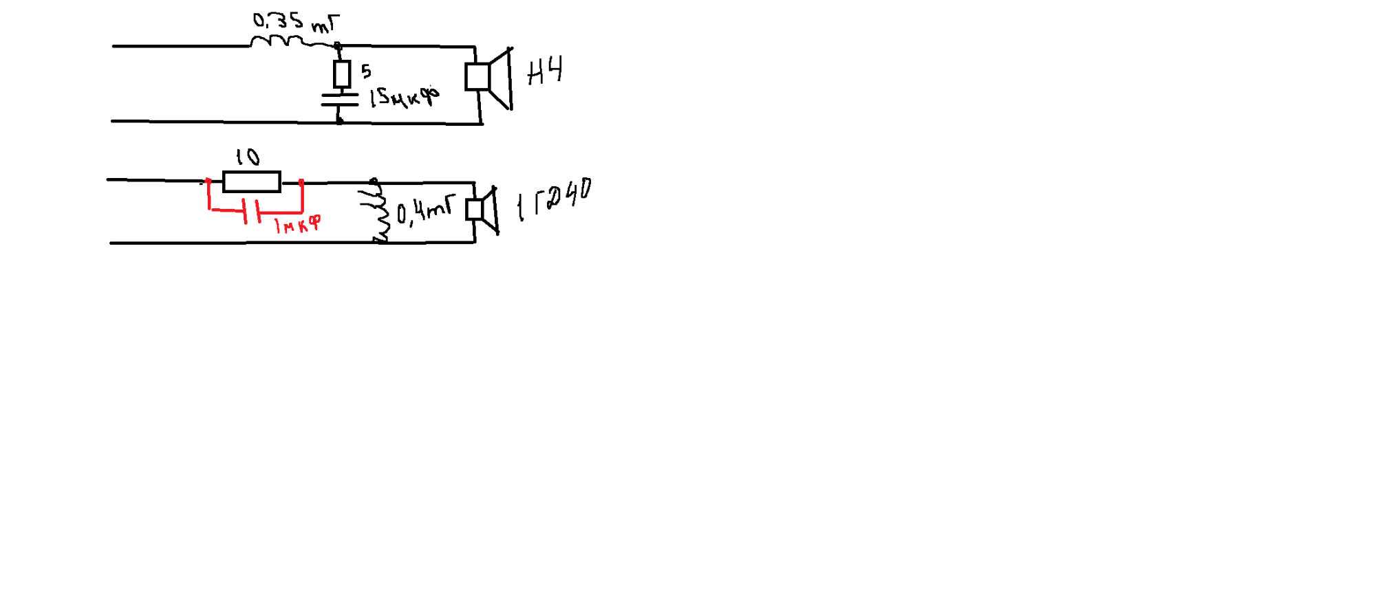

в результате удлинил туннель прямо наружу вперед на 10см и вместо пищалки поставил 1гд -40р на щитке сверху,раздел на 2000гц первым порядком частоту среза нч подогнать так чтобы спад 1гд40р на 2кгц выровнялся,обязательно цобеля на нч ,на 1гд40(2гд40)фильтр такой ,без кондера на вч
шиток небольшой,по ширине как свен,1гд40 вертикально стоит
для лучшего воспроизведения вч ,выше 13кгц,пропитать конус 1гд40 раствором стружки оргсткла(плексигласс) в дихлорэтане,от катушки на 2...3см

Крепкий практический подход. Уважаю.

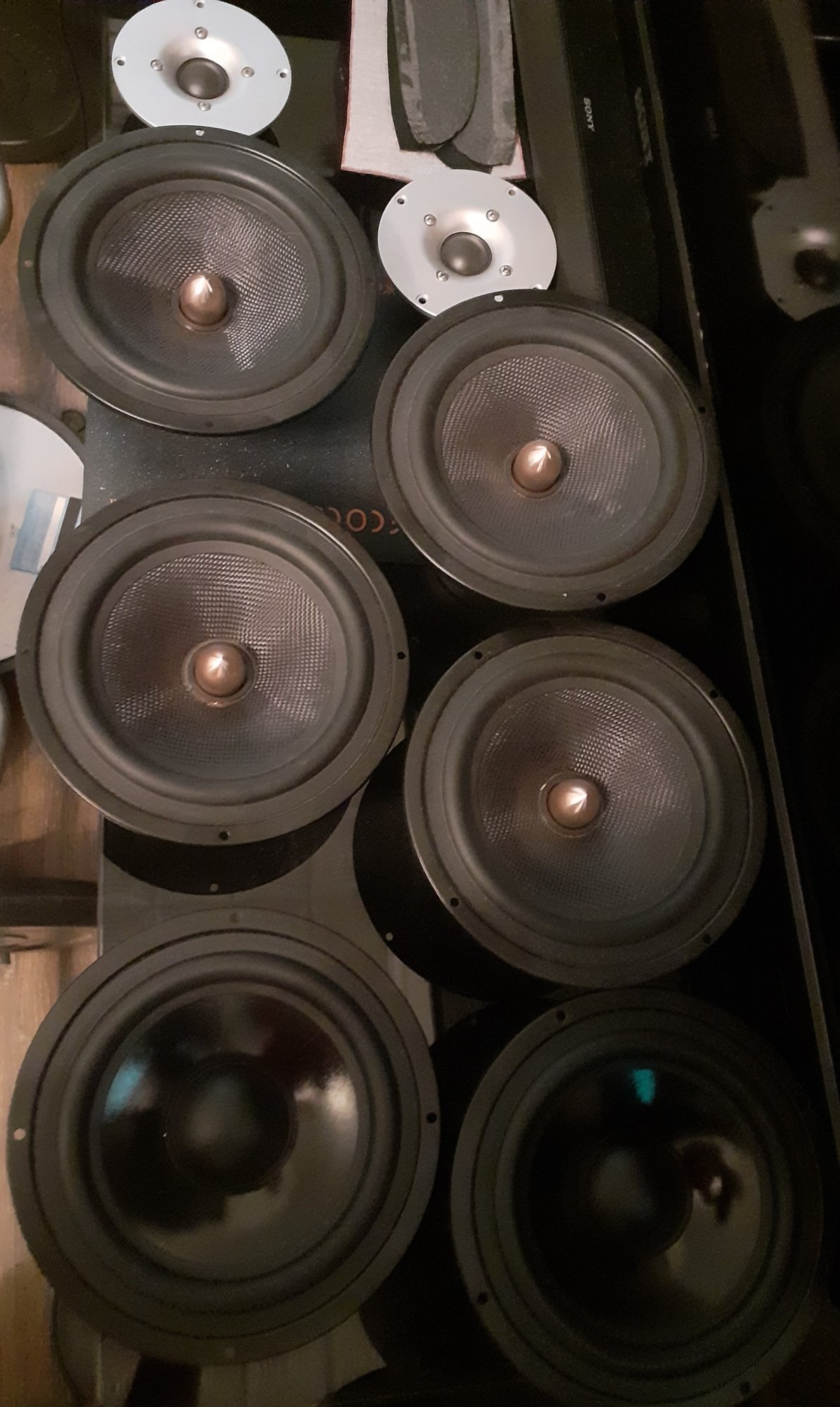

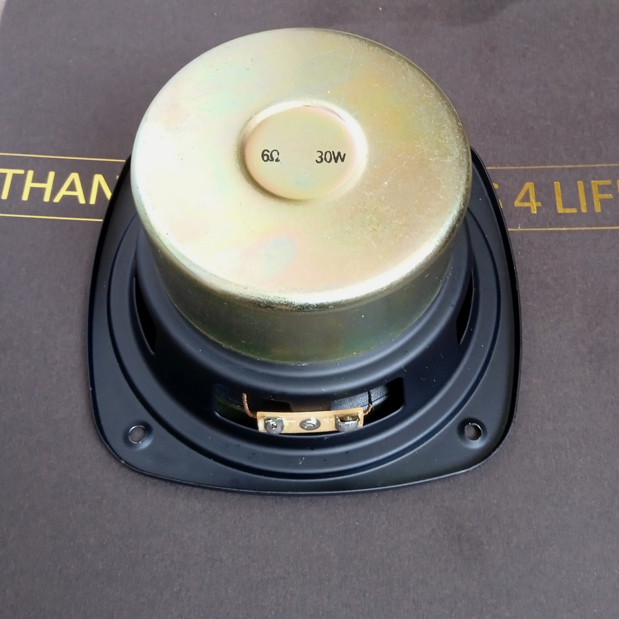

Сегодня дома один был, тишина, ещё раз сравнил китайский НЧ/СЧ дин от Диалога с 10ГД34 8ом, RRR. убедился что китаец на средних частотах конкретно проигрывает 10ГД34!
А вот на низких частотах через катушку 3,5 мГн всё наоборот, в ящике от S30B низкие намного превосходят, следовательно в трёх полоску небольшую вполне сгодится )
Треки все WAW отобраны и постоянно на слуху.
Ну и провозился с неожиданностью ))
Катуха трансформаторная от Бига в 1,3 мГн "подсирала" конкретно где то от 800 до 300Гц такая неприятная грязь выскакивала эпизодически в треках, тут я ваще озверел не может такого быть ))
Поставил воздушную с той же индуктивностью ...и грязи не стало!
В общем 10ГД34 8 0м с индуктивностью в 1,3 мГн остаётся в своих родных корпусах!
А фоточки можно этого кетацкого дина с разных сторон? smile_27
*) Ґде-то в тумбачке завалялась парочка мидов из-под WCS-1025, они-же: Vigoole K-3 С2038/Dialog AB-31/Thonet & Vander Kurbis
