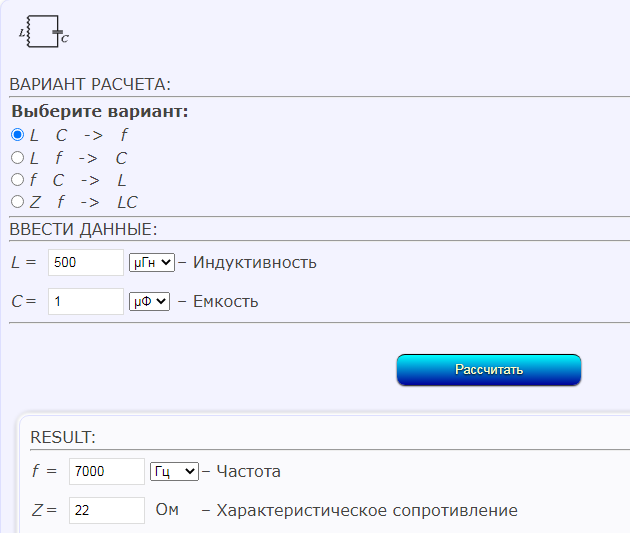

На рисунке Вы видите часть схемы, где на базе катушки индуктивности ФНЧ собран параллельный контур с реактивностями 500 мкГн и 1 мкФ, а также с резистором 13 Ом в его составе, вносящим в контур потери и регулирующим добротность контура. На частоте резонанса параллельный контур имеет максимум сопротивления, за что и называется фильтр-пробка.
А что душите этим фильтром в ФНЧ. Он как бы настроен 7кгц.

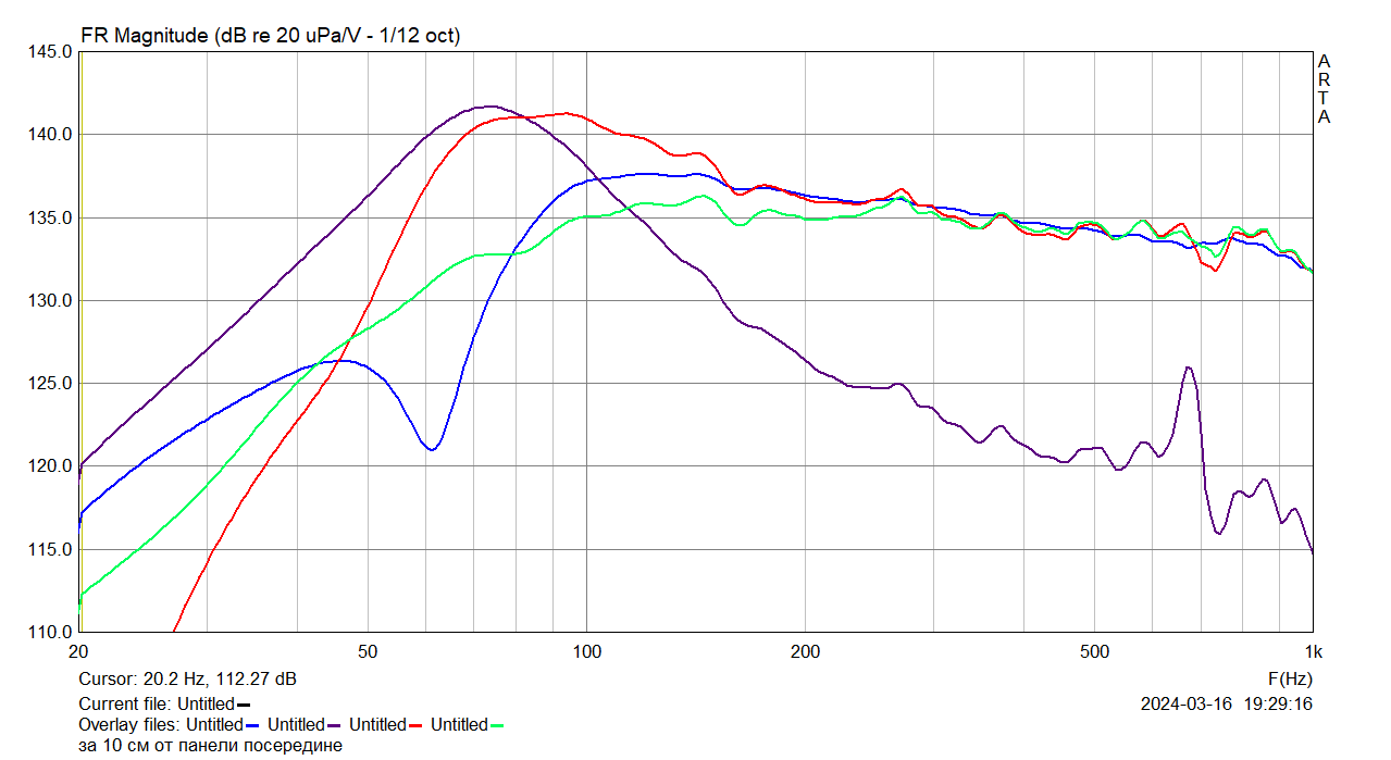

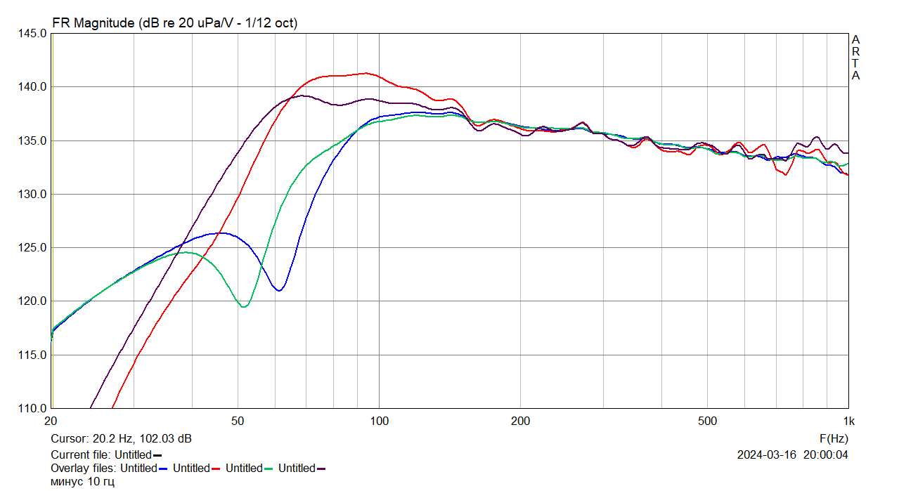

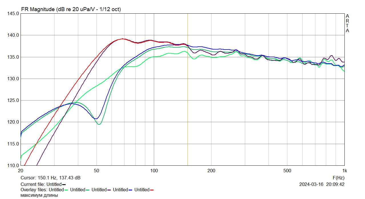

Залез в настройку ФИ и, как обычно. понаоткрывал велосипедов.
Стартовая позиция. Динамик за 1 см; ФИ за 1 см; общая посередине между НЧ и ФИ, 10 см до передней панели, уровень выровнял; ЗЯ. Фильтр снят, ВЧ отключен.

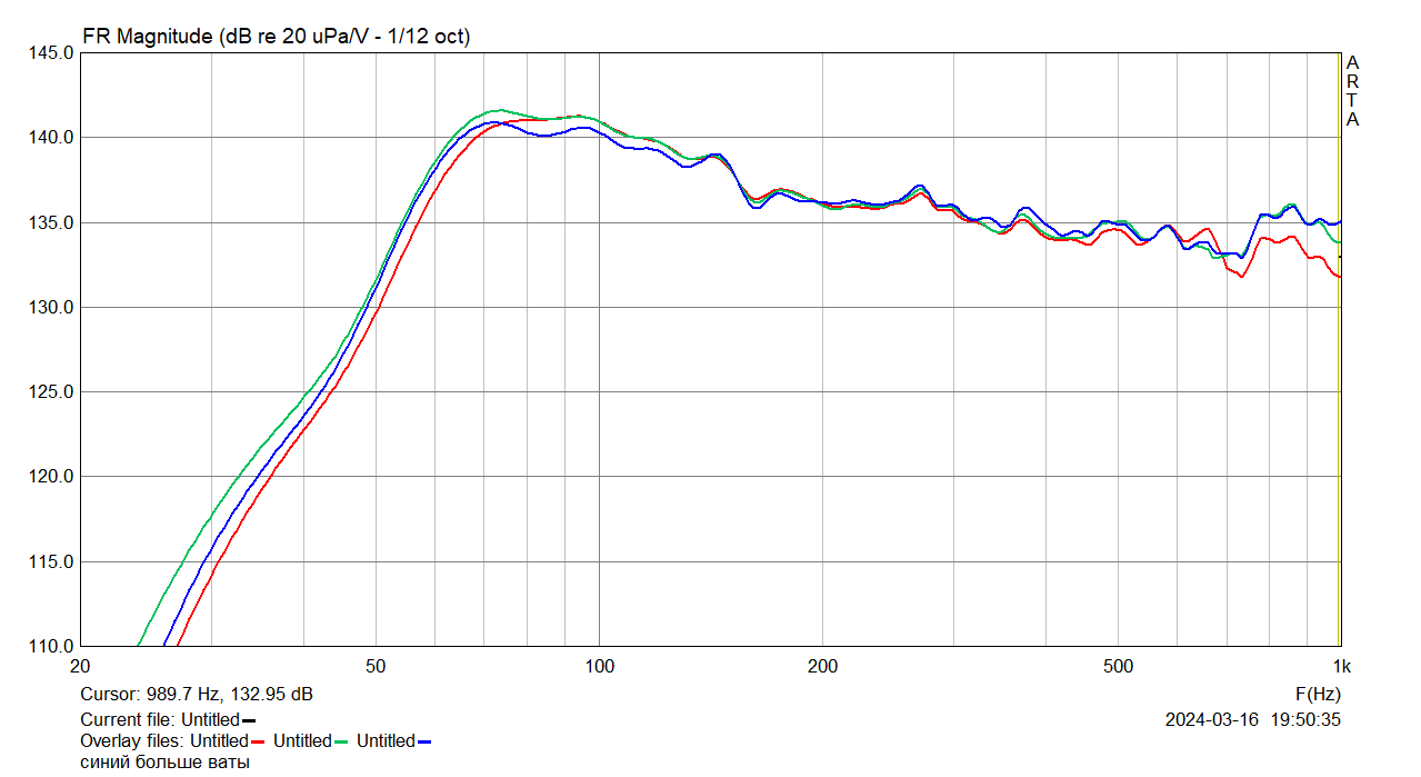

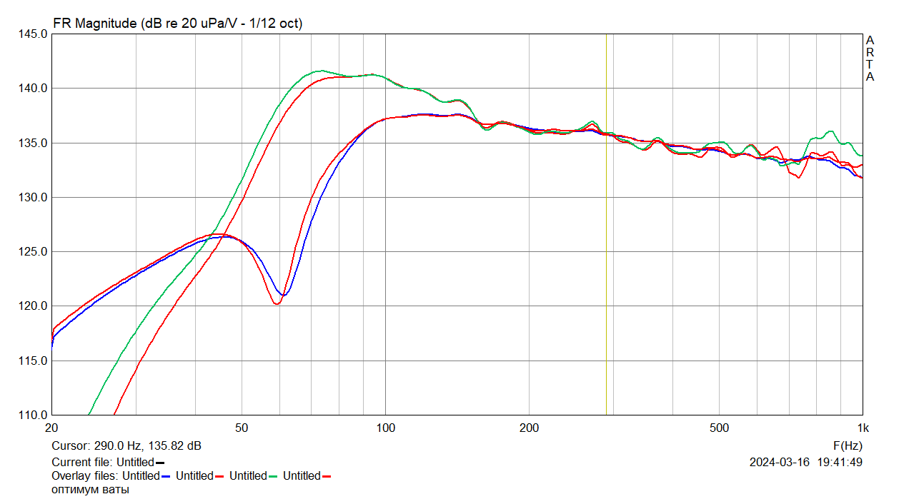

Настройка ФИ - 60 Гц. Добавляю внутрь ваты, сзади-снизу НЧ динамика. Зелёный 1 порция, синий в 2 раза больше. Первая порция - на пользу, вторая - уже убавляет добротность. Близко к динамику ЗПМ потому-что.
Первая порция именно увеличивает гибкость внутреннего пространства, вот доказательство:
Частота ФИ съехала вниз, а горб АЧХ не шелохнулся по уровню, но расширился = увеличение объёма. Одну порцию оставил.

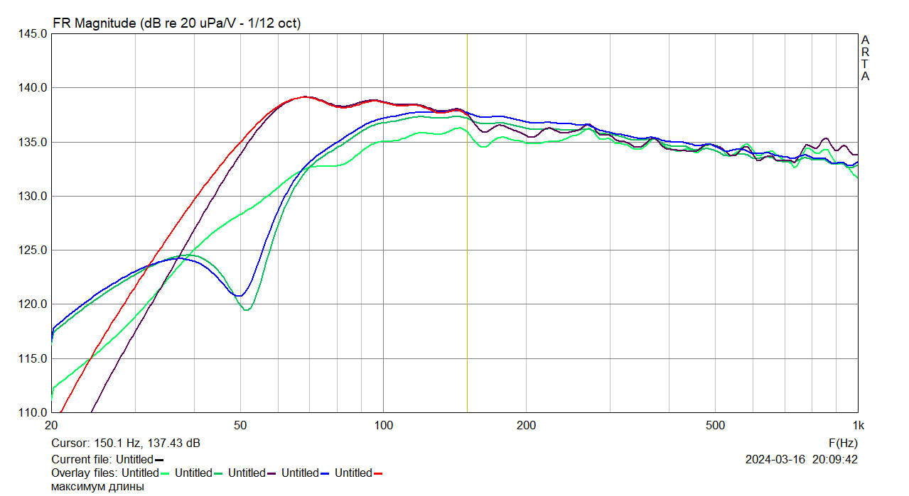

Дальше я удлинил трубу ФИ, которая в оригинале 30*62 мм, бумажной трубкой, свёрнутой из А4, сложенного в четыре раза и схваченного резинками для денег. Вуаля! Минус 10 Гц настройки ФИ, и ещё высоко!!! Звучание заметно изменилось в лучшую сторону.
Выдвигаю бумажную трубку на максимум, до задней стенки остаётся 2 см. Смотрю и не понимаю. Может, вы поясните происходящее?
Горб АЧХ не упал, как в предыдущем случае, а скат АЧХ вместо того, чтобы сместиться параллельно предыдущему, уменьшил крутизну! Настройка ФИ снизилась на 2 Гц.

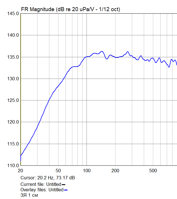

Для сравнения показал ЗЯ. Если стартовый вариант ФИ проигрывал ЗЯ уже ниже 48 Гц, то последний держится до 23 Гц.
Настройка ФИ - 60 Гц. Добавляю внуть ваты, сзади-снизу НЧ динамика. Зелёный 1 порция, синий в 2 раза больше. Первая порция - на пользу, вторая - уже убавляет добротность. Близко к динамику ЗПМ потому-что.
Дальше я удлинил трубу ФИ, которая в оригинале 30*62 мм, бумажной трубкой, свёрнутой из А4, сложенного в четыре и схваченного резинками для денег. Вуаля! Минус 10 Гц настройки ФИ, и ещё высоко!!! Звучание заметно изменилось в лучшую сторону.
Горб АЧХ не упал, как в предыдущем случае, а скат АЧХ вместо того, чтобы сместиться параллельно предыдущему, уменьшил крутизну! Настройка ФИ снизилась на 2 Гц. Для сравнения показал ЗЯ. Если стартовый вариант ФИ проигрывал ЗЯ уже ниже 48 Гц, то последний держится до 23 Гц.

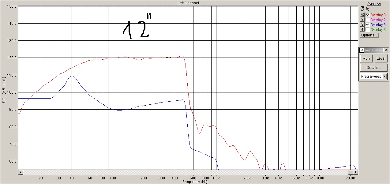

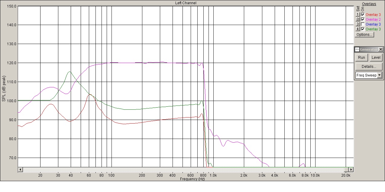

Первая мысль в голову. Динамик одновременно с высоким резонансом и высоченной добротностью, да на него ещё и порт наехал . Если зеленка это ЗЯ в ближнем поле, то налицо пузырь на 100-200, а еще есть подозрение, что дин тяжелый, (магнит никакущий, вариант) отсюда бугор .
Есть замеры нормальных по Т-С и объему колонок. там такого кошмара нет в принципе, ачх как из книжки.
    160.1 KB · Просмотры: 92
    153.4 KB · Просмотры: 71
    163.1 KB · Просмотры: 80

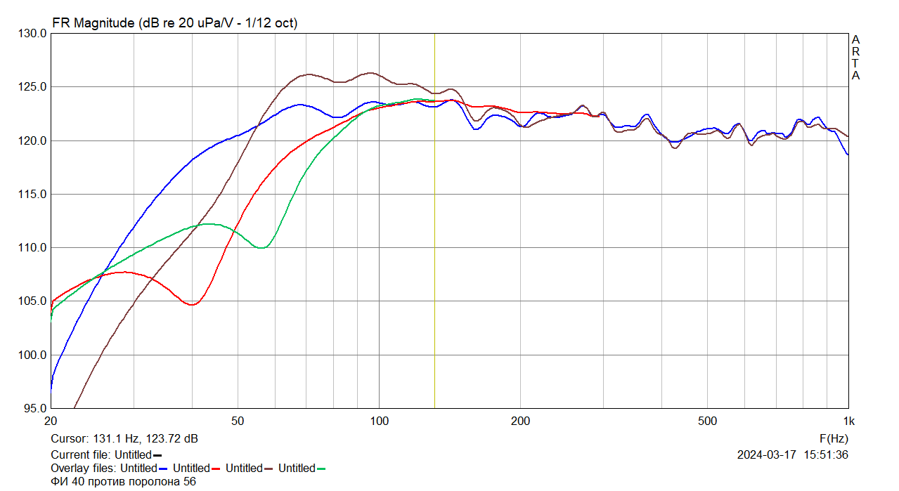

Бубнёж уменьшится, но даже в наилучшем варианте за 60 Гц по границе НЧ не выйти (50 Гц на пределе слышимости). smile_15
Почему? Вот же в последнем варианте 50Гц по уровню 500 Гц... С 10 см и не по оси, правда. Надо измерить с полуметра хотя бы. В любом случае, уровень 50 Гц относительно старта поднялся на 6,5 дБ! Из них 1,5дБ подарил комок ваты, на ровном месте. Если к
amba-png.90929
прибавить 6,5дБ на частоте 50 Гц, то она выходит на уровень -2дБ от среднего! Будет слышно ещё как!
А откуль тогда вместо горизонтальной басовой полки горка для катания на санках.
Сравниваем с картинками из сообщения 38.
Не знаю, дядя Саша! ЗЯ - в норме, а ФИ все с перебором. Надыть 40 Гц ФИ наверное! Ведь ЗЯ ужЕ 0,65 добротность имеет. И это после двустороннего намаза и разминания пальцАми.
Вы мне лучше скажите, что произошло в последнем измерении, почему крутизна ската у ФИ уменьшилась?
Наверное, потому что
Уменьшается добротность резонатора? :unsure:
По памяти, заполнение в ящике около трубы также оказывает подобное влияние.

В последнем варианте 70...100 Гц сильнее за 50 Гц всего на 4дБ. В стартовом варианте - без сомнений, потеряются, разница 11дБ (+3дБ на частоте 70 Гц нагоняет комната). Стартовый гудит безобрАзно, последний - нет. Но разница с ЗЯ конечно слышна.
ПХ для ФИ 62 Гц, но с одной порцией ваты:
ПХ варианта ФИ 50 Гц, с той же ватой:
ЗЯ, с ватой:

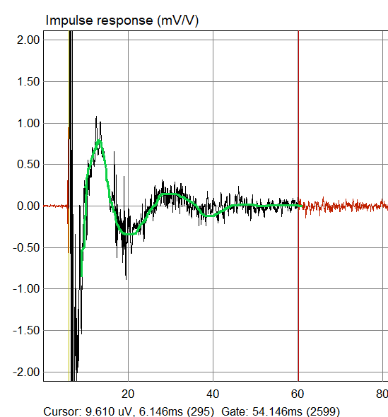

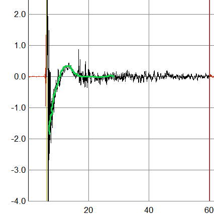

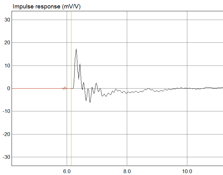

Переходная характеристика последнего варианта

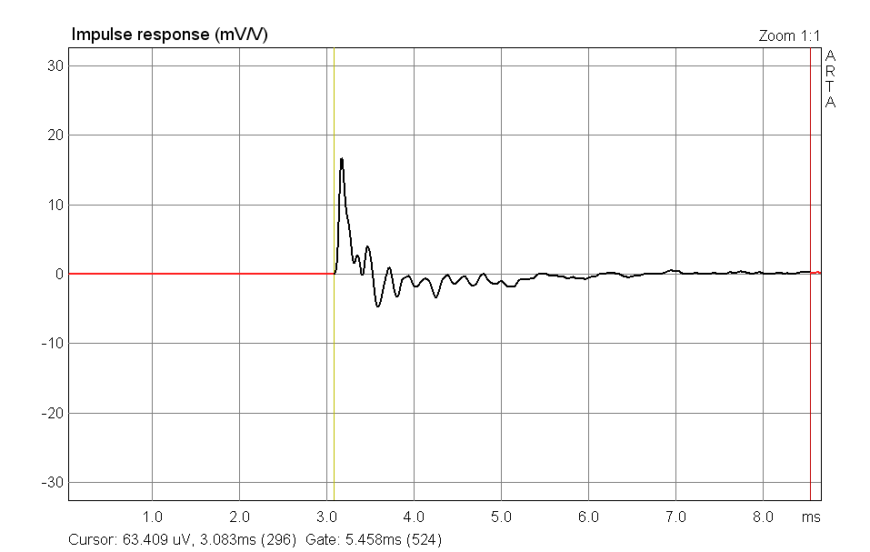

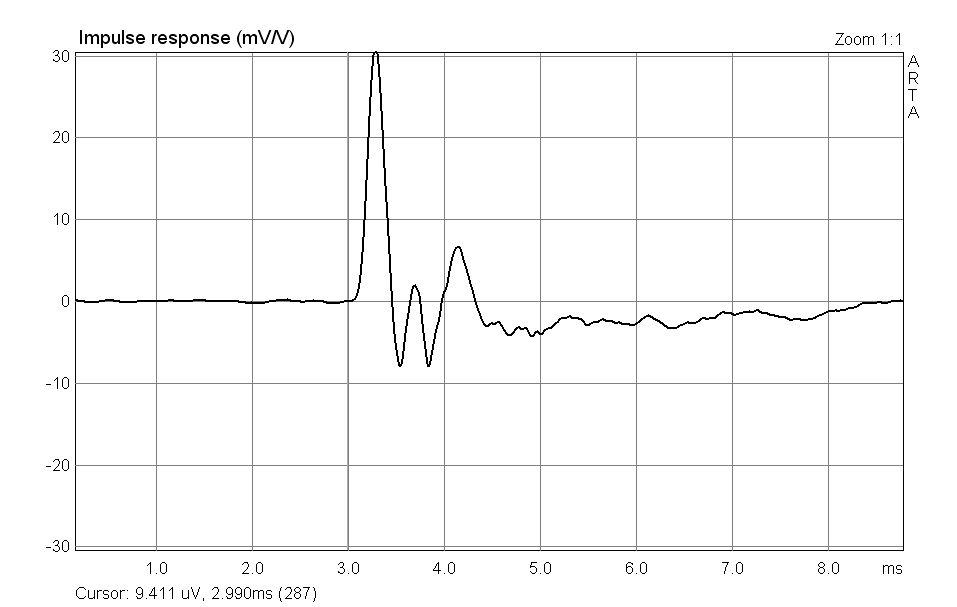

Странная какая-то характеристика, мохнатая. Открыл у себя первое попавшееся измерение в упор, АС подобная в 11 литрах.
привел к подобному виду. Обратите внимание - у меня десятки мВ уровень, а вас на порядок меньше. Неужели микрофонный вход без усилителя? Откуда бахрома?
У меня переходной процесс 1,5 мс у вас 40 мс - снова на порядок. Странно.
Вспомнил что это ЗЯ, вроде как я мухлюю, но вот ниже ФИ в 3,5 литрах:
Тоже дешевые крохотные полочники, тоже работают где-то от 70 Гц.

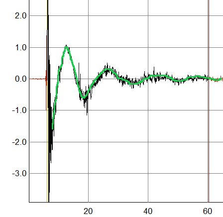

Я сильно растянул по амплитуде и сжал по времени, чтобы увидеть НЧ составляющую переходного процесса. Так лучше? Та же картинка в другом масштабе. Напомню: НЧ без фильтра, тянет со ступенькой до 10 кГц.

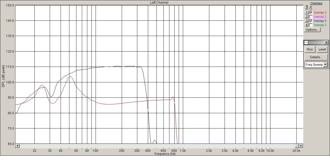

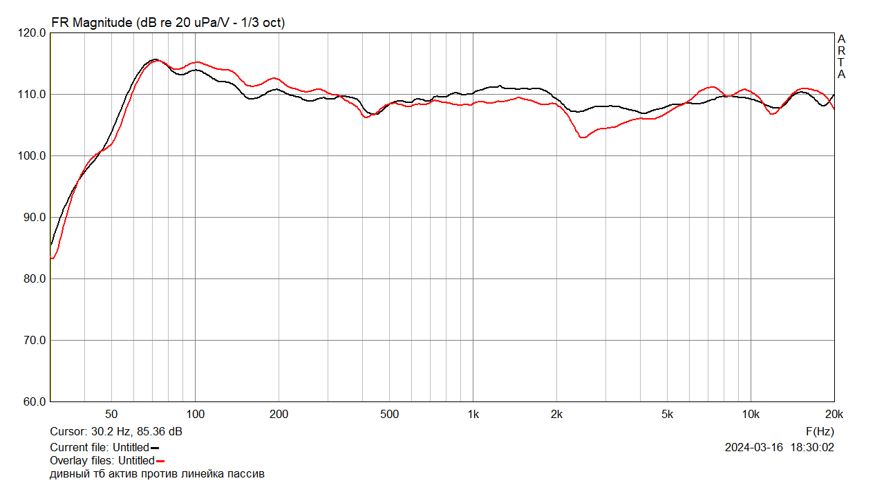

Это что. Я снял АЧХ активной АС, а там... Впечатление, что 3,3 мкФ усох до одного мкФ, и есть траблы по темброблоку, кажется.
Сравнение пассивной до перестройки ФИ, с линейным УМ (синяя), и активной с родным темброблоком "на максимумы" (красная):
Заманчиво, правда?
Оба-на. А я ведь смотрел уже активную с темброблоком ДО замены номиналов в нём, и тоже был бардак, но я решил, что пальцем сбил громкость или что-то типа того #1
Не понял как можно сжать по времени. В #46 процесс успокоения длится десятки мс, здесь - 1 мс. В первом случае - шум и бахрома, в первом графике амплитуда 0,5 мВ/клетка, в последнем - тоже на порядок больше.
Полное впечатление что дело не в растяжке, а в самих измерениях.
Кнопка Зум "вниз", справа от картинки...

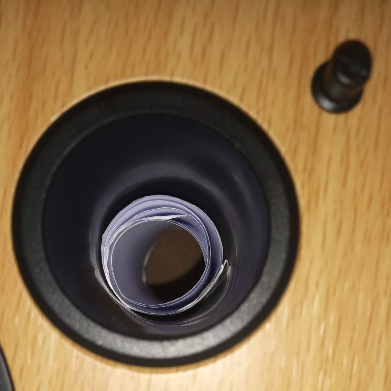

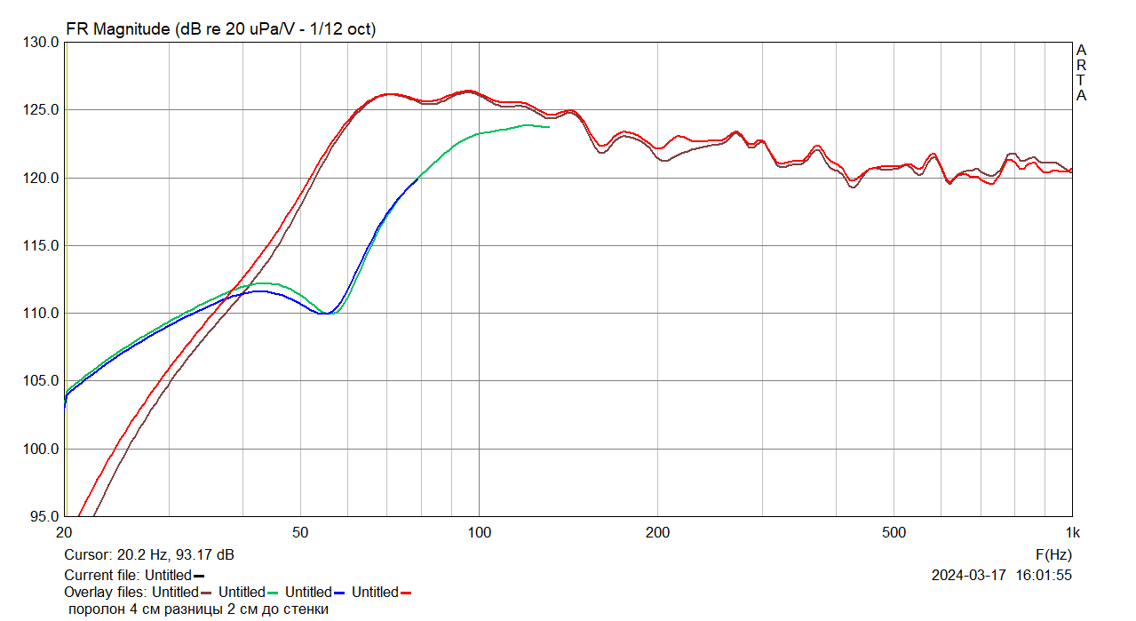

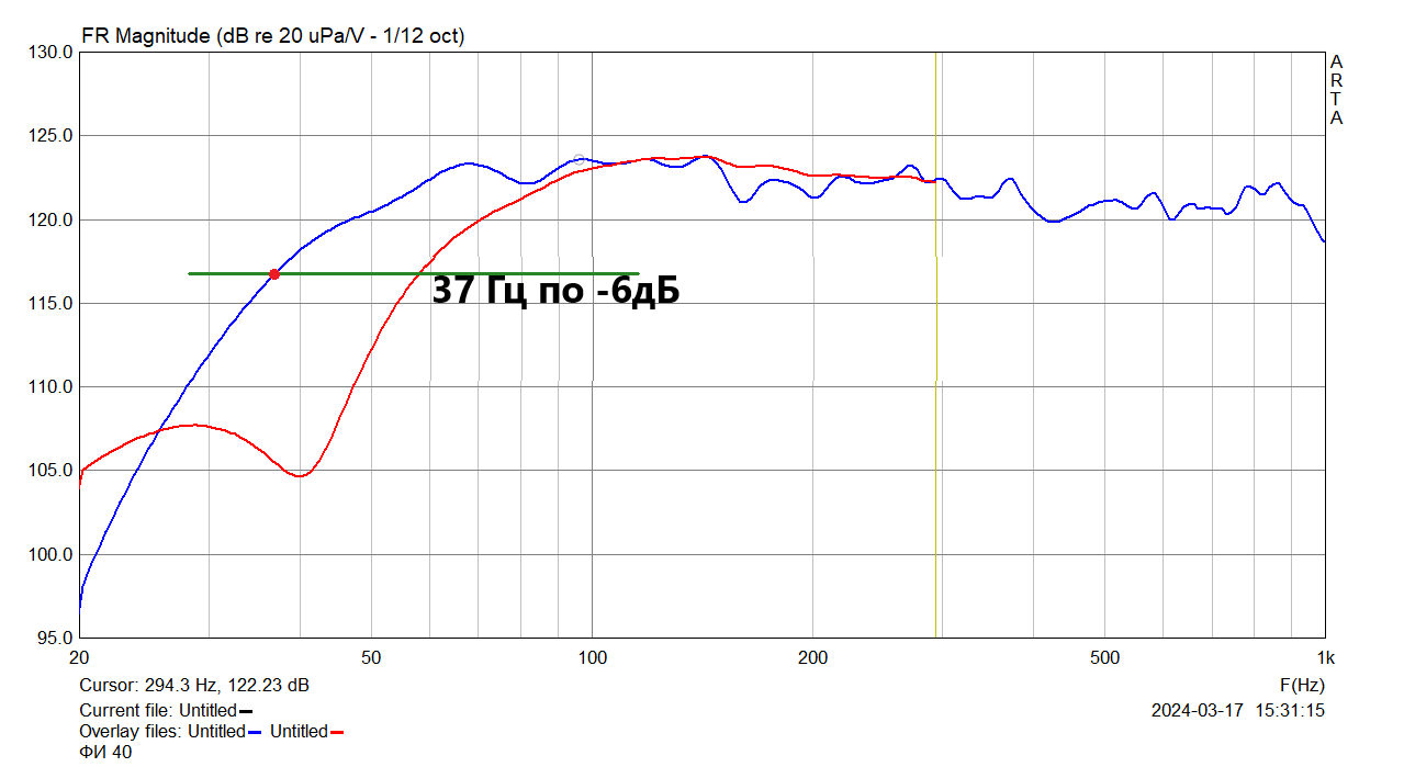

Вставил бумажную трубку вовнутрь, диаметр уменьшился. бумага топорщится! До задней стенки всего 1 см, наступил консенсус. ФИ настроился на 40 Гц, но не сильно и потерял в добротности: провал амплитуды динамика острый. Думаю, заслуга в снижении частоты настройки ФИ на целых 10 Гц не у приближения задней стенки на 1 см и удлинения трубы на тот же 1 см, а у уменьшения диаметра трубы на половине длины, причём, не совсем контролированно!
Так выглядит внутренность ФИ. Страшно, правда? А как работает! _hm_ Понятно, что в таком виде нельзя оставлять: воздушный поток просто раздерёт бумагу, всё шевелится и т.д. Но направление действий понятно: снижение настройки ФИ, реально по Чебышёву.
Поролон (коричневая и зелёная), к удивлению, не был замечен в снижении добротности системы:
Зато выявился другой момент: удлинение трубы поролоном слабо снижает частоту, но добротность самой трубы падает: провал амплитуды у динамика размазывается. Наверное, была щель в поролоновой трубе. Разница длин 4 см.
У вас НЧ полка от 400 и выше, а от 60 до 130 выброс высокодобротный. Или таки я неправ?
6,697
5,274
203
ЗЯ с 1 см. Добротность ЗЯ 0,76 #1 была без ваты. И, тем не менее, ровной полки нет у ЗЯ вообще, если смотреть по 400 Гц, а получается, надо смотреть линию 100-300 Гц.
Наверное, проявляются свойства утюжка, не знаю. У 15ГД-13 тоже так, по памяти, с малого расстояния.
7,000
7,238
257
И, тем не менее, ровной полки нет у ЗЯ. если смотреть но 400 Гц, а получается, надо смотреть линию 100-300 Гц.
Данный конкретный график снят с фильтром? Если да, то спад выше - норма.
На мой взгляд, 1/12 и здесь только мешает.
28,310
13,622
ЗЯ с 1 см. Добротность ЗЯ 0,76 #1 была без ваты. И, тем не менее, ровной полки нет у ЗЯ. если смотреть но 400 Гц, а получается, надо смотреть линию 100-300 Гц.
Посмотреть вложение 91367 Наверное, проявляются свойства утюжка, не знаю. У 15ГД-13 тоже так, по памяти, с малого расстояния.
На добротность в ящике равную 0,76 ну очень непохоже. Пузырь 100-300 на это намекает. даже с НЧ фильтром у нас участок 100-300 будет ровный, а не падающий от 120 вниз. Динамик. похоже, с добротностью за единичку в воздухе, со всеми вытекающими красотами.
6,697
5,274
203
ОК, перемеряю с пристрастием! Но у него тяжёлый магнит, зря Вы в него не верите.
Без фильтра.
Переход от 1/12 к 1/9 сглаживал провал АЧХ динамика на частоте настройки ФИ, а переход от 1/6 к 1/3 искажал суммарную (достаточно плавную!) АЧХ. Здесь крупный масштаб, всё видно. Чтобы не переключаться каждый раз, было выбрано сглаживание 1/12.
