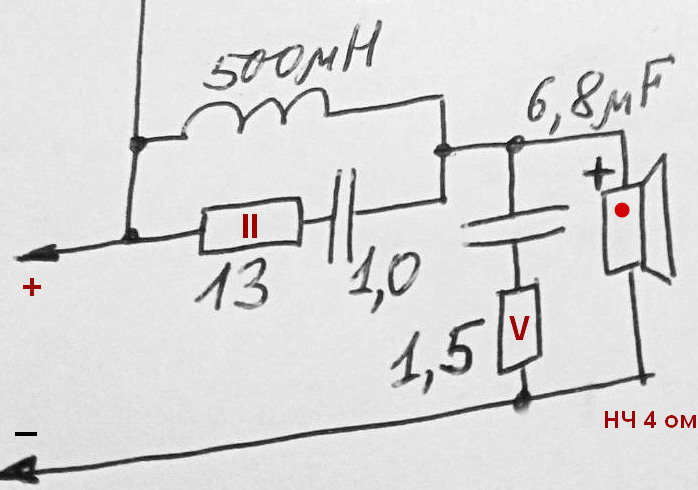

Слушаю сутки пока НЧ/СЧ, поместил 10ГД34 (1975г) в корпус от S30B.
Отобрал детальки почти без допусков +/- как в схеме у Николая.
Катушка у меня правда 0,55 мГн думаю прокатит )
Сказать что то конкретное пока рано, мало в работе.
А так вполне звучит хорошо, низа глубокие, где надо хлёсткие, середина не шваркает сковородкой особо на женском вокале.
Порадовал вечером при включенной тонконпенсации, честно не ожидал от 10ГД34 (4ом).
Продолжаю слушать в разных жанрах.

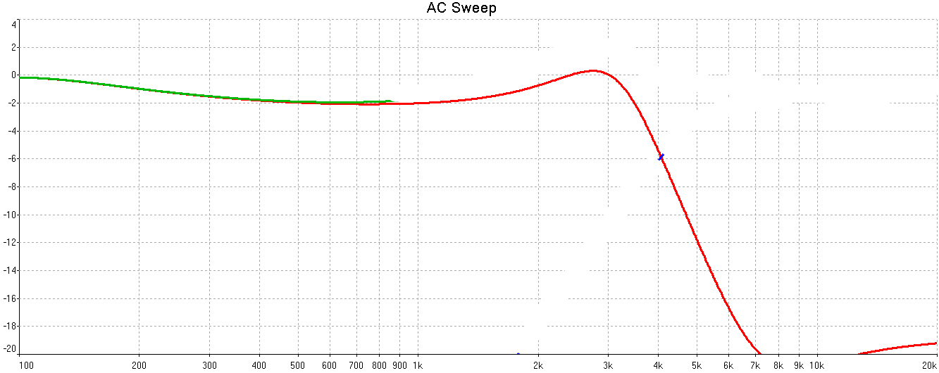

Я, конечно, всё понимаю, но данный ФНЧ заточен конкретно под НЧ из AF-11, у которого АЧХ. мягко говоря, отличается от АЧХ 10ГД-34 и имеет вид,
под который фильтром сделан горбик 3 кГц и провал 8 кГц:
Что позволило получить подходящую АЧХ (и ФЧХ, заметьте, тоже) именно с данным динамиком:
Вот откуда Вы взяли, что он должен хорошо работать с 10ГД-34, что повторили его?:unsure: Кто-то где-то писАл, что колёса от ЗиЛа хорошо стали на Фольксваген Т4?

Николай, в схеме как я понял режекторный фильтр состоит из 13ом+1мкф.
Чтобы к примеру слегка подрезать пичёк на 3 кГц нужно убавить сопротивление, так?
Или оба номинала?
- без "колёс" с предыдущим фильтром.
Неужели пищала таки оказалась намного чувствительнее основного динамика?
Что пришлось её давить дополнительно 13 омами.
Режектор состоит из 500 мкГн и 1 мкФ. 13 Ом вносит регулируемые потери. По определению, режектор давит (8 кГц), а не поднимает (3 кГц).
Нет. За подъём 3 кГц отвечают 1,5 Ома на землю. В параллель динамику нет цепочки Цобеля, его импеданс на 3 кГц - сильно индуктивного характера. Вот и получаем выброс перед срезом. Для получения ровной полки (по напряжению!) до 2,5 кГц номинал резистора на землю должен быть 6 Ом.
Да. НЧ 4" и тяжёлый, отдача 80дб/Вт. ВЧ 0,75" лёгкий на неодиме. Кроме того, он 8 Ом и имеет индуктивность, и для него 8 Ом (без фильтра, просто гасящий) даёт меньше, чем -6дБ, ну и 8 Ом против 4 Ома НЧ дают дополнительно -3дБ. Чувствительность ВЧ получается 89...90дБ/Вт.

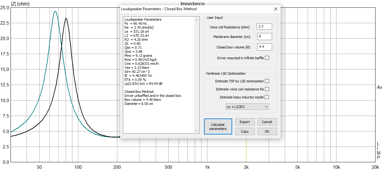

Пассивная АС, вата отсутствует. Получен эквивалентный объем 2,23 литра (против 1,6 литра прикидочно).
Тогда в ЗЯ имеем полную добротность 0,74, ФИ не нужен. Уровень на частоте 80 Гц должен быть -3дБ от полки. Соответственно, полка и есть от 100 до 300 Гц. Видимо, 1 см мало для корректного снятия АЧХ до 1 кГц, вот и всё.
Однако есть вопросы к ЛИПМу. Если поставить неправильный диаметр диффузора, то пожно получить экзотические параметры массы и гибкости. НО гибкость и Vэкв пропорциональны, если я проснулся. А при 19 см диффузора ЛИМП пишет вот так:
Заодно наложил импедансы ФИ старовой трубки (1-й рис.) и с поролоном (2-й рис.)
Судя по частоте минимума импеданса, поролоновая добавка 6 см слабо изменила частоту настройки ФИ (62 Гц?), однако, по АЧХ динамика с той же поротрубой (но внутри тогда был жмут ваты) #55 , частота настройки ФИ не выше 55 Гц! Видно, что добротность собственно ФИ упала. Помните, крутизна ската АЧХ уменьшилась? Тот же #55 . Так что поролон таки полезен в некоторых случаях.
Пассивная АС, вата отсутствует. Получен эквивалентный объем 2,3 литра (против 1,6 литра прикидочно).

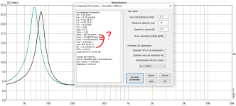

Это вопросы не к LIMP, программа честно вычисляет то что в неё внесли,
ну а если не поставлена ни одна галочка, это значит что программе заткнули рот и дали по рукам.
Хотел - как лучше (быстрее измерить), получилось - как всегда. Ладно, поставлю до 20 кГц и прожму галочки. Но таких фокусов не должно быть в принципе.
Спрошу у СпикерШопа, пусть посчитает мне массу, он могёт.
ОПА! у Шопа точно то же самое: массу не считает, пока не введёшь диаметр, и неправильно введённый диаметр дал те же результаты, что и ЛИМП.
Так. Что я пропустил из теории?
Спросил у СпикерШопа, сказал ему диаметр 8 см. С ФИ, настроенным на 40 Гц, расчёт и отличие от ЗЯ следующие:
спик.png Сравниваем: 37 по -6.png
Учитывая горбик на частоте 70 Гц от комнаты #13 , весьма похоже. Добротность динамика, конечно, выше оптимальной, но терять такую добавку +8дБ на 40 Гц не хочется!
