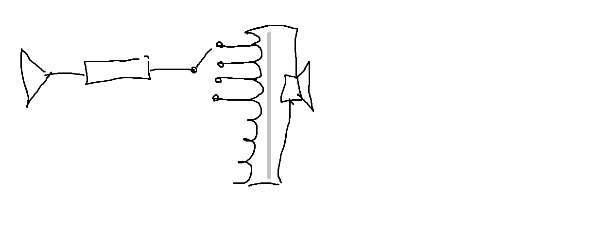

если щиток делать по больше,а не 15х18см ,то 1гд40 лучше на 400гц первым порядком сшивать ,а так первый порядок не получится,вот поэтому и делал 2000гц,,причем у 1гд40 фильтр даже не первый порядок а полуторный тк на резисторе и катушке,сделав отводы на которой она превращается в автотрансформатор и удобно чуйку подгонять,и хорошо демпфирует резонанс в отличие от кондера

Офигенное решение при условии запаса по чутью у СЧ динамика. В самом деле звук особенный, роскошный, неокрашенный кондерами и неизбежными от них резонансами .
так он может работать как на повышение так и на понижение ,что очень удобно
При условии особой намотки, жгутом из проводов с распайкой секций синфазно.
да обычная намотка с отводами ,вот на повышение,индуктивность сердечником подгонять можно,феррит 400нн искажений мало дает
Обычная намотка даст чудовищные потери из-за рассеивания и обвал наверху , конский. на басовый диапазон такое годится, на выше-нет.
обычный автотранс и полоса у него большая наверх тк витков мало,тем более на вч феррите,это ведь не две катухи последовательно,там взаимоиндукция между витками,а внизу он режет нч,Ктр меньше 2,откуда завал на вч
каркас из полипропиленовой трубы,а внутри стержень ферритовый
Я про воздушку , не феррит. Хотя, недавняя пробная возня с намоткой на колечках из распыленного железа дала феерические результаты.
распыленное железо вещь хорошая,давно у меня была мысль делать из него сердечники,порошок мешать с эпоксидкой и заливать,этот порошок не дорогой
https://pikar2000.ru/catalog/metally/zhelezo_karbonilnoe_r_100/,была даже мысля выходной транс уже намотанный залить в коробке этим составом чтобы рассеяние уменьшить,кубик такой выйдет)))
