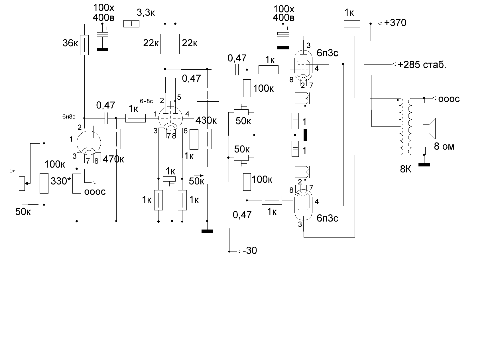

Всем здравствовать! :giggle:
Коли уважаемые гуру прижали мне хвост с "длинным хвостом" и ИТ,_hm_, осенила эта идея ( в прикрепе)
Применил такой ФИ в дифкаскаде, и вроде как все неплохо, в таком варианте раскачка до 80 вольт чистого синуса.
Возникло несколько моментов которые решил уточнить:
1) имеет ли смысл балансировать диффкаскад по катодам или достаточно баланса по анодам?
2) и напряжение на анодах триодов дифкаскада выставлять сугубо одинаковое или разница в несколько вольт не критична?
3) погонял усь по такой схеме, выяснилось оочень греется дроссель ( от Симфонии, 70гр. и более), такая грелка в подвале как то не очень нужна, подумал а так уж ли нужен дроссель, могет вместо него резистор воткнуть ом 10-20? или без дросселя фильтрация анодного будет недостаточна?
сейчас питание анодного такое: мост - 100мкф - дроссель - 330мкф, фон отсутствует как таковой
ПС кстати, слушал увеселитель на акустике с ФИ, бубнежа не обнаружил, ОООС не подключал, выходное не мерил, вроде как и так гут!

А кто вам идею втолковал про ИТ вместо резюка.Обратной связи пофигу. что вы туда вкрячили.
вот например: "На мой слух самый худший вариант дифференциального фазоинвертора - это с резистором в катодной цепи, похоже именно он создал миф о неких не очень удачных звуковых качествах такого фазоинвертора. Звучание дифкаскада с ИТ в катодах существенно отличается от такового с резистором большей прозрачностью, точностью, воздушностью." - это слова Lynx в теме:https://audioportal.club/threads/lynx19.5837/page-7
Это так сказать не истина в первой инстанции, и имеет под собой субъективный характер, но тем не менее принимаю к сведению ;)

В этой схеме лишний переходный конденсатор 0,47 мкФ (который между первым каскадом и фазоинвертором).
А чего он лишний? Гальваника у меня как то не прижилась smile_15
Вроде и режимы нужные были, глянул синусоиду, какая то странная была, пики жирные закругленные :unsure:
С конденсатором проще, нету взаимного влияния м/у каскадами!
На все есть объективные причины, "на слух" это как то странновато звучит.

Для любителей ИТ в катоде дифкаскада, поставте токовое зеркало в аноде. Синусоида будет красивая, правда до ограничения, потом ужас.

Само сознание, что в хвосте у дифа вместо намоленного ИТ - какой-то паршивый ишак, резистор с базара- кому хочешь отравит жизнь.
Теперь нет ишака, и намоленного ИТ тоже нет, резистор, конденсатор, подстроечник, везде симметрия - поёт!

Все закавыченные впечатления о звучании дифкаскада справедливы до момента замыкания цепи ООС. После чего ставите вы в хвост источник тока или резюк с базара -уже глубоко фиолетово. Успеха вам в смене длины хвостов.
Спасибо, а ОООС обязательно?
Мне вот это интересно - "ток покоя выходных ламп выбирается из простого соотношения I = 0.9*(Pa/Ua)",
не всё понятно в этой формуле, Ua - напряжение на аноде, Ра - это что, мощность? откуда брать этот параметр?

Выбирайте мощность из 0,7 - 0,9 от максимально разрешенной на аноде. Часто при уменьшении тока покоя выходных ламп снижается уровень 3-й гармоники, для двухтакта это важно. Смотрите или анализатором или симулятором.
ОООС в вашем случае потребуется, 10% КО не достаточно для уменьшения выходного сопротивления до необходимых цифр.
согласно даташиту на 6п3с максимальная мощность указана 20,5 вт, по формуле получается при Ua=380 ток анода равен 48,5 мА, у меня выставлен 46-47 мА, значит я попал в точку?
И уровень ОООС выставлять на что ориентироваться?

"В точку" не факт, может зависить от конкретных экземпляров ламп. Можно посимулировать и проверить. Но это теоретически.
ОООС выставляется или на вкус или по КД. 10 достаточно для большинства АС

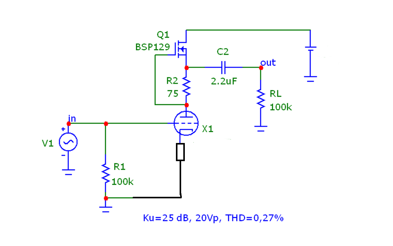

а если вторую половинку во второй канал,а в верхний этаж пентод М-ю повторителем,а еще проще BSP129
такой же простой ИТ на 129 и в хвост диффа поставить
    106.2 KB · Просмотры: 40
меня тут с транзисторным ИТ выпороли розгами, даже не знаю_hm_
юан8
9 Мар 2024
3,194
760
Юрий
да какая разница на чем ИТ,главное чтобы функцию свою выполнял
