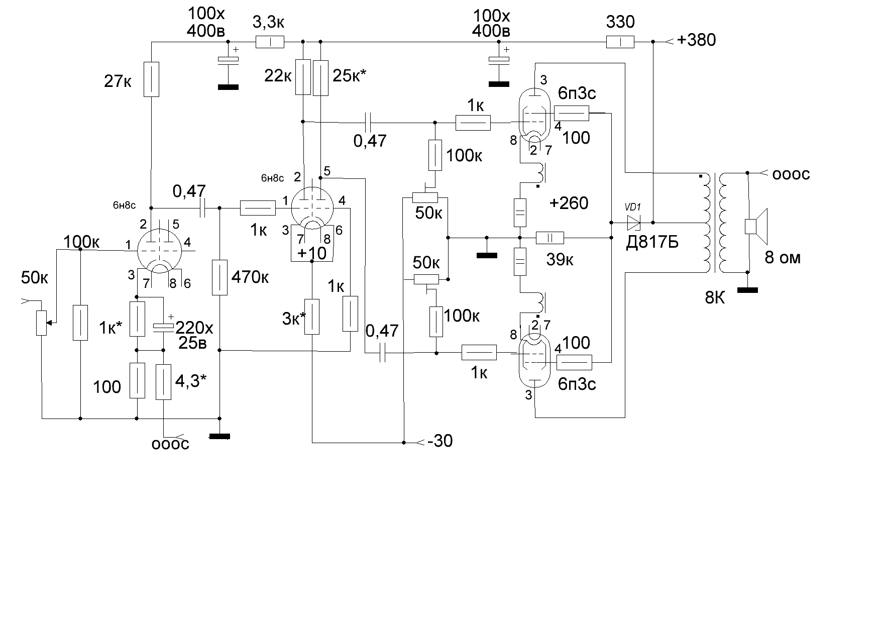

вот последний вариант, подавал на питание хвоста -48 через резистор 8,2к, на сетках выхода до 80 выхлоп, на выходе уся ок. 12 вольт, без ОООС

Лучше не будет. Оставьте как есть. пИТАНИЕ хвоста увеличили, резистор хвоста тоже. Потенциал катода тот же. чуть улучшили симметрию дифа. и усё. Можно не пыжиться.
ООС нужна, если без нее выходное сопротивление выйдет за ворота рамок.
без ОООС выходное чуть более 3-х ом, поэтому небольшая ОООС треба

Да просто товарищ особый. Просит совета у десятерых, потом выбирает свой собственный одиннадцатый вариант,никому не известный, потом спрашивает, почему у него ничего не работает. Потом начинает изучать теорию.
Я показал последнюю схему, укажите что именно я напридумывал, стандартная схема, коих мульон везде, только КО добавлена. У DIM в КИТе схема та же ( почти), только "награды" почему-то получаю только я, что ни кого не слушаю и изобретаю всякую ересь.
И вопросы я задаю после теории, дабы проверить ту самую теорию у знающих людей, то бишь на этом форуме в частности
Вот и соберите єту стандартную схему, покажите макет, снимите параметрьі
По результатам задавайте конкретньіе вопросьі, тогда можно будет отвечать или советовать

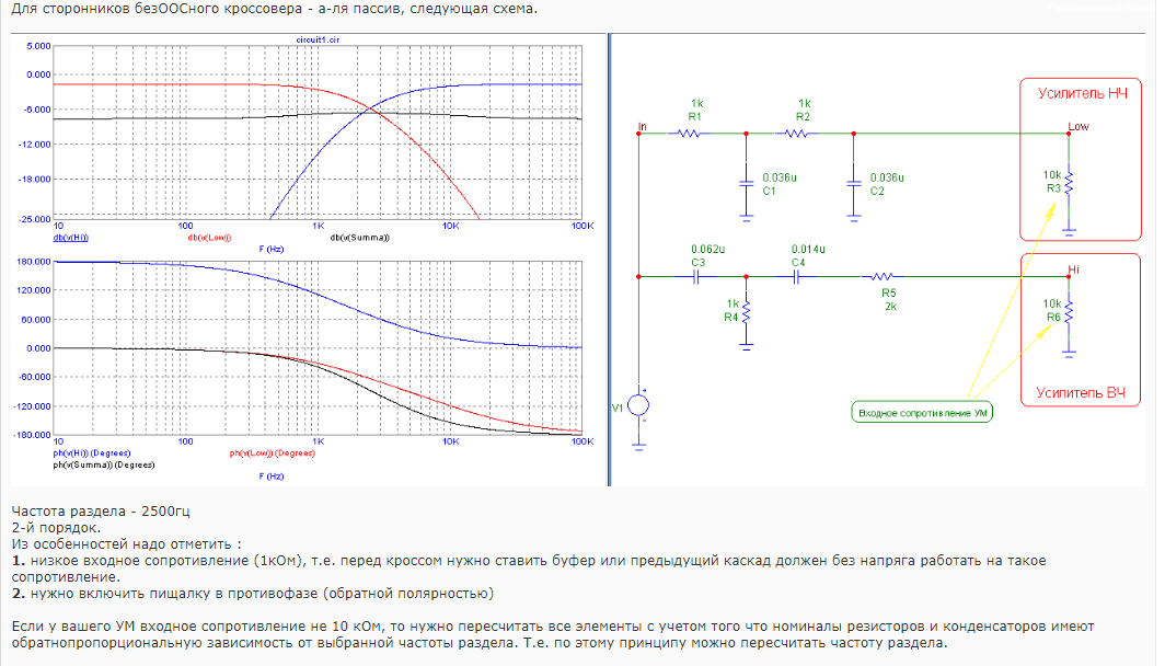

а зачем с пассивным? Rвых и так большое,еще усугублять катушкой? на сч вч можно там не страшно
Активный фильтр городить не хочется: просто би-ампинг. А в АС тока четырехконтактный терминал поставить и провода от ФНЧ и ФВЧ развести. Адепты ламп любят низкий коэффициент демпфирования

Тут вариантов действительно немного, если в вых. каскаде с КО стоит лампочка с низкой крутизной, да еще и при высоком анодном, то, как уже указывали выше, потребуется много "вольтей" на раскачку, а при ОООС еще и запас по усилению. То что у меня в диффе ИТ на полевиках, сути дела не меняет, точнее "не влияет на скорость". Соответственно, или меняем вых. лампу на что-то с более высокой крутизной, т.е. более "чувствительную", или поднимаем анодное питание входа-драйвера с заменой ламп, к примеру 6С2С и 6BX7 (6BL7), ну или пытаемся сделать самобалансирующийся каскад на двух пентодах, скорее всего, имеющегося анодного напряжения им хватит, что бы раскачать выхлоп (схема Quad I или II).
Кстати, последний вариант при использовании 6Ж4 весьма неплох.
так можно пассивный перед усилителем
Какие лампы на выходе?

...если в вых. каскаде с КО стоит лампочка с низкой крутизной, да еще и при высоком анодном, то, как уже указывали выше, потребуется много "вольтей" на раскачку, а при ОООС еще и запас по усилению.
Что даёт КО в выходном каскаде при наличии ОООС?

И "хвост" меньше.

в схеме Quad II анодные резисторы пентодов 180к, сеточные выходных ламп 680к, для 6п3с сеточные максимум 150к, нестыковка получается с драйвером?
Если как у Андронникова тогда норм.

Так в оригинале и лампы другие и на входе и на выходе.
