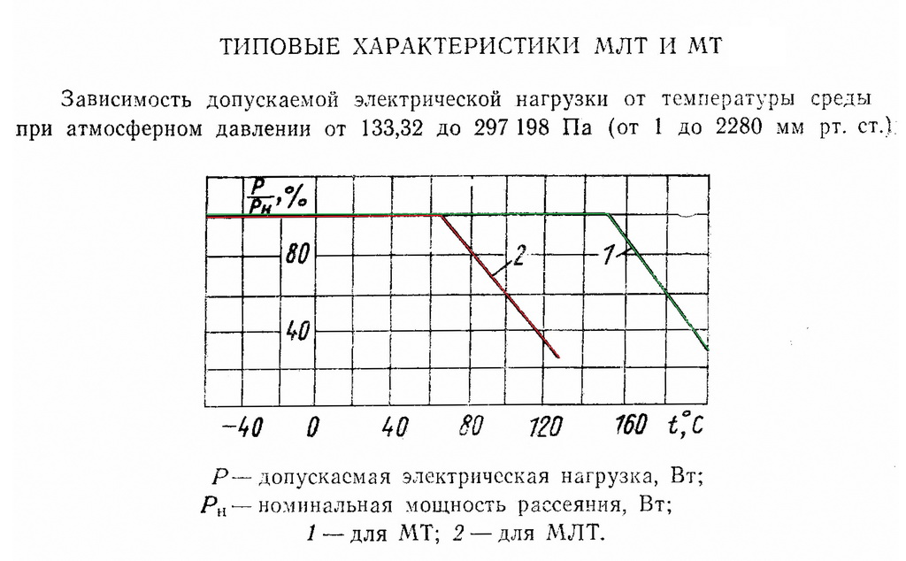

Вопрос, китайские металлопленочные 2 вт (синенькие) в анодные годятся? Или МЛТ-2 будет получше?
МТ-2 будут получше.

Согласен, МТ-2 лучше... но где их взять то?
А на Алике зашел и вся линейка на выбор и по мощности и по точности в 1%...
