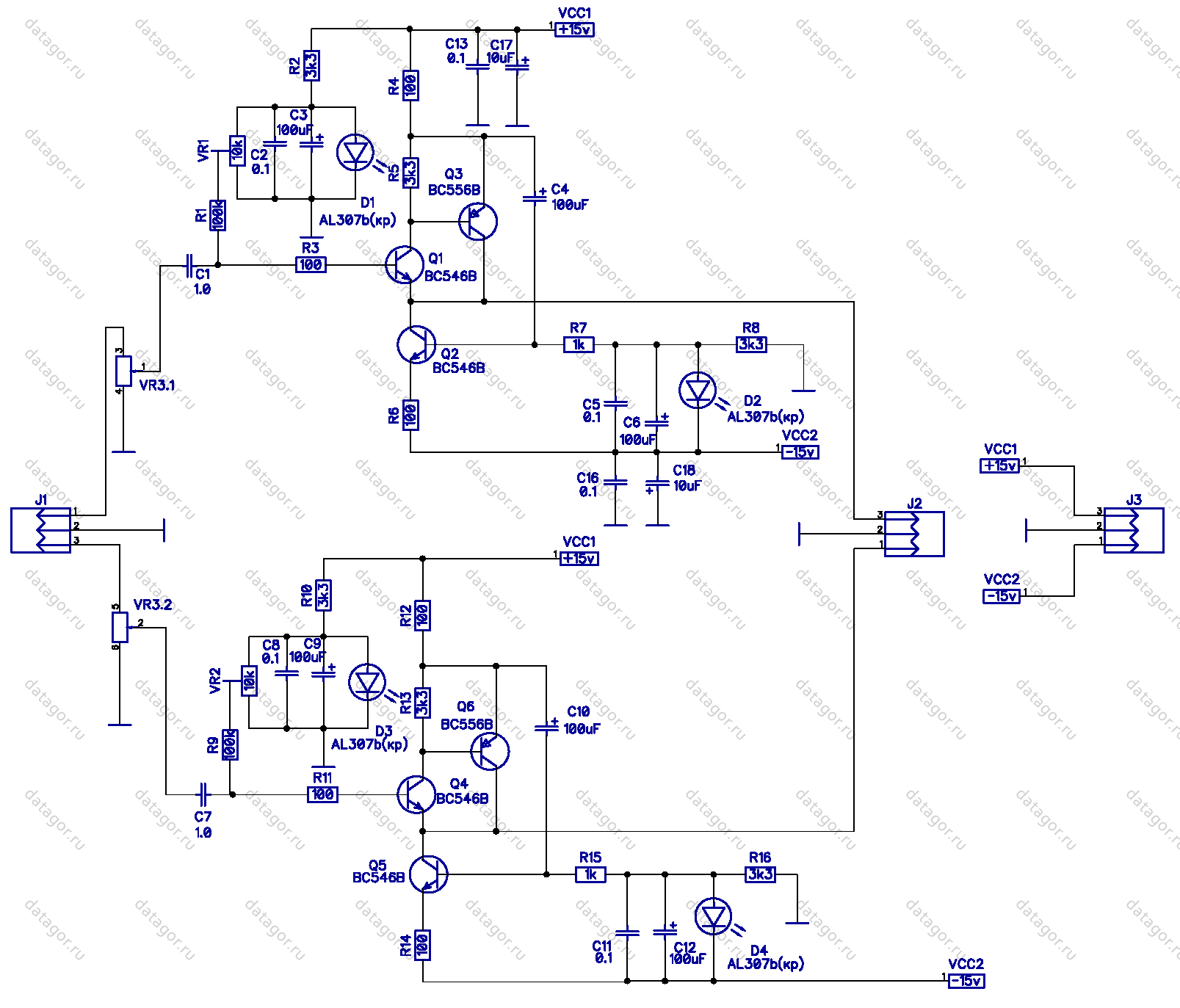

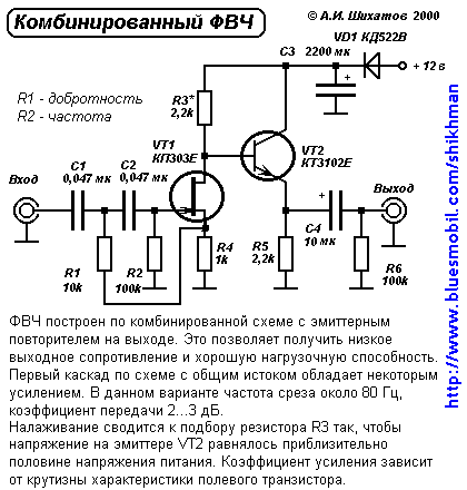

Вот такое пойдёт.
Как на предыдущей странице и писал АБ.
Вот есть схемка, при рождении это ФВЧ но легко превращается в обычный буфер
ПС скопировалось хреновато какчество

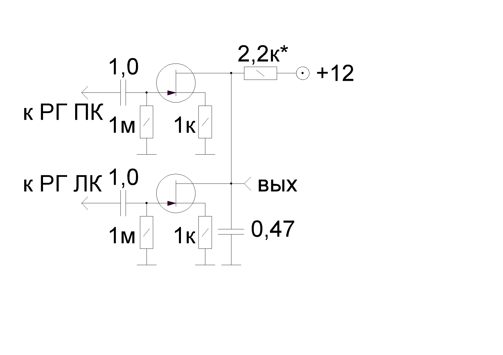

а вот и сумматор нарисовался
    19.8 KB · Просмотры: 52

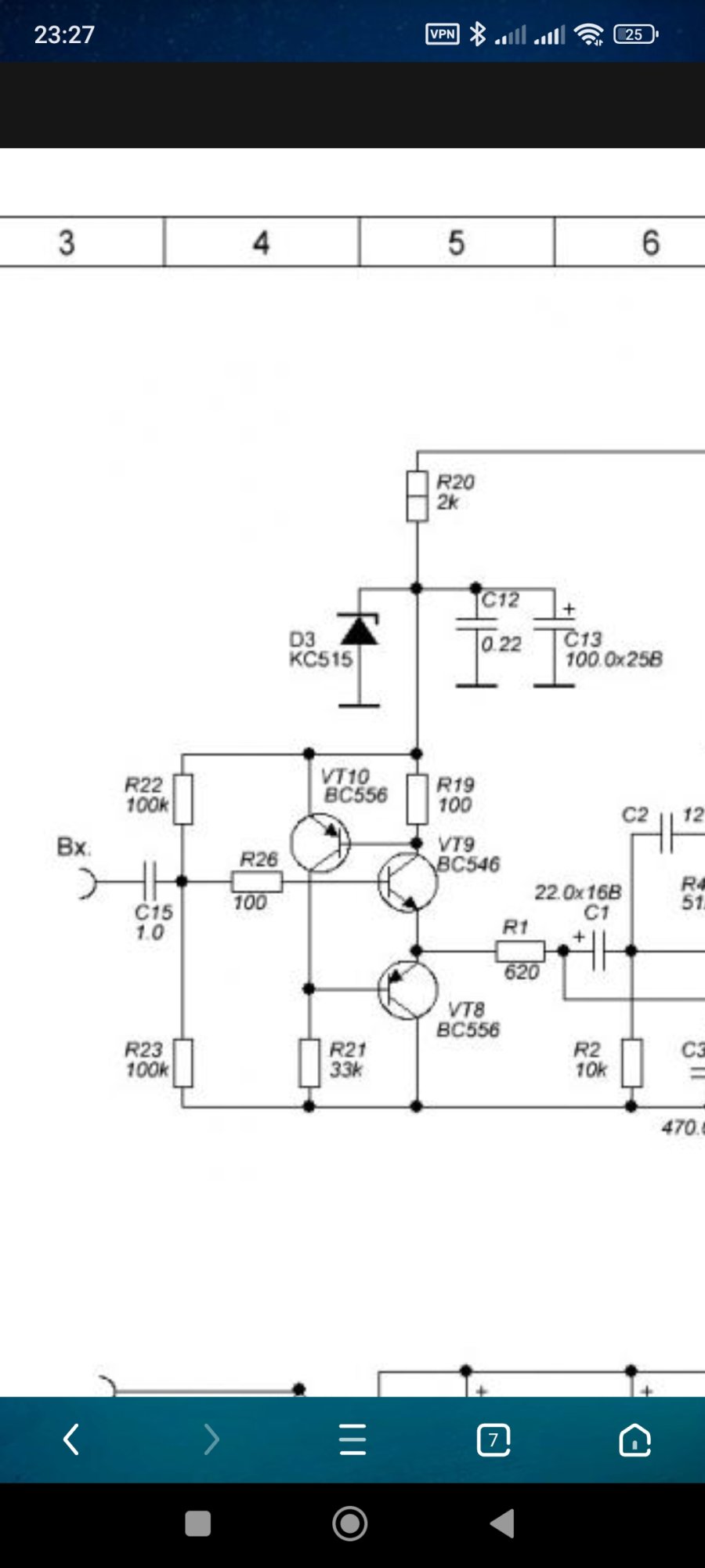

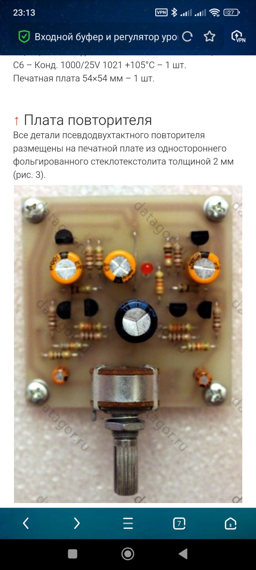

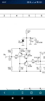

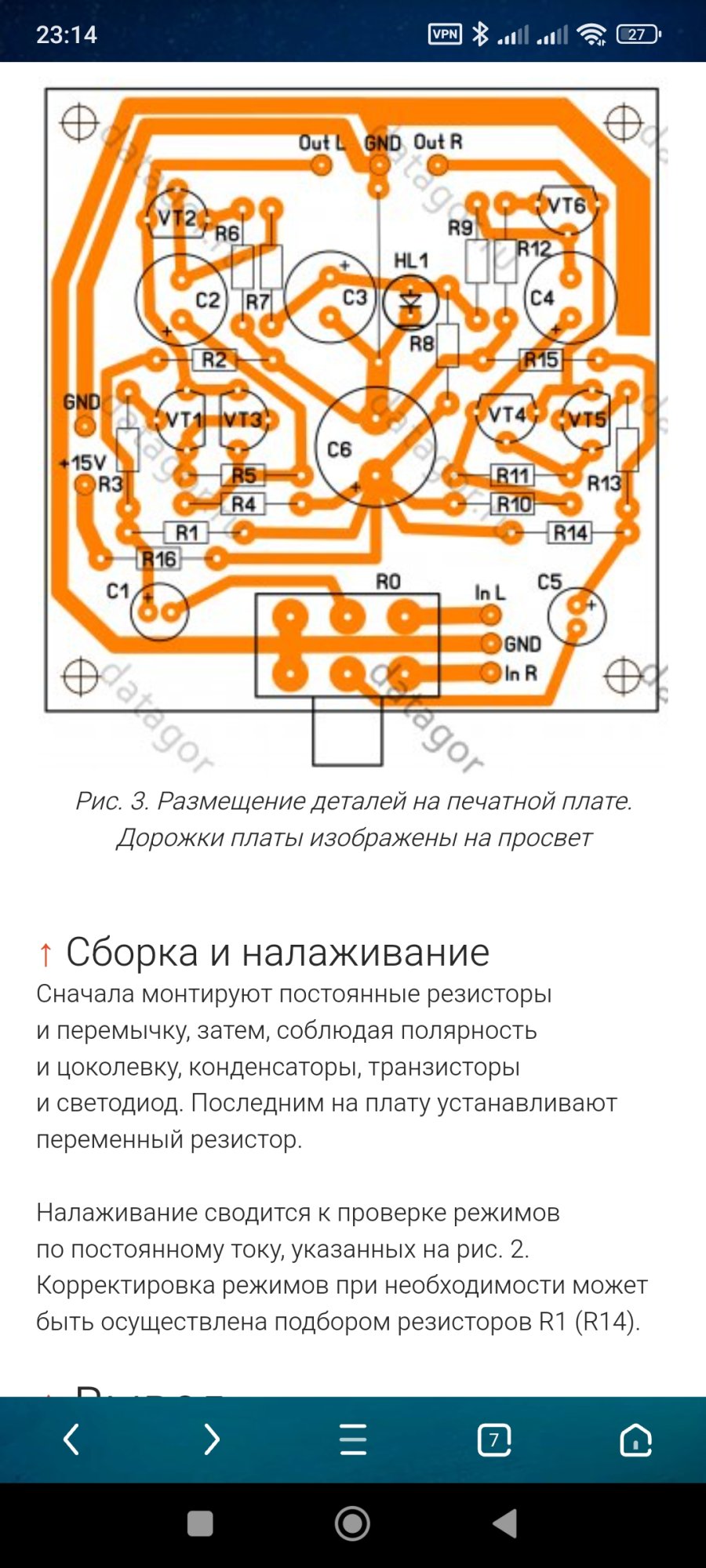

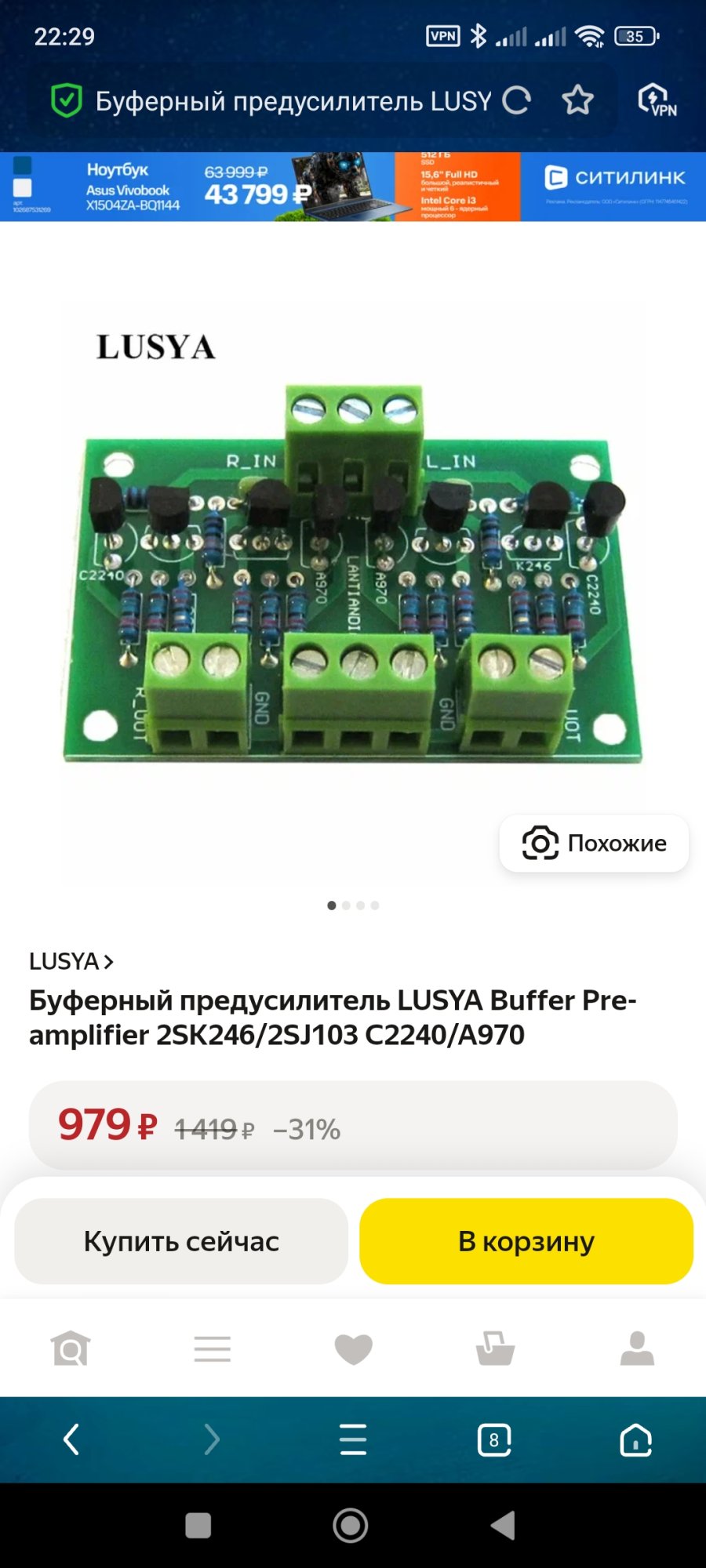

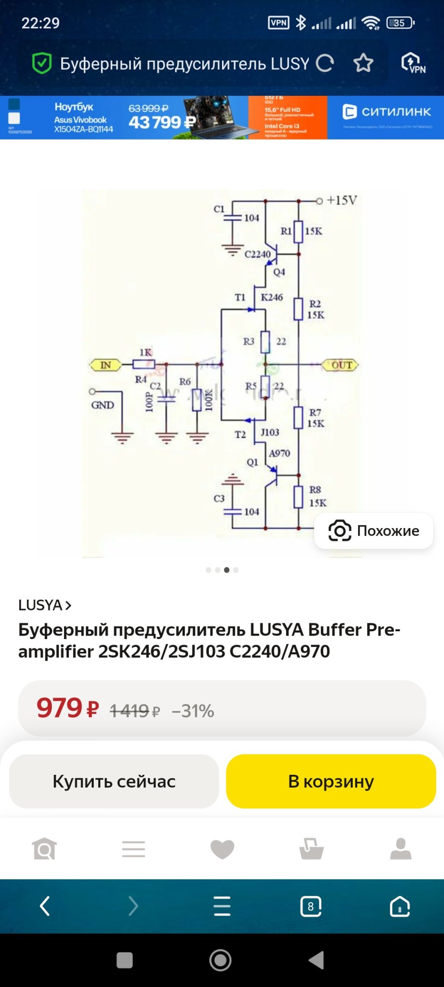

Всё просто и чудесно, в 22- м году эта схема меня сильно выручала...
Ничем не хуже лампового буфера...
Грузить можно хоть на десять Ом входного...
Звучит не хуже BUF634...
Вообще автору схемы респект !
Транзисторы наши 3102/3107 только в путь...

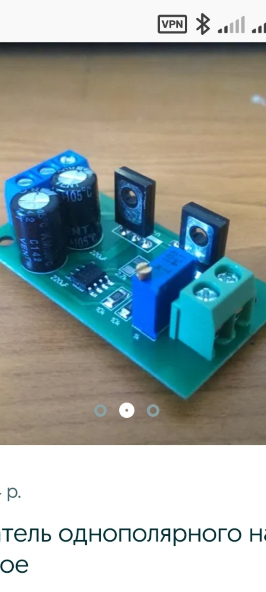

Для преодоления одно-/ двухполярки есть платы 12- ть в 2х15 +- Вольт...
Сварганил этот сумматор, но усиление маловато, сигнал с выхода маловат, подскажите гуру, как поднять усиление?
33tooth
15 Авг 2024
466
35
9
Глазов
Притулить сумматор в сеточную цепь выходной лампы, там сигнала больше.
та, нее, в сетки не полезу, режим усиления полевика от чего зависит? от его крутизны? от резистора в цепи сток/исток нет?
в сварганенном сумматоре сигнал на выходе в меньше в несколько раз чем на входе smile_15
ПС на сетках до 70-ти вольт доходит, от энтого сумматор гикнется
Ура, заработало, отключил конденсатор с выхода на корпус и сигнал идет с небольшим усилением, накой этот конденсатор был подключен на корпус непонятно smile_15
