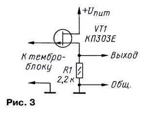

Джифет типа 2П303 Д-Е с резисторами в стоке и истоке, примерно одинаковыми, Ом на 500, подобрать по равенству напряжений на транзисторе и резюках, то есть по 4 вольта. Получите каскадик с единичным усилением, сигнал можно брать с истока или стока, разница только в полярности снятого сигнала. Спектр красиво триодный, короткий и чистый.

Типа такого? РГ 50 ком.
Да.
Надо только добавить антиобрывный, антишороховый резистор с затвора на землю, номиналом в мегом или больше.
Возможно, по входу потребуется не один резистор, а делитель. Если сигнал будет слишком большого уровня.

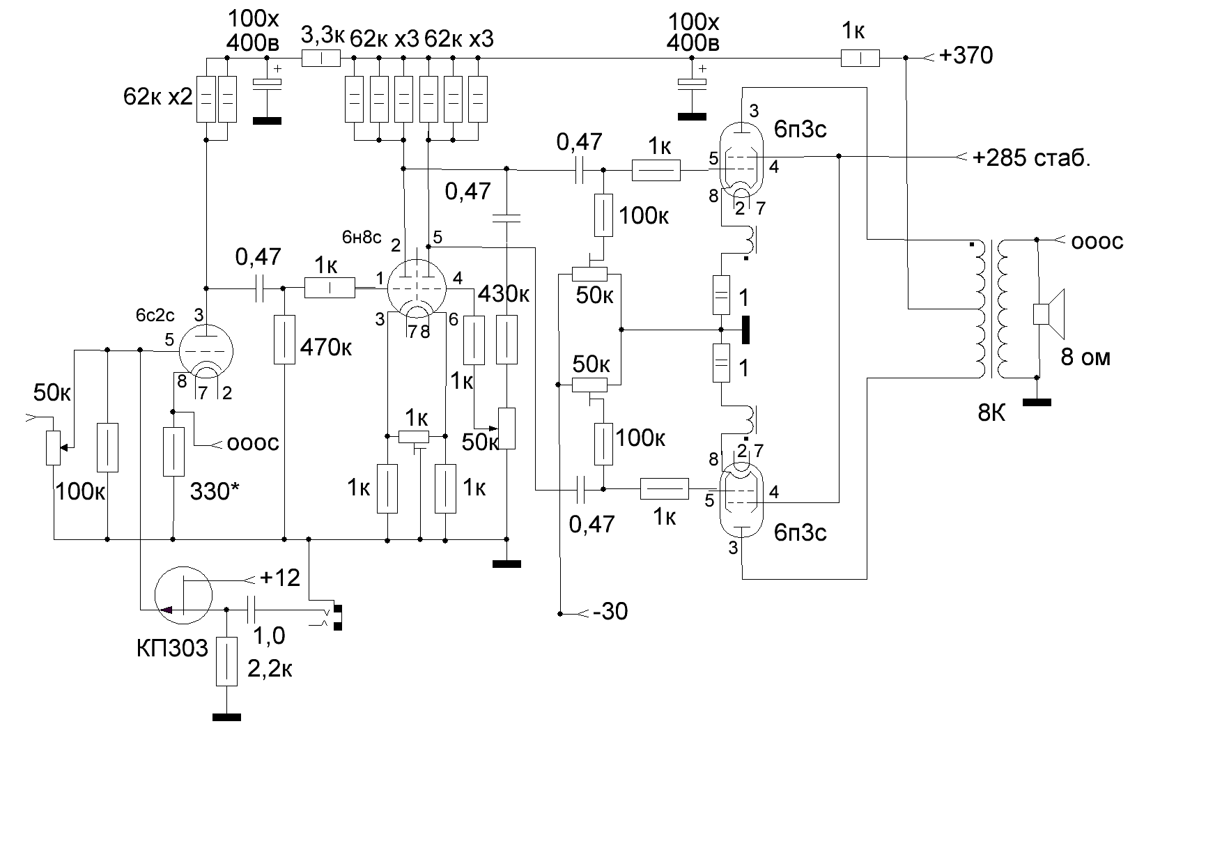

Да.
антиобрывной, антишороховый имеется в сабже
Как бы вам намекнуть, что 50-килоомный регулятор громкости не нагружают на 100ком антишороха. Так же. как вас с вашим весом в 70 килограммов не заставить поднять мешок 140 кг на пятый этаж. Скрючитесь под весом, как скрючится у регулятора уровня его характеристика регулировочная. Шутка))))

а какая мощность с этого усилителя на 6п3с снимается? при искажениях?
Давеча балансировал каналы, на синусоиде при начале ограничения было что-то ок 12 вольт на 8 ом
Аа, пардоньте, очепятка, 470 кило должно быть _hm_
Вопрос в другом, 2,2к в истоке полевика не мало для 12 вольт?
И такое внедрение буфера имеет право на счастливую жизнь?

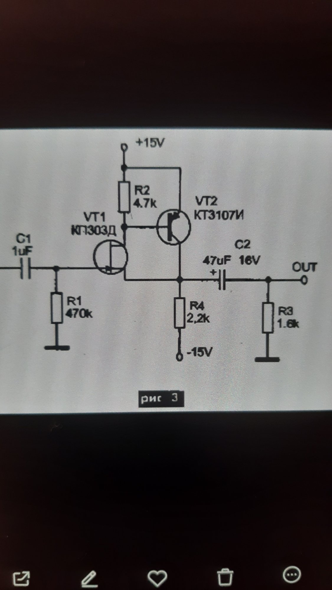

Вот такое пойдёт.
Как на предыдущей странице и писал АБ.
    186.5 KB · Просмотры: 53
valve_ed
11 Фев 2025
50
13
Ukrein
Мариуполь
Эдгар
В усилителе уже есть +30 Вольт ( смещение ), крохотная переделка буфера и и..и
Думаю будет порядок. Тот что на схеме ламповика для школяров .
