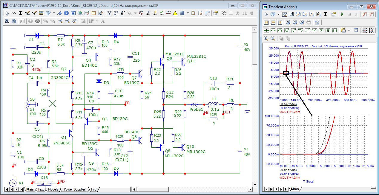

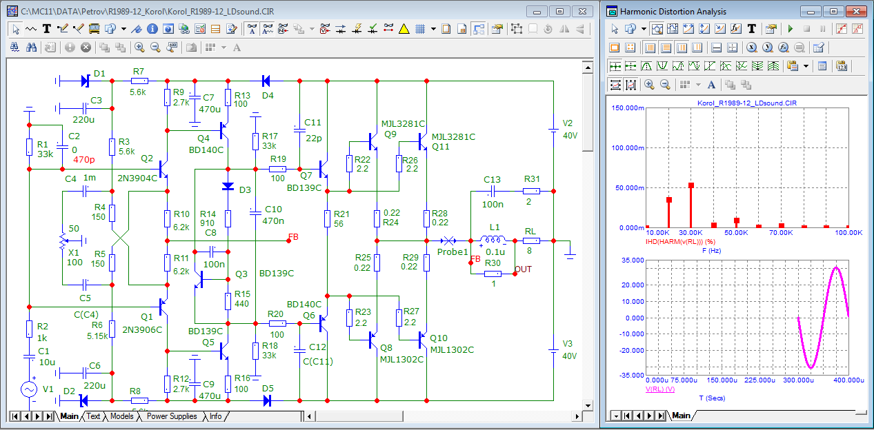

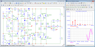

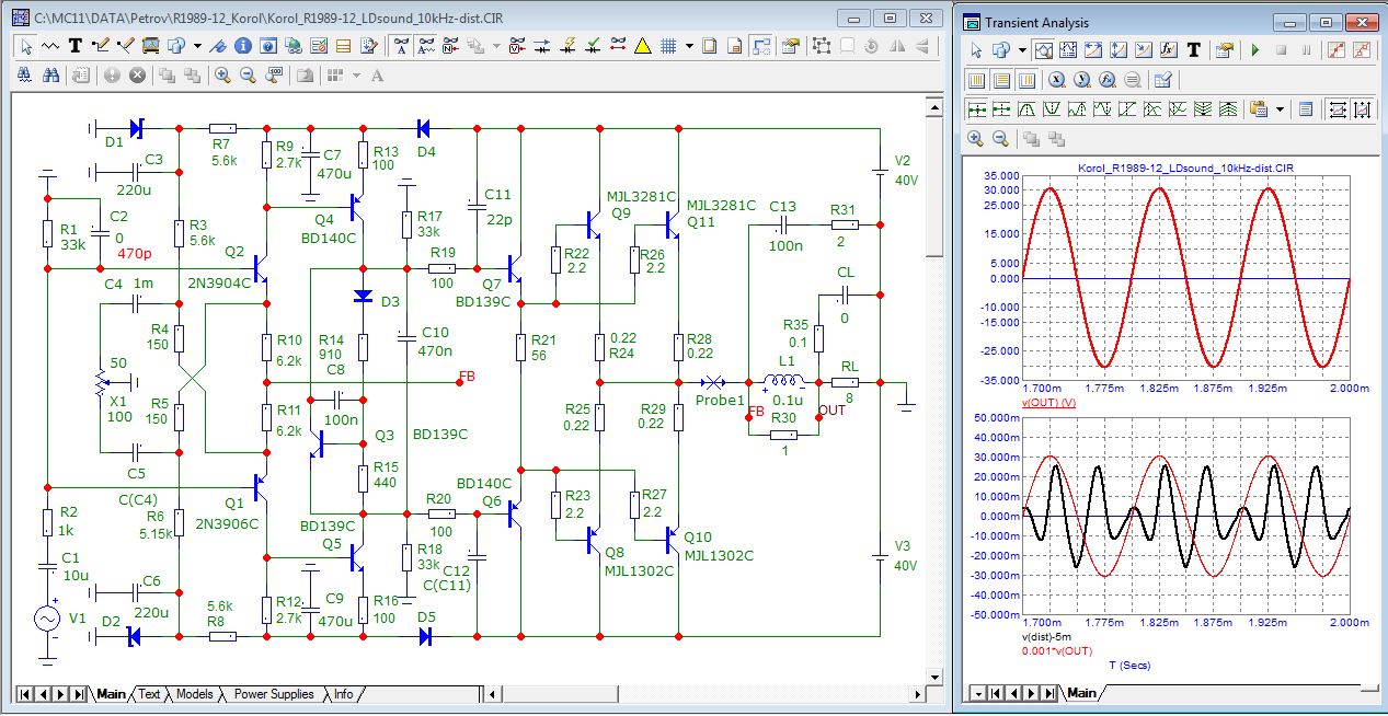

Микродинамика — характеристика, отражающая скорость нарастания фронта сигнала при воспроизведении одного или нескольких инструментов, а также иных звуков у нижней границы динамического диапазона в конкретном музыкальном фрагменте.
кто крутанет в микркапе мою схему
Атака звука - это возможность аппаратуры максимально быстро и точно, с нужной амплитудой реагировать на изменение уровня сигнала. Она влияет на резкость удара бочки, тарелки, колокольчика, клавиши фортепьяно, ксилофона, рывка струны и т.д.. Поэтому, при нарушении атаки, звук становится более прилизанным, гладким и вялым, одним словом «мертвым».
https://ldsound.club/threads/mikrodinamika.1304/post-98528
Марков Николай
«Реально в помещении требуется всего 45...60 дБ диапазона, а с послезвучиями комнаты - и того меньше.»
Другими словами: Микродинамика отражает верность воспроизведения звуков у нижней границы динамического диапазона.

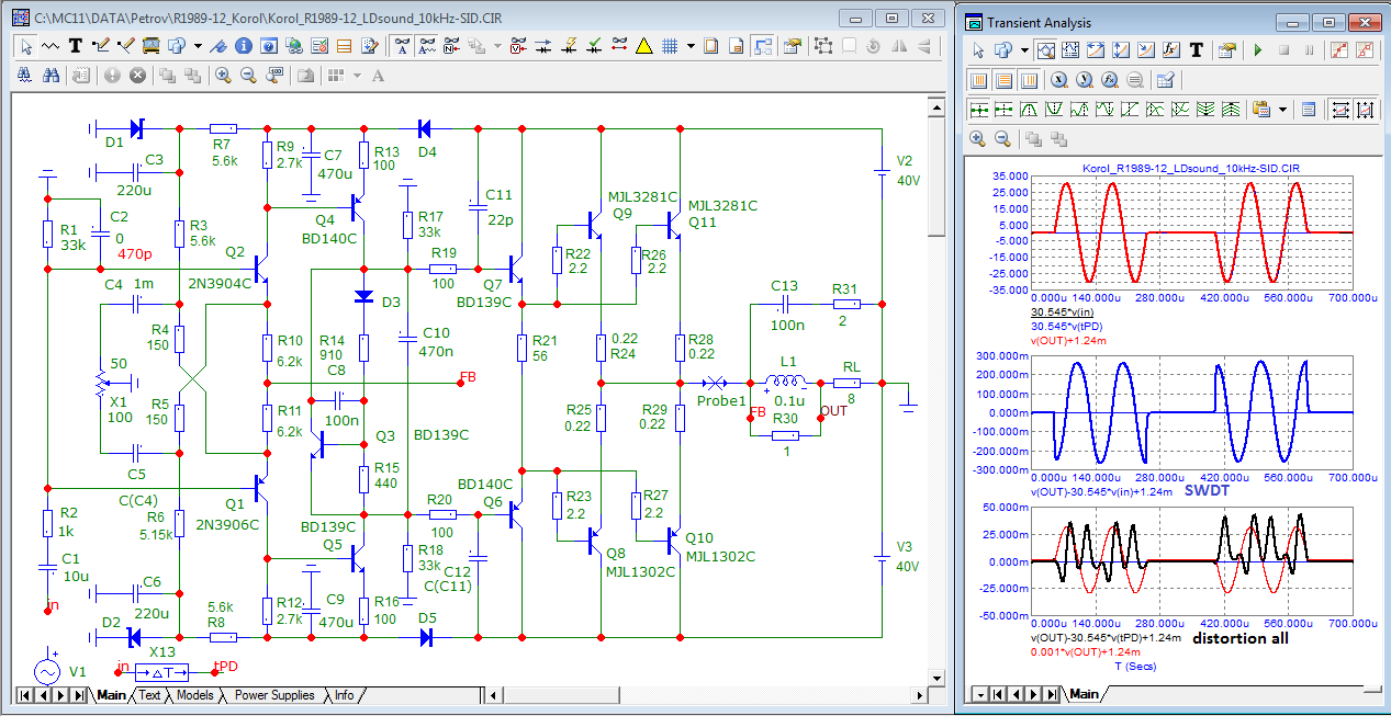

Посмотрим как усиливается сигнал моделью этого усилителя на уровне -50 дБ (1/300 от пикового уровня)
Как показывает тест выходной сигнал практически с самого начала повторяет сдвинутый во времени и приведенный к уровню выходного входной сигнал. Нет и намека на искажения поворота (SID) которые я демонстрировал в моделях других усилителей неоднократно. Амплитуда продуктов искажений менее 0,001 Uout или менее 0,1%, коммутационных искажений также нет!

Что такое тестовый сигнал частотой 10 кГц? Это 2-я гармоника для сигнала частотой 5 кГц, 3-я гармоника для сигнала частотой 3,33 кГц и 7-я гармоника для сигнала частотой 1,4 кГц.
Таким образом этот сигнал можно считать одной из гармоник звуковых сигналов из области наибольшей чувствительности слуха. И если он с самого начала (на уровне -50 дБ, т. е. на уровне микродинамики) точно усиливается на выходе усилителя, то и передача тембра таким усилителем будет максимально реалистичной.
p.s. ну а если хотите тешить свое самолюбие параметрами симулятора и обманывать ими коллег, то делайте идеальные комплементарные модели транзисторов как это делает Алексей1.

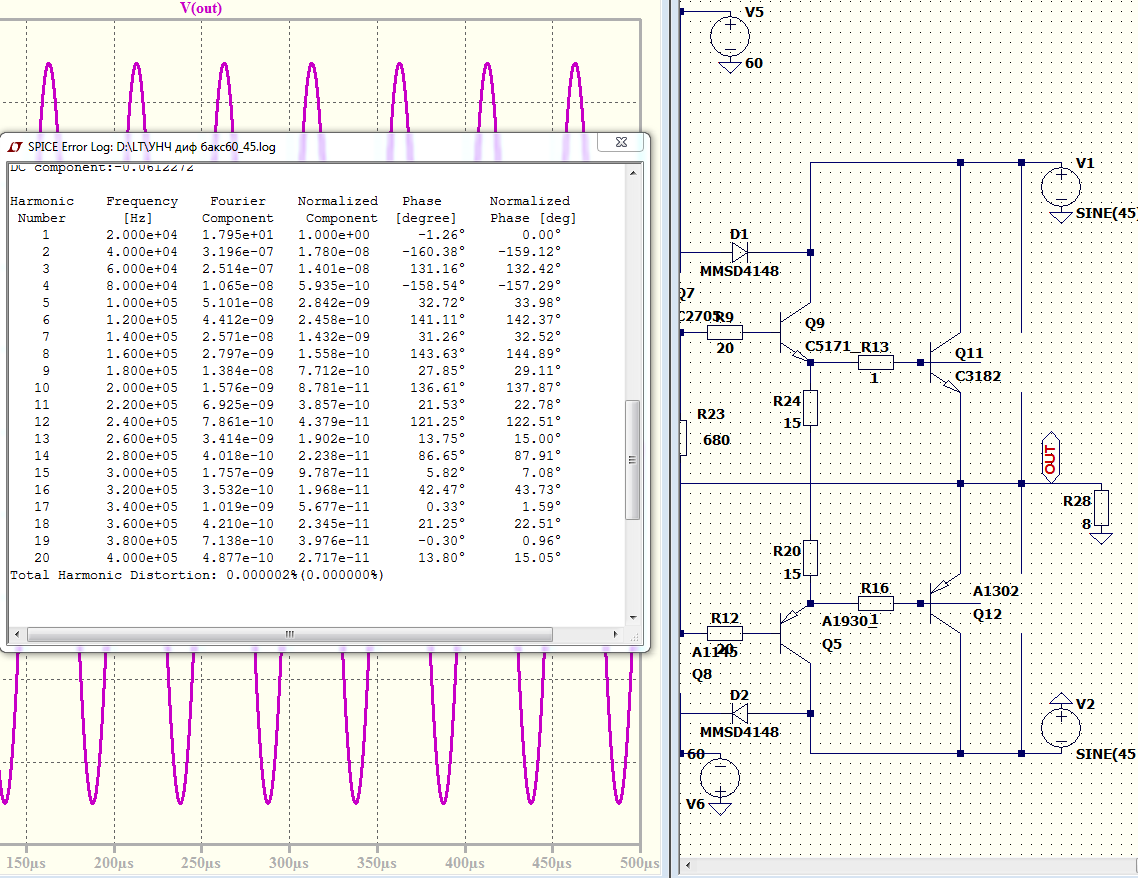

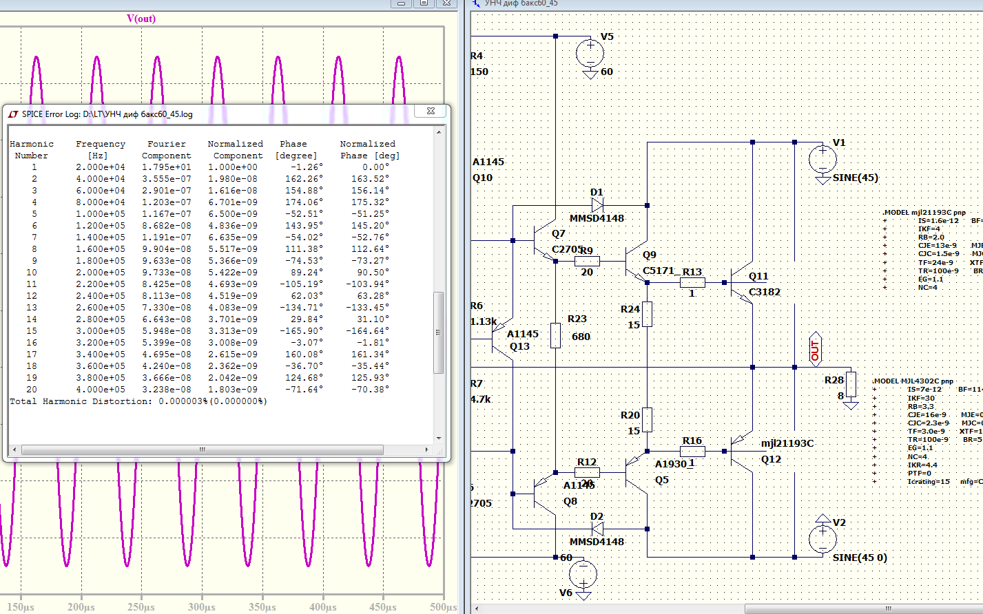

Нету её, гонки. Ползёшь себе потихоньку, а три-четыре нуля после запятой сами получаются (если дуру не гнать).
От тута ты наступил в жидкое и вонючее.
Радиолюбители, не будьте, как петров, учитесь и учитесь и учитесь.

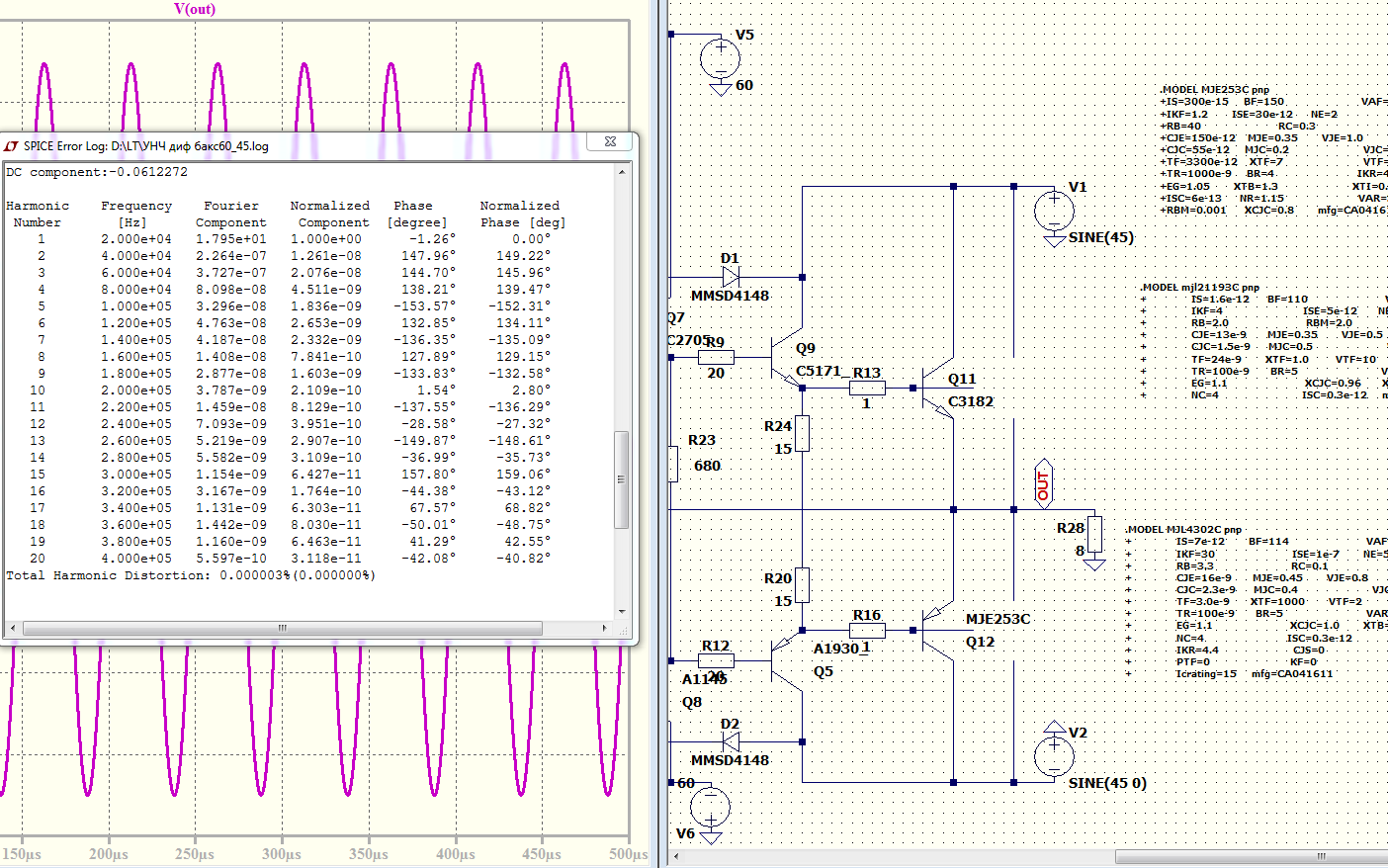

Неграмотные представители рода человеческого негодуют: дескать неправильно я бутерброд ем - надо колбасой на язык
(ну то ись, надо разные транзисторы в плечи пихать, а то говорят, сильно маленькие искажения).
Для начала с одинаковыми:
Теперя с разными:

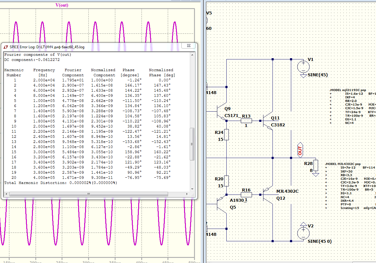

Что за чорт? Теперь с совсем разными:

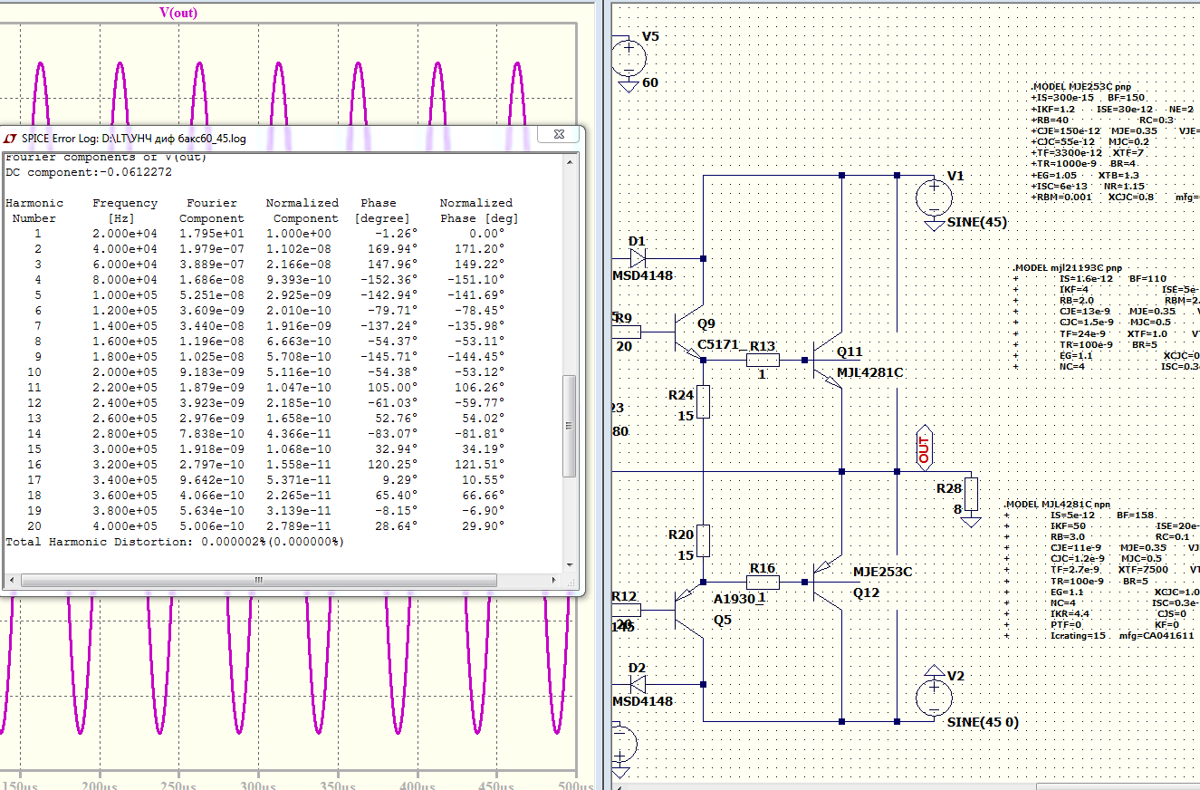

О, чуть-чуть лучше, или хуже? А тогда совсем-совсем разные:
Тут народ засомневается, скажет: ты всегда один транзистор свой оставляешь, он у тебя сильно хороший, поэтому искажений мало,
ты давай нам Мурку сбацай (ну в смысле оба транзистора замени)
Шо делать меняю оба:
Так шта петров, глупый ты бес и куды ж ты за нами полез?
В смысле 110 дБ глубины ООС, это вам не мелочь по карманам тырить.

подтасовка параметров созданием идеальных моделей транзисторов ...
Очередная твоя брехня, ты видишь модели Кордэла в моей схеме и все их видят.
синусоида 10 кГц у тебя со спектром в 5 МГц,
Ещё одна твоя брехня, но тут может и не совсем брехня, а напополам с твоей непроходимой тупостью и безграмотностью.
Несчётно раз тебе пытались объяснить и на вегаляпе и здесь, и не здесь, какой спектр имеет один или несколько периодов синуса,
но толку нет.

На мій погляд, така "начебто незалежність" (С) дозволяє бути компонентам овдиотракту більш універсальними і досупними до повторення.
Універсальність потрібна для ширпотребу. Вірніше, "ширнепотрібу".
Даремно Ви так. Загальний зворотній зв'язок це потужний інструмент в руках освіченого схемотехніка. Один з проміж актуальних на сьогодні. А питання потрібно вирішувати в міру їх виникнення. ;)
При майже ідеальних по лінійності підсилювальних приладах чи потрібна була б ця "підпірка"?
Звісно, ні.
Во-первых, где вы там резкость видели? Ну не может струна издать резко звук, ее структура характеризуется механическими параметрами - вязкостью, жесткостью и т.д. Это не идеальный материал, который ты только стукнул и он прям с наносекундой выдал фронт. Где вы такое видели? Прекращайте уже притягивать за уши. Возьмите осциллограф и посмотрите как эти все сигналы выглядят относительно масштаба той же сетки для отображения 20кГц. Ну нет там ничего сверхъестественного.
«....Пороги слуховой чувствительности существенно зависят от характера нелинейности: при появлении низших (второй, третьей) гармоник пороги слуха для тональных сигналов составляют 0,1%, для фортепианной музыки 1…2%, для эстрадной музыки до 7%.
… исследования Блауерта показали, что слух наиболее чувствителен к скорости изменения фазы, т.е. к групповому времени задержки (ГВЗ).»
Поэтому гонка за количеством нулей после запятой в Кг бессмысленна, если ГВЗ велико (более 0,1...0,2 мкс) и имеет выбросы за полосой пропускания.
Во-вторых, указанные пороги измерялись для акустических систем и при этом они были подключены через какой-то усилитель, который, я полагаю, имел уровень искажений гораздо ниже и считалось, что ими можно пренебречь. Стало быть вносились искусственно искажения и проверялась слышимость. Еще момент в том, что это были либо тональные сигналы, либо одиночные инструменты - ситуации заведомо попроще, нежели воспроизведение оркестра или полноценной композиции. Что там за эстрадная музыка была история умалчивает.
Поскольку мы не знаем об уровне искажений усилителя и акустической системы, то и результаты эти могут быть несколько устаревшими. На современном оборудовании пороги могли бы сместиться в область более малых величин. Поэтому опорные примерные данные это хорошо, но не стоит возводить их в абсолют, а стремиться к улучшению всегда имеет смысл, если позволяют технические возможности/бюджет/время/иные ресурсы.
Ну, а Блауэрт исследовал пространственное звучание, соответственно его ГВЗ не чета вашему и в акустической части тракта несколько иные числовые значения. И, сравнив с вашими требованиями 100 нс, станет очевидной несостоятельность ваших теорий. Вы лепите ГВЗ туда, где в ходу должны быть другие параметры и единицы, но упорно не хотите этого понимать.
Если хотите тешить свое самолюбие параметрами симулятора и обманывать ими коллег, то делайте дальше надуманные тесты, основываясь на притянутых за уши пороговых значениях и требованиях.
