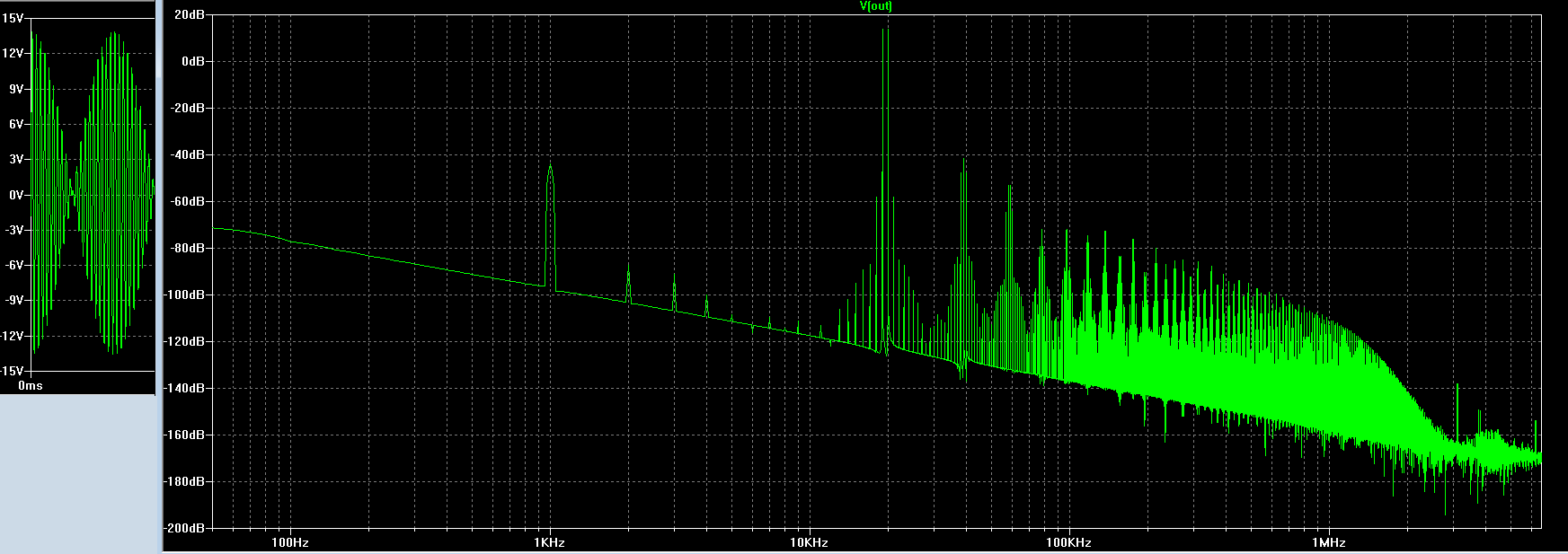

Мой тест без всяких притягиваний за уши показал что он не вносит SID-искажения
При глубине оос в 30дБ он их и не может вносить- нечем. Но и искажения ему давить тоже нечем.
Малая глубина ООС, дерьмовое согласование с нагрузкой, высокие искажения.
Всё это- совершенно необязательно устраивать чтобы получить некие "низкие ГВС".
Сверхлинейный Простор имеет гвс-ы меньше чем эта королевская керосинка.
Но Петрову это непонятно. Ему надо дальше свою херню нести.

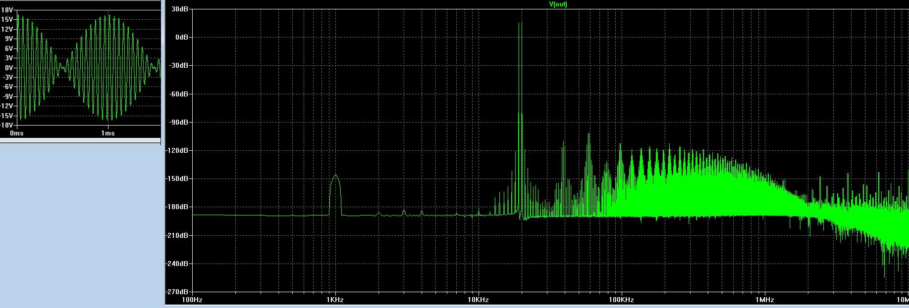

А вот чего можно из королевской керосинки добиться, если петрова перестать слушать с его гвсами и хвсами с водоотводом.

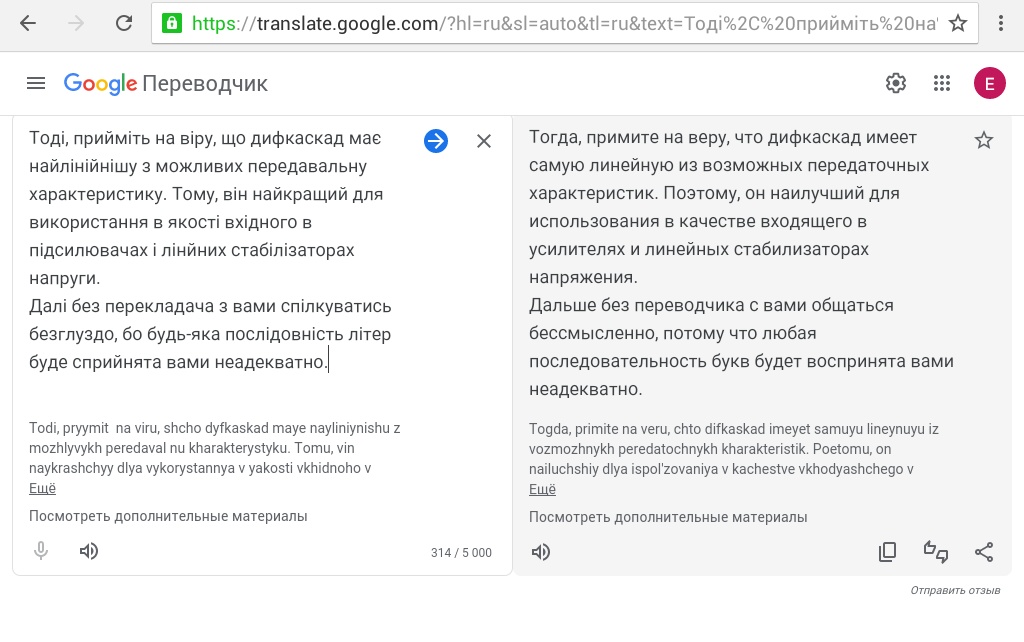

Тоді, прийміть на віру, що дифкаскад має найлінійнішу з можливих передавальну характеристику. Тому, він найкращий для використання в якості вхідного в підсилювачах і лінйних стабілізаторах напруги.
Далі без перекладача з вами спілкуватись безглуздо, бо будь-яка послідовність літер буде сприйнята вами неадекватно.

ВИТАМИР, спасибо за лаконичный ответ.
Хотелось бы чуть подробнее -
Вот как действует старинный вход с ООС в эмитер первого транзистора. И
И как действует дифференциальный каскад.
И примерно КАК действует вышеприведённая мной схема, где эмитер (питание) первого транзистора берётся с выхода, с пол питания. И оттуда же ООС.
Так влт как это всё работает - понятно.
Я давно обучен ''гонять'' по схеме + и -.
Тоесть туда то приходит +, а транзистор делает так то....
Тоесть я могу часто то так представить, что будет в схеме с потенциалами.
Но эта методика совсем не даёт представления что лучше.
И на сколько ''раз'' лучше.
А насчёт переводчика, то перевод с украинского на русский в гоогле точный. Можете сами сравнить.

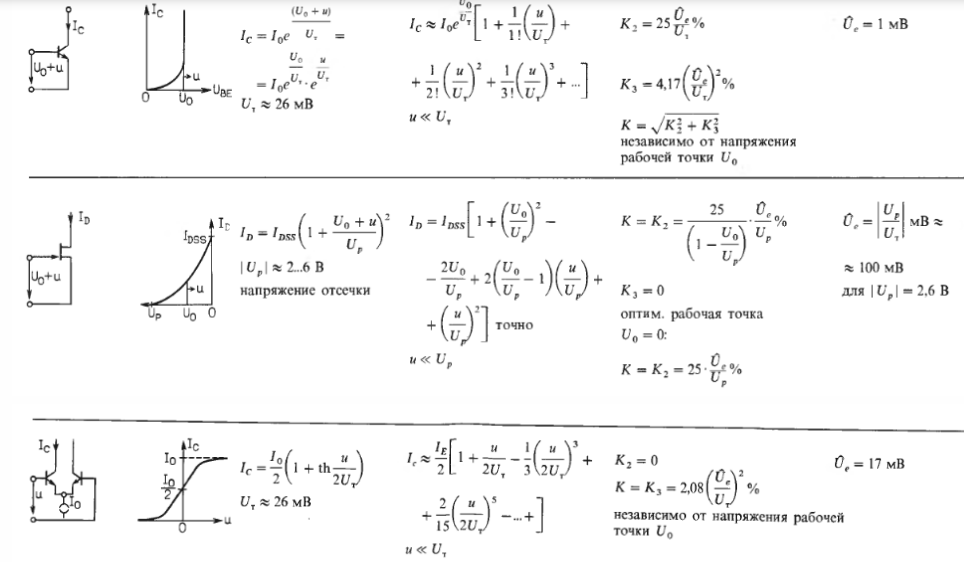

АВК,у Селфа одно,у Алексей1 в симуляторе другое,т е при не симметричном съеме сигнала с диффкаскада он ничем не лучше ОЭ,а при симметричном линейнее в 17 раз
делай с джифетом 2SK170 в первом каскаде он намного линейнее,и крутизна приличная 22ма\в,только схему переверни,чтобы в уне p-n-p стояли и шиклай был вверху,тк он n-канальный,чуть хуже кп 303,307 из за меньшей крутизны
и миллера выброси,сделай трехполюсную коррекцию
Тоесть, как я понял - если в дифкаскаде 2е плечо коллектором сидит в питании, а сигнал только с коллектора 1го транзистора, то та де фигя ?
А если вход дифкаскадом типа цирклотрона, тоесть задействованы в усилении оба транзистора дифкаскала, то и усиления больше и ООС сильнее, именно от большего усиления. И, соответственно, это большее усиление посредствам ООС даёт большой выигрыш в искажениях.
Ладно, но ведь можно на вход поставить не слабый транзистор, а супер, типа кт3102Е.
И можно запитать этот транзистор не с питания, а с выхода, из пол питания между выходниками. Заодно на этот эмитер и ООС прийдёт.
И что, вот ТАК всё равно хуже, чем дифкаскад ?
И что, у Сельфа или Шкритека есть разбор ТАКОГО вопроса ?
Это я к тому, что как я понял во всех книгах авторы тупо проповедуют свою точку зрения.
Типа - ТАК, правильно. А все остальные варианты НЕ правильны.
И совсем нет сравнений разных вариантов.
У всех основном так. Мало разборов вариантов.

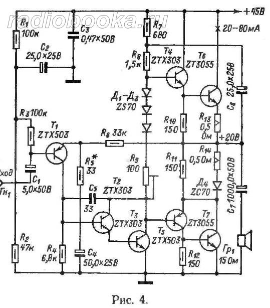

26,371
12,279
Насчет преимущества полевиков J -FETов в дифкаскаде есть статья в Радио, автор, по памяти- Касметлиев. Год статьи по памяти 1980й.
Жуйте, кому интересно. http://archive.radio.ru/web/1981/01/040/

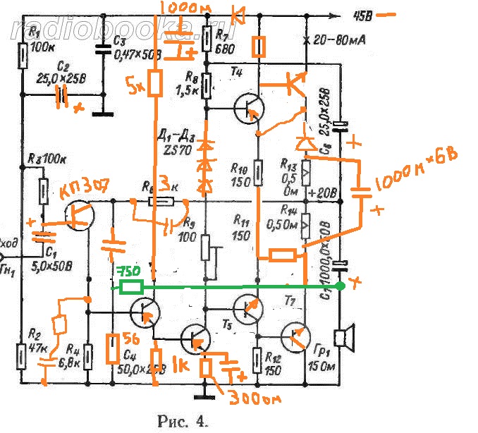

У вас какая задача?
  • построить "УНЧ" на наименьшем числе деталей?
  • добиться от УНЧ требуемой мощности при минимуме искажений?

Нет, я рассматриваю ТОЛЬКО те детали, которые ЕСТЬ в заначке.
А это в основном советские, либо снятые с компьютеров в своё время.
Этого всего МНОГО - куча. Что не значит, что есть что УГОДНО.
Но есть возможность выбрать из того, что есть - лучшее.
Тоесть ОБОЙТИСЬ тем, что есть.
Так что тратить пенсию на покупку чего то ''альтернативного'' совсем не по феншую.
И, полевики мне тоже не по феншую. И перегреть могу и пробить статикой и руки уже ''крюки''....
17 Июл 2022
2,470
502
Итого:
  1. входной дифф-каскад, работающий на токовое зеркало
  2. усилитель напряжения на буфферизированном каскоде (ОК+ОЭ+ОБ), нагруженный на источник тока
  3. трёхкаскадный двухтактный эмиттерный повторитель в качестве выходного каскада

Я ж писав вище. що без перекладача марна справа. І річ не про язик, мову або ленгвідж.
Людина не володіє термінологією, тому неадекватно сприймає будь-яку послідовність літер.
Без фундаменту будинок не збудуєш.

и Т2 коллектор убери с коллектора т3 а через резистор 3...5 к к верхней шине питания чтобы паразитного миллера уменьшить,тк напряжение на коллекторе будет не сильно меняться его паразитная емкость будет мала и постоянна
кп303 307 дубовые как и биполяры

вот так переделай
перезалил кондер 1000м после диода добавил в питание уна
входной кондер пленка,или полярность поменяй на схеме опечатка,на затвор минусом

вот так переделай
А ещё лучше переделать вот так:
Постольку поскольку такие выходники у АВК есть, он сам признавался. И нахер квази-выход.
