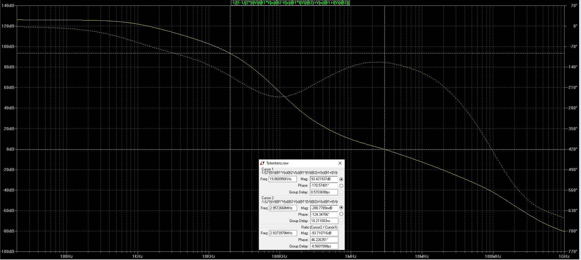

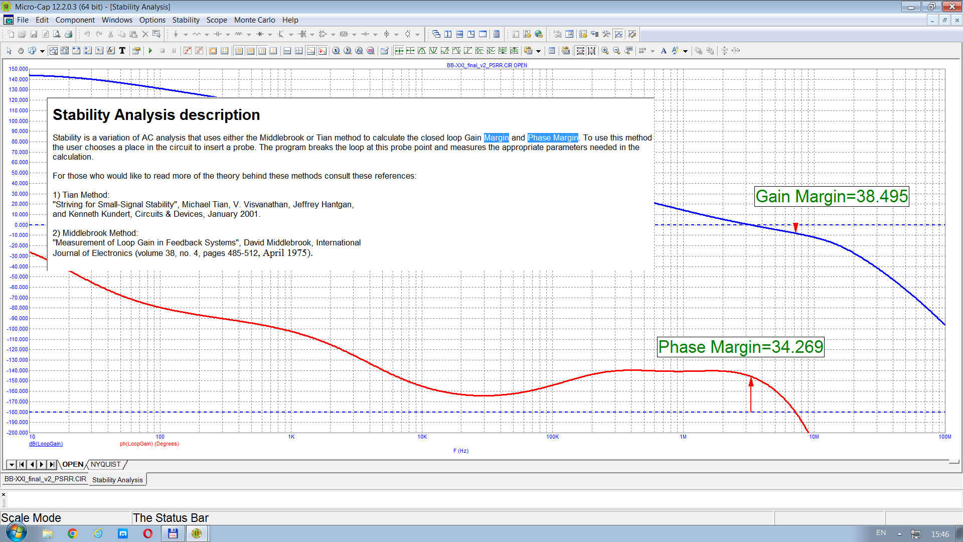

Он токо в микрокапе сворачивается. А живьем в железе - прёт как танк. Да еще и радио ловит. Низашо больше ни в жизь, зуб даю.
замеры в железе выше.

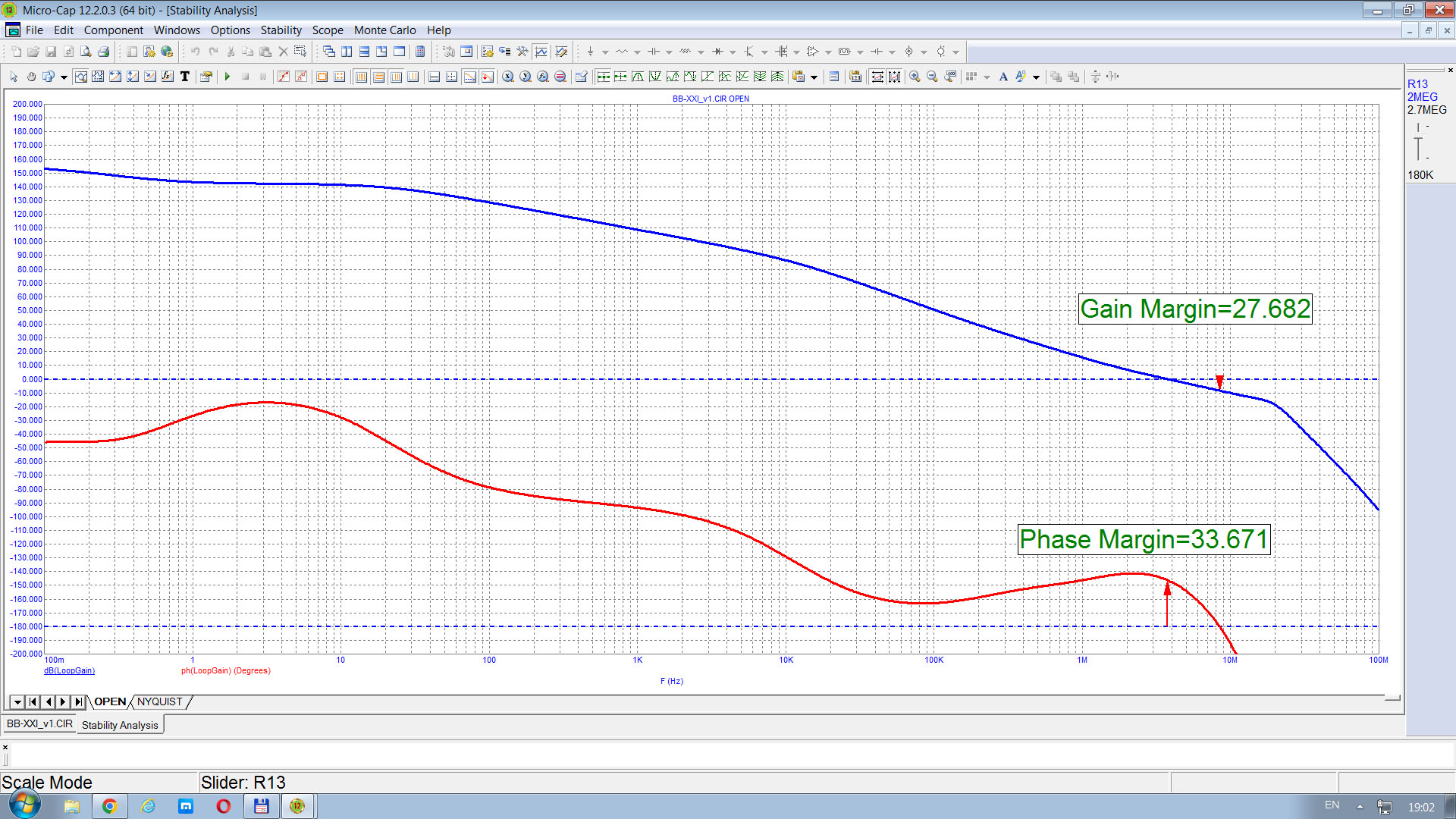

Почему вы запас устойчивости по усилению измеряете на частоте 14kHz, а не на 20MHz?
не запас а петлевое.

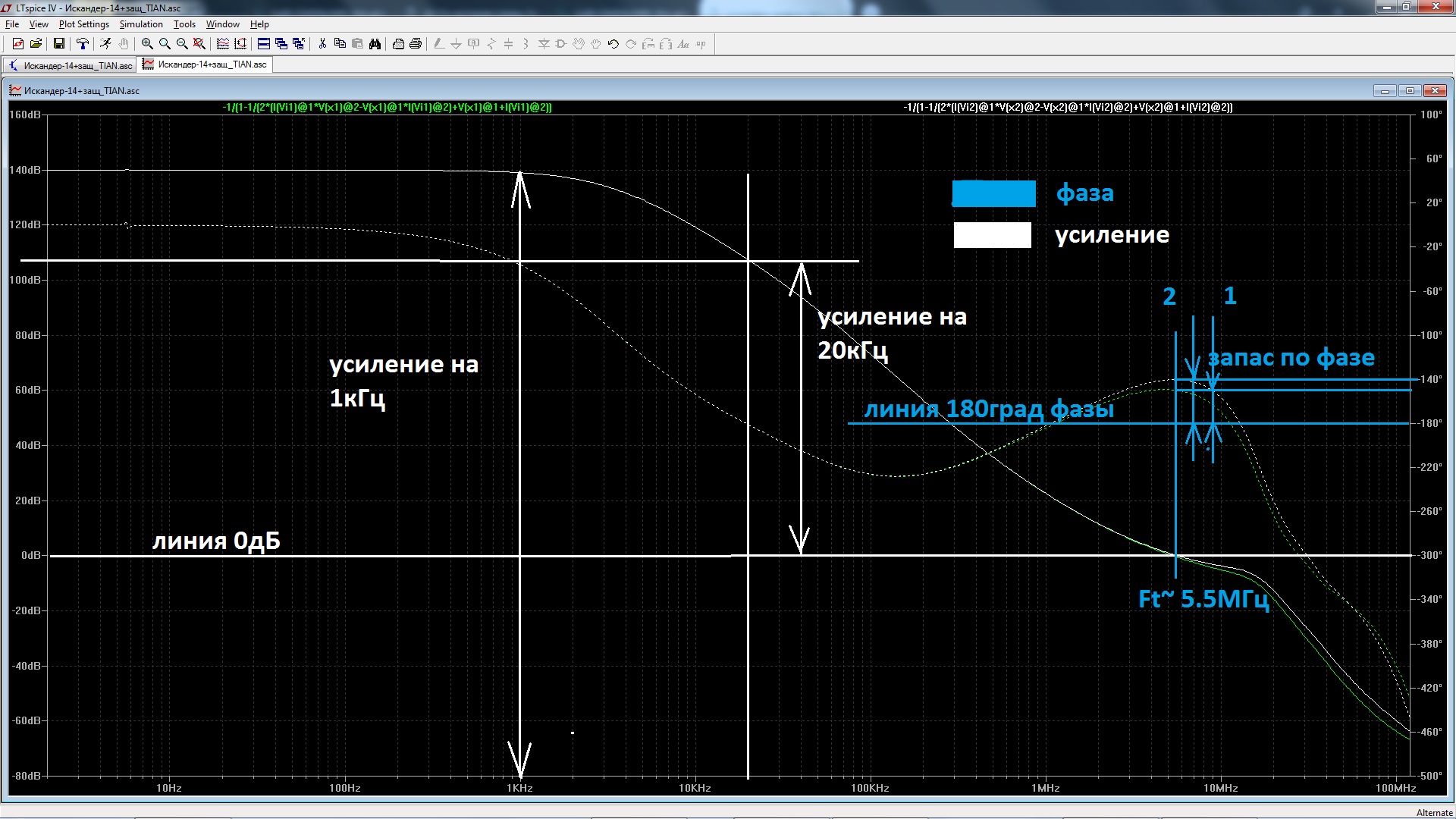

Дядь Коля не сообразил, что надо проверять при втором и третьем пересечении нуля (1,5 МГц и 25 МГц).
А на первом пересечении чего проверять? Там всегда дохренища.

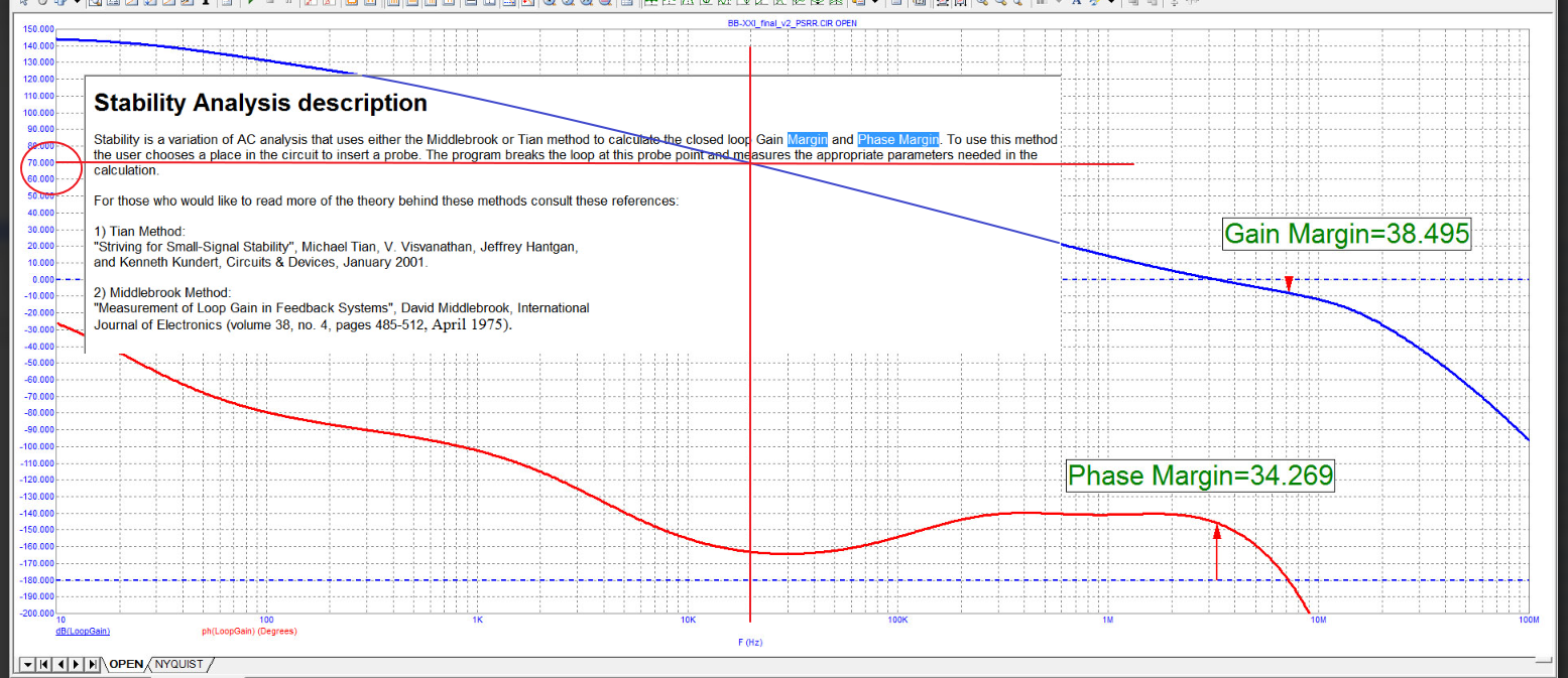

С какого перепугу ?

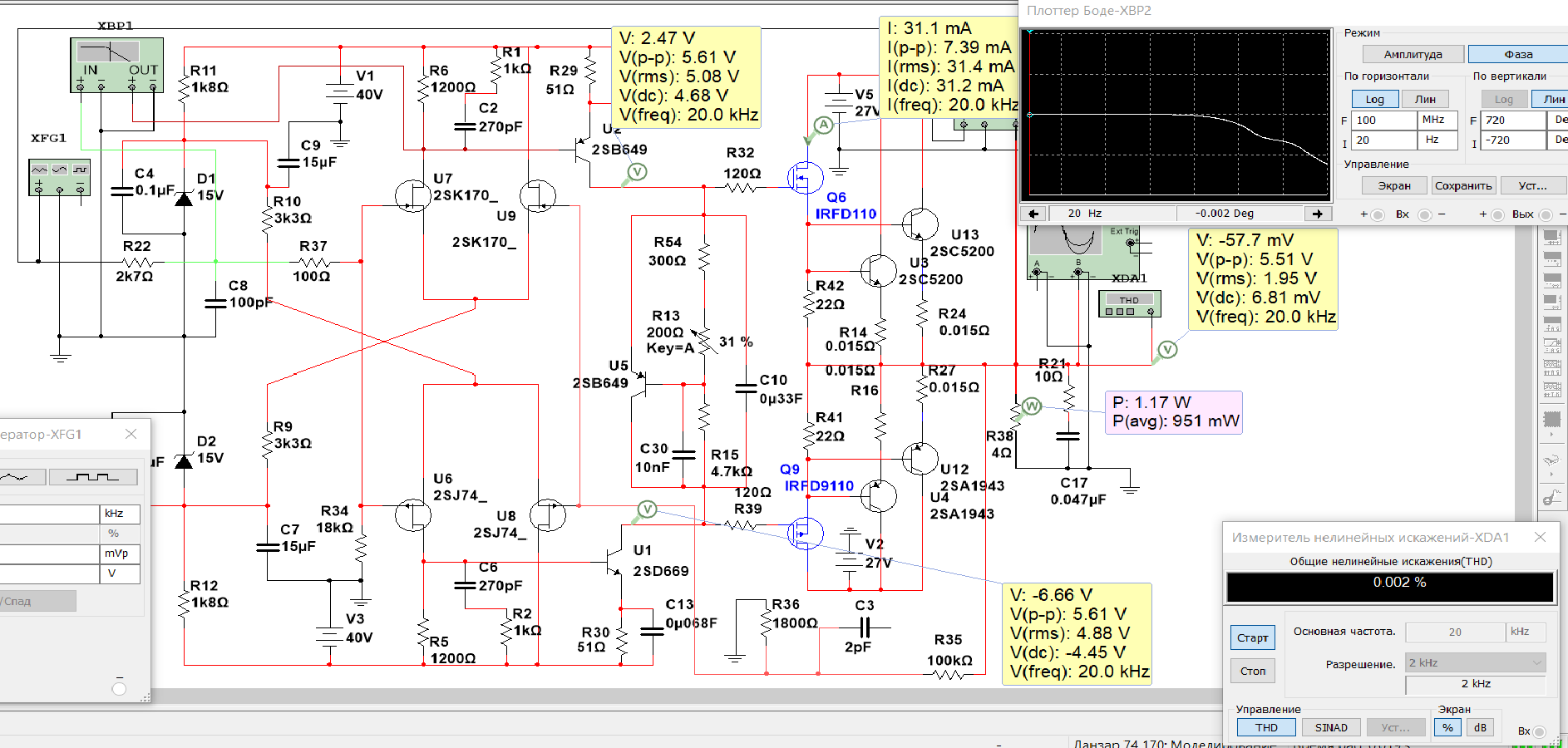

по-перше
по-друге дивись як треба у атачі
    588.4 KB · Просмотры: 67
Алексей1
20 Дек 2022
965
712
40
12
Ну вот видишь, ничего сложного, теперь правильно показываешь.
Только это ещё не всё, разберись где смотреть запасы при тройном пересечении 180°.
Можешь на rcl или uberidee глянуть, Жуковский не раз втолковывал.

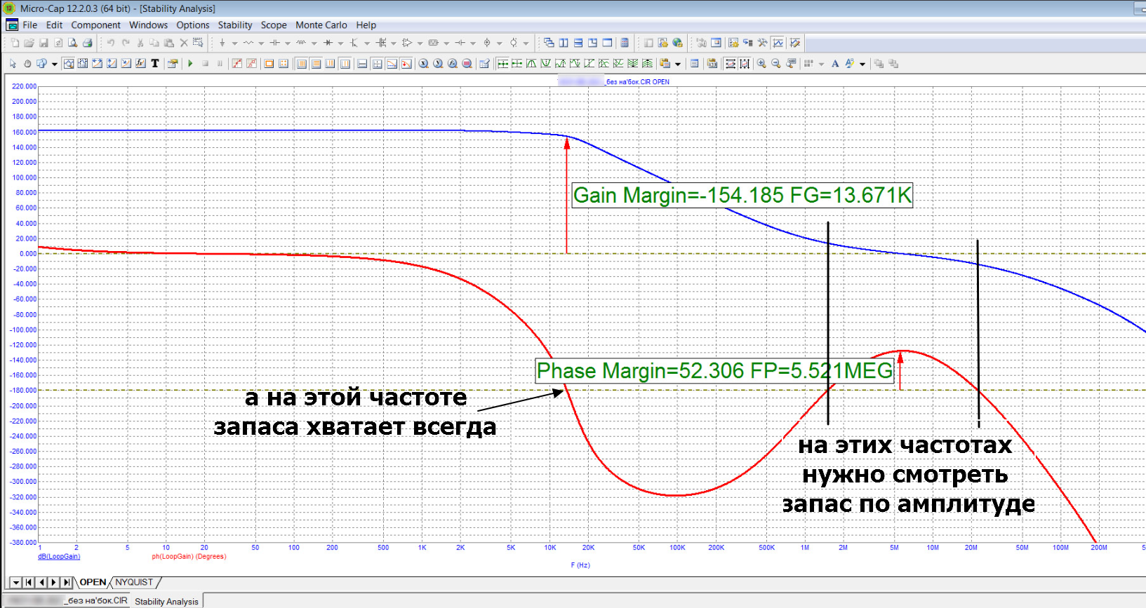

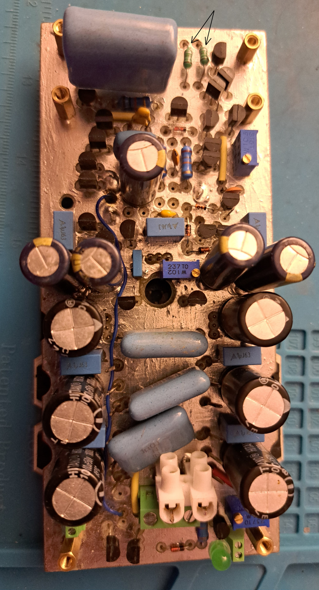

Катушка без сердечника, но в экране? - Скинь тохда фотку конструктива плиз. У меня вот эта Бурнсовская [см. аттач] не проканала.
Ага, не раз, да еще и с Вадиком вместе . https://youtu.be/S4cTOOx9iuE
канеш правильно. Только ты глаза разуй, это Тиан для моего ВВшника, а не Белкинского.
Это и коню понятно - у тебя примитивный мелкоосник и петлевое на 20 кГц ты постеснялся показать, но его насквозь видно:
Из-за этого и нет второго захода фазы за 180 градусов.
А у белки ты, даже с матами, намерил вдвое больше,
при этом без захода за 180 град. скорректировать не получается в принципе. И пересечений аж 3 штуки.
Поэтому ты и запутался, где что:
Ну вот видишь, ты сам себя вылечил. Можешь еще вот тут подлечиться, первым же рисунком https://www.philadelphia.edu.jo/aca... CRITERION_bode_diagrams_lecture_s1_21_22.pdf

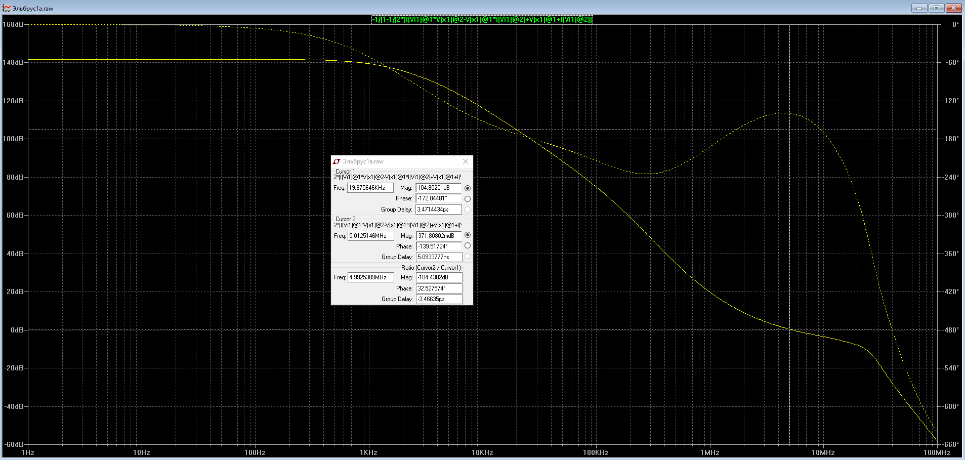

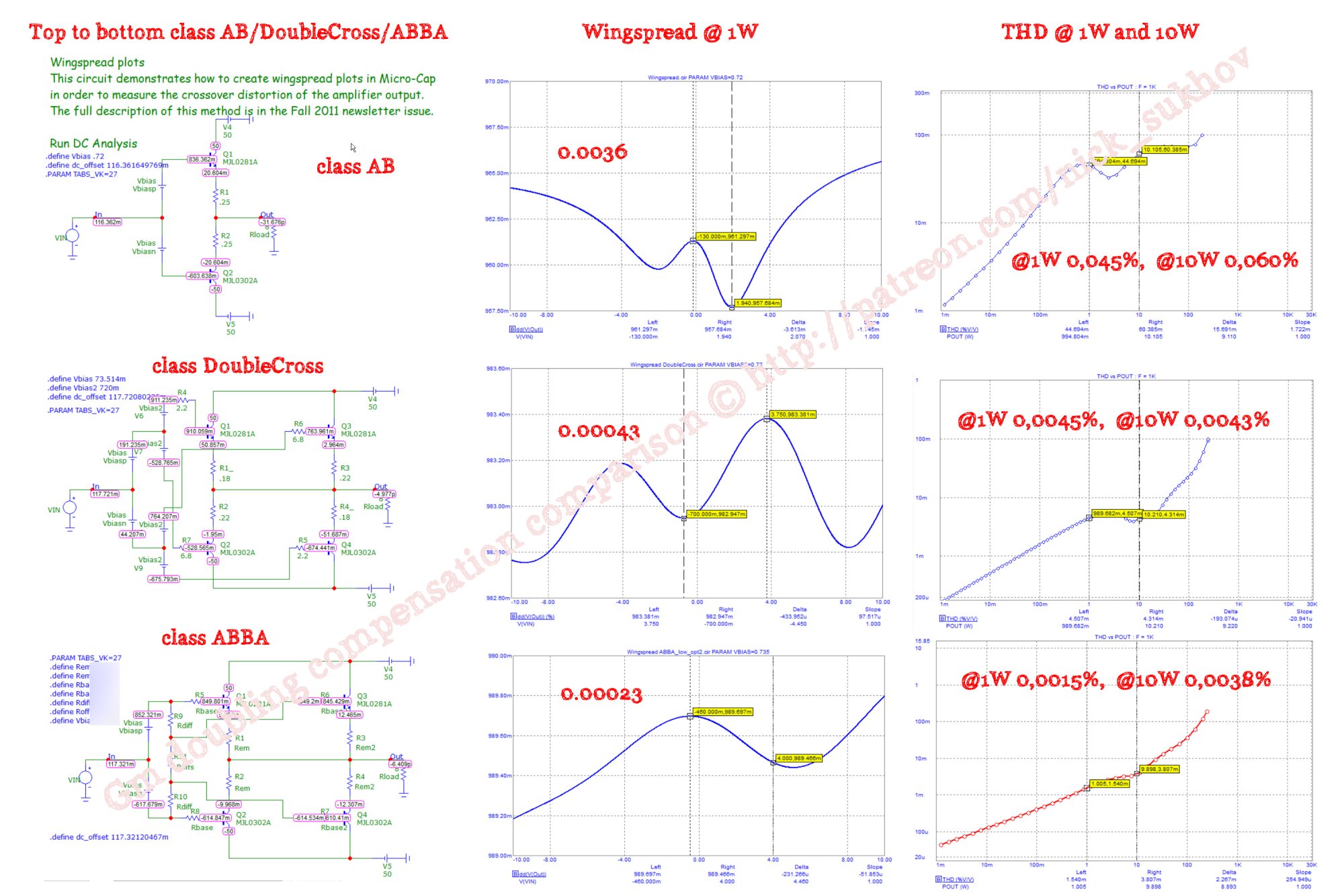

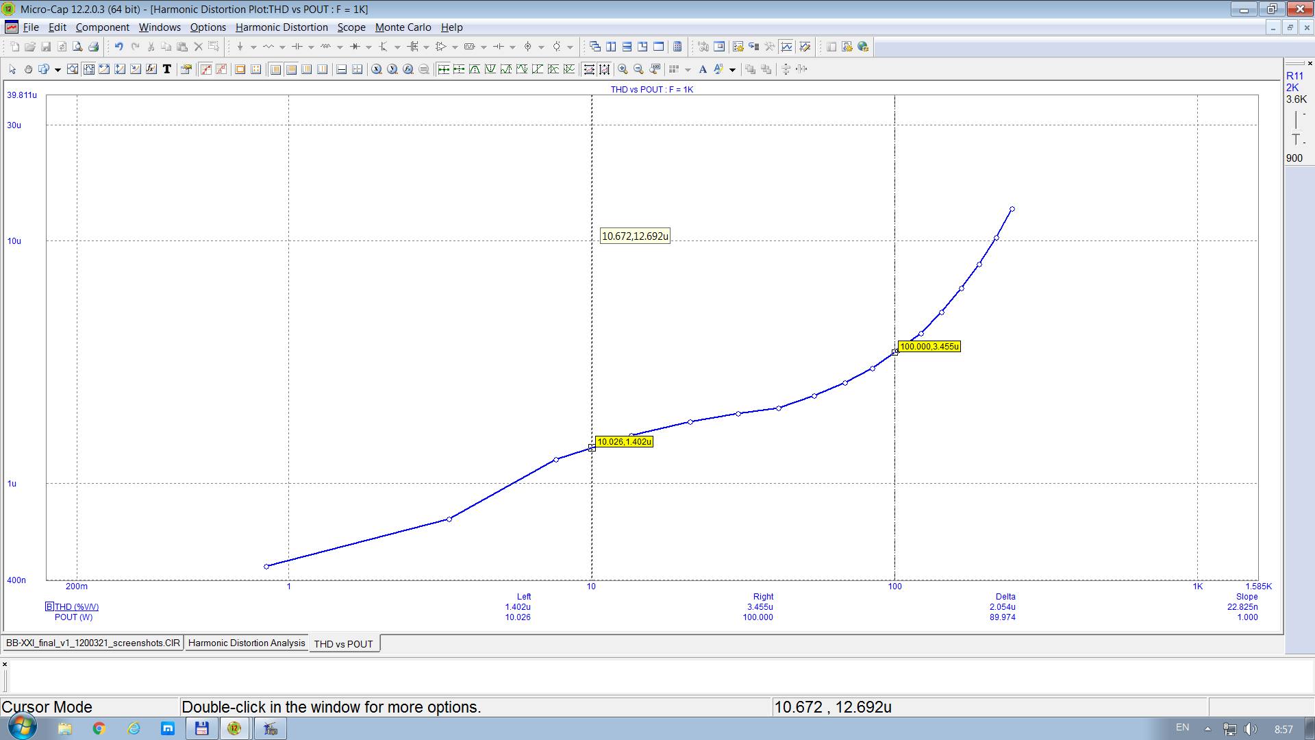

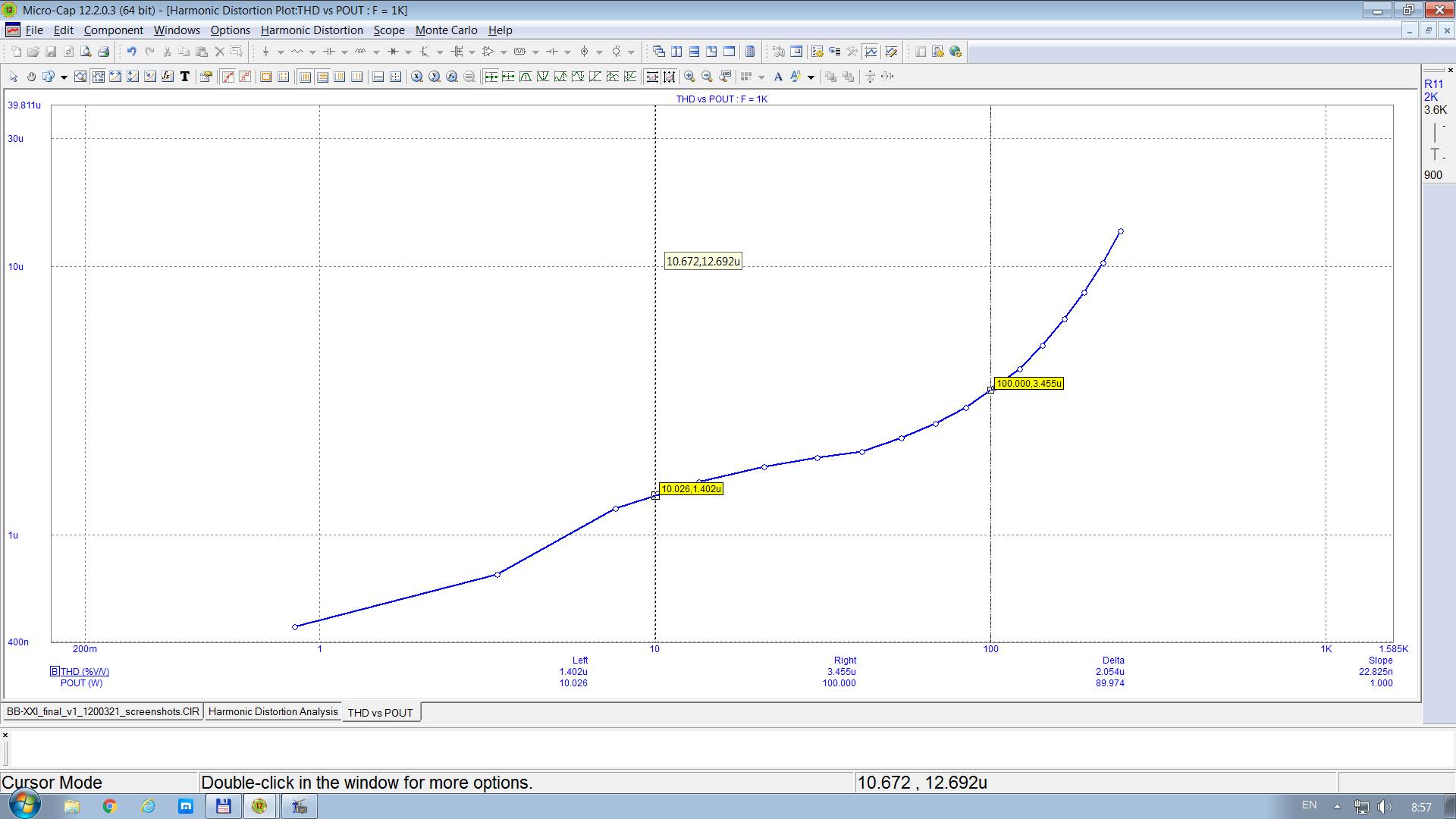

А нука выведи в лтс график THD(Pout), вот такой . Причем одним кликом мышки.
Хороший график , наверное очень нужный.
А ты сними график интермодуляций 19+20кГц , причём, можешь сколько хошь кликов мышкой сделать.
Прикол в том что это обычные тру катушки , за 5 копеек из чип и дипа.
тебе не кажется, товарищ Сухов, что против Эльбруса у ВВ-ХХИ как то маловато петлевого усиления?
и даже супротив ТТ у которого УН состоит из двух транзисторов. То есть всё. По напряжению усиливает древняя 157уд2 и два транзистора.

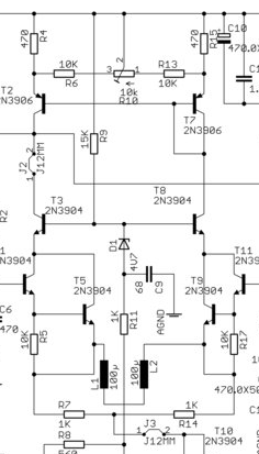

Господа!Все эти споры у кого его много, у кого его маловато,больше походит на сатиру,как у Романа Карцева: вчера были по пять ну очень большие,а сегодня по 3 маленькие!
Эльбрус конечно дельная вещь,но мастерить на входе оу из транзисторов для того чтобы в эмиттеры дифа индуктивность поставить,решение на любителя.
Без эмиттеной индуктивности всё также как и у ВВ89.
Моё мнение ни скем не спорю.

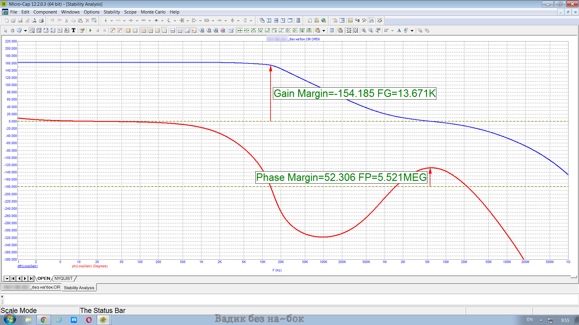

Нисколько не "заперечують". Просто вы в коррекции проседаете и теорию устойчивости не дочитали до конца.
Это не он измеряет, а встроенный скрипт Микрокапа. Он тупо доходит до точки, где 180 градусов пересекает фаза и соответственную точку на графике АЧХ отмечает, фиксируя цифру как запас по амплитуде. Ну простенький скрипт, что с него взять...

Забрасывать Сухову, что он там что-то не дочитал в теории устойчивости, и теории вообще, это просто нести полную чушь, и тупо троллить. Но, с другой стороны, другое дело - применять эту теорию, или какую-то другую. Тут, как говорится, дело хозяин.
Прочитанное не значит понятое, понятое- не значит осознанное.
Смотри сюда:

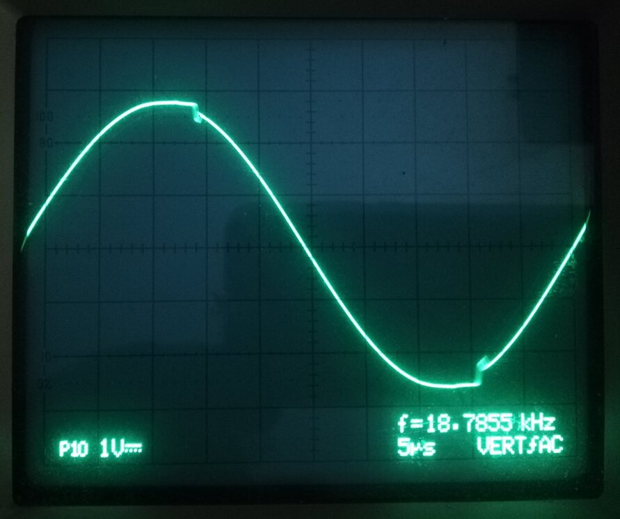

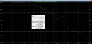

Видишь голубую линию "180 град":? Это- ключевая вещь для понимания коррекции. А что у нас говорится в теории коррекции про точку Фт?
А говорится там что в точке Фт, для устойчивости, фаза петлевого усиления должна быть меньше 180 градусов не менее чем на 30 тех самых градусов, то есть сдвиг должен быть хотя бы 150.
Господин же Сухов верно учёл что фаза не должна заходить за 180 градусов, и благополучно забыл о том что в точке Фт. У него - везде где ниже 180 - сразу генерация(по крайней мере он так думает).
смотри фазовую кривую. она старательно удерживается везде где есть усиление выше 180 град. При этом автор испытывал совершенно дикие мучения в настройке модели, и получил усилитель который ныне называют "среднеоосник". Такие дела. Надо внимательно вникать. И ещё. Опыт- лучший учитель, если его учитывают. Как свой так и чужой.
Здесь фаза заходит ниже того самого, но усилитель в железе - не будится. Ну никак. Не хочет он.

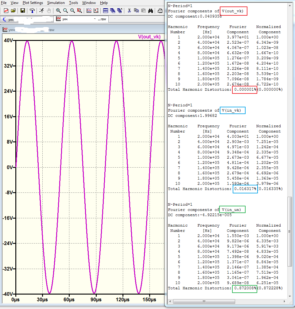

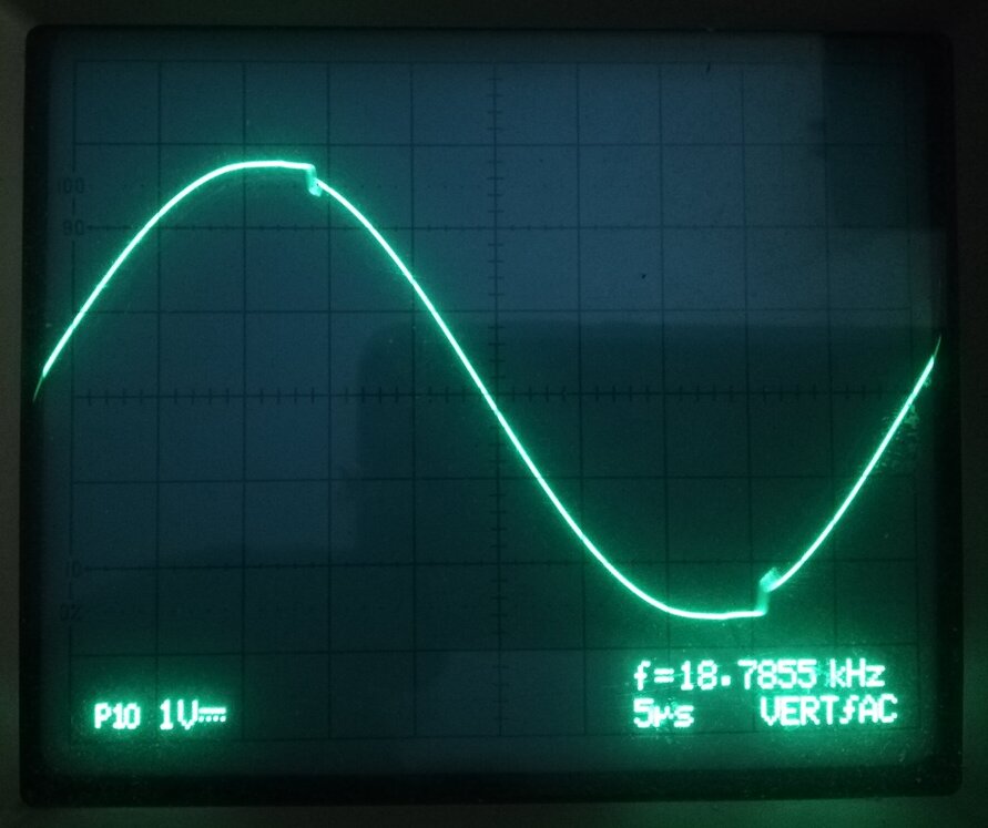

1. Нелинейные искажения - это появление в выходном сигнале составляющих, отсутствовавших во входном. ДА
2. В транзисторных двухтактниках одно из главных искажений - "ступенька". Ступенька похожа на меандр. ДА
3. Петлевое усиление = произведение коэффициентов передачи всех каскадов от входа до выхода + цепи ООС. ДА
4. При клире ВК без ООС 0,1% для выходного сигнала 40 В амплитуда ступеньки до её отработки петлей ООС равна 40 мВ. ДА.
5. Самый медленный каскад усилка = выходной. ДА
6. При появлении на его выходе ступеньки в 40 мВ она для отработки ООС сначала должна пройти всё петлевое и вернуться на базу ВК. ДА.
7. При петлевом 80 дБ напруга 40 мВ превратится на выходе петли в 40 мВ х 10000 = 400 В. ДА. Есть они у вас - НЕТ _net_1
А теперь повторю моё требование ("8ю тантру") = произведение петлевого на коэффициент гармоник не должно быть больше 1.
Возражай, по пунктам _ty1
Токо без "мягких ограничителей" и прочих ппкакашек.
А теперь выводы. Гиперболизация петлевого нужна как зайцу стопсигнал. Арбуз вкусный не когда из него выжали все соки. ВВ-89 звучит лучше чем СЛА, а ВВС-2011 лучше чем ВВС-2015.
Поэтому я , извините, не сторонник секты дистиллированного звука, и достигаю высокой верности повышением качества главного искажающего каскада - ВК, а не выкручиванием суставов и допингу предварительным.
ЗЫ. Пруфлинки в аттаче. У ВВ-XXI петлевое на 20 кГц = 78 дБ, а клир ВК на 30 дБ меньше, чем в классе АВ.
_kozak
    619.7 KB · Просмотры: 48
    360.3 KB · Просмотры: 45

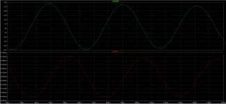

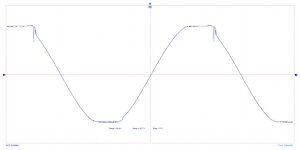

1) причём тут мягкое ограничение я не очень понял, оно работает только как ни странно(открытие!!) в режиме ограничения.
2) возьмём инвертирующий усилитель мощности, чтоб никому обидно не было, возьмём похожий на ВВ усилок "Чапаев". У него усиления не 10000 а вовсе 110дБ на 20кГц. Это так примерно 300000.
А теперь подадим ему на вход большой сигнал, но без ограничения.

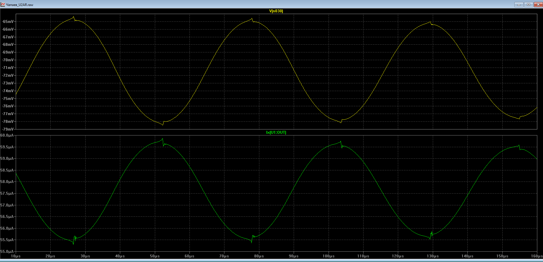

1744958828858.png итого непосредственно на входе ОУ - размах сигнала аж 70мкВ. Это и есть наш "сигнал ошибки" который потом умножается в 300000.
И никаких 400 вольт, а тут должны быть киловольты по твоему- не выйдут. Ты не учитываешь две вещи. делитель ООС и то что сигнал с цепи оос вычитается из входного.

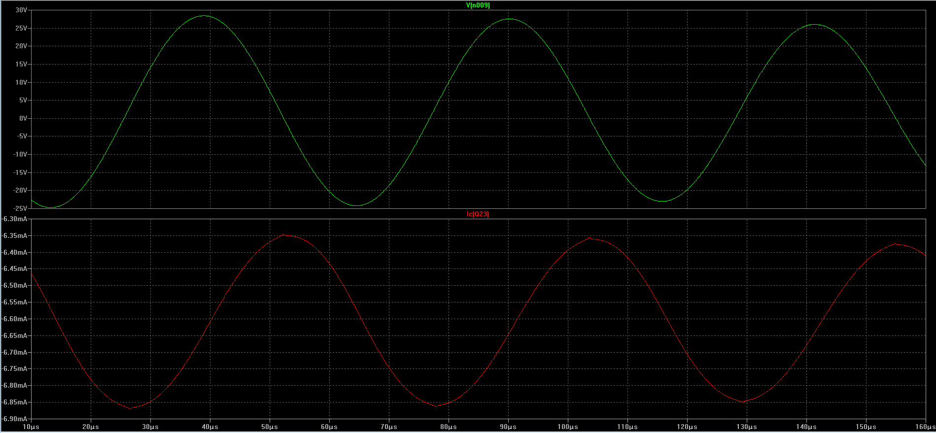

1744959044216.png что мы и зрим, это напряжение и ток на коллекторе последнего транзистора УН.
А это- напряжение и ток на выходе ОУ:
и прочих ппкакашек.
неумение корректировать усилители с большим усилением приводит иногда к странным результатам. Дай модель своей кочерги и я тебе его под 100дБ легко настрою.

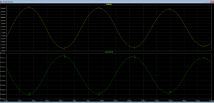

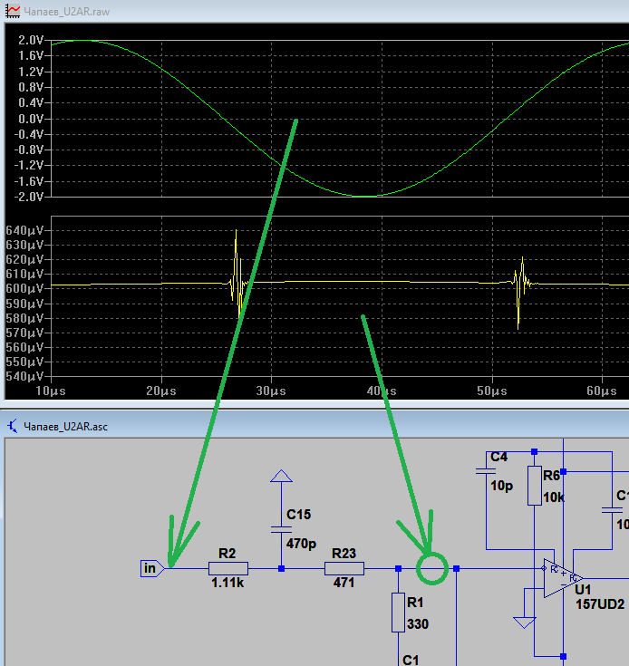

Вот смотри, искажения на выходе ВК: 0,000001%, (в красных окошках)
а на входе того же самого ВК: ажно целых 0,0163%. (в синих окошках)
Что за магия вне хогвардса? ВК из искажённого сигнала делает неискажённый? Нет, конэчно, просто на входе ВК искажения противоположные его собственным, ВКшным искажениям.
Следи за руками: ВК искажает сигнал на 0,0163%, подаём ему на вход противоискажения в количестве 0,0163% и получаем на выходе практически неискаженный сигнал.
Хорошо запомни этот факт: искажения на входе каскада полученные под петлёй практически равны по величине собственным искажениям каскада.
Теперь посмотри в зелёных окошечках искажения на входе усилителя напряжения - совсем неприличные 0,872%.
искажения ВК в 50 раз меньше, чем искажения усилителя напряжения.
(в этом нихера удивительного нет, если вспомнить, что ВК сам по себе в петле 100% ООС).
Вот так и получилось, что недостаток теоретических знаний заставил тебя бороться с ветряными мельницами.
Ты б хоть бы взял, да заменил ВК в своём мелкооснике на идеальный ИНУН (их есть в микрокапе), и увидел бы что искажения усилителя практически не изменились.

Чисто экспериментальным путём я давно для себя выяснил что без специальных ограничителей усилитель с петлевым выше 80дБ- будет генерить в клипе, или задиры будут.
Что и подтверждается усилением ВВ-ХХИ в 78дБ. Выше не выходит, а ограничители поставить не даёт постоянка на выходе ОУ- они отпираются и получается не усилитель а искажатель)
собственно Дракон с его "до 80дБ" это подтверждает , у него нет ограничителей и клип вот такой:
Приемлемо конечно, но не идеал.
А вот клип "Простора" у которого под 120дБ, но ограничители есть.
Надо работать над схемотехникой ВВ-21 века дальше, и отсекать тупиковые решения а не биться в них лбом.
