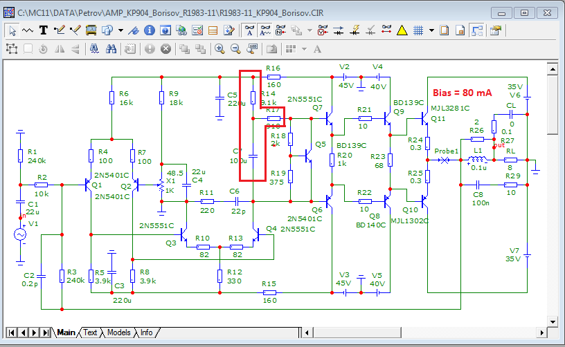

Конденсатор в ООС размером 0.2пФ это 10 штук включенных по 2пФ последовательно емкостей, попрошу учесть этот важный нюанс при сборке.
Ходатайствую о смягчении приговора: 0,2 пФ, это ёмкость между чашками резистора.

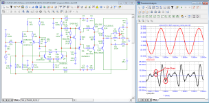

Симуль насыпет кучу гармоник. Разве можно такое против ночи советовать симуляторщикам?
Кстати да, пробовал в ЛТС4 взять ООС с драйвера, транзиент становится грустным, хотя в железе на слух, звучит лучше, ровнее и мягче .
После этого случая думаю, и зачем мне такой симулятор, который бьёт по рукам за хороший звук.

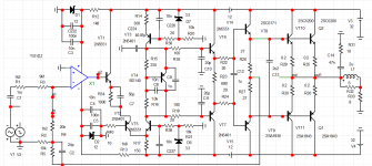

Я вопрос задал, пусть у симулятора сон слетит.А вдруг тут есть что-то этакое...
Я уже несколько дней слушаю свой малоосник, где ООС с драйвера, возвращаться с ООС на выходе, не тянет.
Разница в слуховых мелочах, но она есть.
Пробовал брать ООС даже с УН,благо у меня там резисторы вместо транзистора, и резистор ООС на 40 кОм, не нагружает сильно УН, но что-то мне не понравилось, вернулся к ООС с драйвера

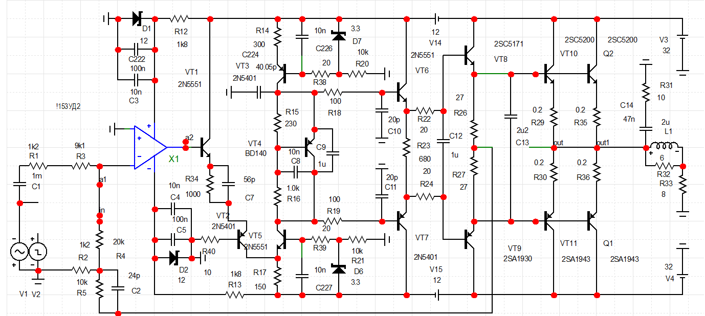

    82 KB · Просмотры: 87

Я про вк по схеме Локарти говорил. Там входной и предвыходной строго в режиме А . Вот и думай. сим тут нипричем
Буфер после УН наверное спокойно можно в АВ, нагрузка на УН снизится, а вот драйвер лучше не трогать ( имхо)
Можно даже выход сделать в В, но драйвер надо оставить в А
24,976
11,639
Я тоже про эту схему. Как-то сложилось уже, что предвыходной работает в А режиме с приличным током, а выходные прикрыты, открываются на пиках. На малых уровнях ток в нагрузку обеспечивает предвыход. Как это сделано в многопетлевике Зуева.

емкость в доли пФ коротковолновики делают скруткой двух эмалированных проводов диаметром 0,5...0,8 мм и длиной 10...15 мм. А если надо несколько пФ то накручивают виток к витку диаметром 0,5 мм на отрезке диаметром 1 мм.

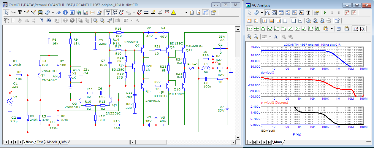

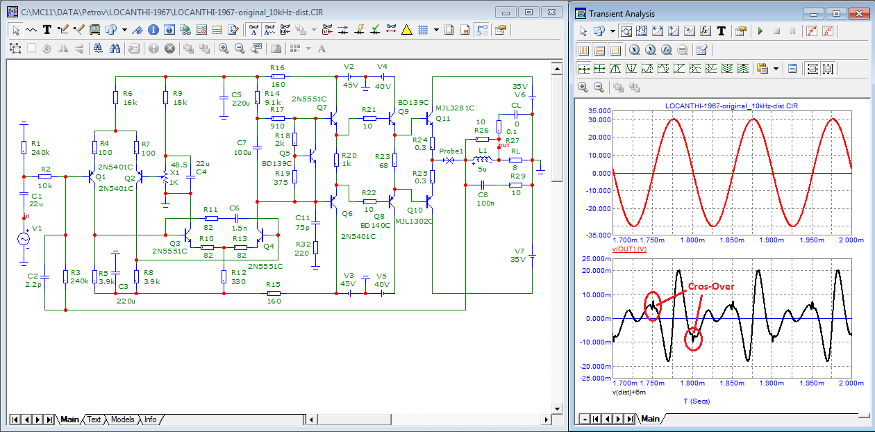

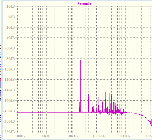

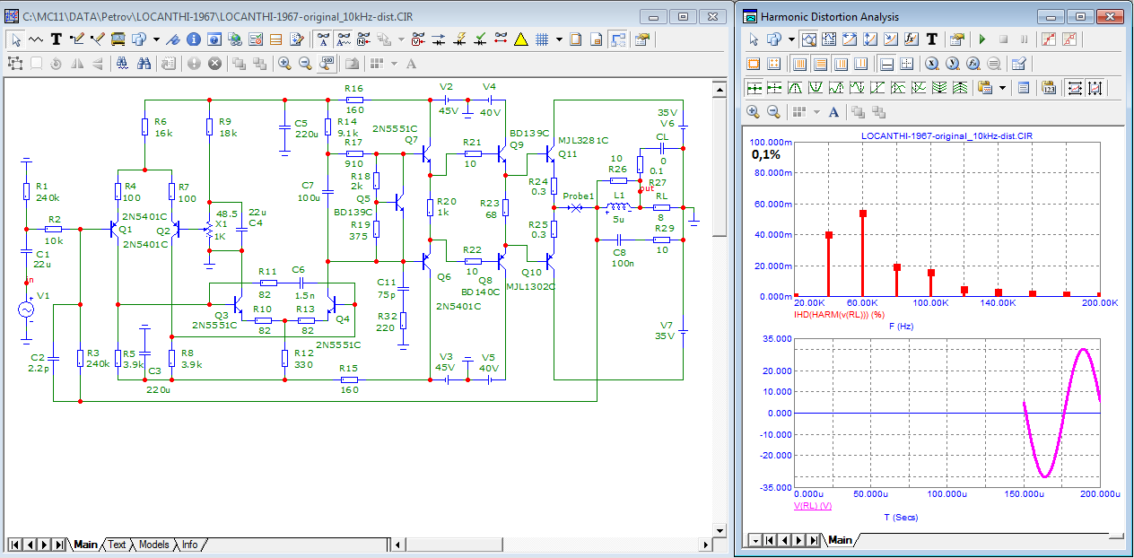

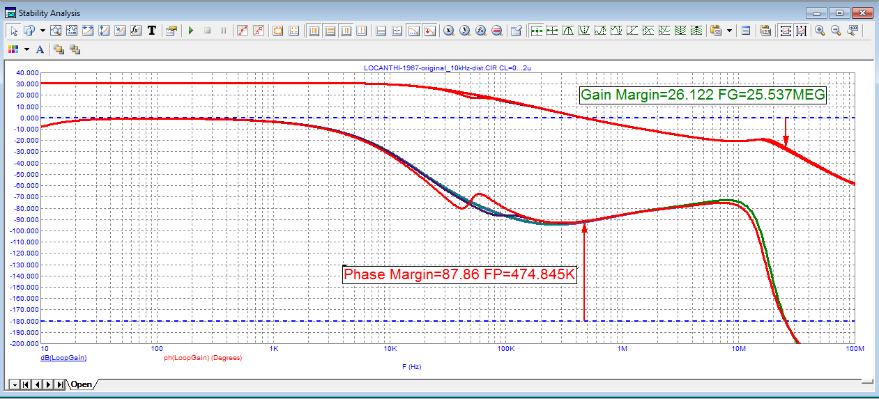

Кому интересны виртуальные параметры без изменений то они вот
как видите ГВЗ более чем в 14 раз выше. Петлевое в звуковой полосе осталось прежним - те же 30 дБ. Ток покоя не менялся. Но выросли все виды искажений, появились и коммутационные. Я молчу про искажения в начале и конце бурстов (многим они не нравятся, это видите ли искажения первого периода умноженного на "некую функцию")
    77.3 KB · Просмотры: 89
    46.3 KB · Просмотры: 91
    76.2 KB · Просмотры: 93
    80.1 KB · Просмотры: 95

проще Т-оос сделать и не связываться с емкостью монтажа

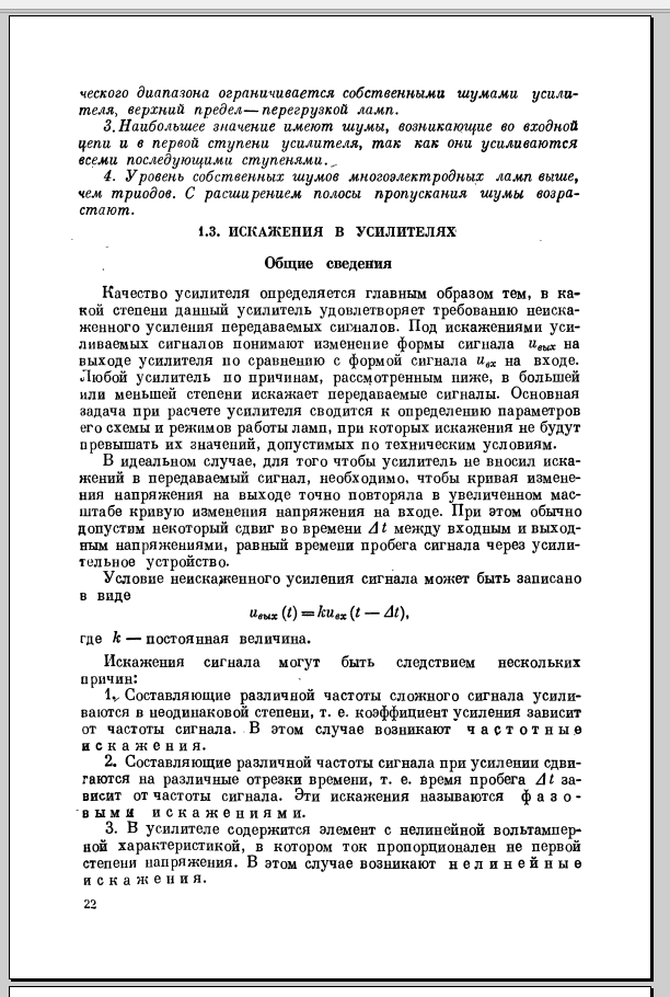

Алексей1, пожалуйста определение "частотные искажения" в студию. Я слышал только о линейных и нелинейных.
Видимо поэтому никакой студии у вас нет.
Кризе С.Н. Усилительные устройства 1958 г :

Попросту бурст превышает частоту излома АЧХ. Что в общем- не очень удивительно. Вернее удивительно что тов Петрову это в голову никак не заходит.

Не просто превышает, а имеет частотные составляющие, стремящиеся к бесконечности.
АЧХ любого усилителя имеет спад на ВЧ, поэтому начальный участок импульса неизбежно будет искажен.
Самое интересное, что не только усилители, но и самые простые ФНЧ, состоящие только из линейных элементов искажают аналогично.
Искажения линейных цепей - это линейные искажения, они делятся на частотные и фазовые. Весь хрен.

Ежели обведённые цепи заменить на ГСТ то можно получить более менее приличный усилитель. С ИМД около -100дБ. Вместо -60.
