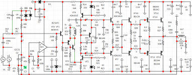

Ценного там только сам ВК Локанти,
А чего там ценного? Три каскада ОК подряд? Тогда не было хороших мощных транзисторов с высоким h21э, вот их и три.

Далана там! Макетил недавно с двойкой на выходе, чисто проверить идею, все с полпинка заработало, ничего не подгонял, в плане повторяемости еще поискать лучше.
Дело не в повторяемости и полпинка - запускаемости, а в самом звуке.
Звук слушали внимательно? Как он Вам?
Я когда искал звук в гитарных перегрузах, дал себе установку - пусть это будет размером с холодильник или шкаф,если я получу нужный звук,все остальное - неважно.
Только с таким подходом и настроем, можно покорять вершины _da

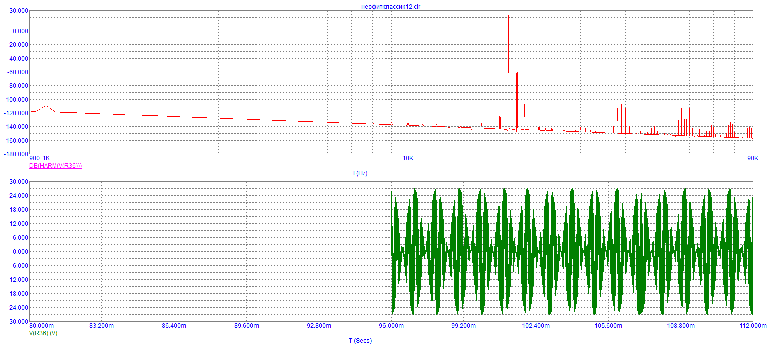

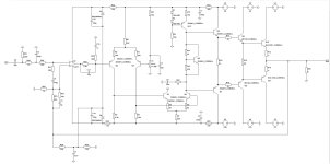

можно и по иному. Неусложняя
    88.8 KB · Просмотры: 128
    70.9 KB · Просмотры: 119

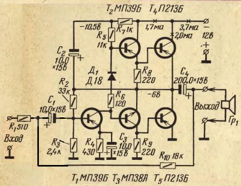

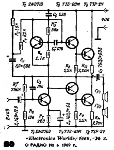

Соглашусь, но добавлю,что с высоты 21 века схема SA-600 1967 года смотрится словно дар пришельцев. Настолько все изящно придумано.
о такой схемотехнике когда то лестно отзывался Лихницкий. Действительно, несмотря на предельную простоту подобные усилители звучали неплохо. Сюда же можно добавить и усилитель Батя (Радио 1972-06). Сделанные грамотно даже на той элементной базе они звучали неплохо. Схема была испорчена неграмотной заменой комплектующих в изделиях типа Электрон 103 (104), Ростов-Дон 101

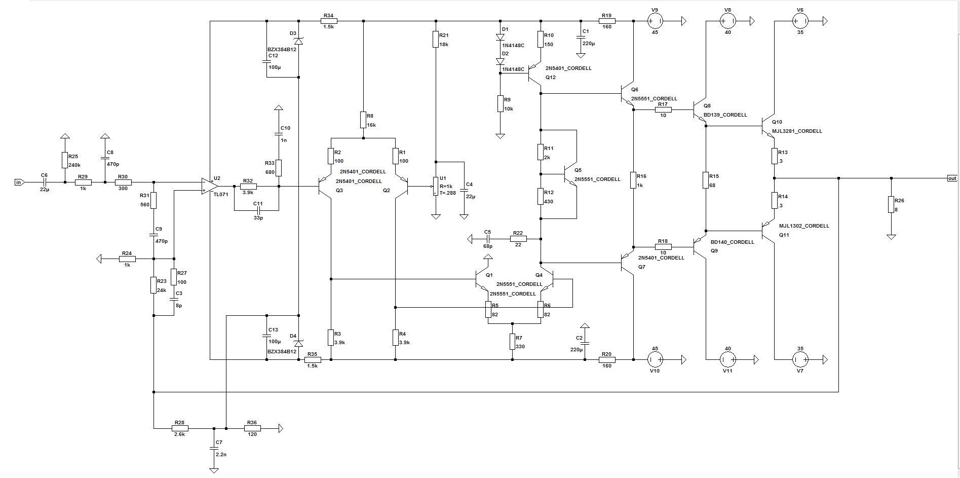

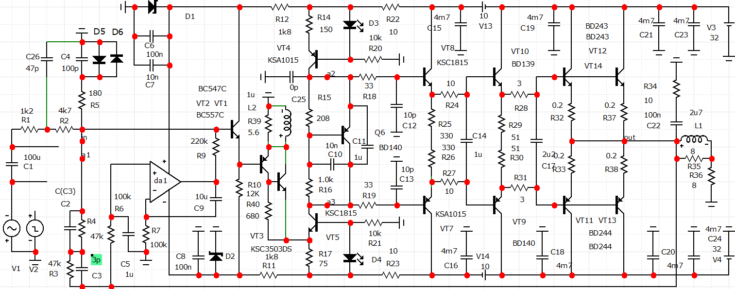

Специально для товарища Алексея, я справился с пьянством и собрал композит из усилка Локанти и ТЛ071 со слежением.
Пожалте, антиклип не добавлял. Это надо всё таки кому без праздника делать.
Пущай теперь Петров сюда бустры с задержаками добавляет, я не умею да и не хочу.

Вот с ОУ сразу всё усложняется: инверт? можно любой ОУ, но нужен повторитель после регулятора;
на неинверт нужен ОУ со слежением, какой? где взять? где взять модель?
Кстати про инверт. Не знаю, я не ставил повторитель, просто входной резистор инверта 2+2к и РГ на 22кОм. Нормально всё работает.

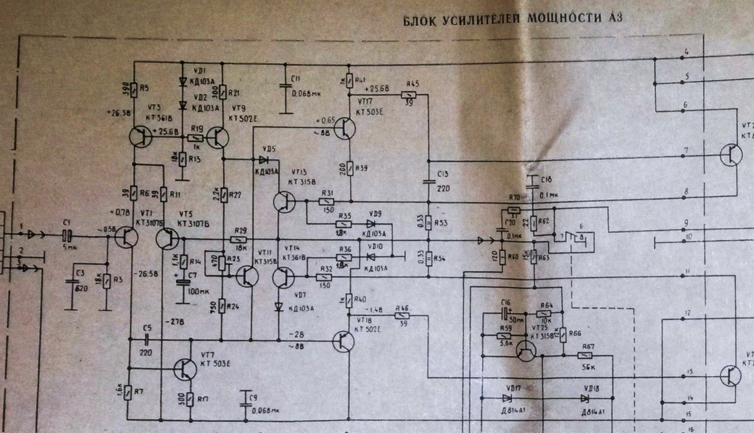

А мне из промышленных схем по звуку,вот эта схема нравилась. Запомнился звук.Хотя может это просто ностальгия по тому времени, точно не скажу
Стояла в магнитофонах первого класса типа Союз 110
