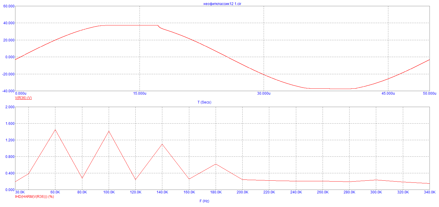

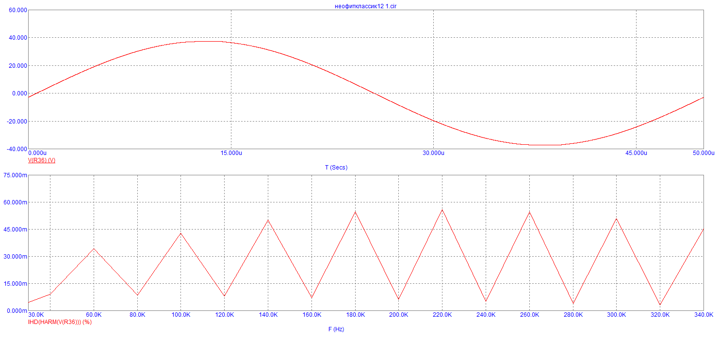

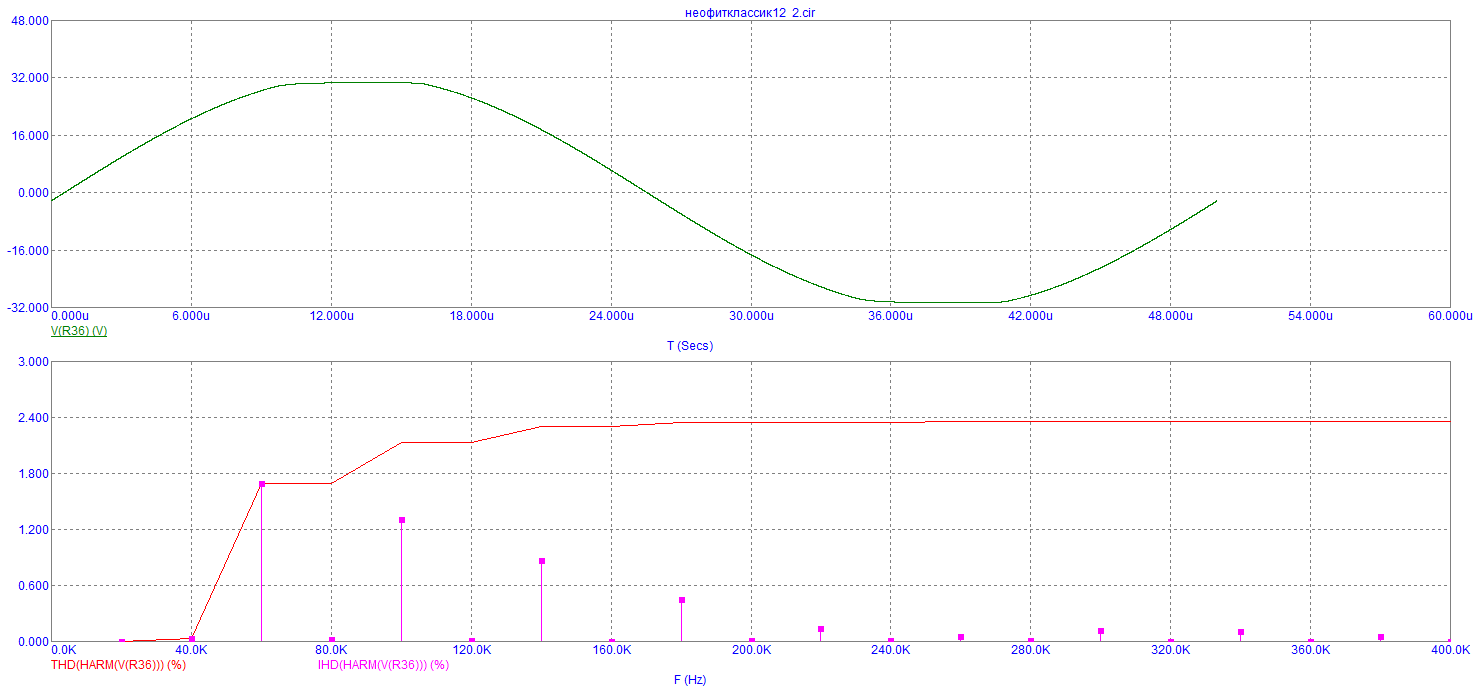

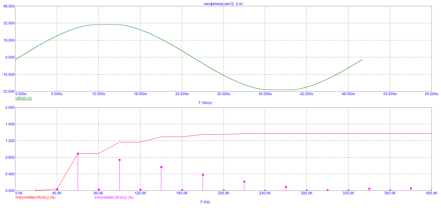

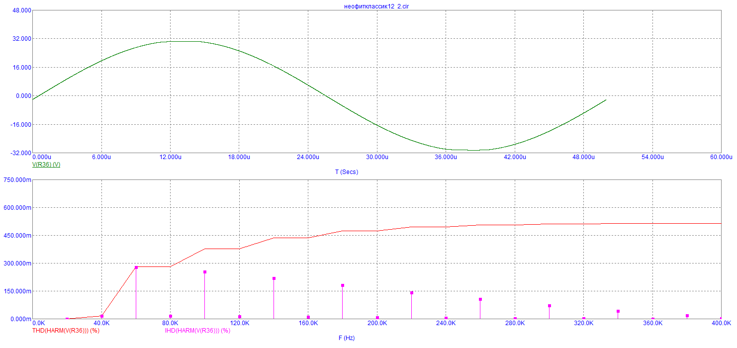

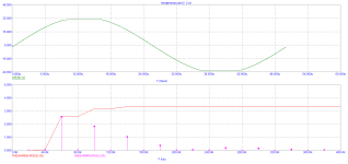

вот клип показанного ранее уся . от входа в клип до ограничения. Ничего криминального не вижу. мягкое клипование и все
    29.1 KB · Просмотры: 67
    27.9 KB · Просмотры: 65
    26.5 KB · Просмотры: 62
    25.5 KB · Просмотры: 86

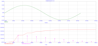

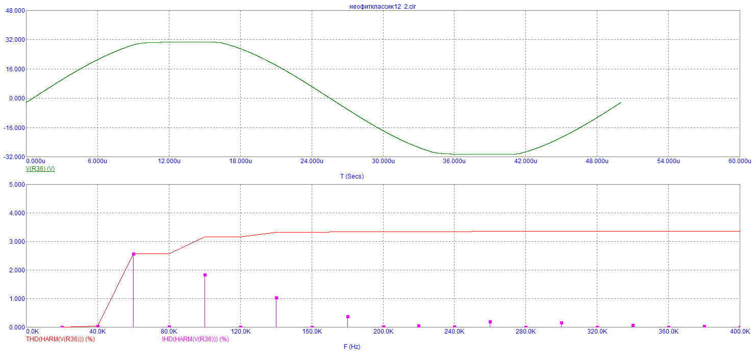

вот клип неофита. Петлевое меньше и Кг побольше
    25.3 KB · Просмотры: 58
    24.8 KB · Просмотры: 65
    26 KB · Просмотры: 61

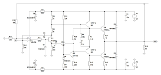

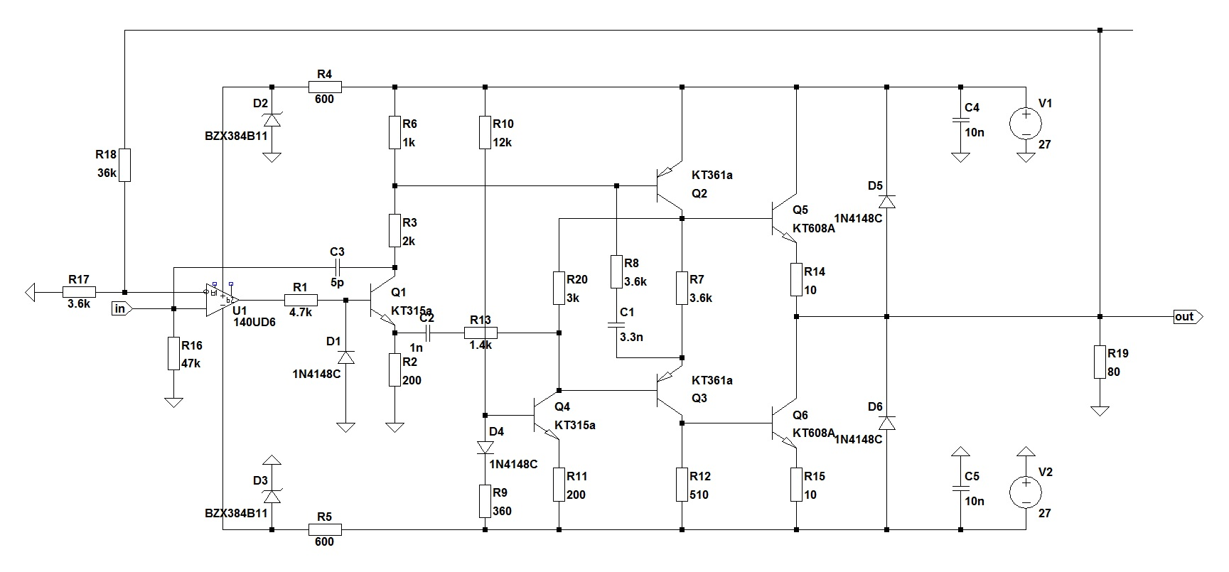

Прошу прощения за напоминание, в посте #1,118 я спросил мнения и не получил ни 1 ответа :-(
28,305
13,619
могу свое дилетантское высказать по поводу 1.118
Схема номер 113400 простая, понятная, ничего лишнего, вместо дифа тосник, терморезистор в смещении. Про остальное неинтересно.
Да и причем тут схемы тов Усика, который нам не форумчанин, не упомянут до сих пор.
Про 1118 ничего не могу сказать. Зато про авиационный модуль - вполне могу.
Усиление у него внутри петли вполне приличное, но выходное напряжение ограничено размахом примерно в +-2.5 вольта. Ограничено током покоя транзистора Q1 , см схему.
То есть- предвак- хороший. Темброблок можно. В роли усилителя для наушников так се. Можно попробовать усилитель мощности забабахать- но будут проблемы с коррекцией и с ограничением сигнала- тоже будут.

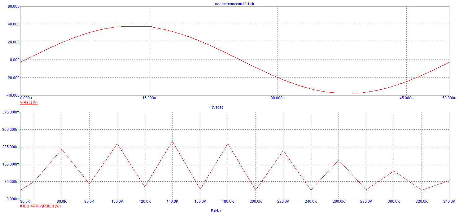

Про 1118 - закорректирована насмерть миллерами, поэтому какого то звука отличного от болтания картошки в ведре- там не получишь.
Этот усилитель - Паздников ,Король, близок по параметрам "феномену" Митрофанова .Все описания есть
28,305
13,619
Глянуть вклад этих миллеров и выкинуть их куда следует.
Похож на УН Короля, как верно заметил тов Григорий выше. Моделирование показало его крайне невысокое усиление.. В общем так се. Смысл есть? Бляха, ну выложил же я недавно нормальную схему, нет надо с помойки всякий хлам собирать. _hm_
Для нелюбителей глубокоосников самое то ,а главное - красивосимметричный ,
так себе звук. выбросить раскачку на транзисторах и заменить оу. Повкуснее будет, можно в качестве нч канала в двухполосниках использовать
