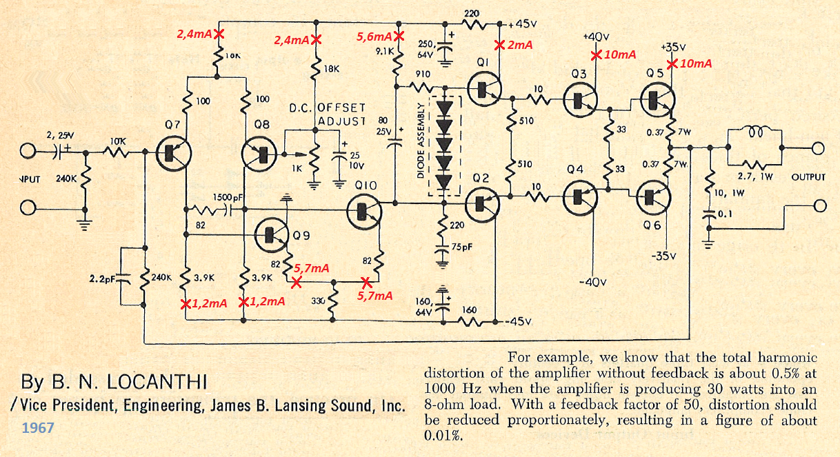

Благодаря А.Бокареву, А.Петрову и NEULO, я присмотрелся повнимательней к схеме Локанти,и она мне стала нравится. +like Пора попробовать дифкаскады и ОБ.

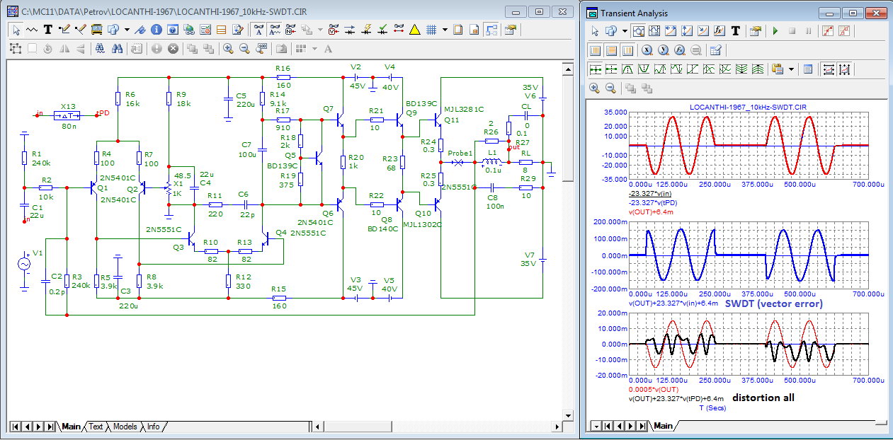

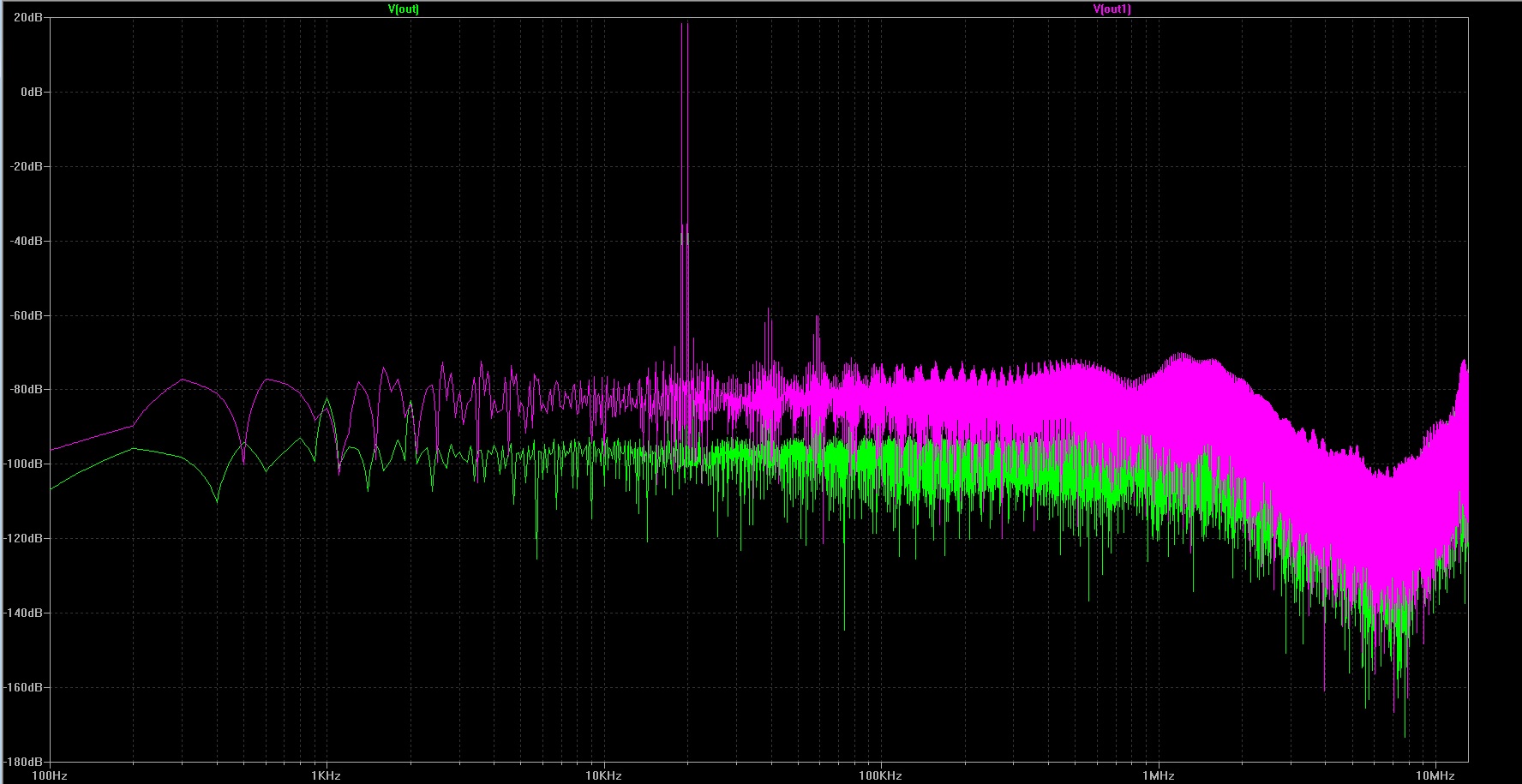

сравните результаты измерения искажений компенсационным методом. Если смотреть по Кг то в доработанном варианте Кг уменьшился незначительно, а вот ГВЗ снизилось в 15 раз. Сравните искажения в начале и конце бурстов до и после доработки. В оригинале искажения до 300 мВ! в то время как в доработанном варианте их нет от слова совсем
Ваш вариант шикарен, спасибо.+like
Сначала попробую Ваш, потом оригинал.
Там переделки, небольшие.
Просто, интересно сравнить на слух
С приборами у меня пока плохо, только тестер и генератор.

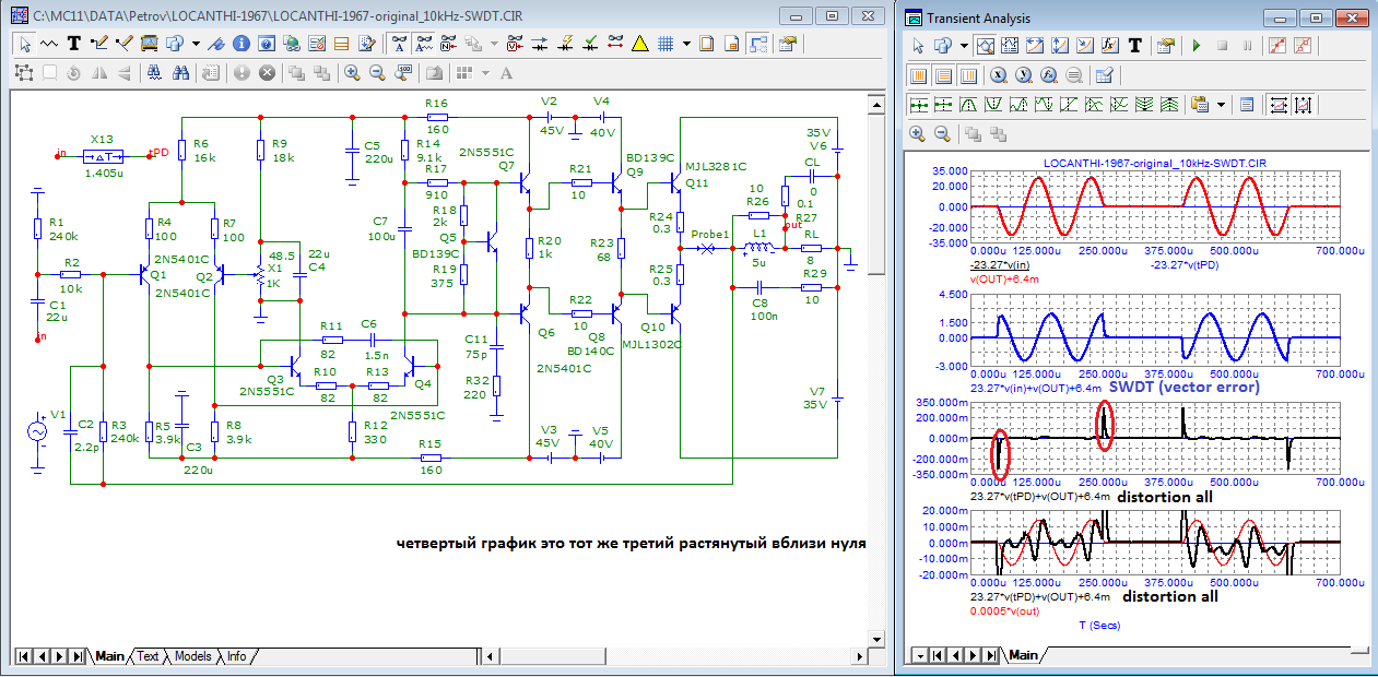

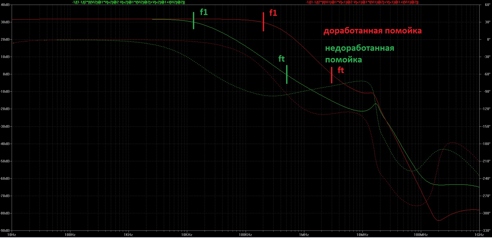

Все эти ГВЗ выглядят как некое диво, если не посмотреть на графики петлевого усиления. И как то диво это- пропадает.
Зелёный спектр относится к более широкополосной "доработанной" помойке.) И что тут у нас? Ширина работы ООС намного ширее. Всё. Никаких в задницу гвз не видать.
пользуйся нормальным симулятором (а не для школьного кружка умелые руки), будет тебе и ГВЗ

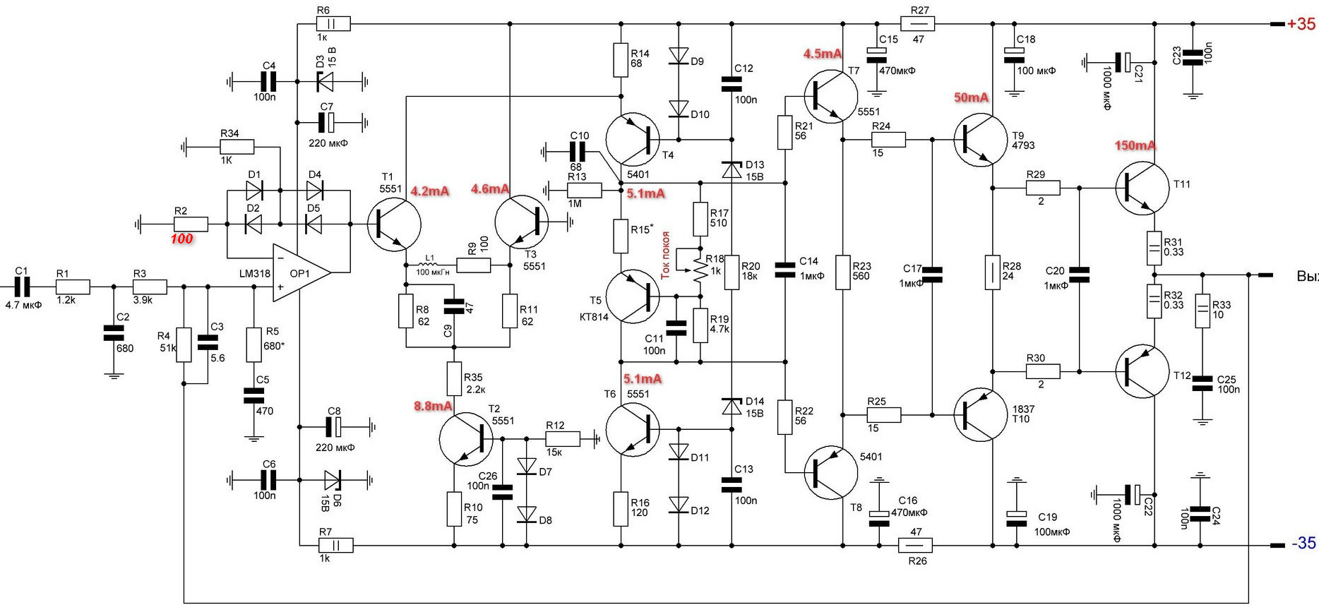

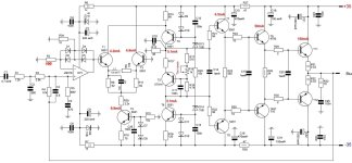

Максим, чем обоснован выбор транзисторов с Ft=3MHz в качестве выходных? и почему используешь транзисторы KSA1015/KSC1815 мощностью 0,4 Вт и с допустимым напряжением 50 В при питании +-42 В (в сумме 84 В)
просто не поменял их при повышении напряжения питания уна. У меня есть парные а1208 и с2910 оригиналы тошибовские. подсуетился в свое время
А является ли для меня господин Петров, в данной области, авторитетом, чтобы советовать мне выбор симулятора? Нет. Мне ЛТС посоветовал самолично товарищ Жуковский, и его мнению я склонен доверять больше. Да и корявки выводимые микрочашкой в ваших руках мне не особо понятны. По всей видимости вы ей не очень хорошо владеете, похуже товарища Васильева.
Так то если подумать- когда ответить нечего начинают к симулятору придираться.

Ну... не знаю. Можно начать с обычного Паруса, главное делать БП свой на каждый канал (двойное моно) и на количестве кондёров в БП не экономить.
Если закаскодить Т1, не будет ли лучше ?

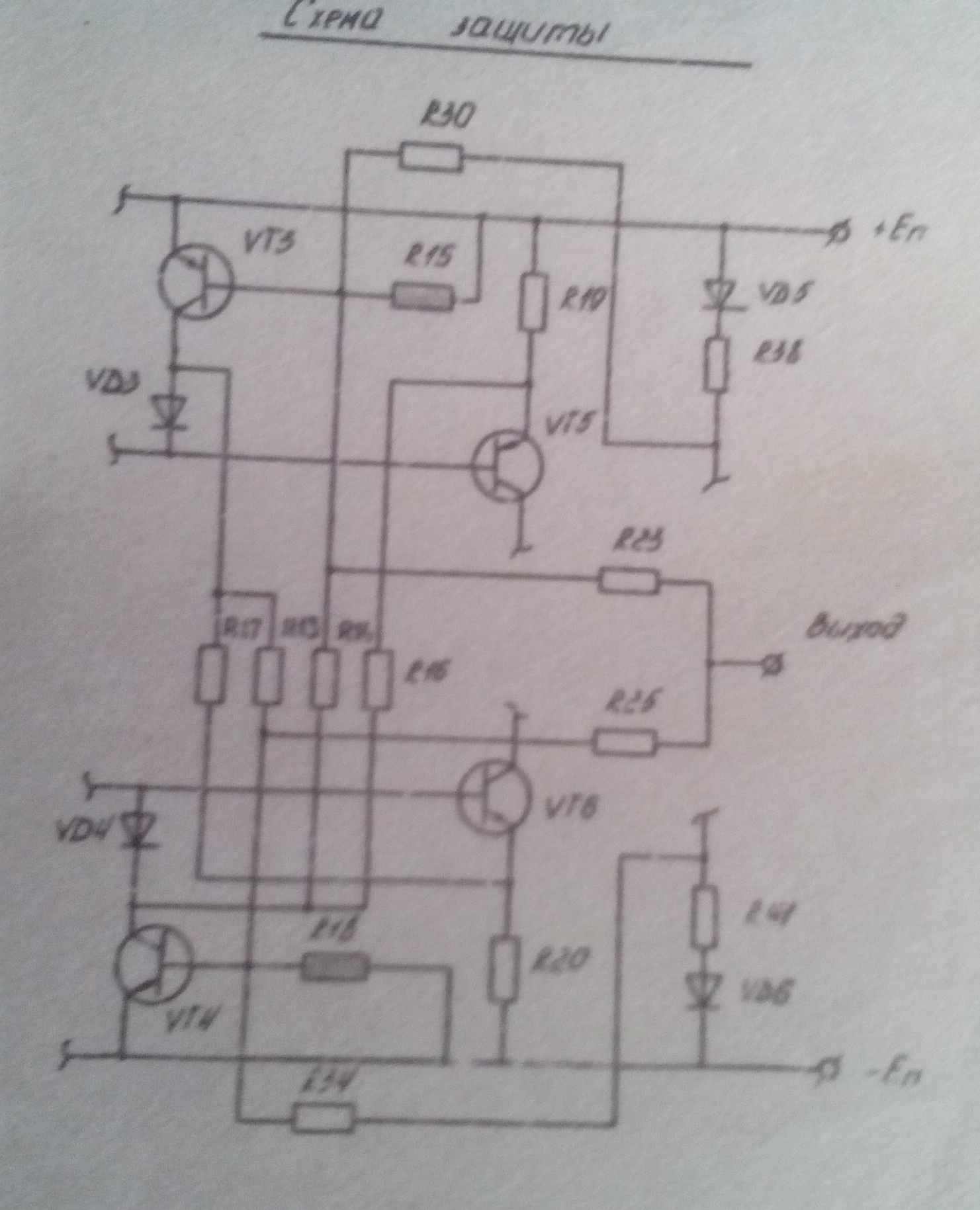

дядя АЛЕКС

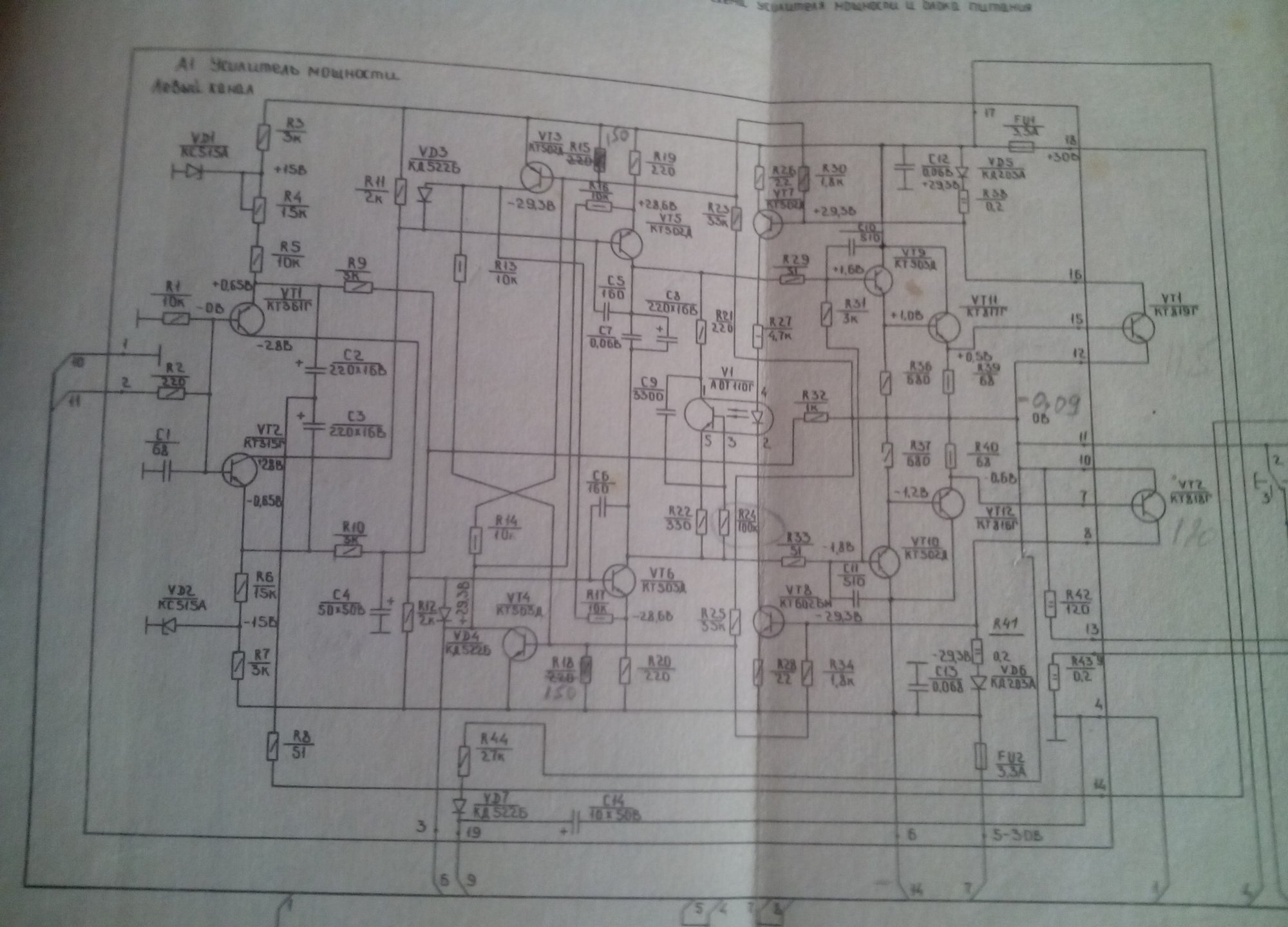

Хочу мнения спросить об УСике - оценка его схемотехники.
Схема усиления сигнала и полная схема УМ
Сейчас картинки вставлю
