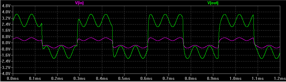

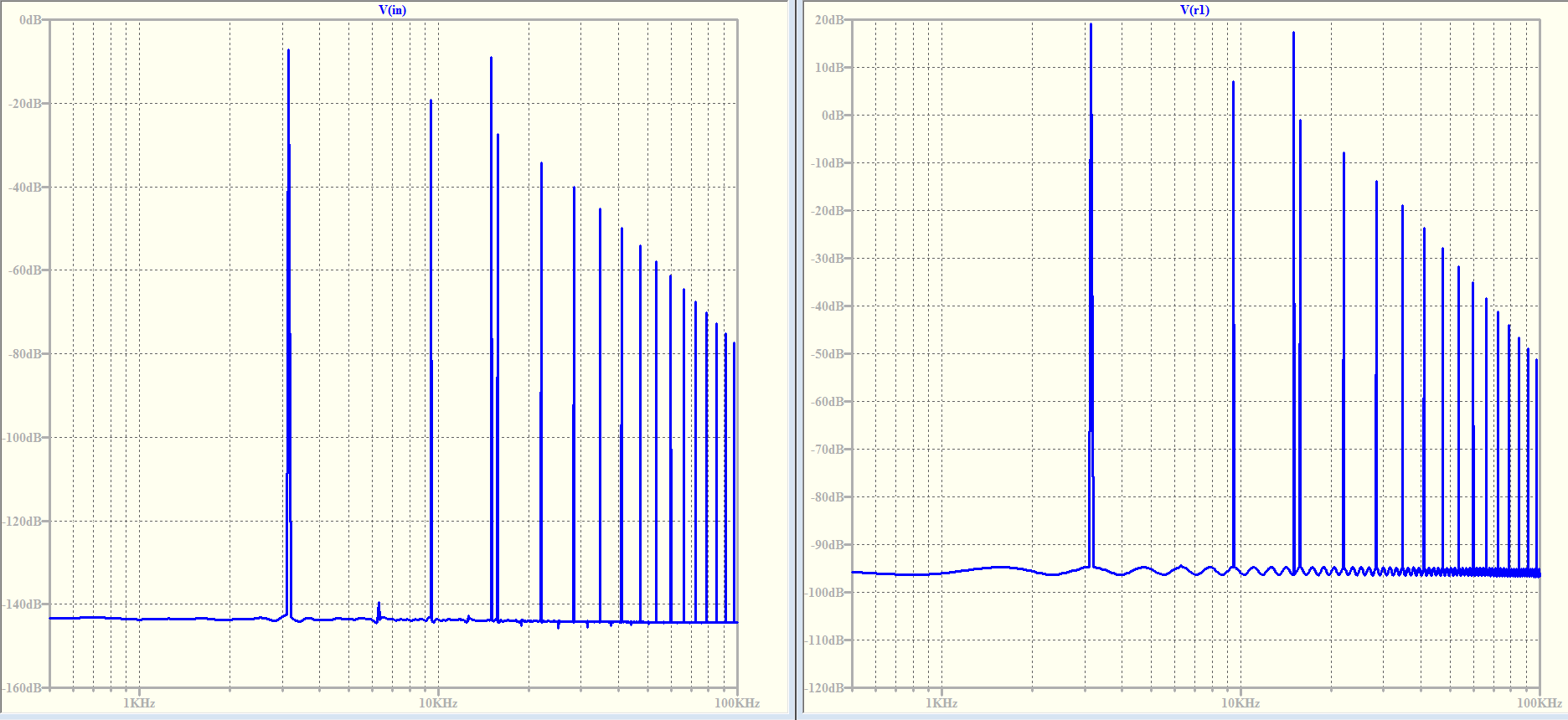

У нас свой международный стандарт измерений в наличии.
Делать было нечего, взял дебильный дим.
Недоделаные стандартизаторы ожидали увидеть комбинационные составляющие отсутствующие в спектре мутного входного сигнала.
Проверил далеко не самый приличный усь.
Как и следовало ожидать никаких комбинационных частот на уровне -115 дБ нет.
На самом деле интермодуляция на уровне -145 дБ, но придётся очень маленький шаг ставить и будет долго считать.
Но даже -115 дБ, это 0,00018%.

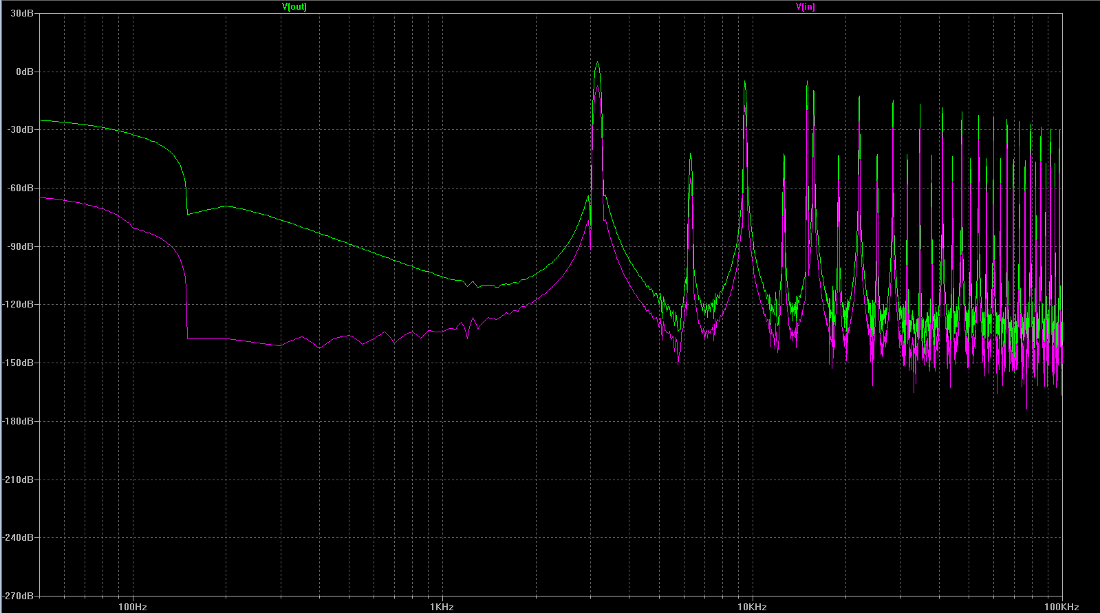

Вот проверил ещё усилитель. Это плохо или хорошо?
    73.9 KB · Просмотры: 88

Дай пожалста схему, а то у меня как то меандр имеет ещё кучу нечётных гармоник, окромя вторых. Или надо не меандр?)
В сраном стандарте меандр фильтруют первым порядком на 30 кГц.
Я решил - какого хрена? И зафильтровал третьим порядком 20 кГц.

У меня получилось вот так. Зелёный выход, сиреневый вход, тем не менее не могу сказать что усилитель сильно страдает от такого извратного входного сигнала. Примерно как и на обычные ИМД реагирует.

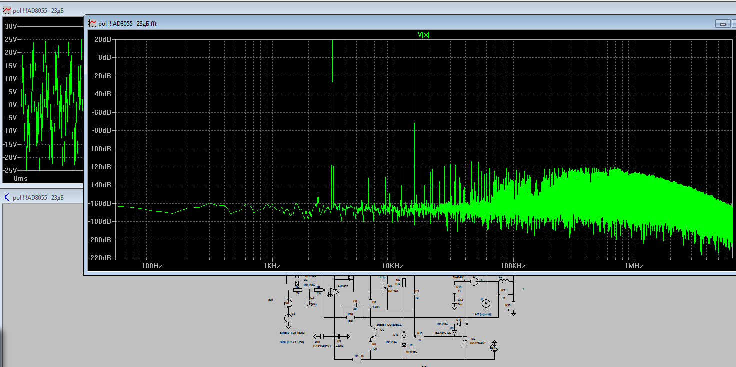

28,302
13,617
3 и 15 кгц. Это тестовые частоты а не гармоники.
Ага. Видны иглы на 12 и 18 килах, сумма-разность и их сумма на 30 килах, ну и дальше, по шкале. Весь букет где-то по минус 140 дБ от посылок 3 и 15кгц.
Моя звуковуха завидует , с ее 80 дБ ДД.
Я подал ошибочно на вход уся 3 и 15 кгц просто суммой синусоид . Так что тут разговор ни о чём. :)
вы взяли два синуса 3 и 15 кГц. В тесте DIM сигнал состоит из меандра 3,15 кГц и синуса 15 кГц в соотношении 4:1
Я взял как написано, и что? И нихрена там особенного нету. А я ожидал прям узясь-узясь. Ну не особо то. Сигнал тяжелее обычной смеси синусов, ибо меандр это дикий набор гармоник. Но усилитель - кушает не давится.

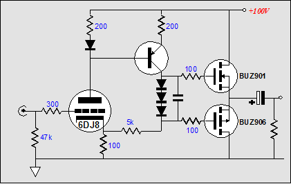

Вякну про свое . Самая тяжкая доля выпадает драйверу. И туда вместо всяких ИТ и зеркал тока внедрить ламповый каскад с нормальным питанием , сколько проблем могло бы отвалиться. Другое дело, в одну телегу впрячь не можно....
А другое дело- " во-первых , невозможно, а во-вторых.очень сложно"
Пара схем на пути к такому решению. Требуют осмысления и доработки. Гальваника все портит.

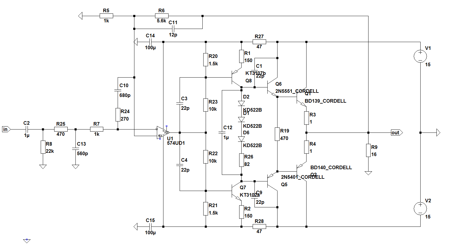

Судя по схеме , выход ОУ работает на больших амплитудах U...
Жуковский за это сильно ругается ( читал )
Или это не так?
Нет. Никаких больших амплитуд там нет. 100мВ. Если ты глаза разуешь- то это просто ОУ усиленный транзисторным бустером с встречной динамической нагрузкой, который что делает? Усиливает по напряжению. Ну надо же. Иначе как эта схема выдаёт 96дБ глубины оос, и это не считая потерь в цепях смещения бустера, которые сделаны пассивными. Мной сделаны, ага.
Изначально это вообще то телефонник, но оказалось что он работает на колонки 16 ом не напрягаясь. И на колонки 6 ом, тоже не напрягаясь. При токе покоя 4мА. Как тебе такое, илон маск?)
А есть ещё продвинутая версия ватт на 40, но я её никому не показываю. Ибо берегу для себя любимого, мммм... божественный звук.)
