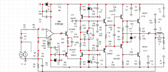

Юра, схема Видерхольда из Радио 4 за 1078 год как бы всем хороша, кроме одного.
Драйвер в виде симметричных встречно направленных источников тока, качаемый по верхнему плечу, делает схему несимметричной. В отличие от любимой схемки с двойным дифкаскадом, по всей видимости от Рода Эллиотта, на латералах по выходу. Я эту схемку смакетил, там скорость и полоса невиданные, сама схема предельно простая, запустилась сразу. А позже нашел схему Krell, она по сути такая же, только на выходе биполяры.
А чего я зацепился за этот Видерхольд- уж больно красиво Николай Сухов рассказывает принцип её работы . А в далеком 81-83 годах , в бытность работы на заводе, не обратили внимания на неё, опыта не было, крутились вокруг другого решения.
Так ты макетил схемку которая во вложении?

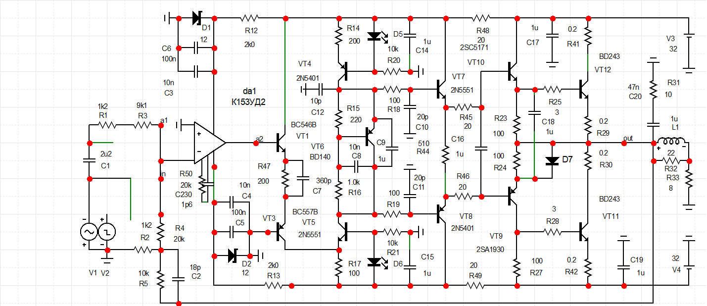

ввшник на кт808 и 153уд2
    79.5 KB · Просмотры: 356
