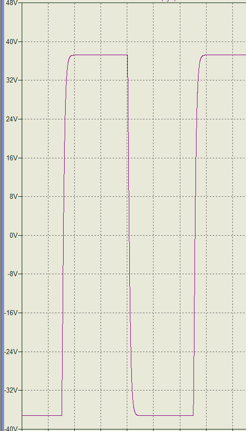

Меандр чистый вплоть до ограничения сигнала.
Он и с одной петлёй абсолютно чистый:
Может быть транзисторы не библиотечные, не знаю. Собственные модели транзисторов можно на лист положить. Изменённые параметры можно локализовать на схеме.

блин в тройке грамотной и предвыход и входной каскад оба в режиме а изначально. Они открыты.

Проверять чистоту меандра в модели нужно закоротив выходную катушку, и так жеж резистор входного фильтра. Который последовательно входу. Иначе меандр у вас красивый(с фильтром), а усилок может быть неустойчив.

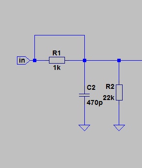

Замыкать выходные катушки можно, если они не являются существенными элементами коррекции.
Входной фильтр в большинстве случаев убирать нельзя, это хорошо видно на АФЧХ петлевого усиления.
Немного устаревшая информация. Где я говорил что входной фильтр нужно убирать? Ничего подобного я не говорил. Нужно делать вот так:
Коррекция никуда не девается.
Если сигнал подаётся от источника напряжения (а это верно в 100% случаев), то перемычка означает замыкание конденсатора накоротко и значительное изменение АЧХ петлевого.
А если каким-то чудом у источника напряжения задано значительное внутреннее сопротивление, то замыкание резистора ничего не меняет.
