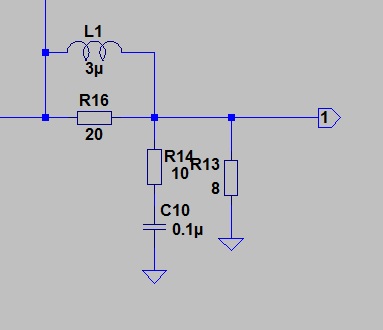

Цепь Цобеля (параллельная нагрузке последовательная RC-цепь) не является "коррекцией" собственно усилителя. Она лишь шунтирует резистором импеданс нагрузки - на высоких частотах.
RL-цепочка требуется для снижения ёмкостной составляющей импеданса нагрузки, - опять же, - на высоких частотах.
"С точки зрения" усилителя, - последовательность RL - RC представляет собой более высокоомную нагрузку (чем последовательность RC - RL) в области высоких частот, что, на мой взгляд, предпочтительнее.
Алексей1
20 Дек 2022
916
640
40
9
Вроде и объяснять нечего: цобель на выходе усилителя подключен параллельно практически нулевому выходному сопротивлению и поэтому никакого влияния на индуктивность проводов оказать не может.
С другой стороны, защищать усилитель от индуктивности нагрузки даже странно, если последовательно с нагрузкой специально поставлена достаточно большая индуктивность.
Защищают выход усилителя от ёмкости нагрузки. С помощью той самой индуктивности. Поскольку ёмкость нагрузки является элементом частотной коррекции,
причём крайне нежелательным.

Уже о такой простецкой вещи договориться не можете. Так. Всем ставить вот так:
Теперь про то как выходное сопротивление нулевое и так далее. Очень велика вероятность что глубокоосный усилитель без катушке будет генерить после определённой длины проводов до АС. А постольку поскольку пути балбесов неисповедимы, можно ведь и километр провода на выход поставить с ёмкостью фарада, то лучше катушку всё таки иметь на выходе. Чем не иметь.

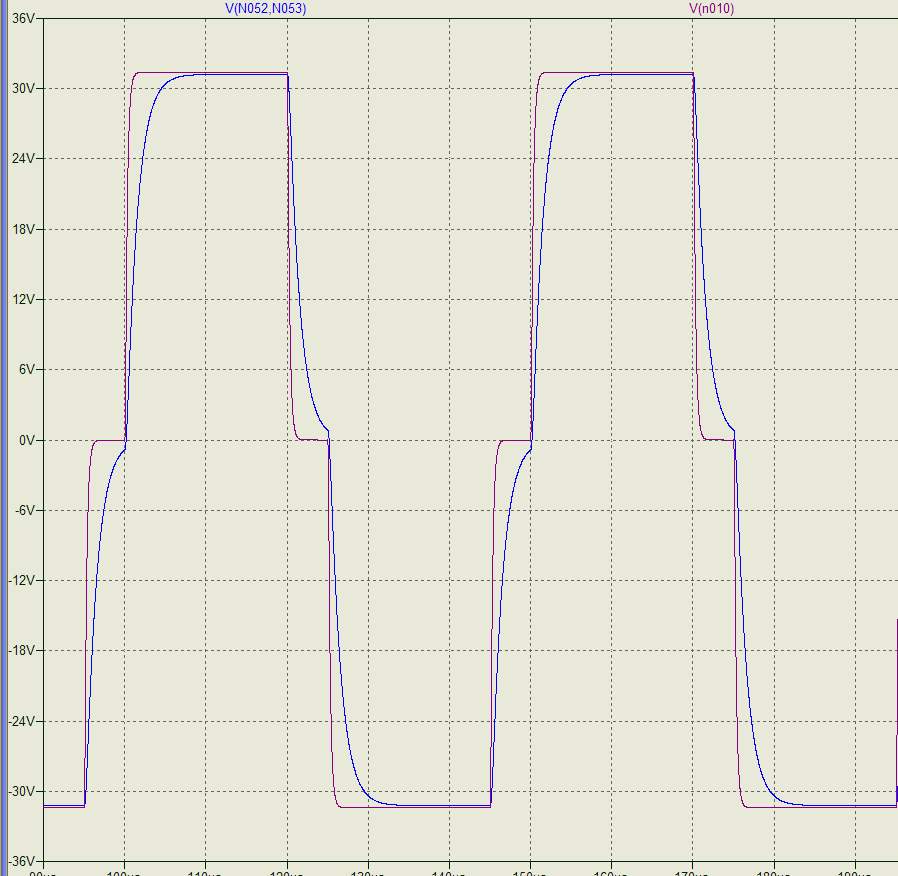

Сравните форму импульса сразу на выходе усилителя и на нагрузке, подключенной парой проводов приличного сечения, длиной метра полтора, не свитых между собой. Частоту импульса возьмите пару сотен кгц.
Будет так, угловатый - выход, скруглённый - нагрузка:
Цобель убирает иголки на фронтах, а катухера ставлю для красоты и потому что так умные придумали.
Если есть иголки, значит забыли про коррекцию.
Корректировать цобелем можно, от безысходности - А2030, например.
вытянуть полюс до 15 кГц вполне реально, если тщательно подходить
Не нужно ничего тянуть, полюс ВК гораздо выше, а первый полюс до охвата ООС намного ниже 15 кГц.
