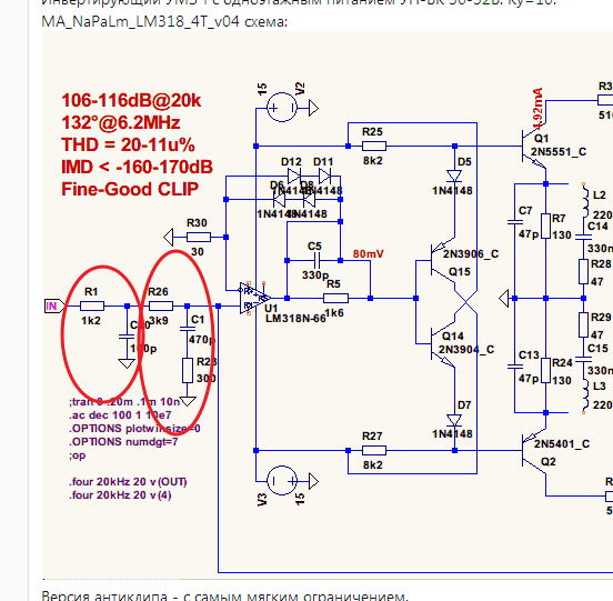

Всё бы ничего, вот только математику куда девать? Оченно она несговорчивая.
На входе бывает ещё и ППК, она тоже без последовательного резистора помрёт.
Да? Этот резистор включается после фильтра. Где я говорил что его надо замыкать? Не помню. Можно скрин?

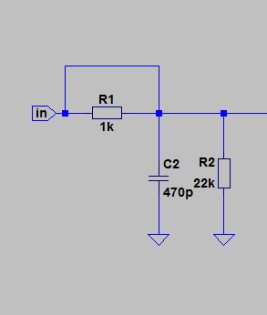

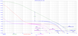

В чём разница между фильтром и ППК? Прямо дискриминация какая-то. А если я последовательно конденсатору фильтра резистор поставлю, он что, уже не фильтр?
Мало того, R1 является частью резистора ППК.
Мало того, R1 является частью резистора ППК.Посмотреть вложение 52298
А С5 там зачем, если закорочен? Или это скрин "в процессе"?

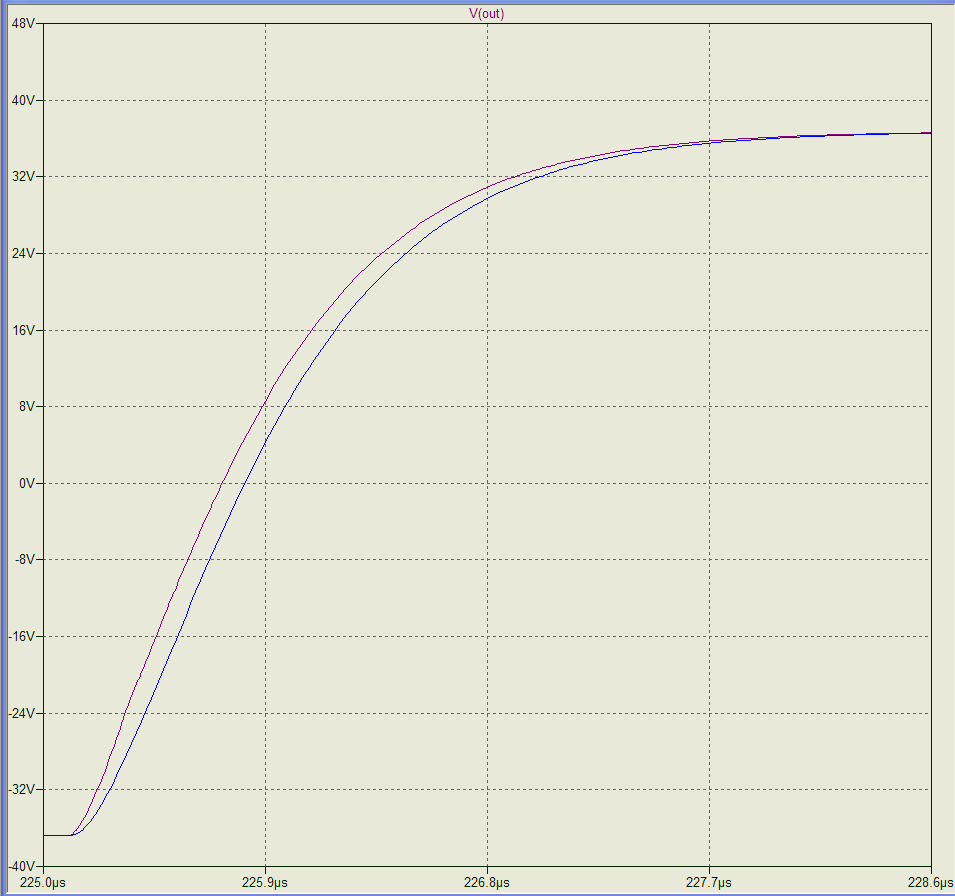

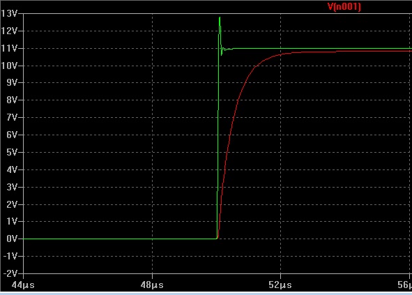

3) что у нас в усилителе по меандру настраивается? Вопрос на засыпку особо умному специалисту.
Чёрт его знает, что вы настраиваете. Особо умных специалистов взять негде, поэтому за меня работает симулятор, я только одобряю работу.

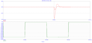

Один фронт без конденсатора, другой с конденсатором:Image 3.png Кажется, что фронт пологий, но это 60 В/мкс.
Один фронт без конденсатора, другой с конденсатором:Посмотреть вложение 52307 Кажется, что фронт пологий, но это 60 В/мкс.
С и без фильтра(резистор фильтра замкнут). Кажется что с фильтром фронт пологий но там на самом деле 9В\мкс, а без фильтра видно что конденсатор ООС нуждается в корректировке. Скорость нарастания без фильтра считать не берусь. А ваши 60в\мкс с фильтром означают что у него частота среза слишком высокой выбрана. 1МГц?

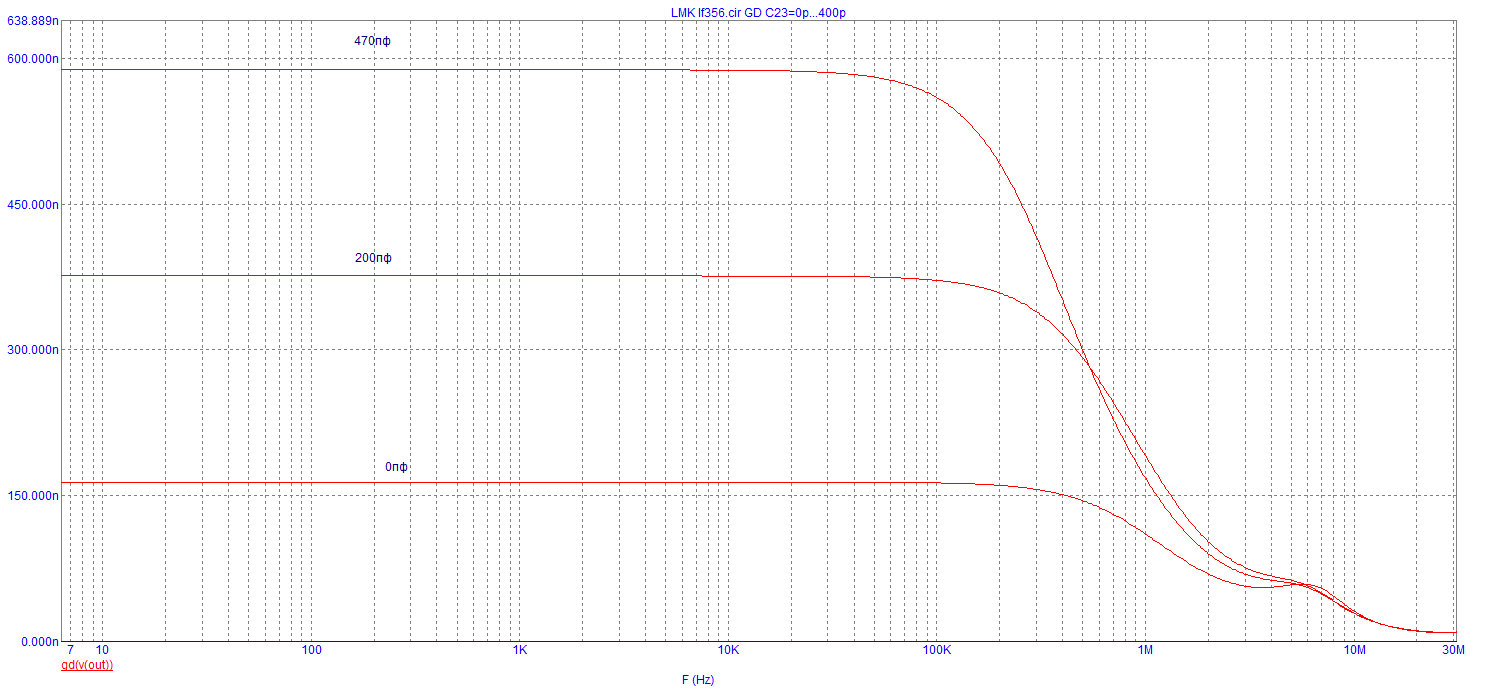

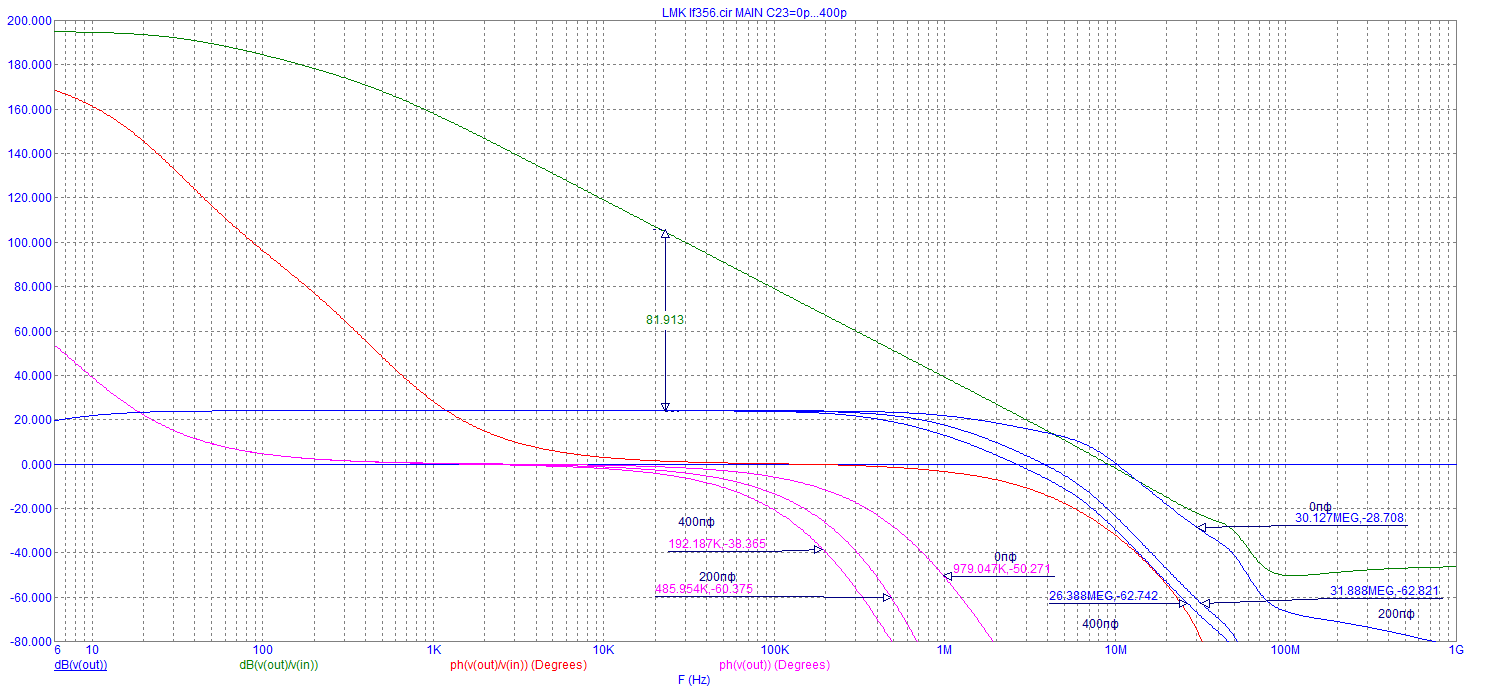

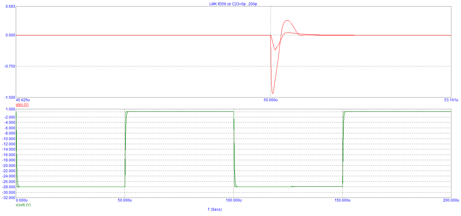

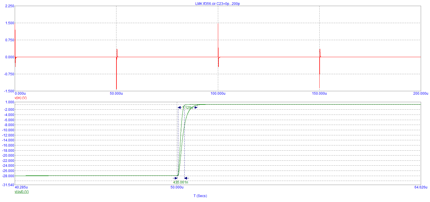

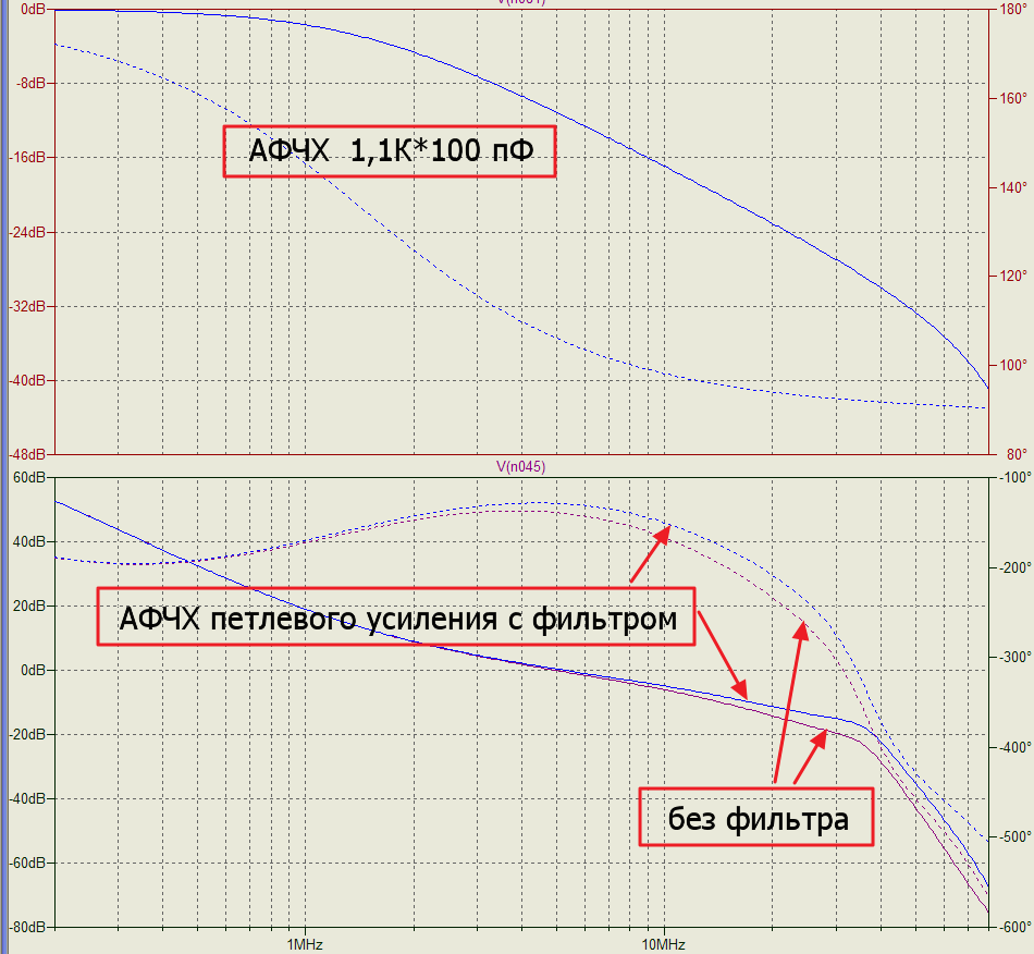

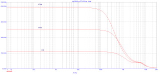

ЛМК . резистор 1.2ком,конденсатор 200пф в фильтре .
Меандр на пороге ограничения усилителя 28 вольт при питании +/-32вольта .Без выбросов. Оу лф356.Скорость 25 и 50в/мкс. Ну и групповое время задержки с вариацией . Все детали дешевка
офф анализ АФЧХ добавил.
    20.4 KB · Просмотры: 119
    19.9 KB · Просмотры: 111
    52.9 KB · Просмотры: 111
    76.1 KB · Просмотры: 105
