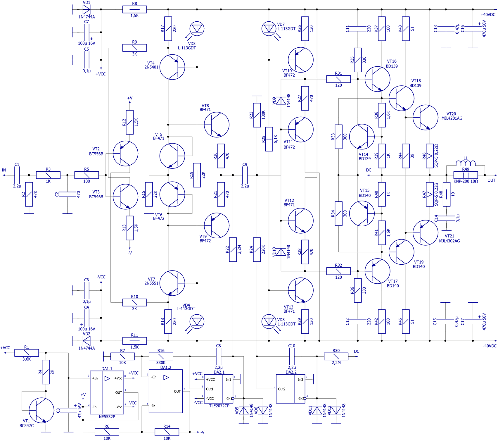

Увидел в инете вот такой унч.
Понравилась раздельная запитка плеч ВК, и Хаксворд на выходе, это как раз то, к чему я и сам пришел, а здесь увидел подтверждение.
Анализируя работу оппозитного УН, я пришел к выводу, что плечи ВК лучше запитывать отдельно, какдое своим УН, и на выход нужен Хаксворд, можно его включать или не включать, но пусть стоит, здесь как раз так сделано.
И вход на УМ через конд-р. Это тоже хорошо, звук через конд-р более съедобный, чем через УПТ, и менее утомительный.
Вообщем, в этом что-то есть.
NEULO
14 Июл 2019
3,842
1,959
93
Одинцово
4
Я бы всё таки посоветовал не есть звук. Картошечки пожарить, можно свининки. А то у вас товарищ с голодухи уже чёрт-те что в голове. Звук уже есть начали)
Схема- настолько бредово прорисована что я не понял что автор имел ввиду вообще.
STTL
12 Дек 2022
925
56
Схема нормальная, просто нарисована не в привычном для вас формате.
Рисовал не я, просто скопировал с инета.
Здесь.
Насчет звука, хм.... с голодухи все сожрешь.... если сравнить мозг с желудком, а музыку с едой, то вот если вы питаетесь музыкой, какой у вас выбор ?..
А музыканты питаются не только картошечкой, но и музыкой...
