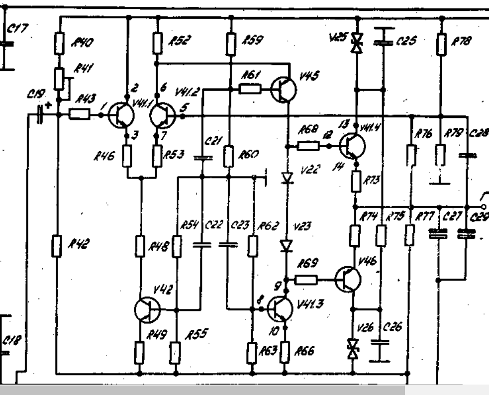

Блин ,оказывается ГЗ-111 весьма не тривиальный аппарат. Какой там выходной усилитель . Да и входная часть генератора каскод вельми хорош.А ведь разработка еще конца 70 годов. В тоже время усилки делали примитивные

Помнится, в одном из генераторов выхлоп был на 6П14П с межанодной ОООС, типа "Шаде", ну или "Покемон".

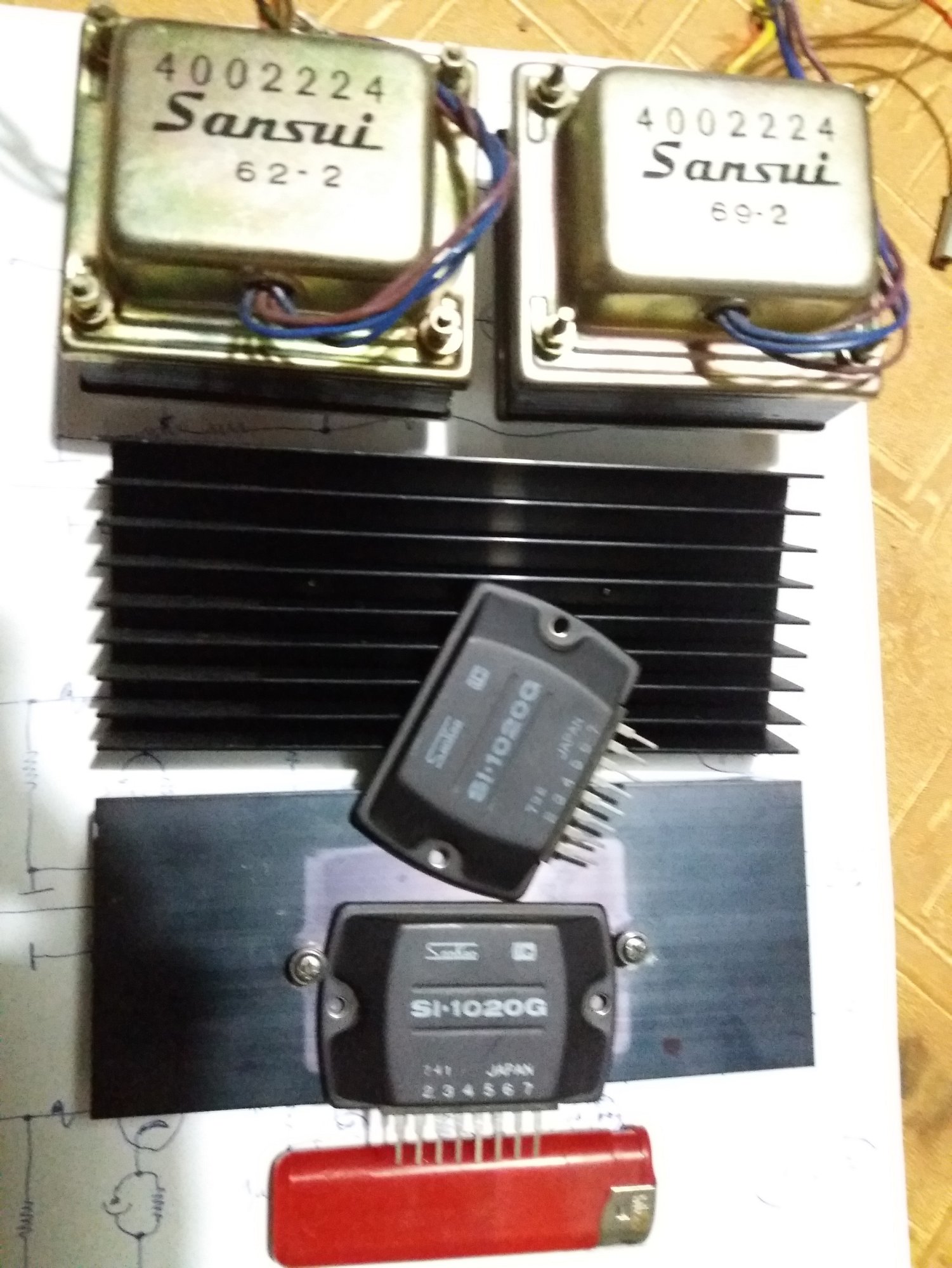

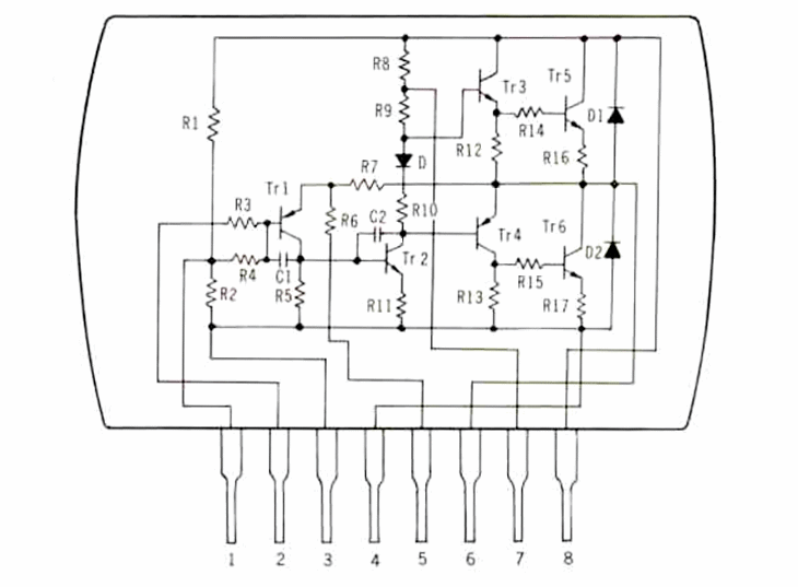

Лично я считаю, что и нам не следует избегать изготовления хороших "чиповых" усилителей.
например скоро соберу простенький стереоблок 2х20Вт на основе оригинальных схем SAN-KEN SI-1020G, а так же оригинальных сетевых трансформаторов Sansui, которые есть у меня от каких-то старых выброшенных ресиверов.

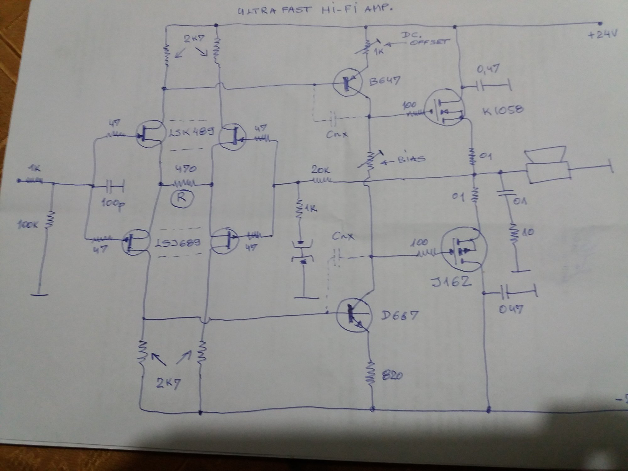

Для тех, кто хочет поэкспериментировать с современными решениями,
один сверхбыстрый и широкополосный усилитель HI-FI,
что скорость и широкая полоса пропускания обеспечиваются дополнительным входным каскадом J-FET в уникальном соединении, которое взято из сверхбыстрых операционных усилителей VFA последнего поколения,
с этим усилителем, вероятно, придется внести некоторые незначительные исправления из-за сверхбыстрого характера сборки.
ps, этот усилитель можно настроить для работы в классе A или AB.

Сnx - выкиньте из схемы. Нормальную коррекцию делать нужно.
Cnx есть только условно в том случае, если на выходе возникают колебания, скорее всего те самые маломощные блокировочные конденсаторы для нейтрализации уровня усиления напряжения даже не нужны.

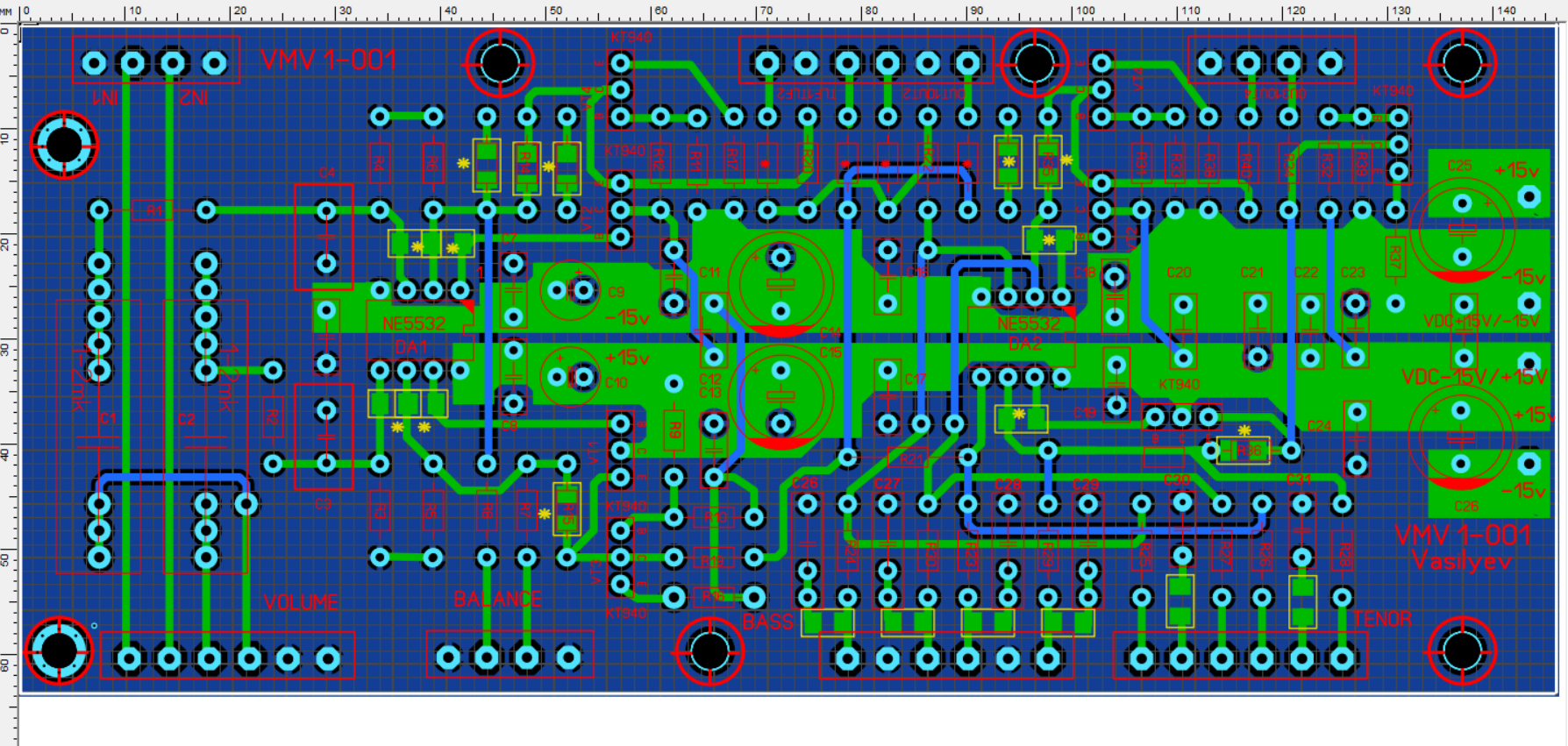

Хотелось бы мне увидеть платы критиков , черчежи печаток .

Я тут кое-где, кое-что выкладывал по Худу, АБ... Все работает, звучит... На Вегу давно не заходил, но помнится там, если кто-то (не авторитетный) выкладывает плату - ворОны налетают, да так, что у человека сборка отодвигается чуть не на месяц- два. Хотя по мОему, там все нормально. Теоретики хреновы!) Но и без таких, тоже нельзя!

Это да! Но разведите и покажите на Веге) В конце 80-х рисовал на бумажке ВВ Сухова, даже почти собрал, но пришлось уехать учиться. Мои платы долго играли у приятеля в соседнем доме. Он допаял. В последнее время, самую сложную разводку) рисовал на всяческие выхлопы для ЦАПов. Ну корректоры - это попроще)
Ну я показывал везде . Предусилитель. Последняя редакция печатки. Вылизанная

Александр Сергеевич, просветите пожалуйста! Вы применили схему такую же как и на 2sk1058? И как крепили 1062-ой на радиатор? Ну и на последок...что это за такая, нелюбимая всеми лампочка?
