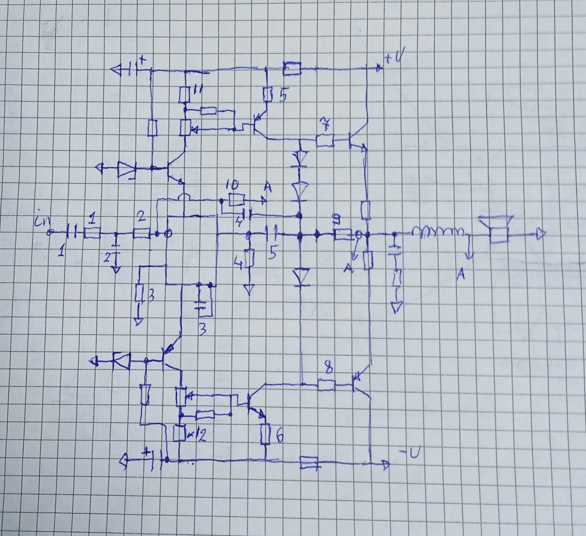

О! топология Шмидта, шикарная топология если правильно приготовить
Вот моя любимая схема, на базе Ф 50-2 , делал десятки раз, ни разу не разочаровала по звуку. Всеядна к деталям.
Но там звук - другой, он раскрывается на средней и большой громкости. На малой - так себе. Звук для настоящей рок-музыки :)
Ни раза не Шмидт. Опер с летающим питанием и Шиклаем на выходе. Полевик переводит В-шный выходной каскад опера А109, который в миру 709, в А режим. Искажения реально падают.

140УД8 надо ставить ,у неё хоть подавление синфазки есть нехилое
Пусть так, но схемка так себе, немцы в звуке не бельмеса :)
Да, не Шмидт, невнимательно посмотрел. Вы правы.

Терехов и Карев..... не не моя схема.
Помню все эти статьи. Но сегодня такой подход считается отсталым . Агеев первый выкинул вольтдобавку на транзисторах, как создающую дурную задержку по времени и обошелся простым резистором с выхода усилителя и парой стабилитронов.
И такое решение резко упростило схему, избавив выходной каскад от функции усиления по напряжению со всеми тяготами и тупиками. Сейчас сложилась картинка в виде выходной двойки по Видерхольду с раскачкой быстрым опером и его летающим питанием. Проще некуда. А кому тройка по душе- ставь ещё пару диодов в смещение и тули туда тройку.

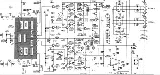

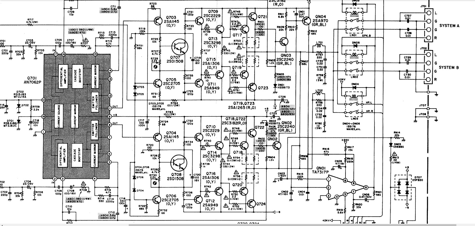

Panasonic предлагает высоковольтные интегральные схемы для прямого возбуждения различных выходных каскадов мощности,
типа, AN7062, а также более слабая схема AN7060,
Глядя на техническое описание, мне нравится очень маленький коэффициент THD по отношению к входной/выходной частоте, которую создают эти схемы.

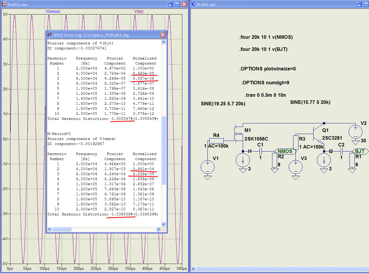

Схемотехника усилителей ⅩⅩⅠ века так же, как и ⅩⅩ века не нуждается в выходном каскаде на мосфетах по дурной цене,
поскольку у них крутизна на порядок ниже, а линейность на порядок хуже, чем у биполярных.
Низкая крутизна вынуждает к большему напряжению питания усилителя напряжения,
а худшая линейность может быть исправлена более глубокой ООС, но для этого её надо обеспечить.
Использование мосфетов может быть оправдано только в разы меньшей ценой.
На картинке показаны каскады на 2SK1056 и 2SC3281, подчёркнуты вторая, третья и сумма десяти гармоник,
видно, что биполярный лучше в 10 раз.
