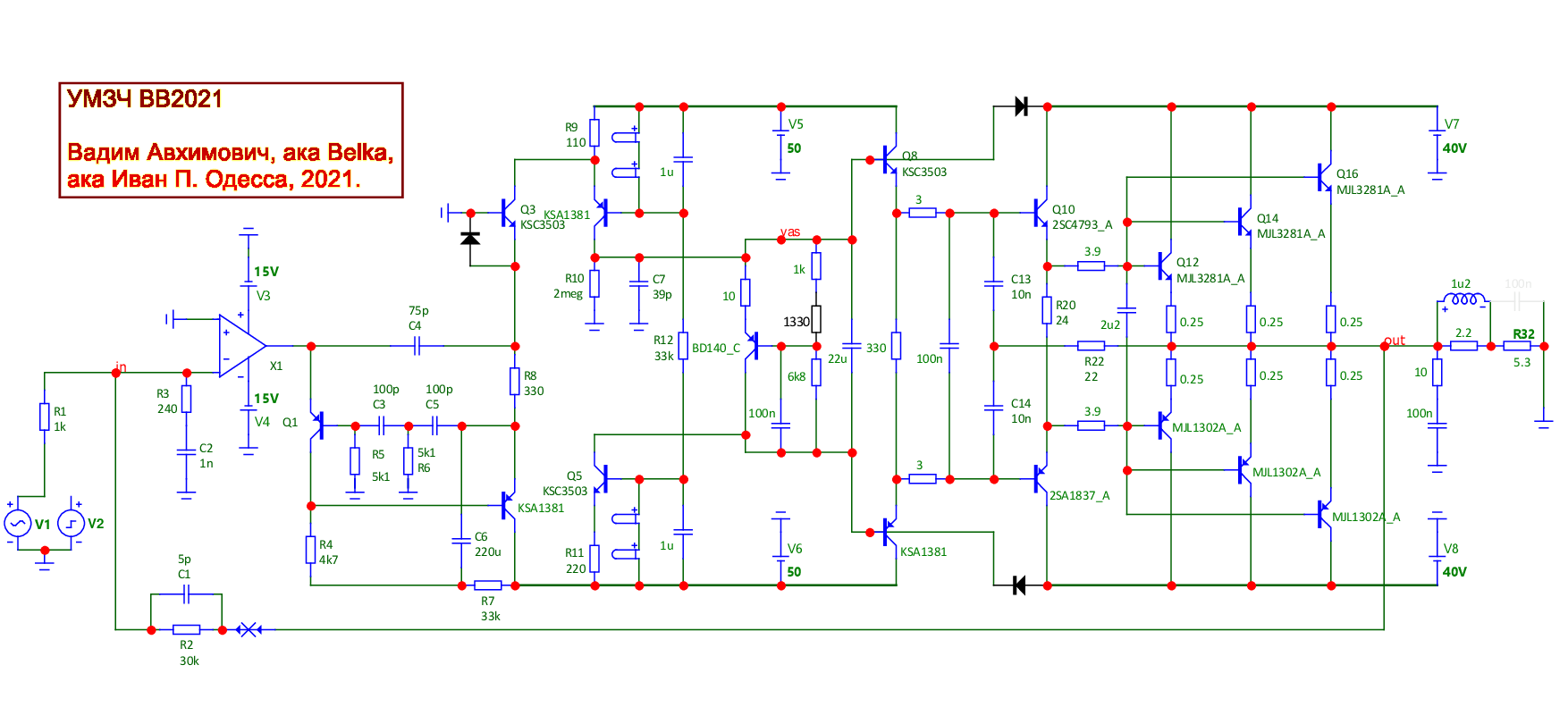

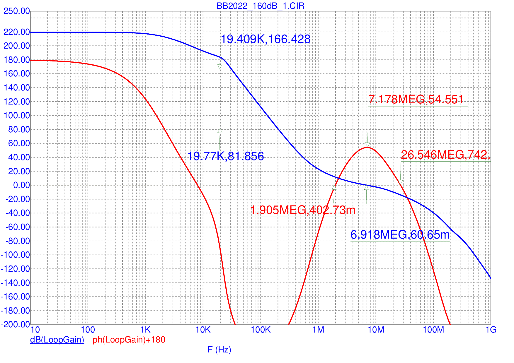

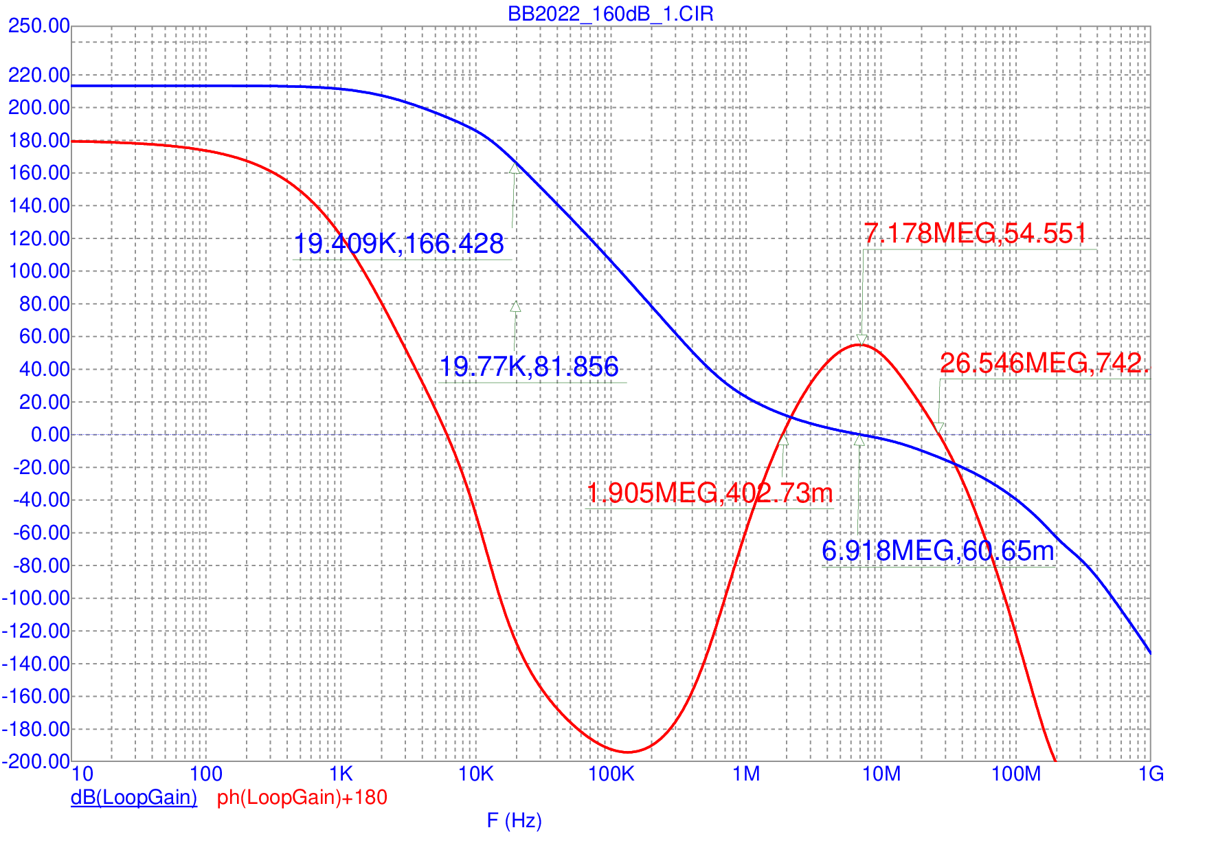

На веге сие выложили. Белка . Имхо третий порядок в местной оос с заходом за 180 градусов.
Ещё в прошлую итерацию его замечательная концепция себя обанкротила. Ну чтож, подождём второй разик?_) _da

Как говорит автор, в основе эта:
Все же мне кажется у него перекос в сторону чрезмерного увеличения петлевого усиления любым путем
Сейчас это такой престижный вид инженерного спорта. :)

История этого "ВВ2021" симуляцией не окончилась. Схемка попала в руки одного талантливого инженера который скорректировал её по своему разумению. Ну там , частота единичного усиления 800кГц, конструктив с IDE шлейфами, по итогу собрало человек наверное 5 фанатиков, и на этом всё. Авторского варианта платы- никто так и не увидел. Не говоря уже о готовой
конструкции.
ЗЫ. В симуляторе несмотря на огромную глубину ООС- не впечатлило и меня. И так и так вертел, что то фигня какая то.

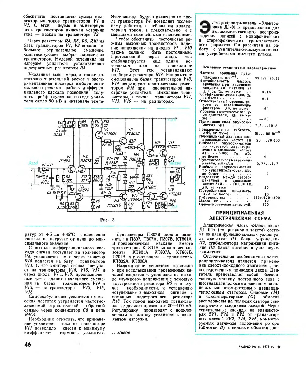

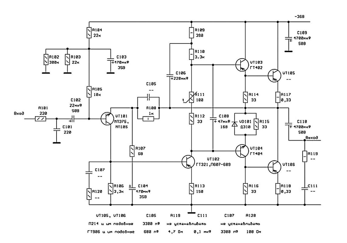

Меня устраивает Шушурин 6-78г в металле
    434.4 KB · Просмотры: 238
STTL
12 Дек 2022
898
50
12
Работать он конечно будет,и может даже неплохо, но по современным критериям, там много недоработок, проще говоря, очень сырой.
1.Кривой ВК.
2. Кривой УН.
3.Кривая ООС.
Такую схему нет смысла дорабатывать, потому что после доработки, это будет совсем другая схема.
Если спросите - а какие критерии правильные? - скажу -смотрите схему Л.Зуева-там правильные.

Получится схема Владимира Перепелкина

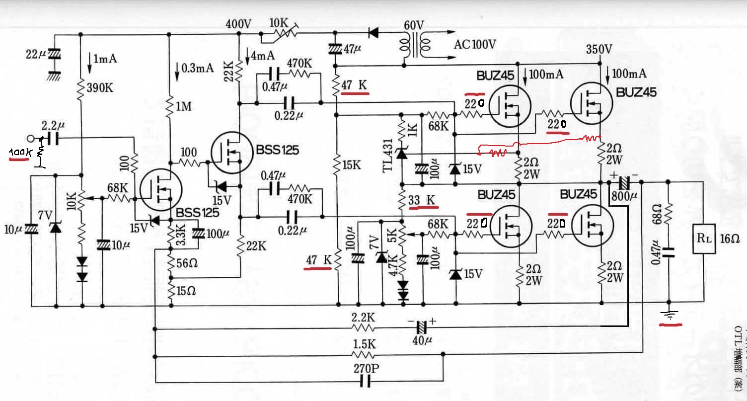

В целом такая схема неплохая и звучит обычно такой усилитель тоже хорошо.
единственное, что я бы лично изменил, это вставить вместо того резистора NTC несколько последовательно соединенных германиевых диодов, которые опять же разместили бы на радиаторе как можно ближе к выходным силовым транзисторам, все в функции лучшего контроля покоя ток выходного силового каскада.
Нет, там не все транзисторы PNP, имеется несколько NPN. Необходимо и это устранить. :)
Было бы очень сложно заменить все транзисторы NPN на транзисторы PNP, и этот усилитель остался бы работоспособным.
тем не менее, есть усилители, в которых используется только такой же тип транзистора, но они встречаются редко.
один из них, например, японский транзисторный усилитель Yamazaki, который является прямой копией лампового OTL-усилителя Julius Futterman H3,
там используются только транзисторы N-типа, где они работают запитанными в режиме высокого напряжения и малых токов, в отличие от большинства транзисторных усилителей, которые обычно работают в режиме питания с низкими напряжениями, но большими токами,
исходная схема имеет много ошибок, поэтому я также приближаюсь к исправленной мной схеме, которая, как мне кажется, очень близка к схеме усилителя, который был бы работоспособен.

А что, мне такая схема нравится. Но с питанием 400 вольт я собрал бы драйвер на 5687 , с лучшим результатом .
Я полностью с тобой согласен,
лучше и проще иметь качественный двойной триод вместо этих двух MOSFET-транзисторов BSS125,
в любом случае, лично я бы сначала сделал только силовой выходной мост не менее чем с тремя парами BUZ45 и проверил его стабильность по постоянному току, потому что выходной мост с током покоя 100 мА все же настроен значительно работать в области чистого А класс, рассеивание статического электричества будет 350 В x 0,3 А = 105 Вт, в противном случае этот усилитель класса Yamazaki AB также использует конфигурацию усилителя JLH1969, где один входной транзистор образует усилитель напряжения с высоким коэффициентом усиления, который напрямую подключен к другому фазоинвертирующему транзистору. который управляет выходным силовым мостом SEPP,
с этим фазовращателем положительная реакция теперь подводится к катоду, так же как и с усилителем J. Futterman от Lampa,
вообще-то, на мой взгляд, может быть лучше иметь на входе усилителя небольшой пентод с большим коэффициентом усиления, скажем, EF86 или что-то подобное.
все по той причине, что при замыкании глобальной цепи отрицательной обратной связи остается достаточно общего коэффициента усиления, скажем, 2Vpp на входе для полной мощности на выходе в нагрузку стандартных 8 Ом.

Снова соглашусь , второй каскад драйвера не усиливает, это фазоинвертор, а усиления первого триода драйвера не хватит для полной линеаризации усилителя.
Есть для этого хорошая лампа ECF80 или наша 6Ф1П .Пентод на входе и триод в фазоинверторе, гальваносвязанный драйвер.
Интересное решение стабилизации тока покоя выходных транзисторов с помощью TL431 .

Вкратце ;
при проектировании входного каскада с пентодом обязательно следует учитывать достаточный уровень качественного усиления,
а при проектировании фазовращателя, то есть драйвера, следует учитывать суммарную паразитную емкость затворов, которая должна линейно возбуждаться этим каскадом,
на мой взгляд, лампа ECF80 хороша для возбуждения максимум двух пар этих высоковольтных MOSFET-транзисторов,
БУЗ45 - высоковольтный транзистор гораздо более старого производства, поэтому следует учитывать некоторые другие современные высоковольтные транзисторы более нового производства, но всегда обращать внимание на их паразитные емкости, которые всегда должны быть как можно меньше.

Читал где-то, что высоковольтные полевые транзисторы имеют невысокую емкость затвора, а небольшой максимальный ток компенсируется параллельным включением. Так что, эта схема японская сделана по правилам. Очень интересно придумано и незатратно по деньгам. Да и питание общее для ламп и транзисторов это большой плюс.
