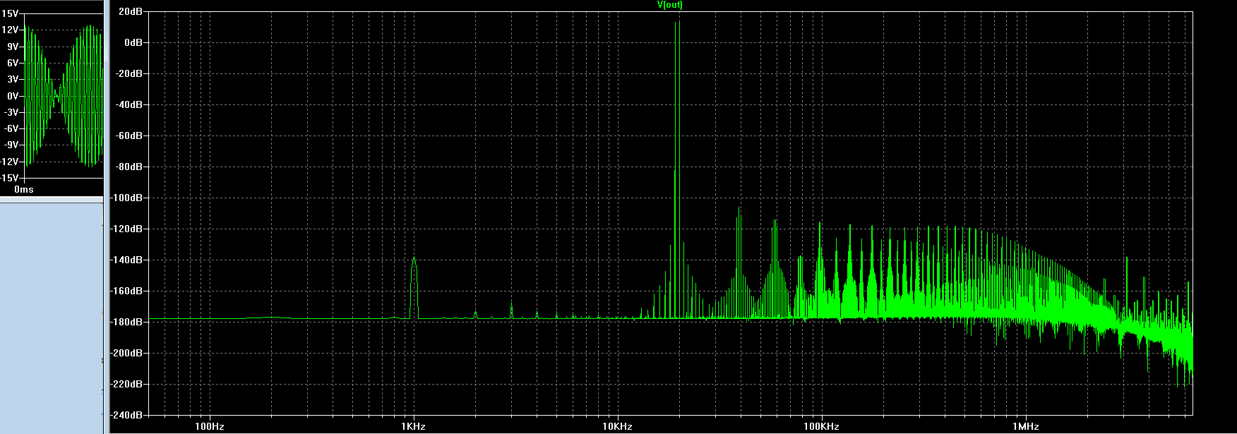

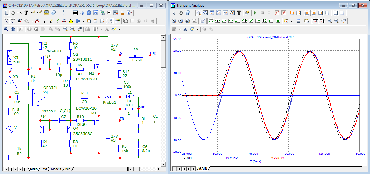

Хуан Пабло: "никак не получится необходимость полосы полной мощности в мегагерцы по Петрову.... Прямоугольники дома слушаете для расслабления? Не удивительно почему не хотите смотреть спектр сигнала..."
я не утверждаю что полоса полной мощности должна быть мегагерцы (не надо приписывать мне того что я не утверждаю), я всего лишь утверждаю что ГВЗ должно быть не более 100 нс, а это автоматически обеспечивает полосу малой мощности 1 МГц без проблем что и продемонстрировал на "гитарном" усилителе. А то что есть усилители полной мощности более 2 МГц, так это факт.
Я то как раз и смотрю спектры, они прекрасно выделяются на тестовых сигналах 10 кГц - все продукты искажений как на ладони
p.s.
Я надеялся что этот рисунок красноречиво показывает от чего зависят искажения первого периода, не от умножения сигнала на «некую функцию» как утверждает «доцент» Рогов, а от величины задержки прохождения сигнала в усилителе. Чем меньше эта задержка — тем меньше и вносимые искажения при отклонении сигнала от стационарной синусоиды.
На рисунке видно что на втором периоде есть «хвостик» от предыдущего периода для компенсации искажений связанных с задержкой. Но музыкальный сигнал это постоянные отклонения как по амплитуде, так и по мгновенной частоте. Отсюда и парадокс для ряда усилителей: измеряемые искажения ничтожно малы, а звук слишком стерильный, мертвый, без тончайших нюансов звукового материала. Как дистилированная вода — по выражению Нельсона Пасса, не имеет ни запаха, ни вкуса.
Я думал это понятно даже мало разбирающимся в работе ООС, оказывается есть и такие...

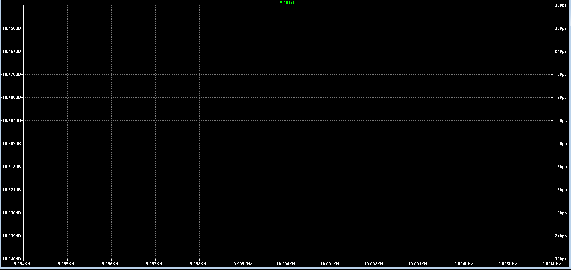

Специально для Петрова.
Смотри Петров на размерность справа. Задержка усилителя порядка 40 пикосекунд. Схема- всё та же. К сожалению, есть одна беда- в таком виде усилитель в чистом виде генератор. Зато какая задержка, ага.
Что из этого следует? Что следует из моего поста сравнения усилителей? Только одно- сдруру можно и х@й сломать. Так что Петров береги здоровье, не занимайся аутосадомазохизмом.

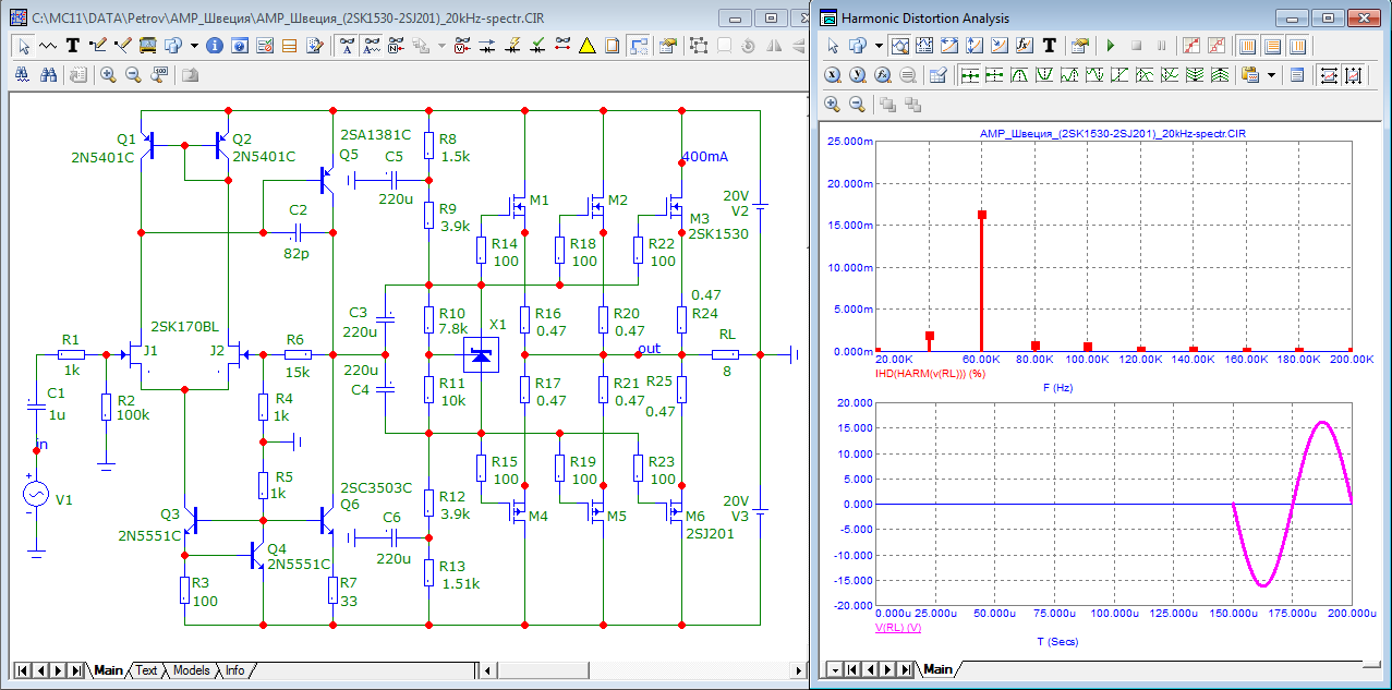

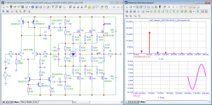

Один класс А
нетрадиционный усилитель, разработанный автором Lineup из Швеции, где автономный силовой мост (N.Pass-F4) мощностью 22 Вт не включен в состав глобальной отрицательной связи,
а там, где входная часть не обязательно должна быть такой, как нарисовано, а может быть изготовлена по-другому, то характеристики этого усилителя превосходны :
1 Вт- 0,001%
2Вт- 0,002%
5 Вт- 0,005%
10 Вт- 0,01%
20Вт-0,038

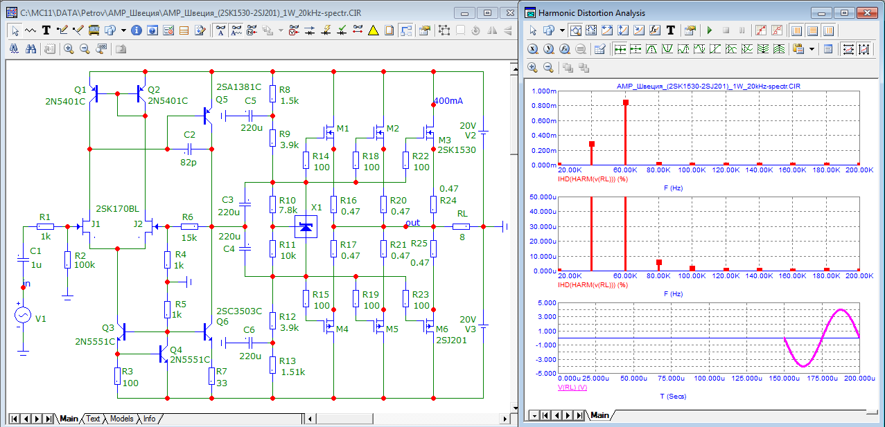

отличный усилитель для дома у кого чувствительная акустика и кто старается не доставать соседей
Вот первый Ватт из модели
    75.4 KB · Просмотры: 113
    72.2 KB · Просмотры: 109
1. АЧХ і ФЧХ ?
2. Не відмінний - спільне джерело струму для двох каскадів
3. Довгий хвіст гармонік.

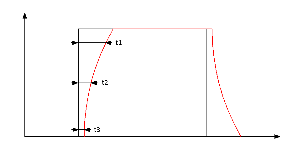

Вот еще ваша цитата:
Ну а то что есть коллеги которые разрабатывают усилители с полосой полной мощности 2,2 МГц, так они не одиноки. Таких кто понял это, сегодня не мало...
То есть, вы поддерживаете коллег, которые разрабатывают подобные усилители и ставите их в разряд "тех, кто понял", но вдруг оказывается, что это уже не соответствует вашей позиции. Может определитесь наконец и сформулируете еще раз для нас свою позицию?
Вы даже не поняли о чем говорил Рогов, но все еще применяете терминологию из цифровой техники к аналоговому устройству. Прискорбно наблюдать за подобным, но вы сами не желаете открыть глаза. Необходимо оперировать фазовым углом.
Давайте условно подадим на вход усилителя идеальный меандр. Как известно, он раскладывается на череду элементарных синусоидальных составляющих, для каждой из которых будет различный фазовый сдвиг, если смотреть по АЧХ/ФЧХ. Как вы выберете числовое значение для задержки? Будете ориентироваться по первой гармонике или по какой из них?
И приведу еще один вариант интерпретации, может так будет удобнее для восприятия.
Какое время задержки вы выберете для этого условного сигнала? У нас линейно нарастающий фронт тестового сигнала и выгнутая ПХ усилителя. По какому уровню, по вашему мнению, нужно выбрать задержку и почему?
Эти примеры я привел для иллюстрации абсурдности оперирования термином "задержка" в отношении аналогового устройства.
Этот хвостик появляется потому, что окно анализа захватывается относительно перехода через ноль входного сигнала, а не выходного. Но в окне остается цельный период в любом случае. Так что не нужно сюда приплетать свои эротические фантазии по поводу мертвого и стерильного звука, отсутствии тончайших нюансов. Пасс вам тут не друг, он за денежку вам наплетет и не таких сказок. Есть такое явление - маркетинг называется.

Термостабильность выхода сомнительная.

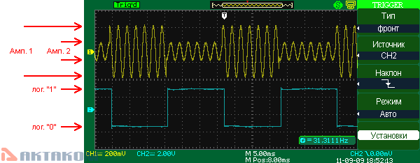

И еще для коллеги Петрова приведу некоторые данные для размышления.

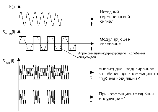

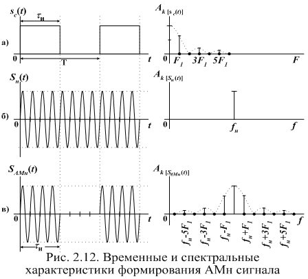

Те бурсты, что вы используете для тестирования, ведь не только синусоидальную составляющую имеют, вы ведь в курсе? Это называется амплитудная манипуляция - частный случай модуляции сигнала импульсным сигналом.
Каков по вашему будет получившийся спектр подаваемого сигнала?
Так синусом ли вы тестируете усилитель на самом деле? Применимы ли получаемые результаты к ожидаемым при тестировании обычным синусом?

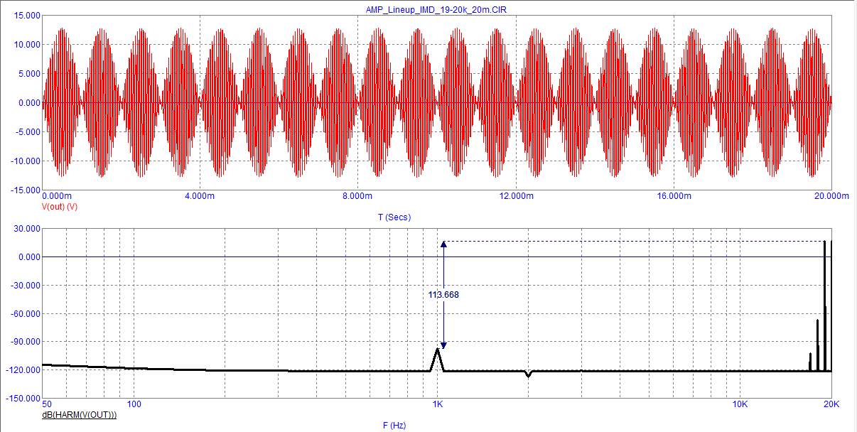

А ты подай. Раз ты используешь другой симулятор- т
ну подал, только ради из уважения к тебе, (вообще такой ерундой я не занимаюсь, ИМИ я уже давно не измеряю, пустая трата времени) вот результат.
Как видишь, результат более чем в 1000 раз лучше чем ты предсказывал
Да не обратил внимания на ток покоя. 1.2 А. Тут ты прав, ИМИ лучше не замерять. Лучше померить ток покоя.
Однако по опыту добавлю пару замечаний. В железе как правило искажения будут равны величине в симуляторе если отсчитывать её от 0дБ.(не всегда но частенько) Влияние конструктива.
И таки по юбке- я попал.

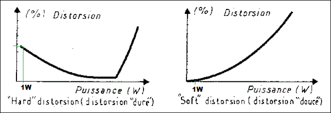

давным-давно Жан Хирага определил два типа процента THD в зависимости от выходной мощности усилителя:
один из них — это так называемые жесткие искажения, и он чаще всего присутствует во многих транзисторных усилителях класса AB, а также класса D, тогда как другой тип искажений — это так называемые мягкие искажения, и он чаще всего присутствует в усилителях. с лампами, а также в транзисторных усилителях класса А,
Этот усилитель Lineup относится ко второй категории с мягкими искажениями в зависимости от выходной мощности.

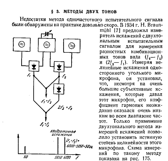

набери Раковский_Измерения в аппаратуре записи звука кинофильмов, другой его книги я не знаю. Открой и почитай, особенно внимательно 5-ю главу.
У меня такая книга когда то была, вроде.
Однако про пятую главу. Это для вас, товарищ Петров наверное кусочек.
Думаю будет небезынтересным прочесть. Про одно и двух-тональные методы.
