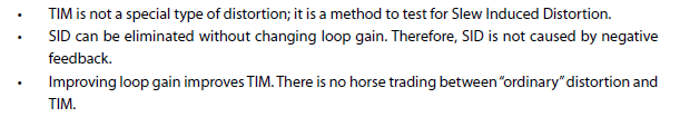

Где в этих статьях хоть слово про искажения типа SID?
Я отвечу выдержкой из статьи, что выше предложил вам почитать Vitamir. Это часть выводов:
Что в переводе на русский в упрошщенном варианте:
- ТИМ - это не особый тип искажений; это метод проверки искажения, вызванного
поворотом.
- SID может быть устранен без изменения усиления контура. Поэтому SID не вызван
отрицательной обратной связью.
- Улучшение усиления петли улучшает TIM.

Vitamir, и что нового ты нашел в этой статье? Может про SID там растолковано?
В тій статті Бруно досить детально пояснив в чому, насправді, схибив Отала.
Не соромтесь, прочитайте, вам має стати легше. _da
Про SID там також є.

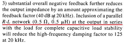

Хуан, я же показал ранее, что простейший "гитарный" усилитель более чем 50-ти летней давности легко уделает по качеству звука любой ультралинейный усилитель (что Sokol-3, что ушник Neulo, что "простенький" учебный усилитель ВС-1 Корделла). Так как все они разработаны без учета влияния SID на тракт усиления и без учета влияния искажений памяти (memory distortion). Ну а то что есть коллеги которые разрабатывают усилители с полосой полной мощности 2,2 МГц, так они не одиноки. Таких кто понял это, сегодня не мало... Поэтому и применяют в разработках композитов самые скоростные видеоусилители, а не TL072 или К157УД2 как это делают те кто ничего не понял. Или взять тот же усилитель Корделла 1984 года, обратите внимание на параметры, особенно на SR и tPD. Что противоречит тому о чем я пишу?
И еще на что хотелось бы обратить внимание это на индуктивность на выходе и на радиочастотный фильтр на входе. В усилителе 1984 года Корделл применил 0,5 мкГн параллельно резистору 0,5 Ом, а не 5...15 мкГн как это ставят многие (мол ни на что это не влияет). В еще более выигрышном положении усилители которые стабильны и без индуктивности (тот же усилитель 50-ти летней давности Батя). На входе 100 Ом и 22 пФ (а не 1 кОм и 1 нФ), на входе усилителя Батя его нет вообще (и как сейчас помню не было никаких помех).
Единственно что вызывает сомнение, так это обеспечение температурной стабильности ВК на вертикальных ПТ без истоковых резисторов
1984_Cordell-Hawkcford_R-L_network.png1984_Cordell-Hawkcford_радиочастотный фильтр.png1984_Cordell-Hawkcford_OPS.png
Посмотреть вложение 87324Посмотреть вложение 87325Посмотреть вложение 87326
Посмотреть вложение 87327Посмотреть вложение 87329Посмотреть вложение 87334

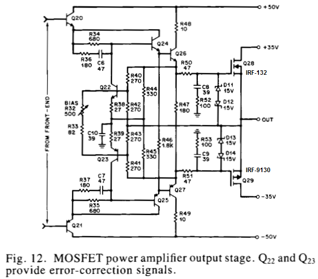

я почему обратил внимание на отсутствие истоковых резисторов, потому что даже на биполярах не так просто обеспечить температурную стабильность. Я, например, ставил истоковые резисторы и никаких проблем не было. Они все равно охвачены ПОС (положительной токовой ОС) для компенсации искажений.
Истоковые (эмиттерные) резисторы в ВК (класс АВ, полумост) не оказывают значимого влияния на термостабильность выходного каскада (ВК) (при падении напряжения на резисторе до 100 мВ), а вот местная ОС по току улучшает линейность выходного каскада на сильном сигнале, но несколько уменьшает усиление в петле общей ООС, кроме этого, величина сопротивления истоковых (эмиттерных) резисторов частично работает и над ОБР каскада.
Вероятно, в этом случае, для разработчика важнее была величина петлевого усиления в петле общей ООС.
Если в целом, то применение любых полевых транзисторов в выходном каскаде УМЗЧ "идея так себе", лишняя интермодуляция не нужна.

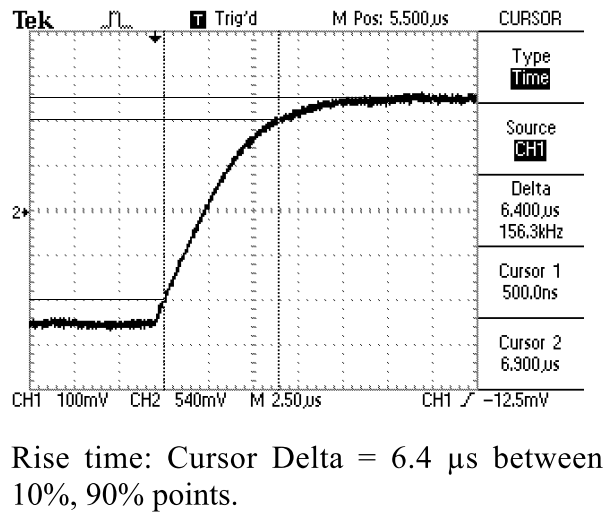

The DH-220C MOSFET Power Amplifier
Introduction
Here we describe the circuit and adjustment of the DH-220C Lateral MOSFET
Power Amplifier that was published as a construction project in the July and August
2021 issues of audioXpress magazine and co-authored with Rick Savas [1, 2, 3]. This
document is an expanded version of the circuit description and testing portions of the
original article.
  • DH-220C_MOSFET_Power_Amplifier.pdf
    397.2 KB · Просмотры: 150

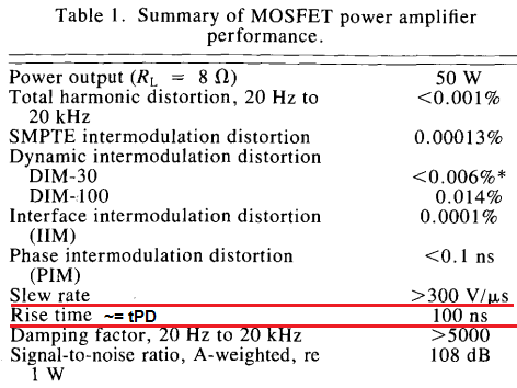

Не противоречат, но не являются первоочередными, что вам уже давно мы тут хором твердим. Это всего лишь одни из характеристик и отнюдь не ключевые.
Это уже частные решения Корделла и "многих". Если усилитель будет устойчив при этом, то не вижу ничего плохого.
Для примера могу лишь напомнить, что, например, в даташите на LM3886 рекомендована производителем катушка 0,7мкГн на выходе. Конкретно для этой конструкции это оказалось оптимальным с точки зрения разработчиков, видимо. Хотя, скорее всего, просто достаточным.
А вот это требует тщательной проверки, потому что в реальности может оказаться все не так радужно, как в симуляторе.
Ну, если на кусочке фольги крепить выходники, то не оказывают, а если на нормальном радиаторе - оказывают. Все оценивается в комплексе, а не по отрывочным данным.

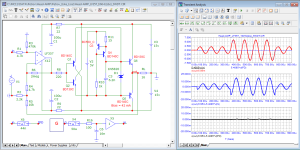

PA Zita (Z) SP графики_031.pngКомплексная оценка термостабильности УМЗЧ.

Introduction
А вот это мне нравится
The 68- number is a compromise between the 50- and 75-
 characteristic impedances often found in coaxial interconnect cable. Terminating the
interconnect in approximately its characteristic impedance causes the preamplifier to see
a largely resistive load at high frequencies. This can improve stability and reduce EMI
pickup at high frequencies.

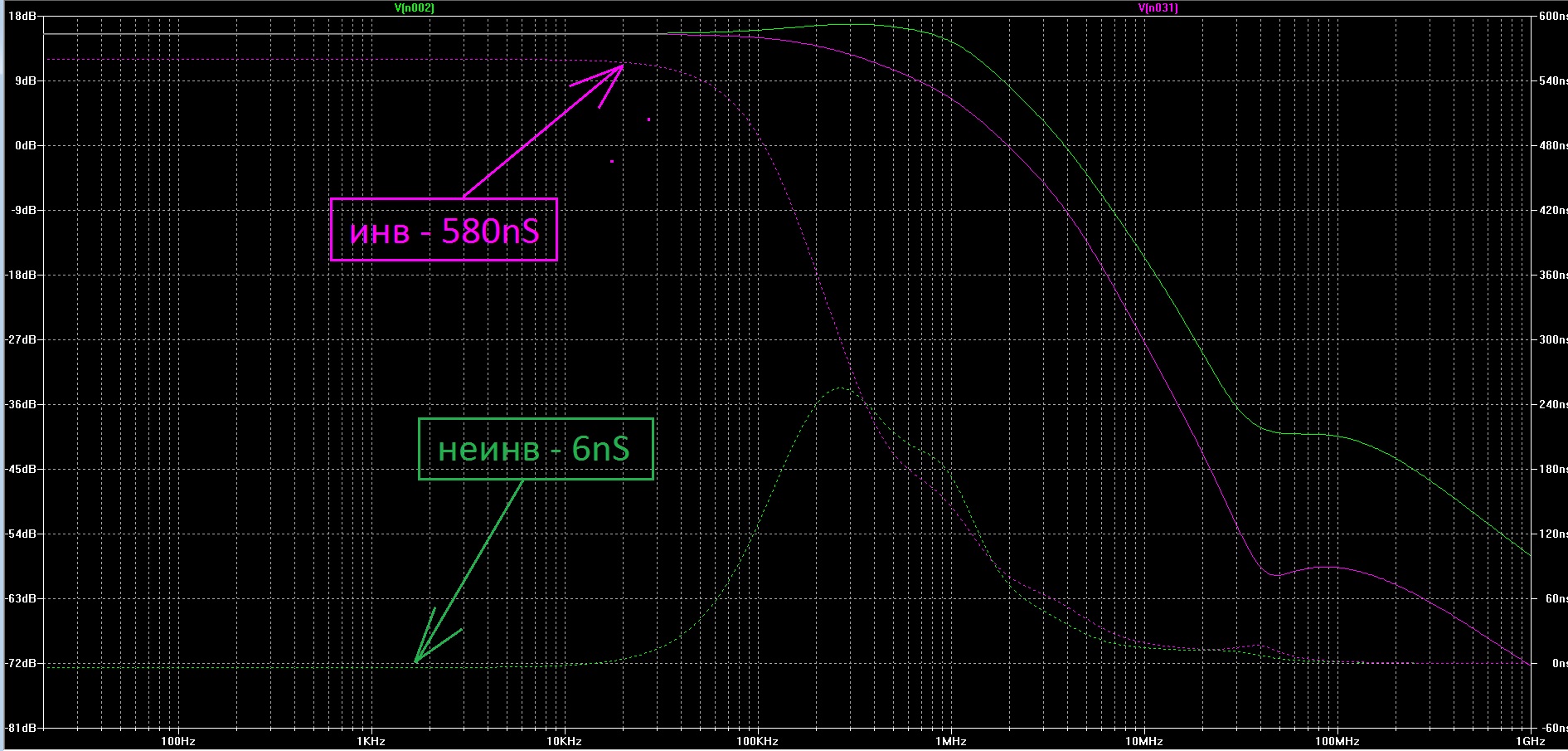

А мы немножко расскажем товарищу Петрову про его любимейшие задержки.
На листике симулятора к инвертирующему варианту "Данс Макабра" добавил его копию и сделал её неинвертирующей. У обоих моделей изъят входной фильтр и замеры АЧХ делаются ДО выходной катушки.
Что дяденька Петров, получи мне гвз 6нс в своих кочерыжках, я с удовольствием погляжу.
То есть поворот фазы в инвертирующем усилителе на 180град у нас трактуется как некие "задержки" и зло-зло низя. Наркоманство какое то.

А заодно не забудьте ИМД сравнить.

никак не усвоишь что такие параметры как Кг и ИМИ не говорят о качестве звука. На производстве их применяют вместо пробника: работает/не работает, не более того.
Какой то бред на каждом шагу... ты здоров? может горячка?
а причём тут кг и ини?) Это график ГВЗ. Ты там дядь Петров в глаза чтоль атропина закапал? Ну я подожду как попустит.
В журнал пока записи сделаю. Ежедневного осмотра аппаратуры.
Но вообще я тебя понимаю. Удобно видеть только то что хочется. Ты старался , батарейки там рисовал, гст тыкал.. А у меня нихрена ни батарей в схеме ни гст, ни даже быстродействующих оу. Обычный ОЭ с дин. нагрузкой и вых каскад без изысков. А лупит твои схемки как хочет. И в хвост и в гриву. Ну что тут поделать то?
