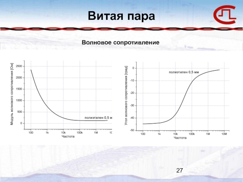

Если вы сделаете такое для полосы звуковых частот, вам даже к Нобелевке добавят миллион долларов, о благодарного человечества. smile_13
За весь звуковой диапазон не отвечаю. Формула волнового сопротивления витой пары на звуковых частотах посложнее, и зависит от частоты.
Волновое сопротивление связано с первичными параметрами следующим простым соотношением:
Z=√((R+jωL)/(G+jωC))
Волновое сопротивление численно равно входному сопротивлению линии бесконечной длины, которая имеет оконечную нагрузку, равную ее собственному волновому сопротивлению. Оно измеряется в омах и определяет количественное соотношение между электрической и магнитной составляющей электромагнитной волны. В общем случае волновое сопротивление является комплексной величиной, его модуль падает по мере роста частоты и на высоких частотах стремится к фиксированному активному сопротивлению:
Z∞=limω→∞√((R+jωL)/(G+jωC)) = √(L/C)
Кабели на витых парах на звуковых частотах, то есть при передаче телефонных сигналов, имеют сопротивление около 600 Ом, по мере увеличения частоты оно быстро падает и на частотах свыше 1 МГц вплоть до верхней граничной частоты конкретного кабеля не должно отличаться от 100 Ом более чем на + 15%.​
Здесь G - проводимость диэлектрика, в основном, зависит от тангенса угловых потерь, т.к.
Результирующая проводимость изоляции витой пары может быть записана в виде суммы двух составляющих: G = Go + Gf, где G0 учитывает токи утечки, связанные с несовершенством диэлектрика, a Gf учитывает затраты энергии на диэлектрическую поляризацию.
Но, при этом, надо понимать, что частота единичного усиления усилителя с транзисторами на выходе, у которых граничная частота 30МГц, почти те же самые 30МГц и будет. Поэтому, для выходного каскада кусок кабеля 2-3 метра, да ещё с учётом коэффициента укорочения - вполне себе четвертьволновой резонатор. Как вы думаете, это отразится на устойчивости и ПХ усилителя с глубокой ООС, учитывая, что у такого усилителя выходной кабель подключен ко входу?

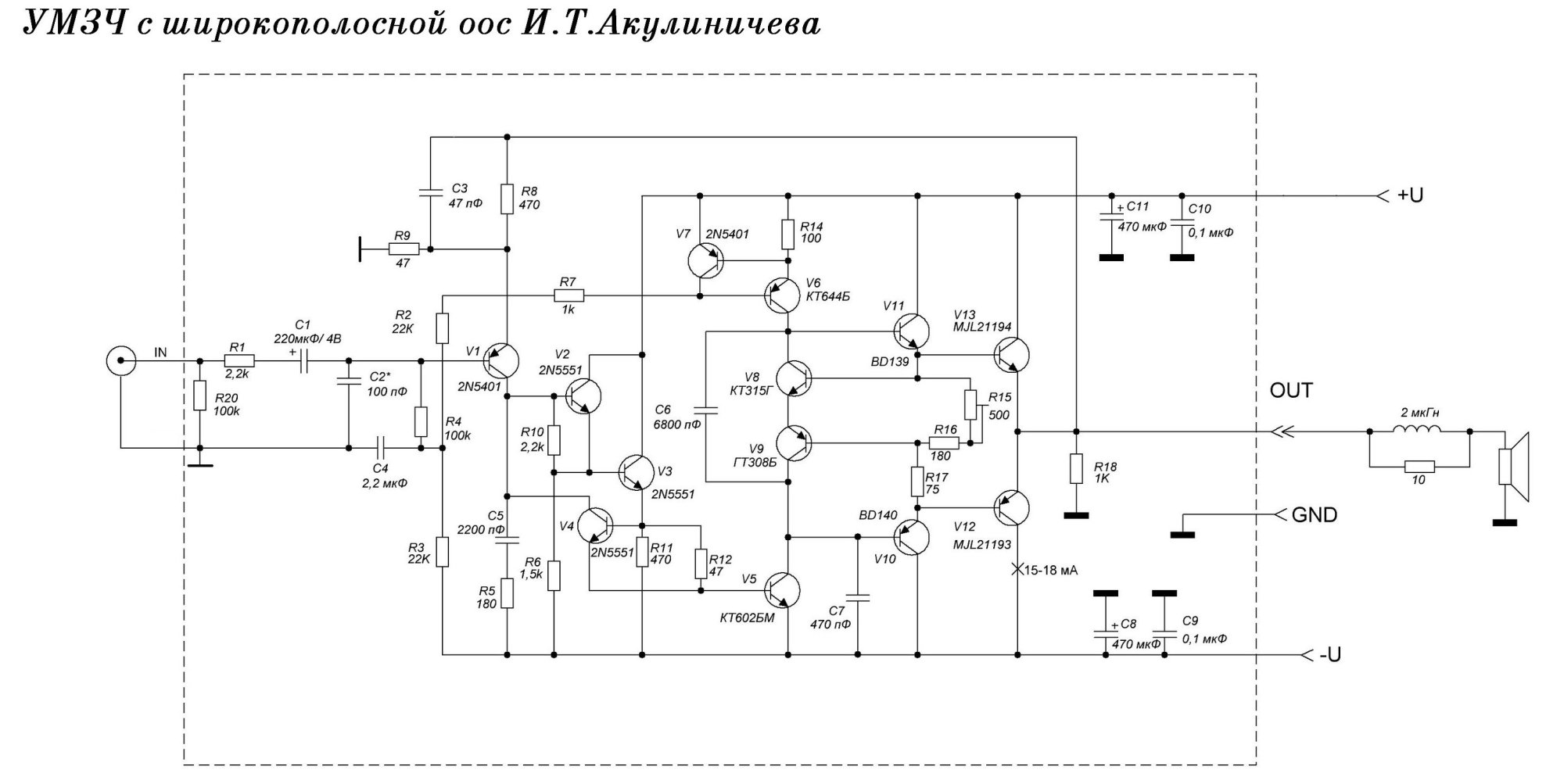

Приветствую.Не знаю,к месту-ли,но все же..Есть схема-по-мотивам уся Аккули
ничева с широкополосной ОС. Спаял по-быстрому,на выходе 1943 и 5200,все запустилось.В архиве клипп 1кГц,предклипп 20кГц,квадрат с осцилла и,что мне не нравиться-начало клиппа на 20кГц,похоже на возбуд на ИНЧ. Что можете посоветовать на этот счет и интересно ваше мнение о схемотехнике?

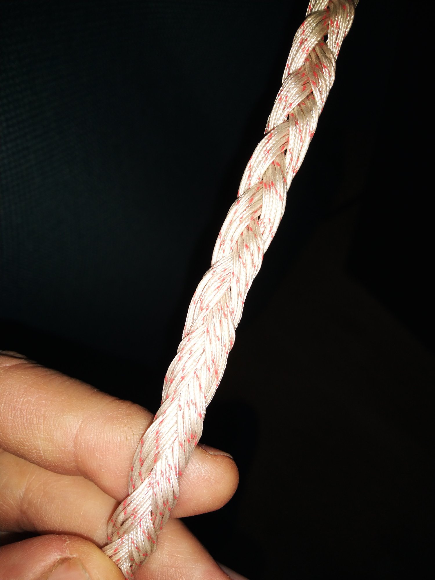

Сплел его в 24 жилы из какого-то старого советского провода, многожильного в шёлковой изоляции, очень мягкого. Не знаю, как называется, может, кто опознает?
Это на СЧ-ВЧ. А на НЧ использовал промышленный кабель КГВЭВ 4х2.5. Экранированный. 4 жилы по 2.5 квадрат, соединены " антифазно". Такая конструкция - потому что в НЧ усилитель класса D.
Это всё, чтобы не думалось. И, поэтому, больше не думаю.
Такой акустический кабель на сч-вч абсолютно бесмысленный, та как сплетение ничего кроме увеличения погонной ёмкости не даёт. Лучше применить настоящий литцендрат ЛЭШД 1000*0.05, в ваших краях он наверно ещё выпускается. А вот как два указанных литцендрата конструктивно объединить, чтобы не увеличить погонную ёмкость - это вопрос.
В этом и смысл - увеличить погонную ёмкость. А зачем это надо, я выше описАл.

Приветствую.Не знаю,к месту-ли,но все же..Есть схема-по-мотивам уся АккулиПосмотреть вложение 86706ничева с широкополосной ОС. Спаял по-быстрому,на выходе 1943 и 5200,все запустилось.В архиве клипп 1кГц,предклипп 20кГц,квадрат с осцилла и,что мне не нравиться-начало клиппа на 20кГц,похоже на возбуд на ИНЧ. Что можете посоветовать на этот счет и интересно ваше мнение о схемотехнике?
НагрузИте на резистор и посмотрИте стрелочником, есть ли ИНЧ, или по дыханию динамика, через ...надцать ом включимши. На фронте вниз есть что-то типа бяки-возбуда на УВЧ.

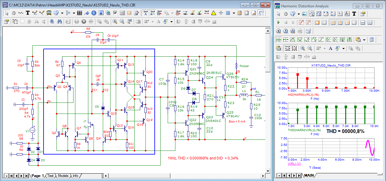

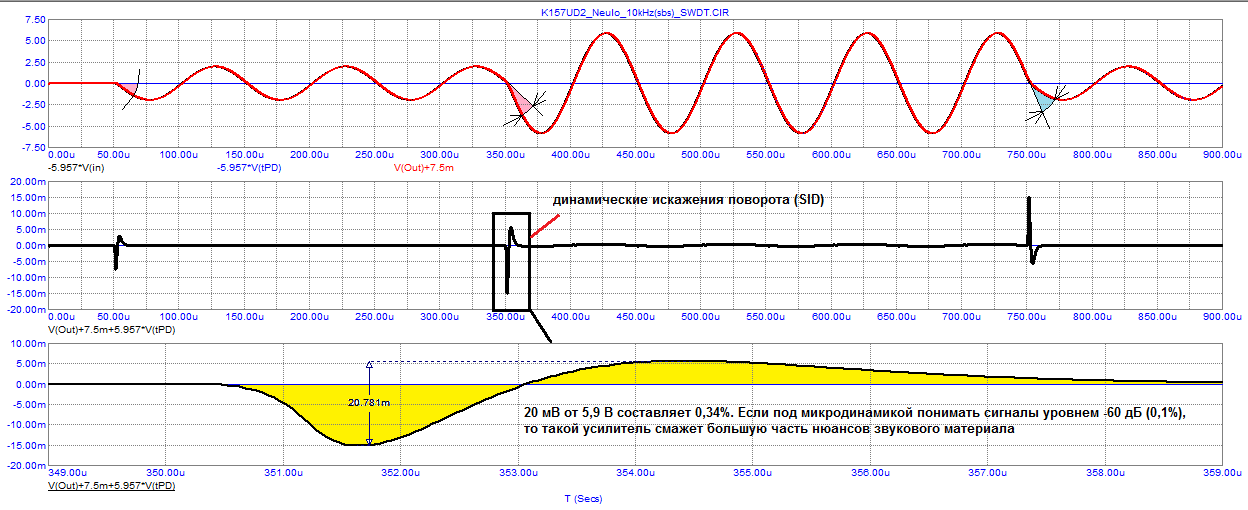

«Если одно и то же твердить под разными соусами, правдой оно не станет.»
Давно известен такой вид искажений как SID (Slew-rate Indused Distortion) – искажения вызванные поворотом, их еще называют поворотными или переходными интермодуляционными искажениями.
Другое дело что спектр этих искажений (также как и кроссоверных) не так просто выделить из-за их специфики. В чисто синусоидальных сигналах постоянного уровня «поворотов» сигнала нет. Повороты сигнала появляются в местах отклонения от синусоиды одной частоты и постоянной амплитуды:
  • при изменении амплитуды,
  • при изменении частоты сигнала,
  • в начале и конце бурстов.
Но ведь музыкальный сигнал это и есть сплошные «повороты» сигнала то по часовой стрелке, то против. И надо быть плохим дегустатором чтобы не разглядеть этот вид искажений под разными соусами.
Хуан Пабло
20 Янв 2024
346
954
34
А синус, если его представить в виде вращающегося вектора с длиной, равной максимальной амплитуде, разве не делает то же самое?
Но что-то вы его не ругаете. ;)
Слуховой аппарат человека (и не только) построен таким образом, что он реагирует на некоторые действующие значения звукового давления в рамках полос с некоторой добротностью характеристик. И сама структура обладает определенной инерционностью, что обуславливает наши слуховые возможности по верхнему краю частотного диапазона. Все эти ваши чирики с уровнями ниже порога обнаружения мы просто в силу физиологии не можем воспринимать на слух, если они не провоцируют каких-то негативных последствий в работе усилителя, вроде перегрузки входного каскада с последующим длительным восстановлением. А в рабочем режиме это априори не должно происходить._stope
Теории Матти Оталы уже давно разнесли в пух и прах и признали ошибочными. Только вам похоже забыли сказать об этом. Но возможно Vitamir сможет нам помочь со ссылками на документы, а то боюсь я не готов вот прямо сейчас найти работы по памяти. Там и Боб Корделл отметился, если мне не изменяет память, и еще кто-то. Поищу, но не могу гарантировать, что найду.

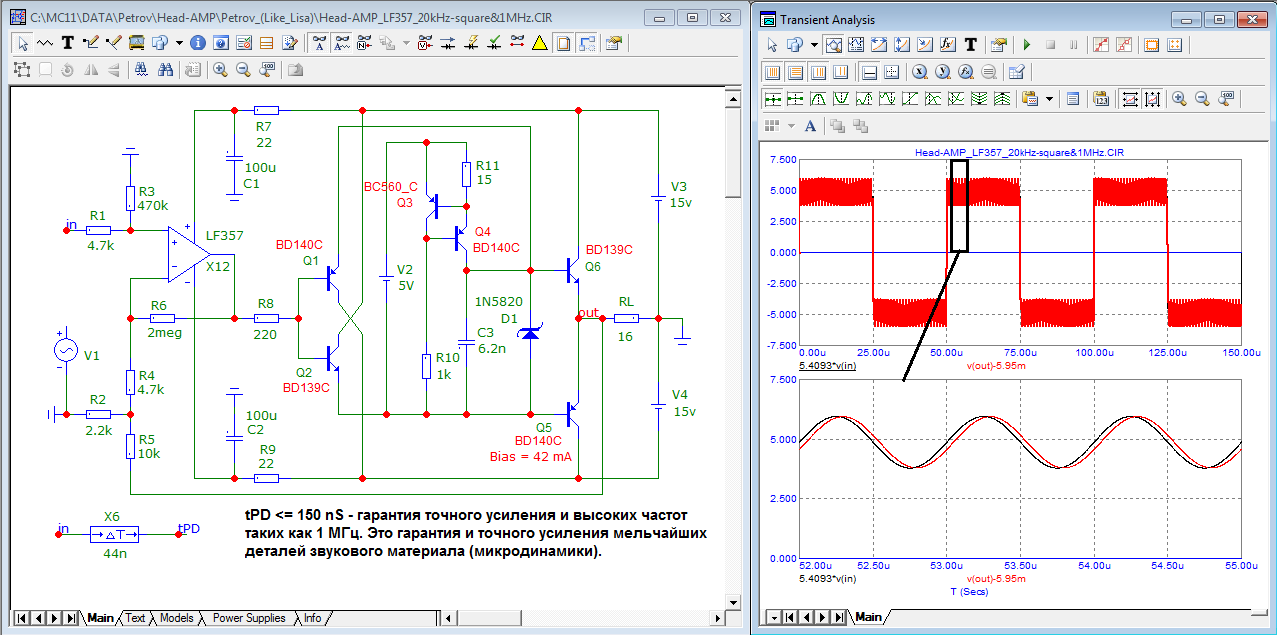

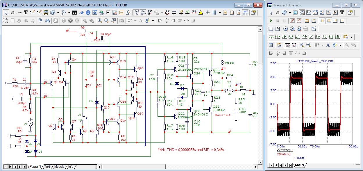

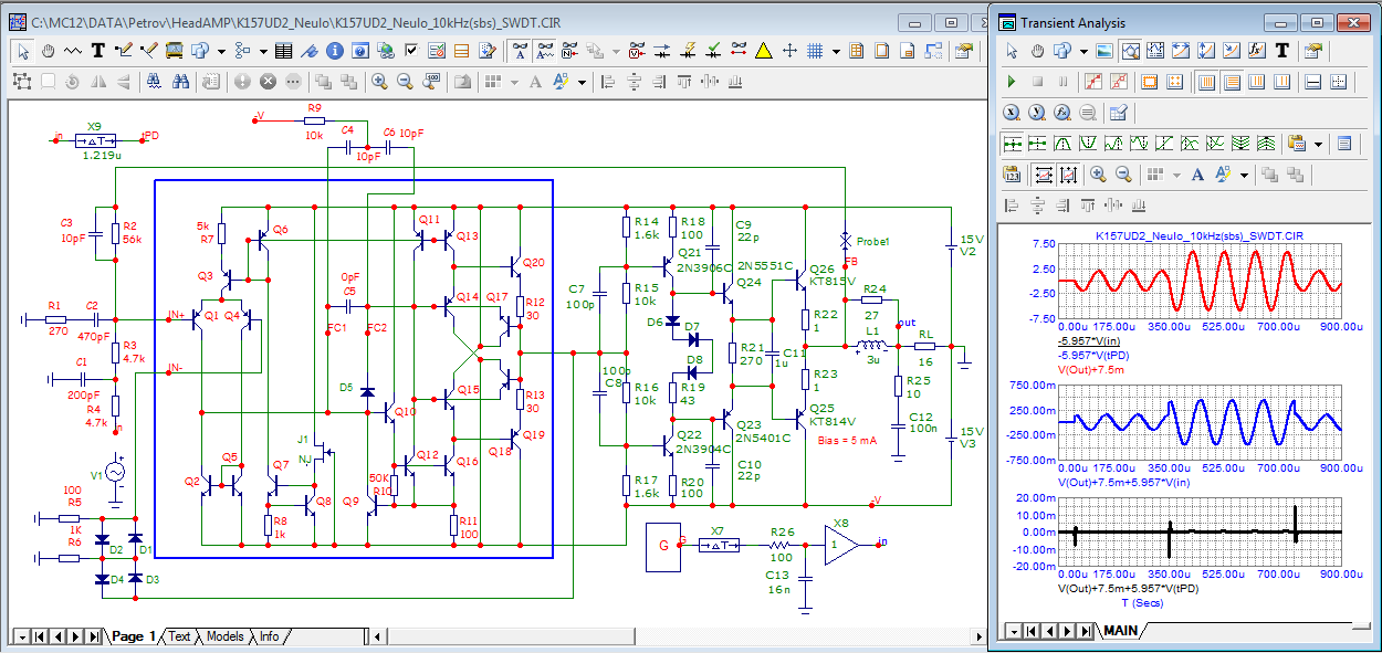

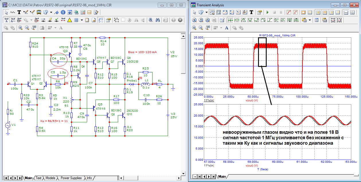

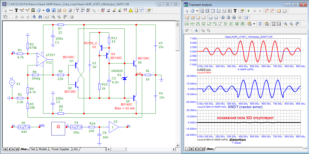

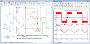

Хуан Пабло, вам не нравится Ультралинейный усилитель Sokol-3 с тремя нулями после запятой в Кг. Ну хорошо, тогда возьмем еще более ультралинейный усилитель с 5-ю нулями после запятой и посмотрим как он работает на сигналах напоминающих звуковые.
Для сравнения работа усилителя с более скромными параметрами, с двумя нулями...
Что касается Боба Корделла, то я знаком с его последней разработкой ВС-1. Под стать его другим достижениям, писатель еще тот...

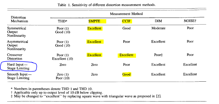

Что ж, кто еще писал по теме опровержения кроме Корделла я не могу вспомнить, но статьи Роберта я отыскал у себя. Вот специально для товарища Петрова выкладываю (остальным тоже можно, не стесняйтесь, подходите, разбирайте _hm_ )
И поскольку Петров заявляет, что корреляция между измеряемыми параметрами и звучанием отсутствует, а вот измерение скоростных параметров является панацеей, то дополнительно прикрепляю статью от тех же Оталлы и Лайоннена об исследовании корреляции и измерений. Тут чуть подробнее остановлюсь и приведу итоговую табличку из конца статьи:
Что же мы тут видим, господа? Авторы на говорят, что тест SMPTE IMD отлично показывает искажения от симметричной выходной нелинейности, ассимметричной выходной нелинейности, а также (внимание!!!) кроссоверными искажениями.
Тест CCIF IMD нам позволяет дополнительно хорошо оценить искажения от мягкого ограничения входного каскада.
Что остается после двух этих тестов незакрытым вопросом в списке проверенных источников искажений? Обведенный синим пункт - жесткое ограничение входного каскада. Это должен предотвратить разработчик, используя голову на плечах при разработке, поскольку жесткое ограничение это уже не нормальный режим работы усилителя. Для этого нужно обеспечить отсутствие клипа на выходе, правильно выбрав входную чувствительность и путем углубления ООС добиться малого дифференциального входного напряжения в рабочем режиме. Желающие могут закрыть вопрос шумовым тестом из последней колонки с уровнем шума -10дБ от входной чувствительности. И такой волшебный тест DIM не является по сути обладателем никаких эксклюзивных преимуществ перед остальными соискателями, а банальная аккуратность при проектировании позволяет не прибегать к нему вовсе.

Хуан Пабло, потом такие как ты удивляются: и зачем они делают УМЗЧ полной мощности 2,2 МГц?
не говоря о малосигнальной 1 МГц.
Где в этих статьях хоть слово про искажения типа SID?
единственный кто пытался разобраться в этом вопросе, так это Walt Jung, и то он пытался использовать стандартные приборы которыми этот вид искажений не выявляется!
