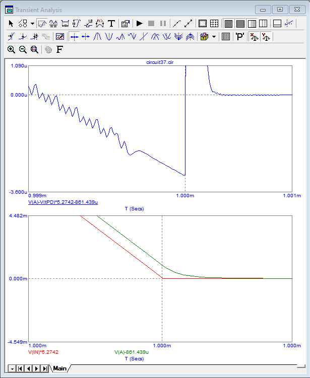

Между прочим на красном графике видны зубцы, это не усилитель так работает, это из за того что схемы на листе одном он ловит помеху от того чем ваш телефонник "срёт", довольно смешно, занятное свойство симулятора.) _hm_

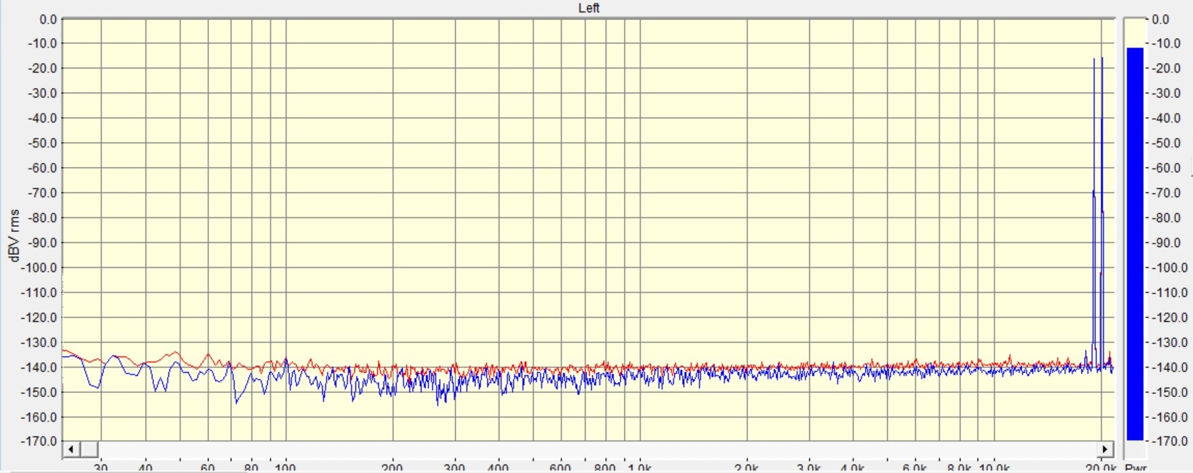

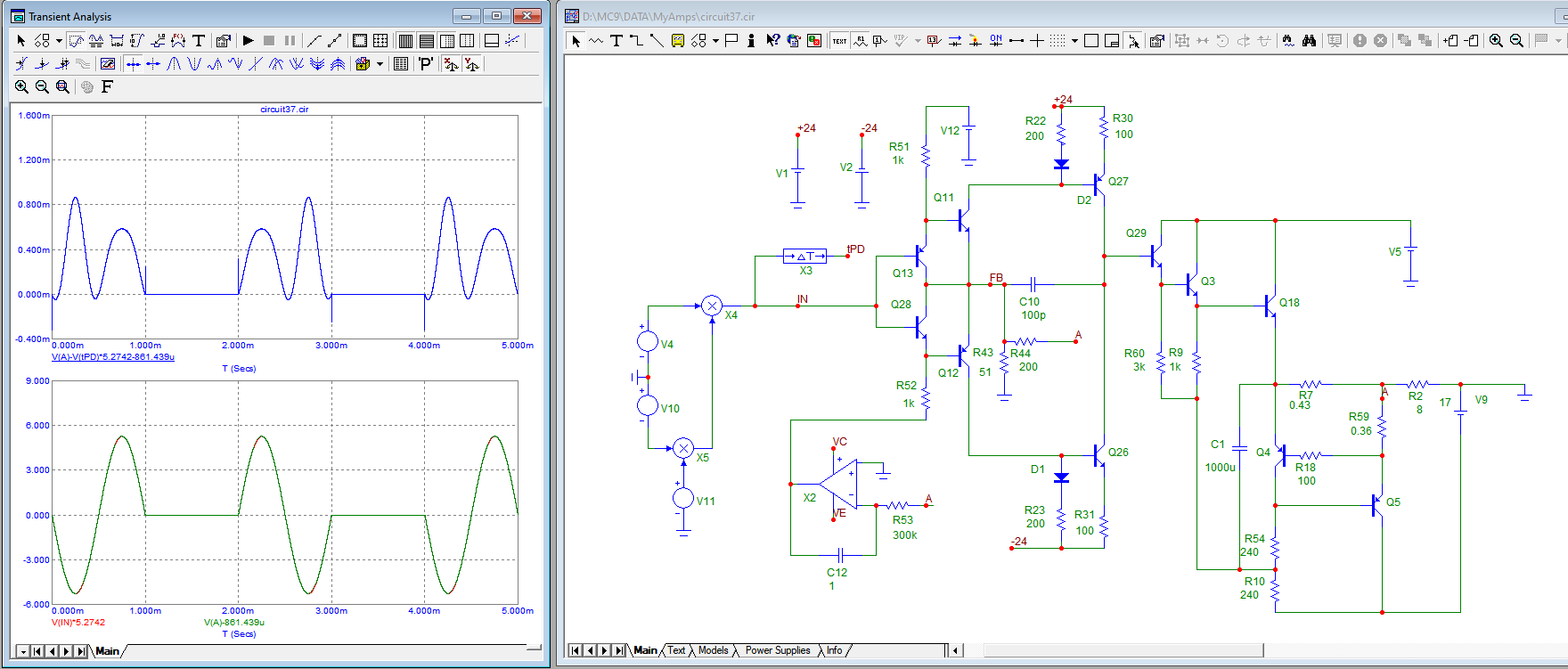

Интересную методику тестирования подсказал Александр. +like
Болячки усилителя видно сразу. Если всё хорошо, то ему даже фильтр на входе не требуется.

Какой усилитель- такие и болячки, с входными фильтрами.

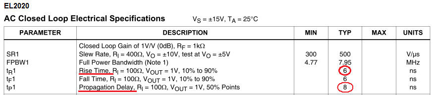

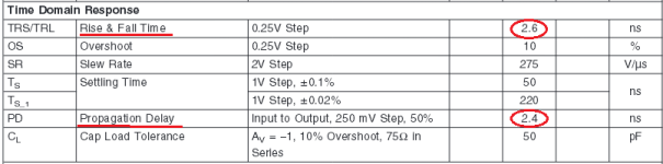

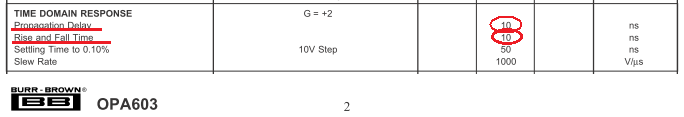

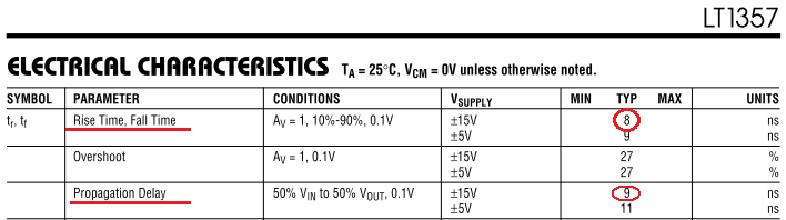

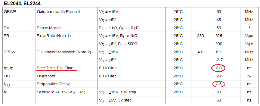

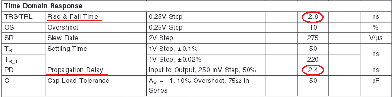

А зачем вы в аналоговом усилителе задержки до сих пор ищете? ... вы умудрились выкрутить в свою сторону, приравняв время нарастания ПХ к задержке. Подумайте в чем здесь подвох, а я вам дам подсказку
в приличных ОУ сегодня, а не вчера (во времена Оталы) принято приводить скоростные параметры.
как видите, что Propagation delay, что время нарастания, примерно одно и то же. Это вытекает из физического смыла параметра, если конечно правильно понимать его. Небольшие расхождения связаны либо с особенностями ОУ, либо с погрешностями измерений

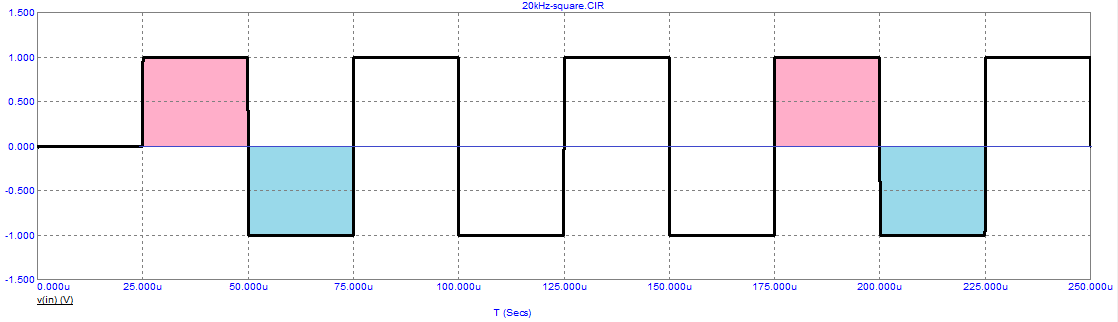

пока вы - с настойчивостью завзятого дятла - не упёрлись в выдуманную "проблему" tPD.
Проблема не выдумана, а вполне реальна, если собираетесь делать ООС. Усилитель с ООС все время пытается исправить ошибку, которая есть не сейчас, а которая была некоторое время назад. Это же очевидно. Чем быстрее исправляешь ошибку, тем меньше погрешность.
Допустим, на входе усилителя сигнал 1В 20кГц. Это соответствует максимальной скорости нарастания 0.125В/мкс. Предположим, время задержки в контуре ООС 100нс - максимально допустимое, по словам Александра. За то время, когда на вход усилителя придёт отклик ООС с выхода, сигнал на входе изменится на 0.125*0.1=0.0125В, или на 1.25% от амплитуды сигнала.
КАК вы собираетесь регулировать выход с точностью 0.0001%, если у вас сигнал задания успевает измениться на 1.25%, причём на музыкальном сигнале это происходит непредсказуемо в отличие от статического синуса? Что с чем собираетесь суммировать на входе? Сегодняшнюю температуру со вчерашним атмосферным давлением?
ЗЫ. Почему я обращаю внимание на предсказуемость сигнала? Небольшое отступление в сторону теоремы Котельникова. Известно, что для точного восстановления сигнала необходимо, чтобы частота дискретизации превышала ширину спектра более чем в два раза. Но если вы возьмёте два отсчёта от одного периода 20кГц, то ФНЧ на выходе ЦАП не сможет восстановить сигнал, потому что через две точки можно провести бесконечное множество синусов. А если вы возьмёте 21 точку на 10 периодах 20кГц, то ФНЧ, теоретически, может восстановить сигнал с математической точностью, потому что через 21 точку можно провести не более одного синуса.
Усилитель тоже является фильтром НЧ, там происходит нечто подобное - дай ему кусочек синуса, он будет понимать, куда двигаться дальше, потому что это будет путь наименьшего сопротивления. С точки зрения энергетики, это наиболее выгодная траектория.
