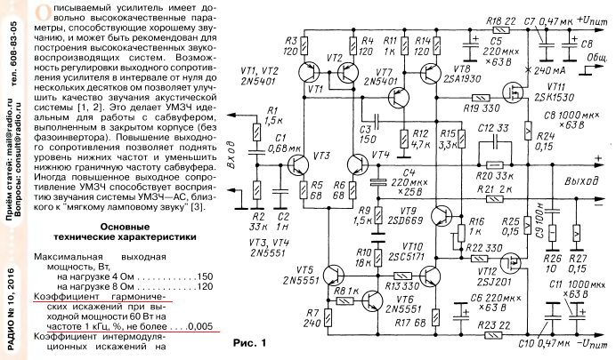

  1. обеспечение практически постоянной рассеиваемой мощности (до ~третьего знака) транзисторами входного дифф-каскада
  2. режим класса A везде, вплоть до выходных транзисторов, выходные - в режиме "экономичный A"

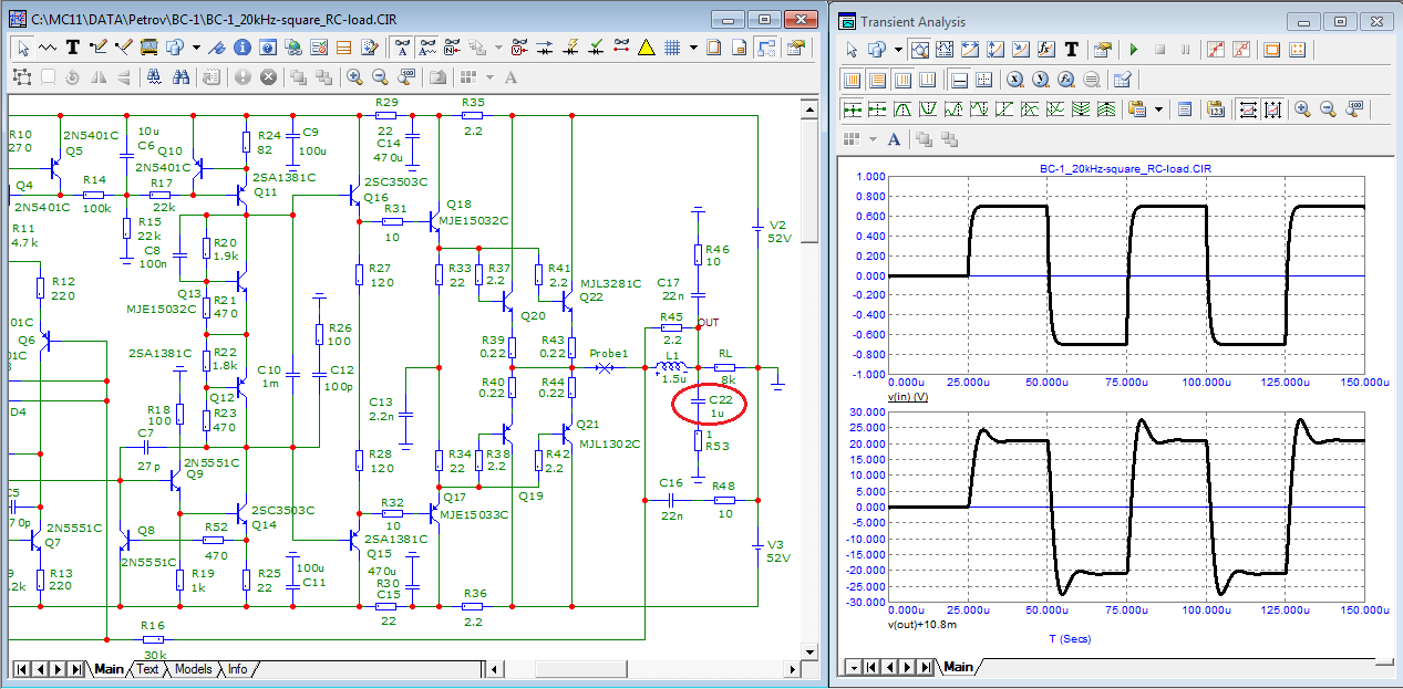

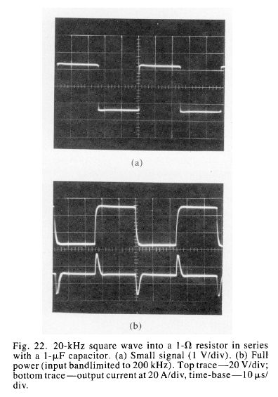

Ну а насчет реактивной нагрузке на бурсте был не прав, перепутал с нагрузкой для меандра, каюсь

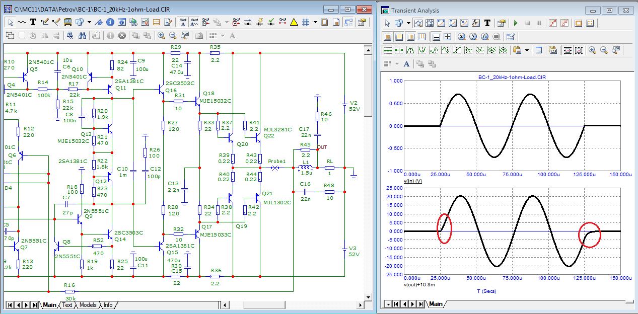

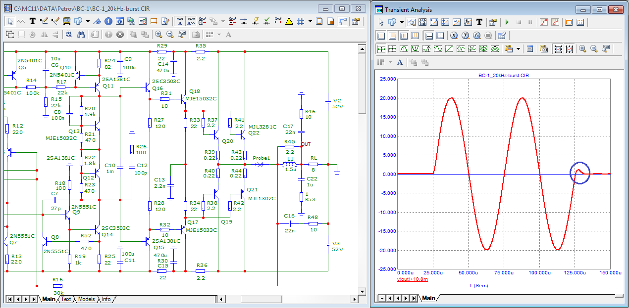

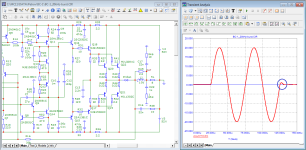

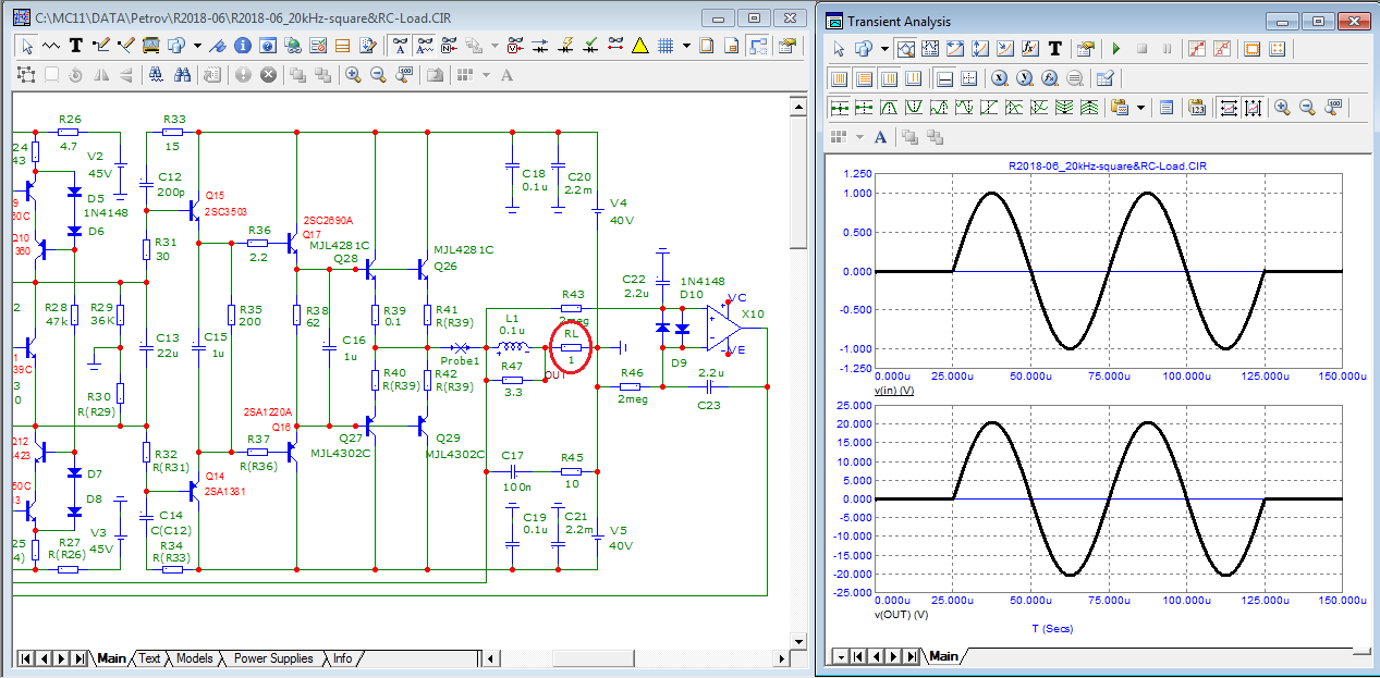

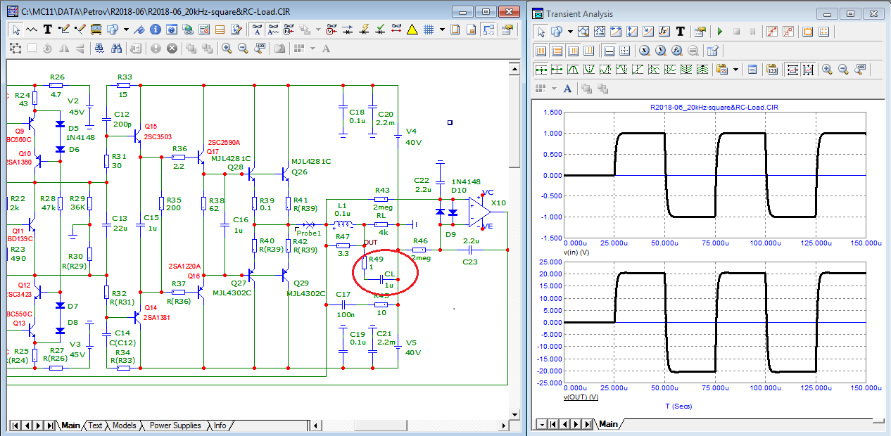

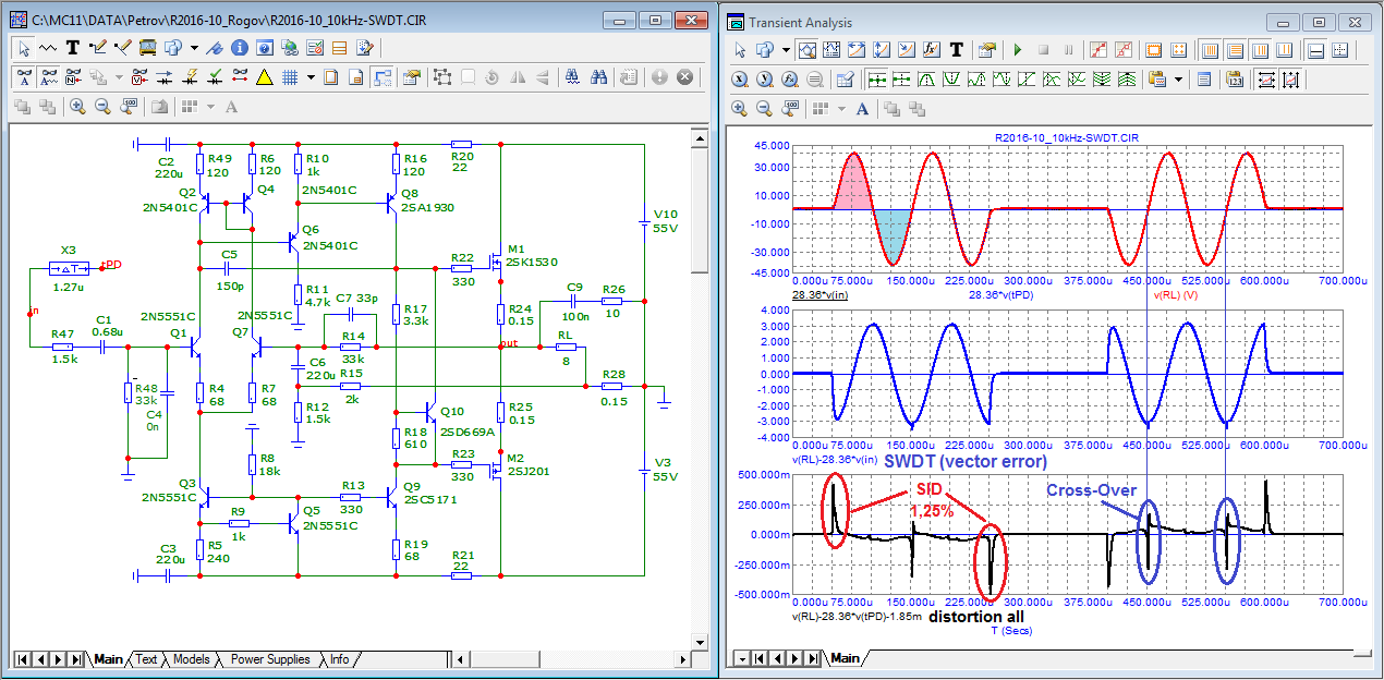

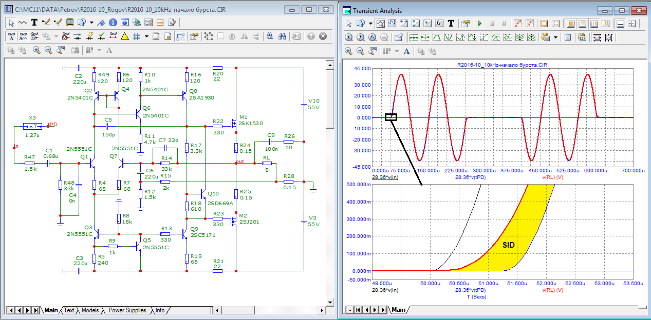

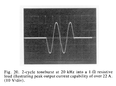

Обратите внимание на бурст 20 кГц на выходе усилителя Корделла 1984 года, он явно не обрабатывался никаким ФНЧ перед подачей на вход. Т.е. Бобу подавать бурсты позволительно, и они даже нисколько не исказились (в том числе и первый период будучи умноженным на «некую функцию»), а меня регулярно критикуют «теоретики» за использование бурстов частотой 10 кГц обработанных ФНЧ 100 кГц.
Действиельно, Боб Корделл использовал бурст чтобы кратковременно создать перегрузку (типа той что описывает Шкритек).
Посмотрим как работает на такой нагрузке модель его же усилителя ВС-1
Если внимательно присмотреться то начало первого периода явно умножено на «некую функцию», да и по окончании бурста также имеется явное искажение SID.
Проведем такой же тест с другой моделью, ничего подобного не наблюдается.
Нет выброса на полке меандра и на реактивной нагрузке
    41.3 KB · Просмотры: 75
    86.7 KB · Просмотры: 79
    82.7 KB · Просмотры: 76
    95.7 KB · Просмотры: 64

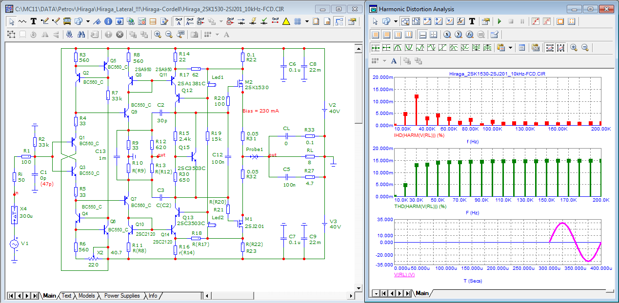

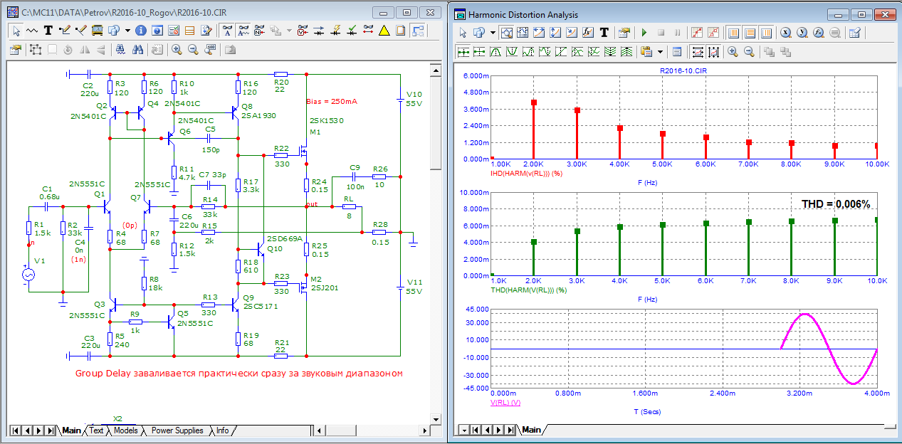

Хуан Пабло ты не знаешь ответа на конкретный вопрос: чем отличаеся спектр первого периода прямоугольного сигнала от спектра 4-го периода.
Ну тогда может пояснишь на синусе? чем провинился первый период, хотя я вижу что его применяют в тестах сплошь и рядом и ничего лишнего на выходах нормальных усилителей не возникает (в отличие конечно от усилителей склонных к искажениям типа SID)

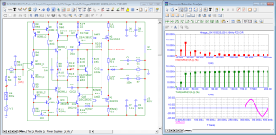

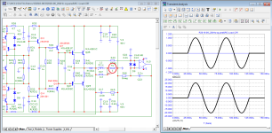

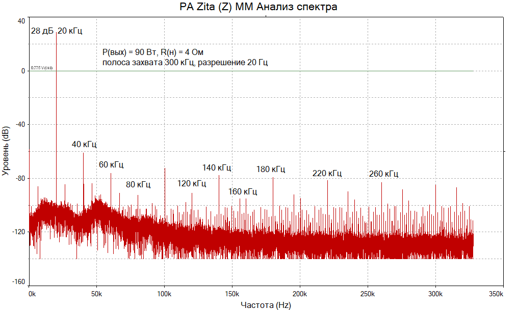

Спектр УМЗЧ. Ничего подозрительного не нашёл, что должно быть там есть. Можно сделать с разрешением до 1 Гц в полосе 8 кГц.

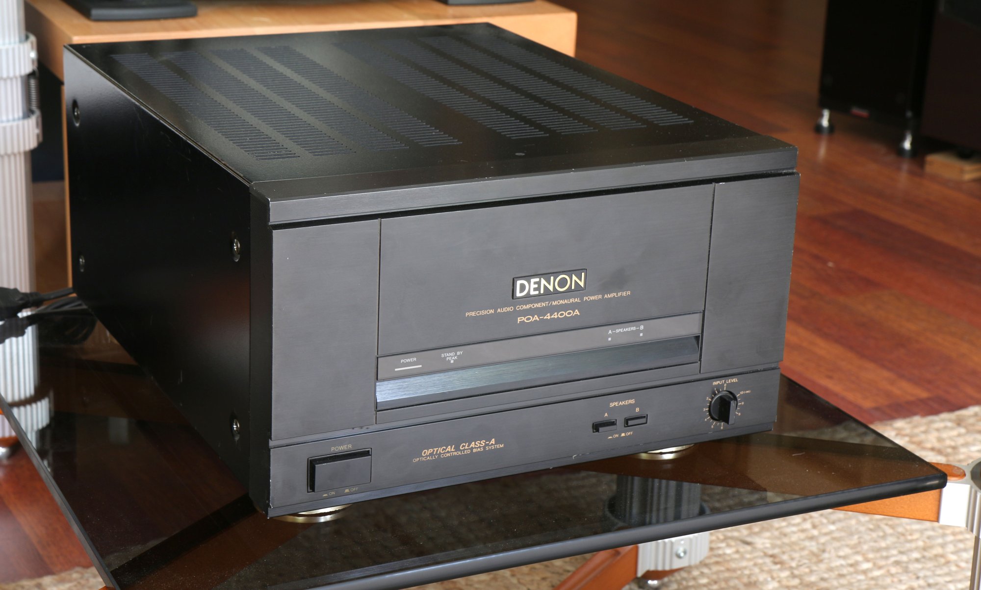

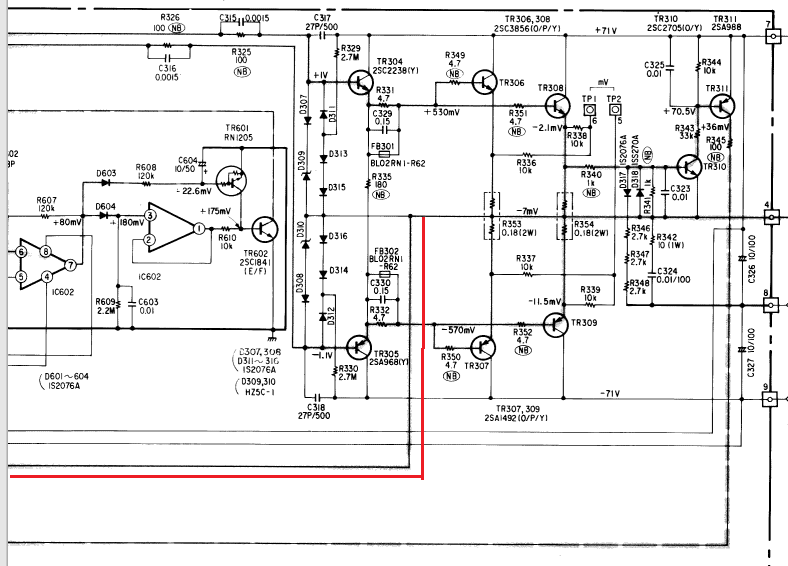

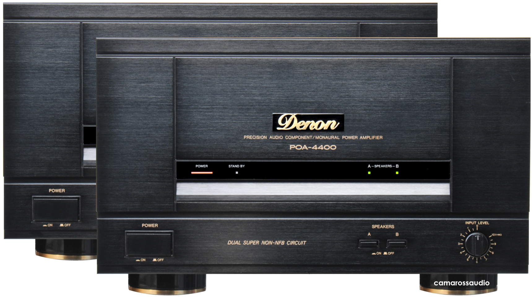

Denon 4400A, 6600A — честные моноблоки, наследники 4400 и 6600, но выполненные уже по совершенно другой не то что схеме, но и идее. По весу/классу 1:1.
Denon 4400 - "Dual Super NON-NFB Circuit"
Denon 4400A - "Optical Class A" (Optically controlled BIAS System)

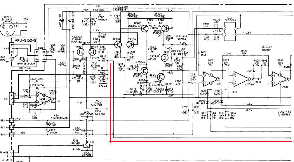

Дак Конструктор в посте 2734 (выше) выложил, IC301 - TLP521 это оптрон который управляется микросхемами рядом

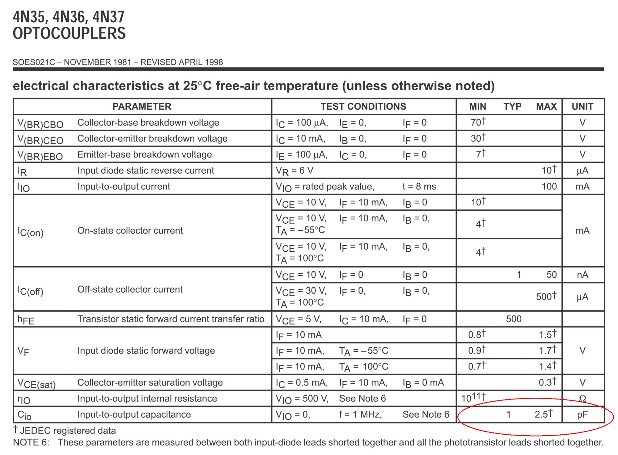

На всякий случай сохраню патент Нельсона Пасса тут, - это оптическая ООС по току покоя.
Как я понял, ему (Пассу) не нравилось тянуть пучок проводов с датчиком нагрева до самого радиатора (мне тоже эта идея не очень по душе). В выходной узел усилителя напряжения, - весьма высокоомную цепь, - вносится паразитная ёмкость, есть вероятность насобирать всякие наводки.
Пасс, как я понял, расположил оптрон в непосредственной близости от УН, а протянул туда пару проводов с током (с частью тока) выходного каскада.
Что же, теперь антенна подключена к гораздо более низкоимпедансному узлу, помех должна собирать меньше (или их, - помех, - влияние менее заметно).

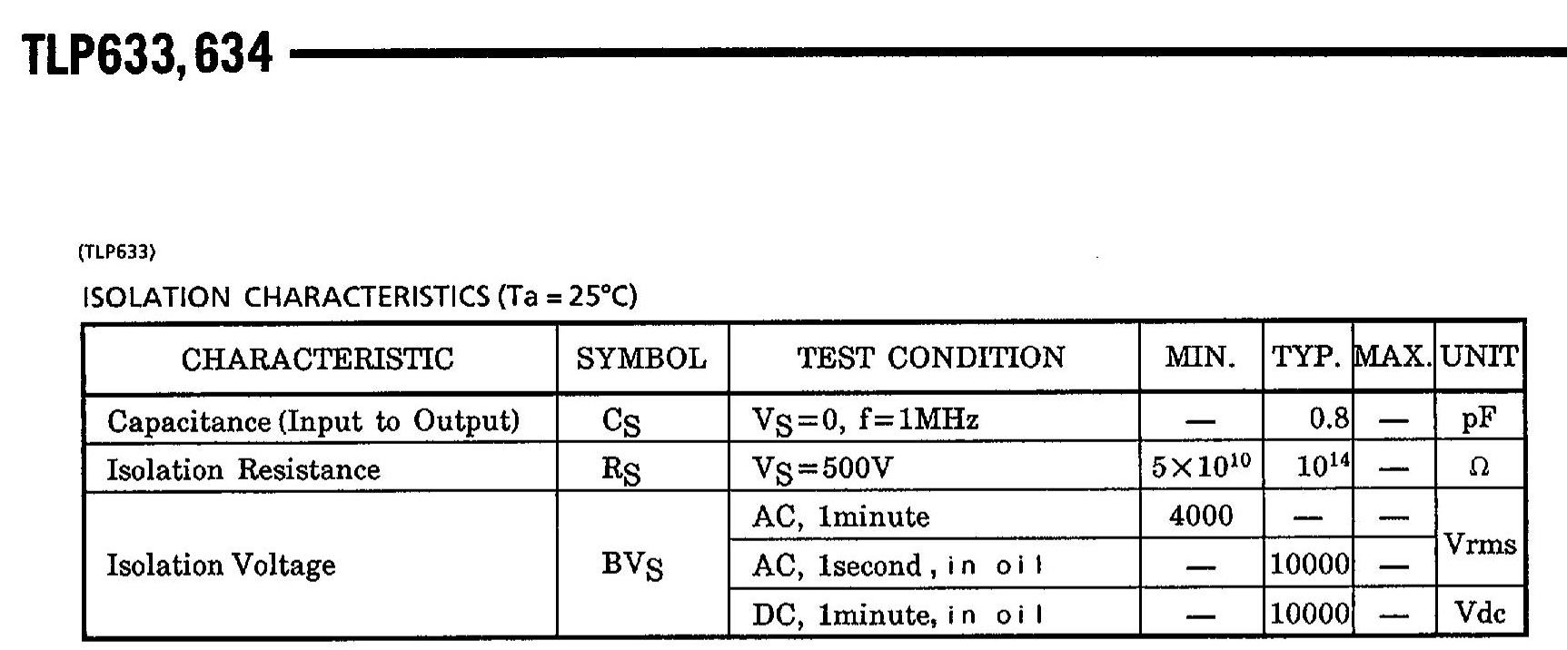

Однако, вопрос:
  • какова проходная ёмкость между входом и выходом оптрона?
Я сомневаюсь, что маленькая...
Ему можно потому что:
1) Он на основании бурстов не делает умозаключений космических масштабов и космической же глупости о звучании усилителя, а только приводит объективные данные измерений.
2) В тот период это были тесты, которые у всех на слуху благодаря ажиотажу с Оталой и Лайоненном. У Боба была техническая возможность - он их снял и показал для полноты картины.
3) Он не ограничился одним тестом и провел серию измерений, насколько хватило его возможностей, о чем свидетельствует перечень приведенных результатов.

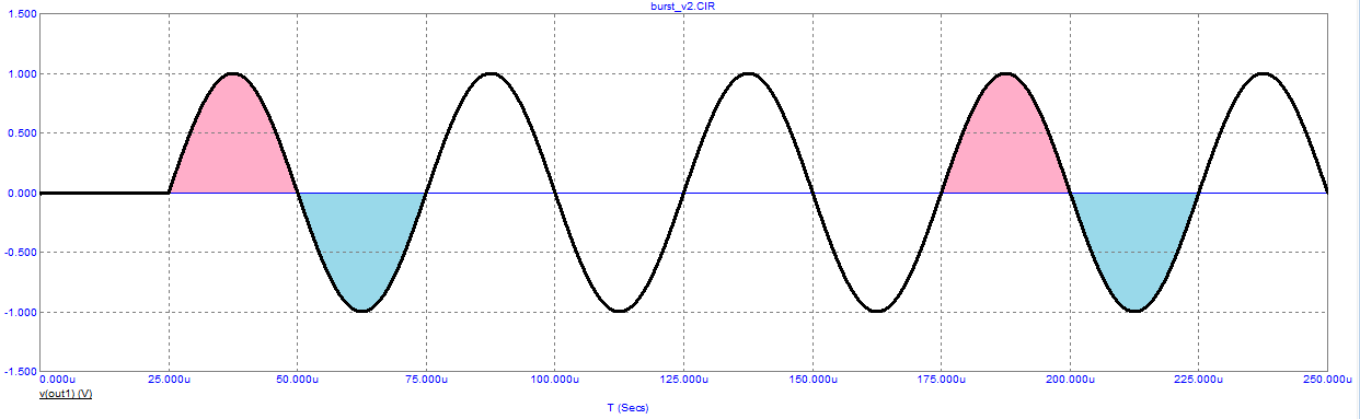

А критикуют вас не только "теоретики", как бы вам не хотелось представить их в уничижительном виде, а вполне себе практики. Что здесь, что на вегалабе, что на дайаудио... Но как только чье-то мнение не стыкуется с вашим, то вы заносите его в разряд "теоретиков". Боб Корделл вон у вас кочует из авторитетных авторов в разряд ничего не понимающих поцев в зависимости от необходимого вам контекста.
Если внимательно присмотреться, то увидите, что у вас сигналы сняты после выходного фильтра, так что уже, как минимум, реакция его будет отличаться. А в целом я вижу прогресс - вы уже замечаете, что есть умножение на "некоторую функцию".
Ну не знаю, так не знаю. Пусть будет по-вашему
smile_21
Разница есть именно потому, что как выше вы уже сами даже заметили, есть умножение на "некоторую функцию". И получившаяся в итоге выходная функция содержит реакцию не только на синус, как "стационарный" сигнал, а и на модулирующий сигнал - прямоугольник. И разница может быть даже в случае первого и четвертого периодов, если в схеме не закончится переходный процесс от первого периода и наложится на реакцию на новый стимулирующий сигнал.

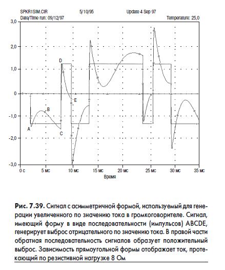

Здесь вспоминаем как раскачивал Дуглас Селф до огромных токов несимметричным воздействием на реактивную нагрузку:
Отсюда вывод - в системе для адекватной оценки коэффициента нелинейных искажений необходимо соблюсти условие - должны завершиться переходные процессы, чтобы мы смогли оценить собственно нелинейность передаточной характеристики. Именно для этого и производится измерение коэффициента нелинейных искажений. Потому что в случае незавершившегося переходного процесса в окно анализа кроме синуса попадает и та самая модулирующая функция, соответствующая реакции усилителя на нее, а это уже линейные искажения, которые не подлежат оценке подобным образом. Для этой цели в Микрокап версии 12 и даже ранее была введена функция отслеживания окончания переходного процесса при измерениях нелинейных искажений, работающая по предварительно заданным условиям, дабы отделить зерна от плевел и подвергать анализу непосредственно сигнал без учета модулирующей функции.
Смешав все в одну кучу и измеряя на первом периоде гармоники в старой версии Микрокап, вы видите дикую смесь всего сразу и оценивать это цифрами по методике подсчета как для нелинейных искажений - мало того, что некорректно, так еще и критерии выработать проблематично, поскольку с точки зрения психоакустики восприятие линейных и нелинейных искажений различное. Почему нелинейные искажения нужно измерять правильно, а линейные оценивать посредством АЧХ и ФЧХ системы с замкнутой ООС - то есть в таком состоянии, в котором ей и предстоит работать в нормальном режиме.
Слышимость линейных искажений вообще ни разу не проблема, поскольку никто не жаловался на исправные качественные темброблоки и студийную обработку звукорежиссерами. Если не зарезать диапазон до "телефонного", а действовать адекватно, то разницы вы не почувствуете.

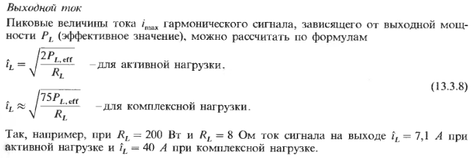

Вот еще приведу выдержку из Шкритека:
То есть Шкритек прямым текстом пишет, что в случае попытки нализа на непериодическом сигнале (читай, с наличием в окне анализа постороннего модулирующего сигнала в вашем случае) - получите длинный непрерывный спектр частот, что мы и наблюдаем. Чтобы этот эффект минимизировать - приходится бездумно гнаться за широкополосностью, чтобы переходный процесс не возникал или был незначительным, давал минимальный спектр паразитных частот, которые к нелинейности собственно усилителя отношения не имеют.
а при работе реального усилителя слушая музыку тоже надо ждать окончания переходных процессов? после каждого изменения сигнала, после каждого удара по барабану, по клавише, по струне, по тарелке... музыкальный сигнал не синусоида в которой в конце концев заканчивается переходной процесс.
Я уже приводил выдержку из книги Финка, где он четко разъясняет что во время переходных процессов возникают дополнительные гармонические составляющие, так как ни мгновенная частота сигнала, ни его амплитуда не соответствуют параметрам в установившемся режиме. Отсюда и все проблемы такого подхода к измерениям.

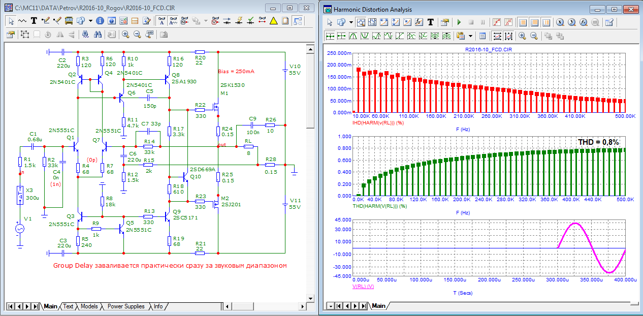

Вот разработка автора "некой модулирующей функции" и работа ее модели. Как видите заявленное THD совпадает 100% и равно 0,006%, а пиковое значение искажений типа SID равно 1,25%

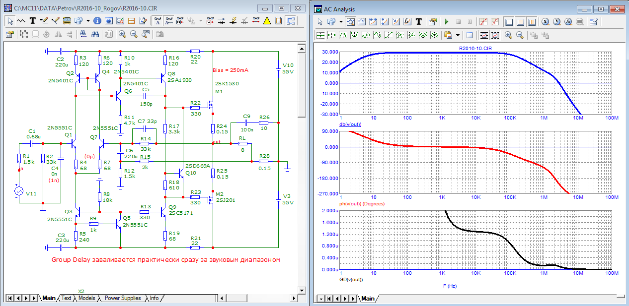

    167.1 KB · Просмотры: 114
    76.6 KB · Просмотры: 88
    75.8 KB · Просмотры: 77
    91.7 KB · Просмотры: 71
    82.9 KB · Просмотры: 93

20 Янв 2024
346
955
34

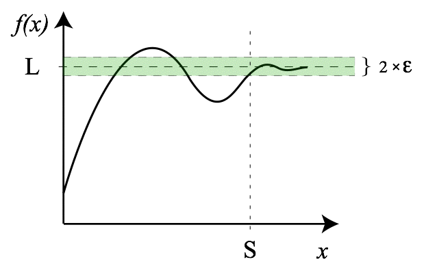

В нормальном режиме у вас не будет переходных процессов. Но вы можете подождать.
Оценка окончания переходного процесса это чисто технический вопрос, как и с переходной характеристикой. На ПХ переходной процесс считается оконченным, если сигнал вошел в условленную трубку отклонения. Так же оценивает окончание переходного режима и Микрокап - по графе Steady State Tolerance. Вам разработчик дал точный инструмент, а вы им гвозди забиваете...
Учитывая отсутствие стимулирующих переходный процесс сигналов в музыкальном сигнале, переходный процесс там только при включении, а затем в течение всего времени работы, условно говоря, показатели переходного процесса не вылезают из трубки допуска, поскольку спектр входного сигнала ограничен фильтрацией, а следовательно не имеет скоростей нарастания, превышающих допустимые.
Еще раз повторяю - все линейные цепи, включая регуляторы тембров, вносят линейные искажения и вот они могут вносить преднамеренные линейные искажения, но нас это не останавливает. Сделайте усилителю десятикратный запас по частотному диапазону вверх/вниз и успокойтесь уже.
Все проблемы у вас в голове, поскольку только вы суете в анализ Фурье сигналы с переходным процессом (линейными искажениями). У других людей в анализ нелинейных искажений не принято пихать линейную составляющую. Перечитайте еще раз мой пост выше, если с первого раза что-то пропустили и недопоняли.
Потому что у автора THD это действительно THD, а не суп из топора. А вы суп вместе с топором кушать изволите. А учитывая, что автор ещё и в качестве сабвуферного его рекомендует, то к нему вообще претензий нет.
Я вообще удивляюсь как вы умудряетесь читать мои посты и при этом в упор не понимать доводы. Вы когда в следующий раз будете давление измерять начните качать бицуху и посмотрите показания тонометра. Может тогда станет понятно, что нужно соблюдать условия измерений для корректного результата, а не пороть отсебятину.
как же туго до вас доходит. Окончание переходного процесса может быть только на синусоидальном сигнале. Музыкальный сигнал это скорее импульсный сигнал и переходные процессы будут бесконечными, так как сигнал меняется постоянно.

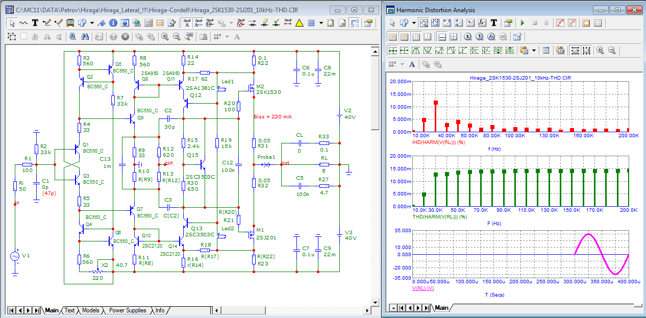

Хорошо, почему же тогда вот в этой модели на тех же выходных транзисторах (такие же модели транзисторов) с примерно таким же током покоя и на такой же нагрузке 8 Ом что спектр, что THD практически одинаковые. Нет умножения на "некую функцию".
    85.5 KB · Просмотры: 58
    86.3 KB · Просмотры: 74
    77.8 KB · Просмотры: 66
Хуан Пабло
20 Янв 2024
346
955
34
как же туго до вас доходит. Окончание переходного процесса может быть только на синусоидальном сигнале. Музыкальный сигнал это скорее импульсный сигнал и переходные процессы будут бесконечными, так сигнал меняется постоянно.
Два раза повторил уже, а все в обход межушного ганглия. Если вообще до абсолюта утрировать, то установившегося режима не существует. А пределе остаток от переходного процесса никогда не достигнет нуля. Высшую математику учили?
Если мы будем уменьшать трубку допуска до бесконечно малых значений, то предел времени будет стремиться к бесконечности. Но с дуру можно и половой палец сломать. Поэтому следует ограничиться разумными границами трубки и не делать мозг себе и окружающим.
Потому что вы, в широкополосность ударившись, разменяли ее на искажения. Ну, удачи вам с этим. Летучие мыши наверное скажут вам спасибо:)
Это и все? А я думал что ты можешь логически мыслить.
На одной из веток Diyaudio Боб Корделл опровергал наработки Оталы. Джон Керл, который принимал участие в работе по исследованиям TIM и SID искажений вступил в перепалку с Корделлом и возразил ему, мол ничего ты не опроверг, типа, время все расставит по своим местам: "смеется тот, кто смеется последним".
Кстати, Джон Керл неоднократно поддерживал Грэма Мэйнарда в отношении негативного влияния на звук индуктивности на выходе усилителя: "Держись курса, Грэм".
Из того что высказал Джон Керл запомнил следующее: для качества звука важно иметь не столько высокую скорость нарастания выходного напряжения (которая связана с полосой полной мощности), сколько с малосигнальной полосой. В дискуссиях по SR он сказал что старается делать не менее 100 В/мкс (чем больше, тем лучше). А малосигнальная полоса как раз и зависит от ГВЗ, чем меньше ГВЗ и чем оно стабильнее до частоты 1 МГц и выше тем лучше! Даже "гитарный" усилитель Батя 1972 года на современной элементной базе отвечает этому требованию.
Что касается усилителя Рогова, то у него заявленная SR>15 В/мкс что полностью подтверждается в модели и которой более чем достаточно по твоим понятиям (и по понятиям редакции) для высококачественного звуковоспроизведения. Что касается сабвуфера, то если я правильно понимаю, для него лучше подошел бы усилитель с небольшим отрицательным сопротивлением (для лучшего демпфирования) нежели с положительным. Или я не прав? А для средних частот иногда лучше и небольшой положительный выходной импеданс.
Именно ВК с корректором Хоксфорда с регулируемым выходным сопротивлением показал что наилучшее качество звучания получается с выходным сопротивлением минус 0,15...0,25 Ом.
    45.4 KB · Просмотры: 90
