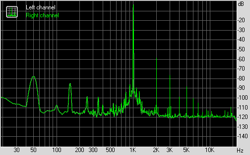

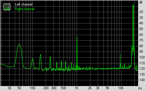

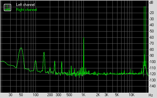

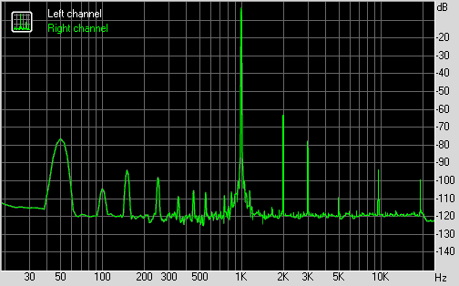

Премного благодарен за работу, немного неправильна нагрузка, да и бог с ним, реальные результаты другие , мне самое главное влияние входных ёмкостей, а их то как раз и не видно.
Немного расскажу , как теория и практика не сходятся, при больших токах 1-2 А при замерах синусом и вольтметром в ручном режиме по точкам частот имеется исходная АЧХ примерно, как в симуляции только в двухтактном каскаде на 8 Ом, включаем ( случайно ) на выходе ёмкость 0,05 мкф, звук по верхам пропадает, ачх фактически не меняется, меняется только переходная характеристика ( фронт на прямоугольнике ). Аналогичным образом происходят изменения в звучании при замене электролитических конденсаторов в сигнальных цепях. Ничего никому доказывать не буду, спектр и интермодуляция (3-ая и 4-ая картинки) двухтактного гибридного усилителя ( по три 2SK1058 , ток 1,6 А ) на 7,5 Ом 5 В амплитуда. Замеры 8-ми летней давности. Дальше замеры повторителя (однотакт ) на 2SK1058 один корпус 0,82 А при напряжении на входе 4 В амплитуды, на 13 Ом резистор в истоке, то же 9-ть лет назад, 1-тья и 2-ая картинки. Всё ради информации для всех. Ещё раз спасибо всем. Да, палки на спектрах на 9 и 18 кГц, это преобразователь осциллографа.

Какая такая нагрузка? Где она там на бумажке? Нету. Значит ставим примерно подходящую по калибру.
Теперь про ёмкости. ээээ... А причём тут ёмкость на выходе и входная ёмкость?
Так то по хорошему я вообще не очень понимаю зачем это... Такой дикий ток с рассеиванием тепла, небольшая в общем мощность на выходе... И нафига? Я вот теряюсь в догадках.

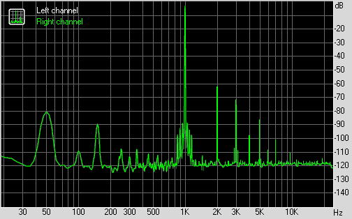

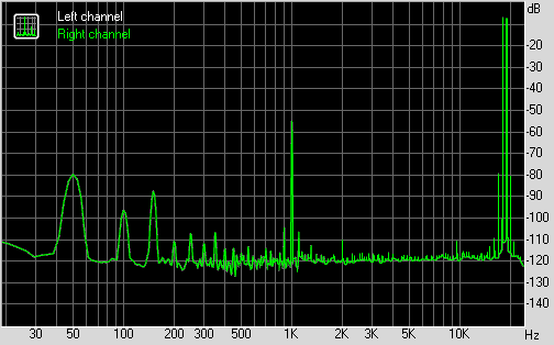

Не надо было дополнительно 8 Ом ставить , хотя 4 Ом то же интересно, есть и такие спектры, снимать сигнал нужно было с истокового резистора , может в симуляторе это не получится , это схема одного плеча, в мосту, как в циклотроне. Не заморачивайтесь, всё нормально , я для себя выводы сделал, а это главное. Усилитель работает скоро 10-ть лет, звук радует , а это самое главное, периодически ( раз в три года ) начинаю его модернизировать ( руки чешутся ), вот опять новая мысль, как улучшить звук ( в моём понятии ), как сотворю , так отпишусь. Есть спектр и на 4 Ом на 3 Вт. То же давно это было.

Не надо было дополнительно 8 Ом ставить , хотя 4 Ом то же интересно, есть и такие спектры, снимать сигнал нужно было с истокового резистора , может в симуляторе это не получится , это схема одного плеча, в мосту, как в циклотроне. Не заморачивайтесь, всё нормально , я для себя выводы сделал, а это главное. Усилитель работает скоро 10-ти лет, звук радует , а это самое главное, периодически ( раз в три года ) начинаю его модернизировать ( руки чешутся ), вот опять новая мысль, как улучшить звук ( в моём понятии ), как сотворю , так отпишусь. Есть спектр и на 4 Ом на 3 Вт. То же давно это было.
Ненене. Про нагрузку- эт чего, через динамик пропускать 2 ампера почти? Может ненадо?)
Сигнал можно снять откуда угодно, но я опять модель не сохранил, закрыл всё на автомате. Завтра поглядим.

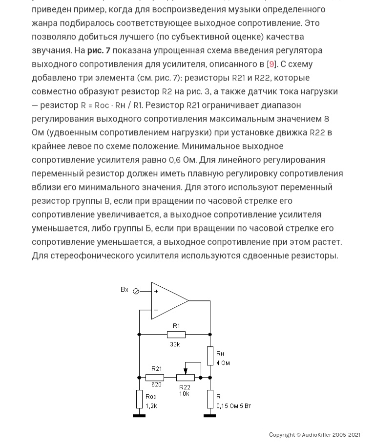

Вопрос.
Попалась статья про ''комбинированную ООС''
Там вместе - и обычная, и ''отрицательное сопротивление''.
Автор рекомендует...
А я не об том, а вот вообще то вот ТАКАЯ комбинация может что то даёт звуку ?
Прошу мнения высказывать.

А с чего вдруг там отрицательное? Регулируемое положительное за счет введения ООС по току, статья Игоря Рогова (Audiokiller).
Где будет на слух лучше/хуже, все зависит от конкретного тракта. Повышение выходного сопротивления увеличивает ВЧ и НЧ, демпфирование резонанса АС хуже, появляется горб. Если для ЗЯ это еще может быть приемлемо, если звезды удачно сойдутся, то с ФИ может появиться откровенный бубнеж при плохом стечении обстоятельств. Так что решение весьма неоднозначное.

Ладно, первый комментарий есть.
Понял, что возможно всё не так радужно, как в статье....
Кстати, а какова оценка для применения в ОЯ с шириками ?

Ну, теоретически, если верх завален чуток и его не хватает, то при 4-6Ом выходного сопротивления будет добавка ВЧ, что на слух может быть выгодно. На СЧ сложно прогнозировать, поскольку ширик со своей неравномерностью может дать и негативные моменты, если вылезут сильнее какие-нибудь неприятные пики на АЧХ. По низу контроль ухудшится в районе резонансной частоты, общая добротность увеличится, но насколько это будет плохо - каждый решает для себя сам. Кому-то же нравится "обволакивающий бас" _hm_
Короче, тут только эксперимент покажет как у вас конкретно с вашими АС это дело споется, а ваши уши и слуховой опыт это оценятsmile_15
Нужно отметить, что косвенно получается что-то типа тембральной коррекции, но такой, слегка юродивой) Если мы имеем стандартный усилитель, то перед ним можем поставить любые корректирующие цепочки, а получившийся сигнал наш УМ постарается донести до АС и выдать с минимальным выходным импедансом. А вот решение с регулируемым выходным сопротивлением это все сразу в одном флаконе и ту если не попал, то не попал. Ну и вариации коррекции в гораздо более тесных рамках в сравнении с первым вариантом.
Вот, у того же Рогова, была статья и расчетка по корректору Линквитца для НЧ. Добавить к этому корректор для подъема ВЧ и крути две ручки, ищи комбинации на слух или микрофоном - широкий простор для самодельщиков-экспериментаторов.
Ну это я так, лирически отступил, чтобы еще вариант предложить:)
