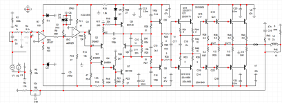

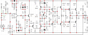

Моя идея фикс.Самая спорная . Не могу блин плату развести . Все не то.
Сделайте дифкаскад на лампе. драйвер тоже, мощный выход на комплементарных биполярах.
Морган Джонс много чего такого наворотил, операционники на лампах. Нет слов.
Лампы мне неинтересны. Мне такое интересно. Такое даже в симе очень сложно получить .

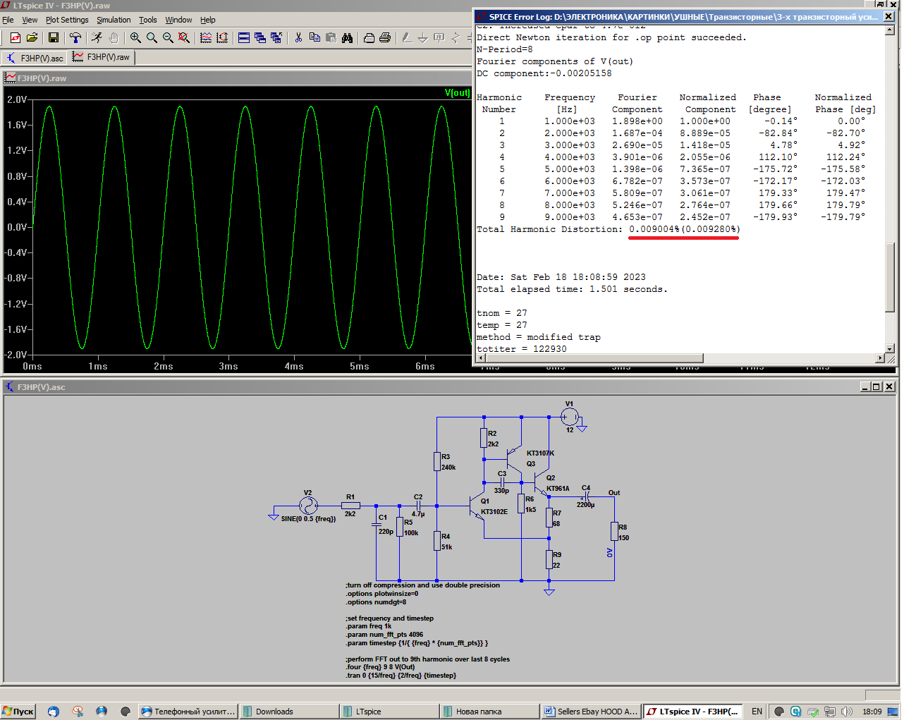

На мой взгляд телефонный должен быть простейшим, коротким, однотактным в классе А. Уже показывал схему, повторюсь и её уже допиливают. Поставил отечественные транзисторы в симуле, что то кажет но не шарю в нём. smile_11
Спорная, это очень мягко сказано.
А на макете запущен?
Еще более усложненный вариант схемы первого сообщения.
Параллельная регулируемая ОООС с переменной глубиной. С увеличением входного напряжения глубина обратной связи уменьшается, и наоборот. Так же синхронно с положением движка РГ перестраиваются входные фильтры. Усилитель зависим от выходного сопротивления источника сигнала. Выход закорочен или на 4 Ома, или на 8.

Более сложный вариант продан коллегой за весьма приличные деньги. Это упрощенный вариант.Уси без искажений по сути/ Вот работу таких вложенных ос я и предлагал разобрать.
6,152
3,031
144
Максим, почему никто не рыпается разбирать - вполне очевидно. Никитин отдыхает.
Чертова дюжина каскадов, с навеской неопределенностей, которые могут вылезти в любом месте.
У какого то из транзисторов емкость будет чуть другая, или бета не та, и все, приехали. Может и пикушка не спасти.
Даже куда более простые схемы народ не очень-то и обсуждает.

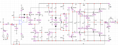

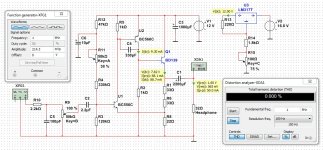

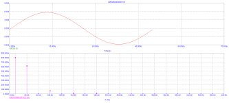

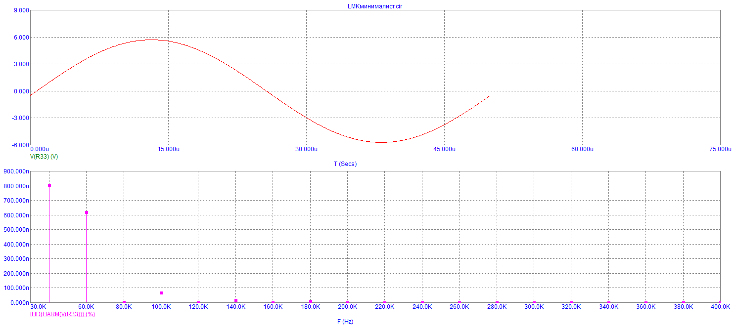

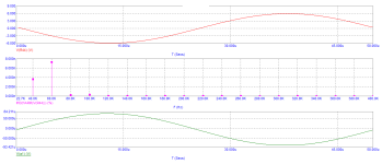

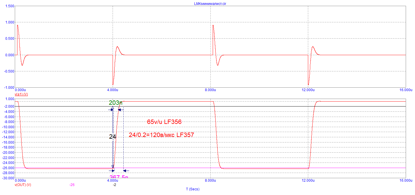

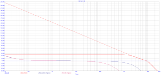

Да .деталей много. Но ЛМК оу плюс два транзистора и К г при этом ниже шумов .Та же частотозависимая ось. Вот почему с одной оос Кг больше и скорость нарастания ниже,чем с такой оос ? Хотя апологеты монопетли оос утверждают обратное. На этот вопрос полное игнорирование

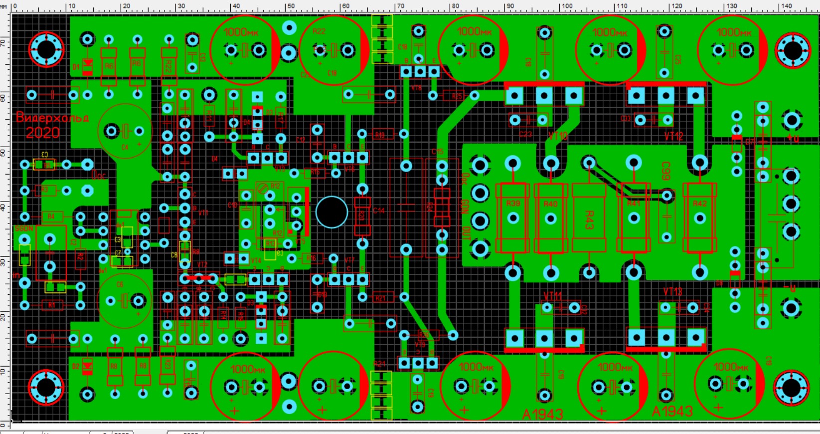

Что не так с печаткой? Она под схему сообщения 287?
Вроде бы и проги есть для рисования.
М.Васильев
25 Янв 2022
2,260
681
50
67
Пестово
Максим
не хочется удлинять плату и хочется ввсети компенсатор. Просто был прошлой весно немного приболевши и не доразвел. А так почти готово , свободные деньги появятся , закажу в Китае . и лмк и зуевик с с видерхолдом своей редакции .Эти с учетом прошлых плат подвылизал. Я полигонами делаю .Немец к примеру Верхний слой не показан
Одни апологеты утверждают одно, другие апологеты - другое...
Нужны измерения реально собранной схемы, с обоими вариантами ООС. Тогда "неправильные" апологеты будут посрамлены.
Иначе - никак. ИМХО
Иначе - никак. ИМХО

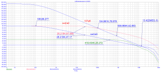

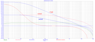

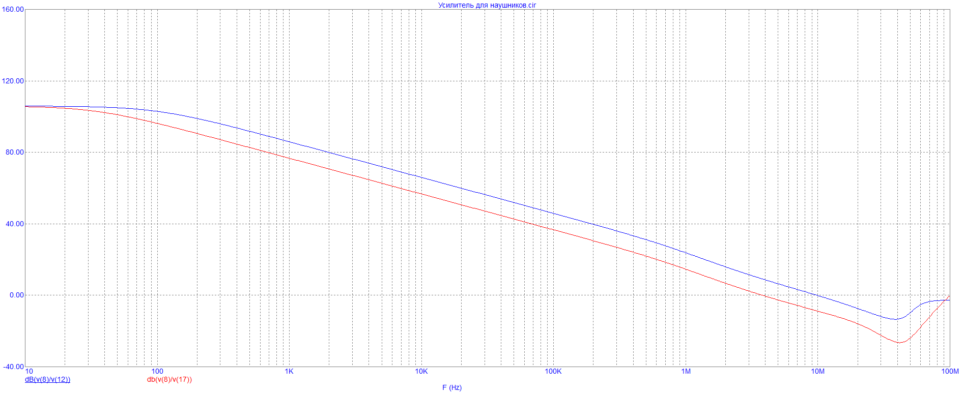

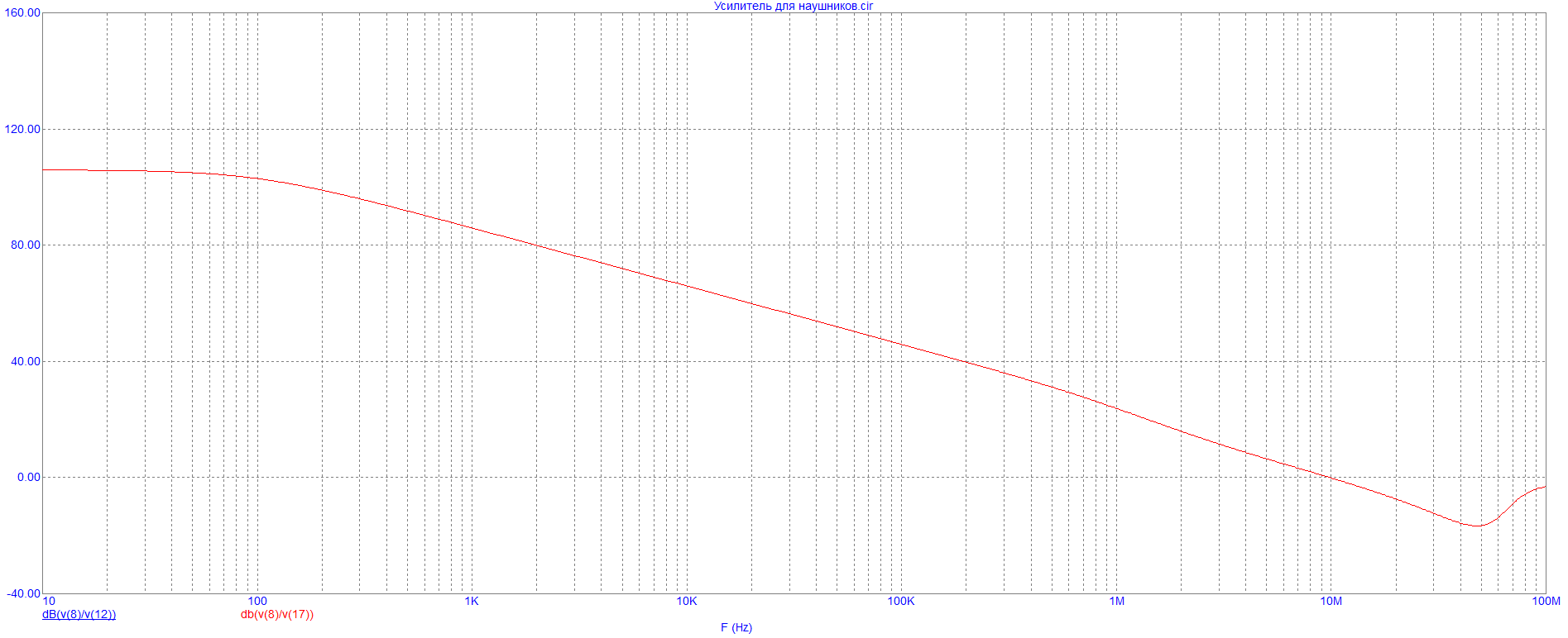

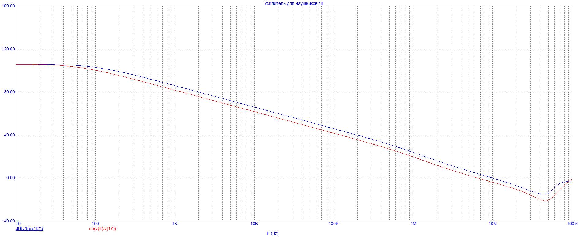

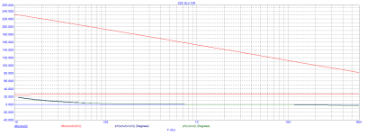

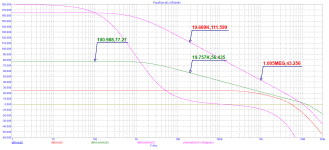

Я естественно знаю результат. Но мне надо самому разобраться с перегибом вложенной оос , правильно я его высчитал или ошибся. Пост 292 , кривая аут/а2 и кривая аут/а3 на графике АФЧХ анализа . Это корректно или нет. Никогда этим не заморачивался , а тут решил проверить, с какой частоты она включаетсяэ
Для сравнения моноосник Парафин и график аут/а3 с выхода оу.
Может кто подскажет или найдет ошибку в измерениях.
источник
Красивая конфигурация, ноги растут из драйвера Шушурина 6 за 1978.
Ламм у нас теперь как эталон :). Все соединения элементов можно прогнозировать. Чувак тот из Швеции, владеет хорошо симулятором, вот и стряпает. И ведь назвал его Формула - 3, не спроста видимо. Вот последняя версия
Получается, что коррекция с помощью вложенных петель ООС ( это должна быть именно коррекция, в других вариантах смысла не имеет) эффективнее пассивной коррекции с помощью частотнозависимых делителей. Результат достигается за счёт использования во вложенной петле того усиления, которое при пассивной коррекции просто уничтожается.
Что касается уровня гармоник в симуляторе, то это неправда, поскольку самый главный компонент, определяющий линейность - входной ОУ ЛФ157 - это предельно упрощённая модель,
имеющая внутри только простейшую АФЧХ.

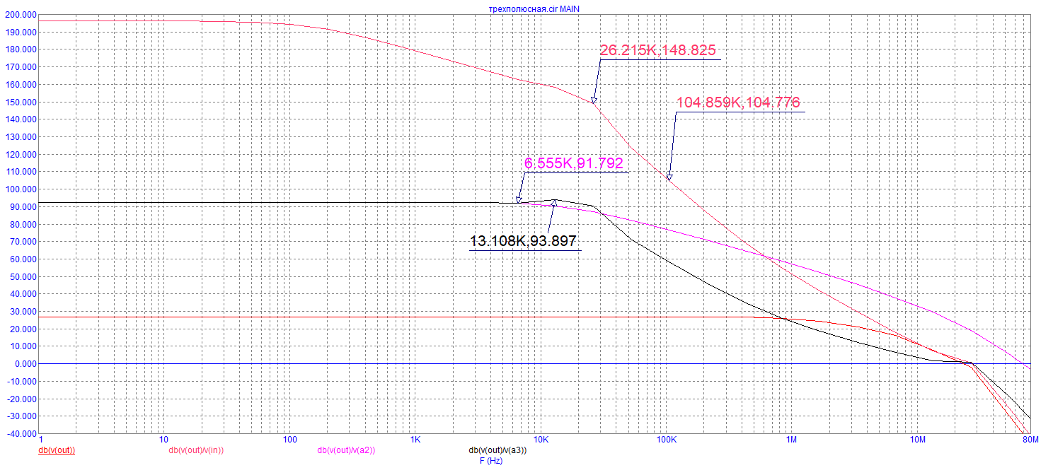

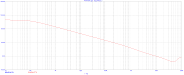

уровень гармоник определяет дискрет. ОУ любой не слишком скоростной/ Кг так ради сравнения.обе схемы в равных условиях

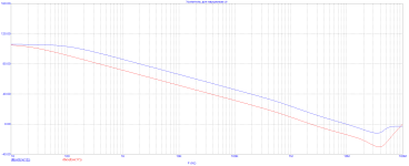

Вложенная оос должна работать на частотах выше 12-20 кгц иначе толку мало. Получается ниже частоты среза моноось, выше плавное возрастание глубины вложенной оос. Компромис опять же. Кругом одни компромисы/
Добавил график с трехполюсной вложенной оос , И что видим , та же самая картинка .
Возможны варианты: ООС , к примеру 40 дБ - искажения УН, к примеру 1% - подавляются до 0,01%;
ООС 100 дБ - искажения УН 1% - подавляются до 0,00001%.
На таком уровне искажений, без учёта искажений ОУ, расчёт ниочём.
На рцл есть модели 544УД2, в том числе открытая, с номиналами резисторов и параметрами транзисторов, можно её передрать в микрокап, тогда и видно будет, кто на кого влияет.

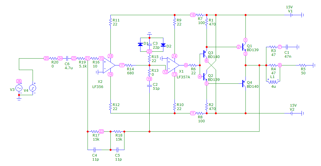

В парафине, не с 900 Гц? где фаза изменяется на 90 градусов, ведь это 1 полупериод, да Vout/Va2 почти на этой частоте начинает спадать
А причем тут 1 полупериод?

Пардон, не сразу вник в суть вопроса...smile_10
Возможно в точке а2 в LMK симулятор высчитывает АЧХ без учета R8, как будто сигнал подается в эту точку и R8 подключен параллельно генератору (источнику сигнала) и не влияет на АЧХ, потому что с точки а3 получается инвертирующий усилитель с ОС на R8 и С7, реактивные сопротивления равны на частоте 7,2 МГц, соответственно усиление равно 1, здесь 6 МГц видимо из-за дополнительных емкостей чуть снижена
Сейчас попробовал другую схему с такой же цепочкой, при уменьшении "R8" от номинала до нуля наклон АЧХ сближается и при 0 Ом они совпадают

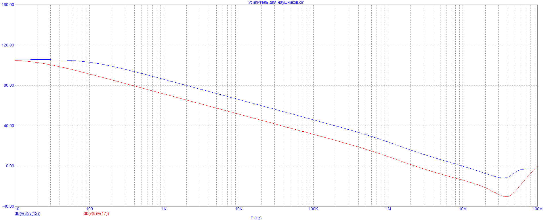

Скан давайте. Тут вопрос то в корректности такого графика ,что он на самом деле показывает. Есть небольшие сомнения

Вот этот усилитель для наушников с корректором, менял резистор R14 (для точности эксперимента заменил R13 с 470 Ом до 0), измерение с отношением в т12 и т17. Если в одной папке лежат картинки и в XnView стрелками переключаешь, получается как анимация со смещением линии
