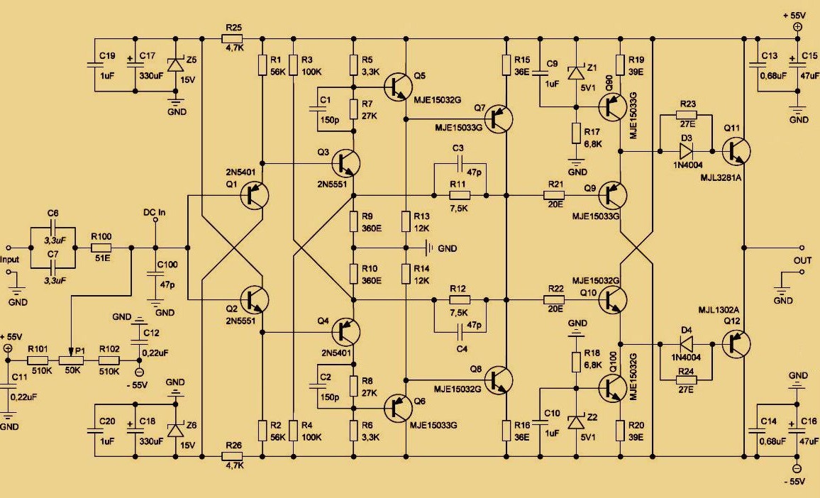

Вот схема ,от которой графики.

Если добавить в вопрос словосочетание "максимальной мощности", тогда ответ ясный и однозначный.
Глубокооосник с максимальной 10 Вт будет звучать в разы тише такого же по предельной мощности безоосника. Мелкооосник будет где-то посередине, их есть всяких-разных.
Добавлю к этому факту отсебятины.
Расставлю, в первом приближении, виды РР каскадов ВК, в порядке увеличения качества работы в УМЗЧ с однополярным, или обычной конфигурации двухполярным питанием. При типичной раскачке драйвером - генератором тока.
Самый хреновый ВК - биполярная кремниевая комплементарная "тройка" в глубокооосниках. За ней, с заметным отрывом, идет биполярная кремниевая комплементарная "двойка" в усилителях умеренно глубокой ооос. Существенно лучше биполярная кремниевая квазикомплементарная "двойка" в усях с ооос такой же средней глубины.
Потом, с большим отрывом, идет германиевая квазикомплементарная "двойка" типа удачной связки П605А/ГТ806, и где-то здесь же на шкале находится одиночный ВК небольшой мощности, на биполярном кремнии, комплементарном, или "квази". Заметно лучше его одиночный ВК на германии.
Здесь же и ВК на мощных полевых транзисторах, кремниевых, или карбидкремниевых, с пентодной ВАХ.
При работе всех этих ВК в мелкооосниках.
После них, на следующих ступеньках, пестрое царство безоосников.

Для выбранной концепции у вас просто нет другого выхода, как только использовать "тройку" РР биполярных повторителей на выходе.
Иначе ооос окажется слишком уж мелкой. Даже при бете в двадцать единиц каждого транзистора усиление по току будет около 8000, что при 4-х омной нагрузке даст сопротивление ВК в 32 кОм.
Что даст возможность единственном каскаду на драйвере дать приличное усиление и для обеспечения стандартного коэффициента передачи усилителя, и для обеспечения какой-то глубины ооос.
Хотя можно было бы обойтись одной парой мосфетов на выходе, получив еще большее, и не пульсирующее входное сопротивление ВК.
А так громоздко получается, если еще и выходники параллелить. Раньше их параллелили, так как не было мощных комплементарных высокочастотных. А сейчас полно. Или параллелили для эстрады, где нужны киловатты мощности.

Вообще то, для усилителя наушников достаточно "двойки" повторителей. Ибо нагрузка не меньше 32 ома.
Что касаемо усилительной "тройки", то даже транзисторы первой ступени обычно 2n5551/5401 обладают бетой не ниже 130(по крайней мере когда я их проверял было так). То есть если собирать выходной каскад на МП114 то ваши выкладки будут верны, но это очень частный случай.
Про параллеленье выходников- искажения падают из за уменьшения их девиации тока.
Ну и про полевую "единичку", да сопротивление входное не пульсирует, зато ёмкость будь здоров.

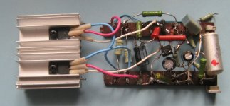

Саша, все просто, мп37-40 на гт402-404, п214 на гт806, остальное по желанию

Не а, правильные германцы, и без всяких Худов, ток покоя 30-50 ма хватит

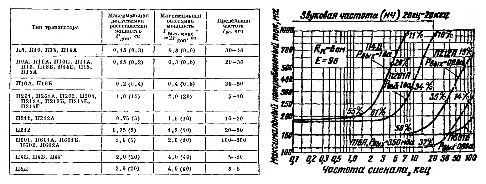

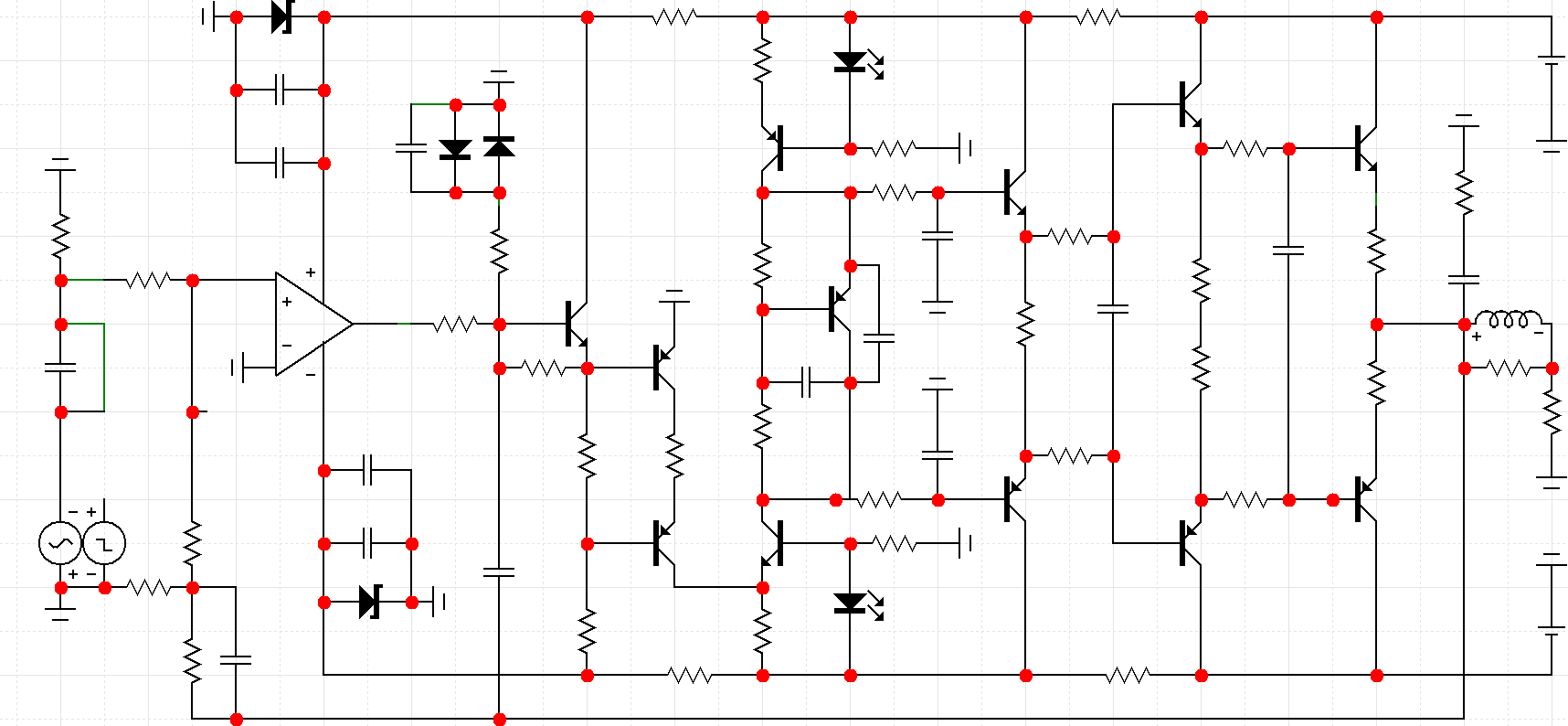

М2. Не...у меня проще,есть общая ОС, но берется не с выхода, а с предвыхода, а выход, уже сам по себе, без ОС. Хотя там можно и Хаксворд поставить, тоже неплохо.
Хорошо бы посмотреть схему.

я и решил попробовать отделить ООС от выхода
Это была фирменная фишка Нельсона Пасса, его серия усилителей Threshold Stasis. А еще он спроектировал по такому же принципу Nakamichi PA-50 и PA-70 (PA-5 и 7 за пределами Японии).
Схемы можно скачать здесь - Threshold Stasis 2 и 3 и Nakamichi PA-5
