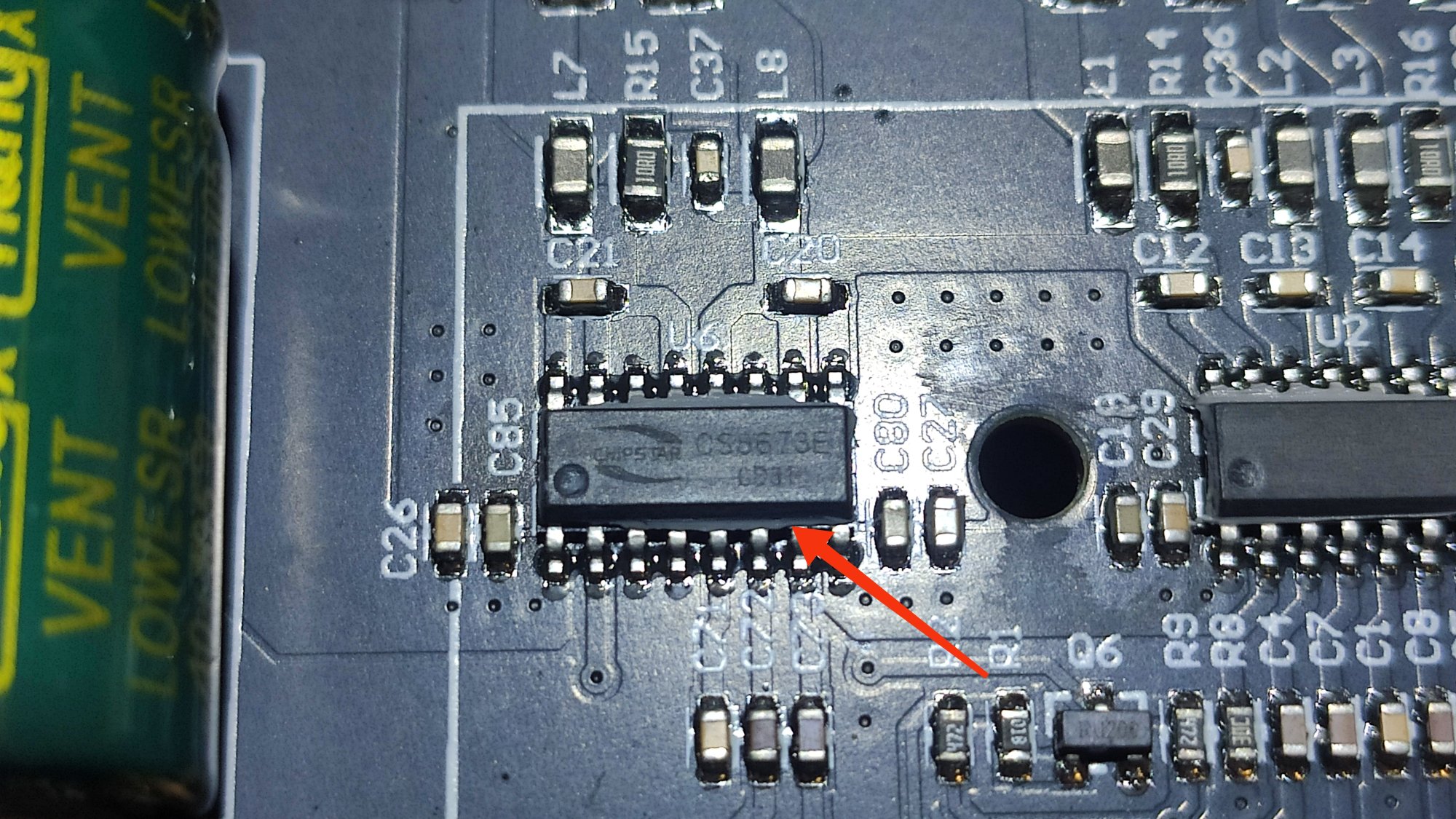

Продолжил свои изыскания с классом Д. Приобрел на Али за $8,6 (бесплатно, но об этом позже) усилитель ZK-MT 21 (конфигурация 2.1).
Продавец указал что это чудо выполнено на 2х чипах TPA3116, но по факту под радиатором там оказалось "чудо враждебной техники" на неизвестных мне микросхемах
Нынче 99% таких. Вроде неплохой клон, по слухам... Только мощи поменьше.
Выводы: современный дешёвый усилитель подходит современной молодежи для современной электронной музыки как нельзя лучше, но для таких динозавров как я это тот случай, когда наслаждаться можно только звучанием аппаратуры, но не звуком материалов, что мне не подходит
P.S. хотел подарить этот аппаратик племмянице, но она уже заказала себе у того же продавца с намерением в последствии вернуть деньги 🤣. Ну что же, послушаю ещё электронщины (чур меня _scare)
P.P.S. Если Дмитрий считает, что мой пост не имеет отношения к 3116D2, он может удалить мой опус, или перенести в новую тему.
CS8673E чип 2х40W ,может работать от 5 до 26 Вольт.
Более подробная инфа в даташит ниже....
Чип среднего китайского ширпотреба.
  • CS8673E_ 2x40W.pdf
    4 MB · Просмотры: 182
Дури (для столь маленьких размеров) в нем достаточно, но в этом корпусе "наваливать" не годится. Либо радиатор больше колхозить, либо принудительное охлаждение. И я бы не стал подавать ему 24 В потому что по входу питания там кондёр 25 В. Хотелось бы с запасом. Но мне достаточно регулятора на 10 -11 часов для комфортного прослушивания

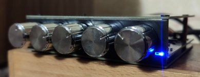

Кстати, почти вместе с тем усилителем заказал вот эту платку.
Дело в том, что у меня у изголовья кровати есть полочка, на которой стоит планшет и две миниатюрные АС с 2" динамиками и под полочкой НЧ звено для засыпания под тихую спокойную музыку. Покупкой доволен. Звук по высоким ограничен, конечно после 14 кГц и снизу примерно с 70 -80 Гц, из за особенностей АС, но для моих целей этого вполне. Тот Ктулху из проводов, который был до этого в моем корпусе усилителя я успешно и безжалостно выдрал и выбросил (фильтр ВЧ, нч усилитель на ТДА2003, сч-вч усилитель на готовой плате Pam 8403 у которого очень высок КГ, да ещё и раздельные БП 12В и 5В) и поставил эту аккуратную плату, модуль Bluetooth через стабилизатор 5В и гальваническую развязку. Единственно, что пришлось сделать - выпасть потенциометры и установить их в штатные отверстия самодельного корпуса. Ещё я переделал чтобы ручка баса была независимой от ручки громкости. Вот так это выглядит. На лампы внимания не обращайте внимания - декорация 😊

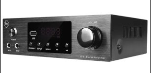

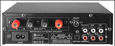

Есть ещё у меня вот такой. HYPER SOUND AV-260 v2. Редчайшая дрянь. При каждом новом включении настройки сбиваются. Звук ужасный. Теперь на кухне в качестве fm приемника. Звук оставляешь на 2, после включения утром он на 9. И тембра все слетают.
    87.6 KB · Просмотры: 80
    173.8 KB · Просмотры: 74
apalych
7 Июн 2021
2,170
1,885
80
Кам'янець-Подільський
Андрій
Тоже буду ставить тумблер. Но если я не ошибаюсь, то ручка громкости после щелчка отключает только усилитель, но Bluetooth точно останется активным.
Это не вкл/выкл питания, а Shutdown/Standby mode на веселитель.
При потребных токах питания, тот включатель в крутилке просто поплавит.
А блютузник без коннекта погодя переходит в ждущий режим.
Shef
5 Дек 2023
333
241
13
British Columbia
Я в таких случаях использую конструктив.
Я бы попытался оценить что именно даёт такой звук: (внутренний) источник или амп.. амп лехко поменять. А если источник, то капитально переделать, у меня такой есть пределанный чиста на блютус.. выхожу утром в кухню и с селла на него слушаю что желаетцца.. новости и ли ютуп
18 Фев 2020
274
219
23
Радио работает, флешку читает ( правда fat32 пришлось форматировать) жене нравится, а это главное.
