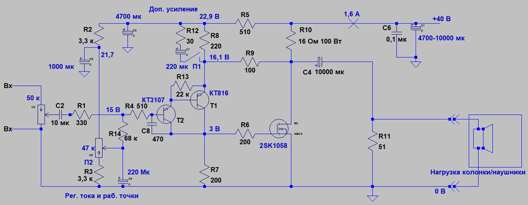

Первое включение макета по схеме п.265 (glin) - на нагрузке 4,7 Ом при питании от 13 В и токе потребления 0,4 А , обеспечивается неискаженная двойная амплитуда (Up-p) до 3 В (т.е. мощность около 0,25 Вт).
Заинтересовал вариант
Ток покоя маловат. Для наушников надо 5 ампер выставлять. А для АС на 10ГДШ-4-1 - около 50 ампер. А то благословенного звука с гармониками не выйдет.
Привлекает ламповые минимализм и лаконичность. По амперам электропотребления - почему-то от истории рождения ламп никого не смущало высокое анодное напряжение.
Электропотребление мало отличается - 40 В х 2А=80 Вт или 400 В х 0,2 А=80 Вт.

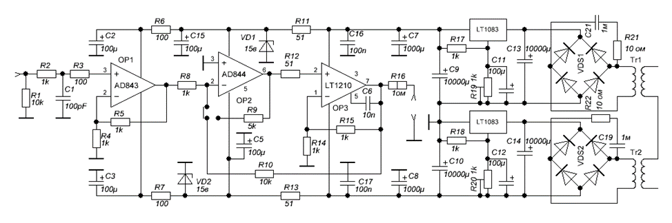

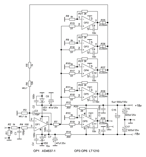

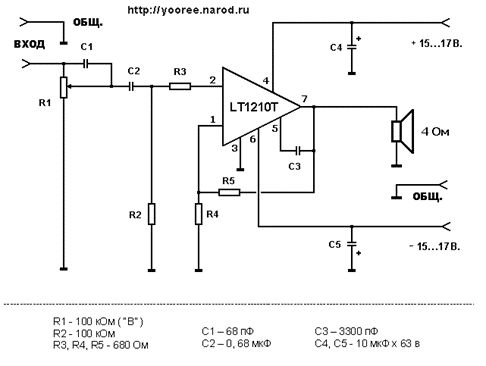

Да, конечно, наушники лучше от LT1210 и т.п.
LT1210 это примерно так:

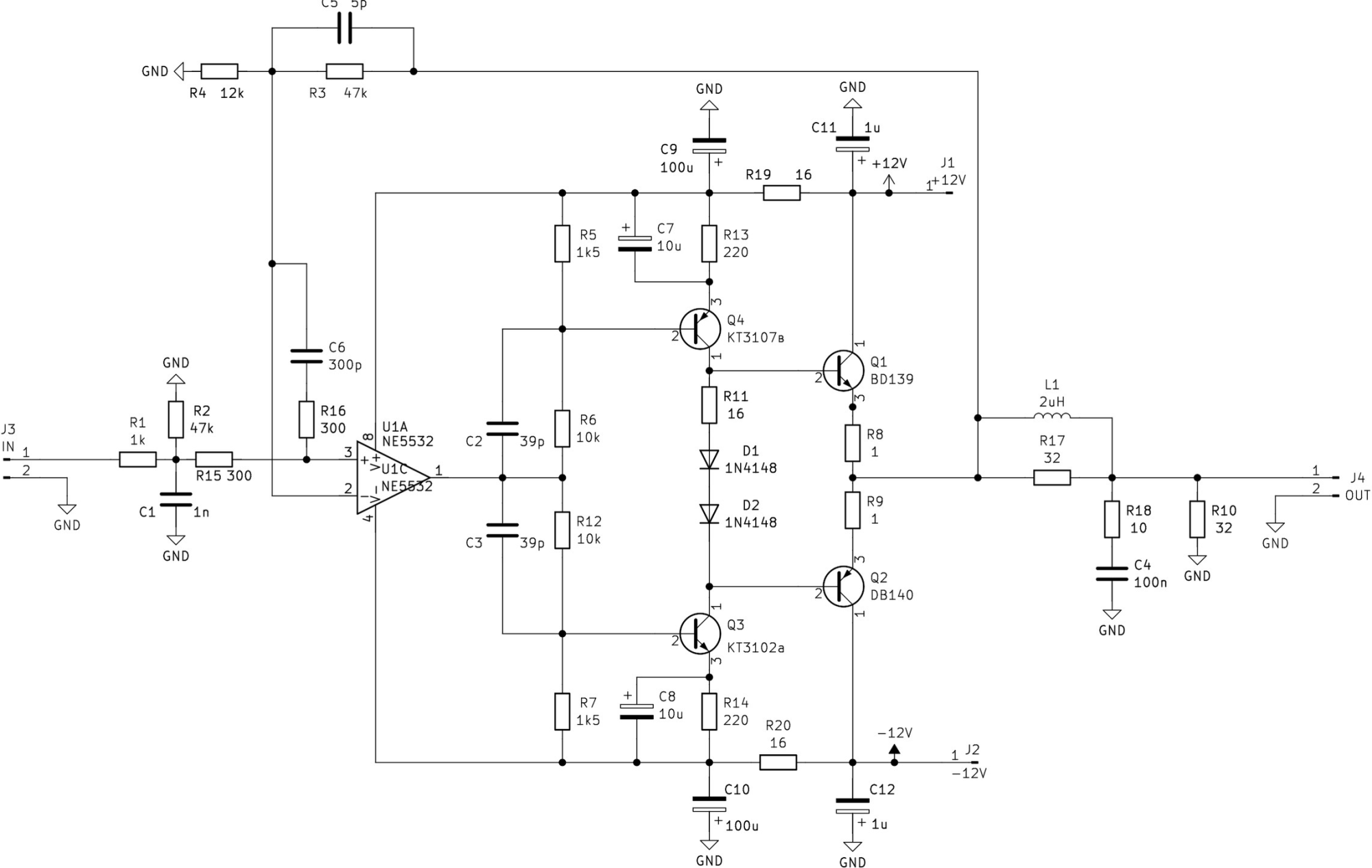

Для телефонов один товарищ на паяльнике рисовал вариант, впрочем я так и не знаю что у него там получилось. Упрощённый ТТ:
Правда на 8-омные телефоны надо ставить на выход КТ972/973, иначе УН просядет по усилению, и ток покоя до 25-30мА поднять. Супротив штатных 10.
Или просто паять с двойкой.
