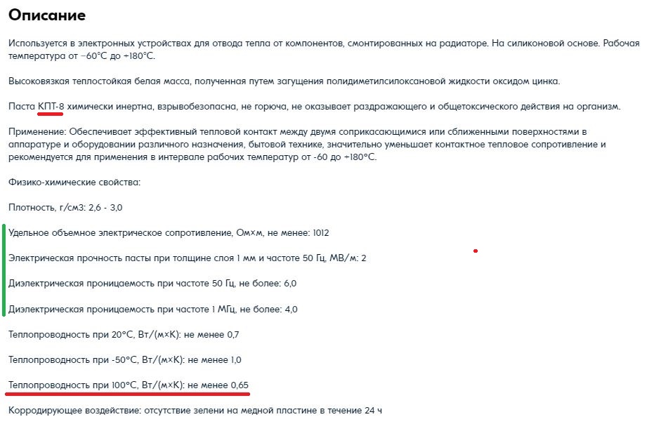

Теплопроводные пасты имеют ещё один параметр кроме теплопроводности - допустимое напряжение. Например КПТ-19, которая немного лучше по теплопроводности КПТ-8, имеет напряжение применения до 75 В. А пасты для микропроцессоров, при высокой теплопроводности, по сравнению с КПТ-8, низковольтные так как с примесью металла, для увеличения теплопроводности.
Когда заканчиваются аргументы эффективности по назначению, начинается блеф о других

Посмотреть бы на фотку человека, применяющего пасту в качестве изолятора.
Причем тут паста в качестве изолятора. Если тепловыделяющий элемент под напряжением по отношению к радиатору, и устанавливается через изолирующую прокладку (например из оксида берилия), то теплопроводную пасту наносят и на прокладку и на транзистор, если на коллекторе транзистора напряжение несколько сотен вольт (импульсные БП), то допустимое рабочее напряжение пасты играет роль.
