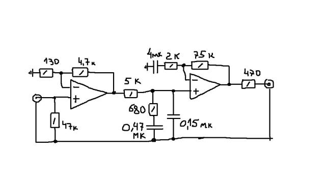

На авито продаётся такое устройство:
1.a3GYPbaN05iuikWVwjgHGOyfhf4fr6b_Gvqhq0it8q5MrKH4Hvik_0um96oZq6H-F_r1mg.uLHEewGh72zH-1MYZwLfqJwecBKxUusMl30uKJH-TWA
Продавец говорит, что "схема популярная".
Я это встречаю впервые...

Интересно, каково смещение нуля на выходе.
Странно, что не встречали, это одна из классических схем. У нас ее производят и продают практически в промышленных масштабах._da Многие из классических схем описаны в этой книге.
На выходе конденсатор.
Да ну, неправда. Много ламповых с пассивной коррекцией сделано по такому принципу. А вот, например, от А.Б. -

Да ну, неправда.
Я не про топологию, я - про конкретную схему. В журнале "Радио" такой точно не было.
Авитовский продавец говорил, что популярная, я, грешным делом, подумал, что он про Сухова-Байло, а там - вон оно что!...
Быстро прочёл книжку, нашёл там эту схему. Питание самоделки занижено в два раза. И уровень шума обещан подозрительно низкий.

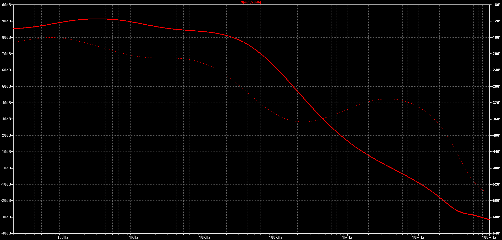

1713724315222-png.94650
Чем херова эта схема? Точнее, чем плох принцип её построения?
Там всё слишком просто: КуООС входного ОУ или усилителя по любому схемотипу - 31 дБ.
И всё. И гаплык. И торба, если кто понимает.
Почему?
Потому, что редкий ОУ, монолитный или дискретный, имеет свыше 60 дБ Кухх на 20 кГц. 60 дБ минус 31 дБ на КуООС - и на петлю ООС остаются нищебродские 29 дБ. Или, пусть, 50 дБ в случае бешенного ОУ с Кухх 80 дБ на 20к.
Этого просто катастрофически мало. Катастрофически. 50 дБ - это не глубина ООС, а пенсионное вспомоществование.
Потому, что такой УК должен работать с большими входными напряжениями. А для линейной работы с соответствующими выходными сигналами надо иметь побольше петлевого.
Для получения максимально возможного петлевого усиления самый оптимальный схемотип - гибрид полевого входного дифкаскада с ОУ.
Типа такого:
file.php
Тут полевики обеспечивают повышение отношения С/Ш относительно БТ-входного каскада, а ОУ - усиление по напряжению и линейность выходного каскада. Итог - 85 дБ на самых критичных для звука частотах конца звукового диапазона, чьи разностные биения, согласно гнусным законам электроники, падают ровно в диапазон максимальной чувствительности слуха.
file.php

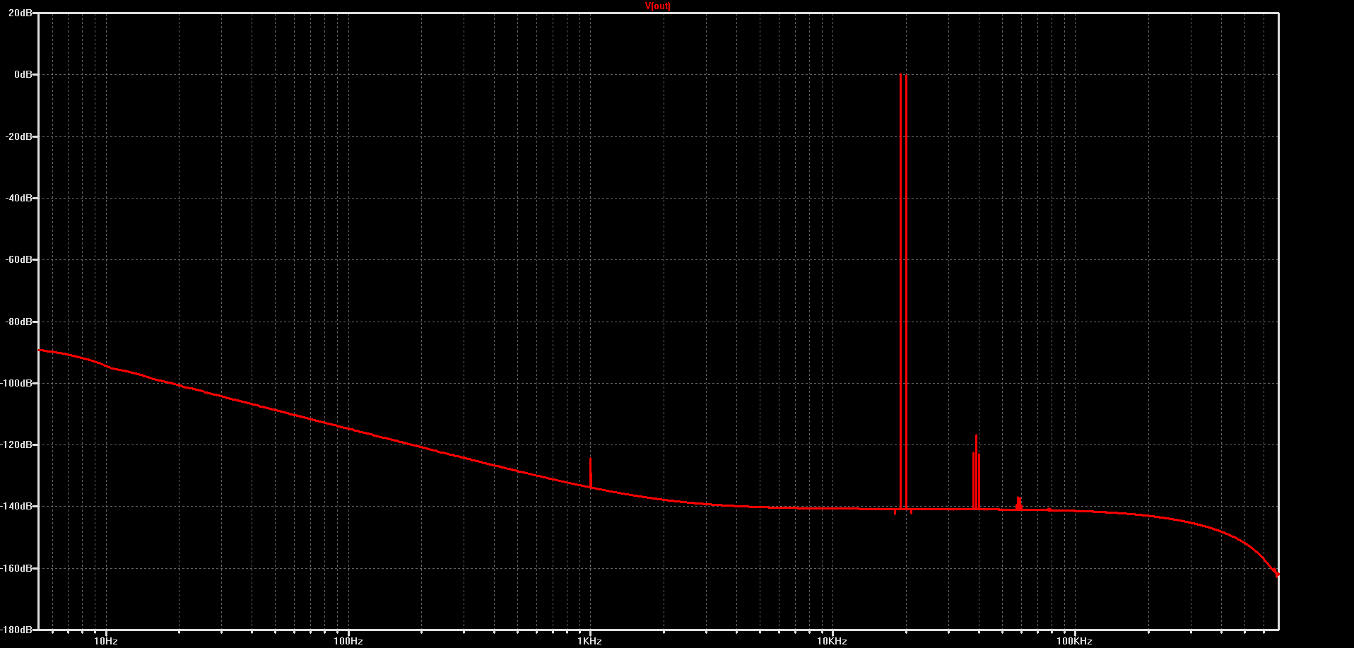

Плохо то, что не сняты данные по интермодам 19+20 кГц. Но и так понятно, что мы имеем дело с очень хорошим УК.
УК по сходной схеме на иерархической модели ОУ К157УД2 - максимально точно соответствующей железно-кремниевому оригиналу - обеспечивает вот такой спектр искажений при входном сигнале 19+20 кГц напряжением по 50 мВ ампл каждый:
Понятно, что при С/Ш 70...80 дБ искажения лежат под шумами на глубине 40...50 дБ, и услышаны быть не могут.
Как достигнуты такие параметры?
82 дБ глубины ООС на 20 кГц и 90 - на 1 кГц.
Каскад на втором ОУ рассматриваемой схемы также не может быть избыточно линейным с КуООС 32 дБ, причины этого изложены выше.

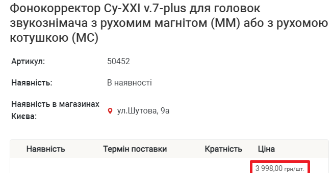

Дорогая изюминка получается, почти 4000 грн.
У нас говорят "дешева рибка = погана юшка", чтоб понять смысл перевода, ознакомьтесь с вот этим [ https://www.patreon.com/posts/analiticheskii-73044002 ] . 15 килобаксов за такое же, и даже хуже, звучание отдать - жаба не задавит?
