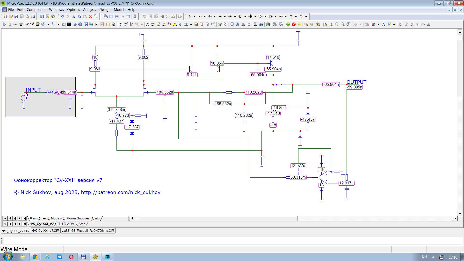

В продаже КИТа такая схема:
Выходное сопротивление огромно, и частотно зависимо.
Что предъявляет особые требование к входу следующего устройства, Предваря, или оконечника.
Шумы дифкаскада, да еще и с генератором в истоках, далеки от идеала.

Схема класс, прям волшебный эликсир, лечит все - псориаз, простатит, облысение и гонорею. Гарри Поттер лопнул от зависти. А, главное, ни на что не похожа. И охлажденку даже со вторыми очками не нашел.
Схема не потерялась?

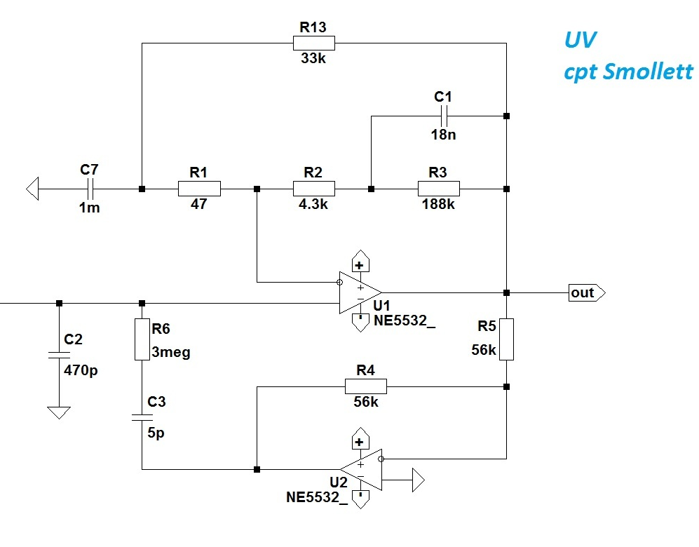

Простейший случай "охлаждёнки". Попросту подавая на другой конец резистора выходной сигнал мы ему "убиваем" шумы напряжения, а токовые шумы его же самого- просто здоровенным номиналом.
7,385
3,809
167
Я ж дал ссылку про охлажденку для колхозников, т.е. совершенно бесплатную, но с приложениями первоисточников, как делаю всегда, чтоб какой-нибудь очередной хуизыт потом не объявил, что я и охлажденку с3.14здил у Видерхольда. Кстати, с Марселем ван де Жевелем мы друзья. Идея охлажденки состоит в увеличении сопротивления входного резистора малошумящего каскада, что приводит к уменьшению теплового шумового тока этого резистора обраптно пропорционально корню квадратному из этого сопротивления. В точном соответствии с законом Джонсона-Найквиста.
Ну вот, давно известная вещь, если не мудрствовать лукаво.
Применительно у УВ магнитофона выигрыш с активной охлаждёнкой на дополнительном ОУ изображен вот тут [ https://www.patreon.com/posts/deistvie-v-uv-68555442 ], а для фонокора я разработал схему пассивной охлажденки, не требующей никаких активных элементов, дающей выигрыш по шумам на 3-4 дБА, и одновресменно позволяющей реализовать сверхнизкую входную ёмкость 25 пик, т.е. избавиться от необходимости какого-либо её подбора под конкретную ММ бошку и расширить реальную АЧХ с 17-18 до 40-48 кГц.
"Охлажденка" с подводным камнищем. Такие малые пики запросто могут набраться по пути сигнала от головки до затвора первого транзистора. Что опять же, требует особого внимания к этому моменту

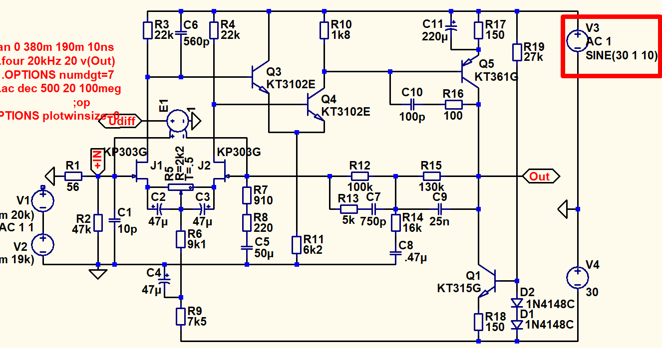

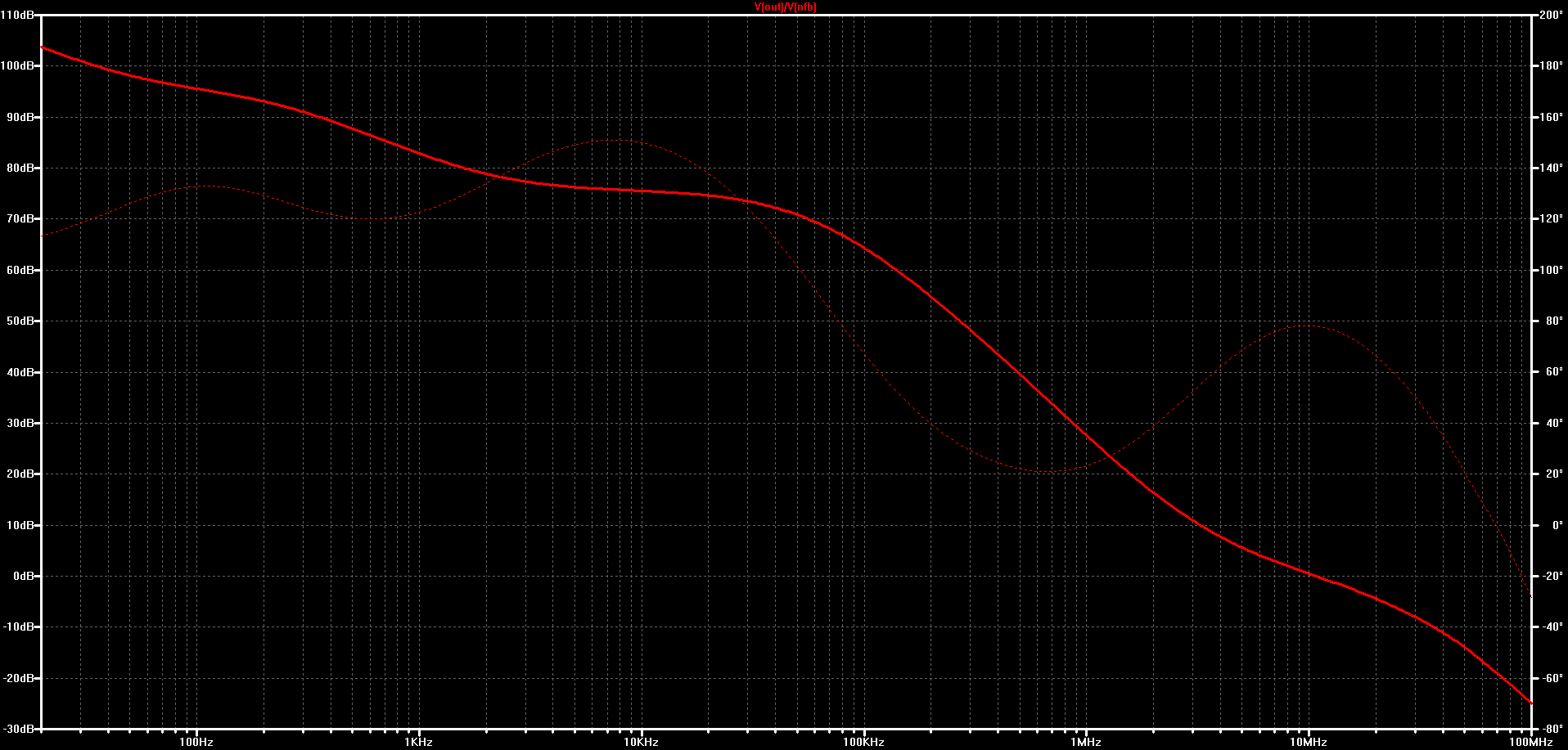

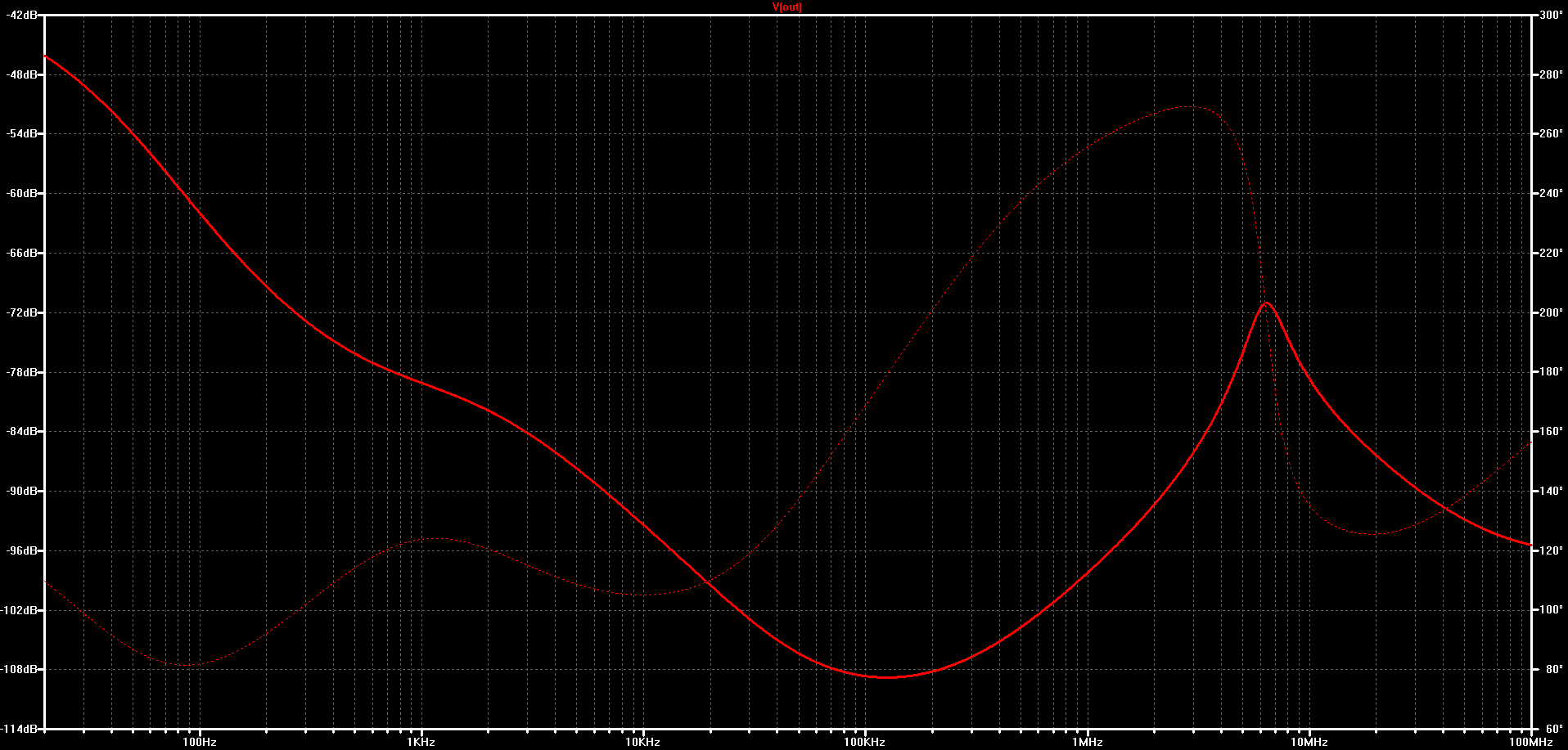

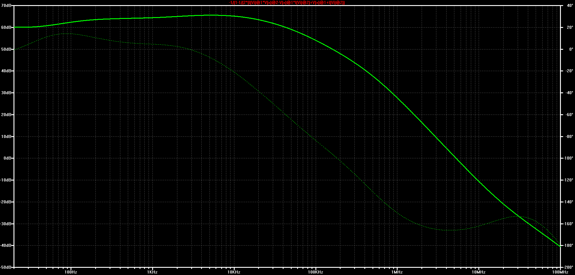

УК твой делится на
1. Входной диф.

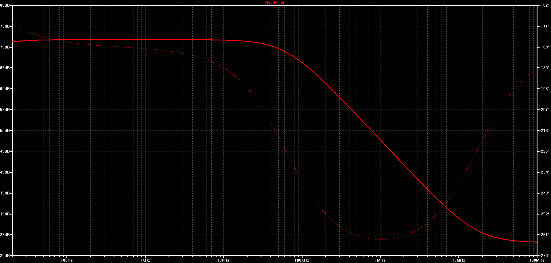

2. Поганенький ОУ.
Отсюда петлевое таково:
Это всего лишь 63 дБ на 20к. Мало.
При стандартном Ку1кГц = 39 дБ.
А вот мой УК:
1. Тот же ПТ-диф, но со слежением.
2. ОУ - К157УД2.
Более 80 дБ на 20 кГц.
При этом Ку1к = 49 дБ.
Итого: петлевого больше на 20 дБ, Ку1к - на 10 дБ, стало быть, по усилению моя схема лучше на 30 дБ, которые ты проиграл на поганеньком эрзаце операционного усилителя с транс, как там его, дуктансным выходом - то есть, без повторителя после ОЭ.

Про общую ООС не заметил? С ней выходное сопротивление трансадмиттанса от 15 до 25 ом в диапазоне от 2 Гц до 50 кГц, а последовательно еще прикручен резистор на 470 Ом. Так шта все ОК, никаких особых требований к нагрузке. Шумы дифкаскада со съемом вторым дифкаскадом, компенисирующим как синфазную помеху все шумы цепей истоков входного, меньше шумов недифкаскада изза шумов питалова цепей стока и истока последнего.
СМЕРШ
30 Янв 2024
1,514
1,441
56
Poland
Stargard
13
Про PSRR дифкаскадов слышали? И это еще до охвата общей ООС.
Я что-то такое читал, но ничего не понял.
Меняем один из источников питания на генератор помех.
Нунивпичатляетъ.
По минусу - тожеть.
А что они там про ПСРР дифкаскада тебе написали? Ты проверяй, ездунов вокруг - толпами.
Взять, хотя бы, твово консультанта Петрова. Так у него 2Т-мост искажения вносит, прям не выходя из симулятора. Тут посомневайся, Альцгеймер не дремлет.

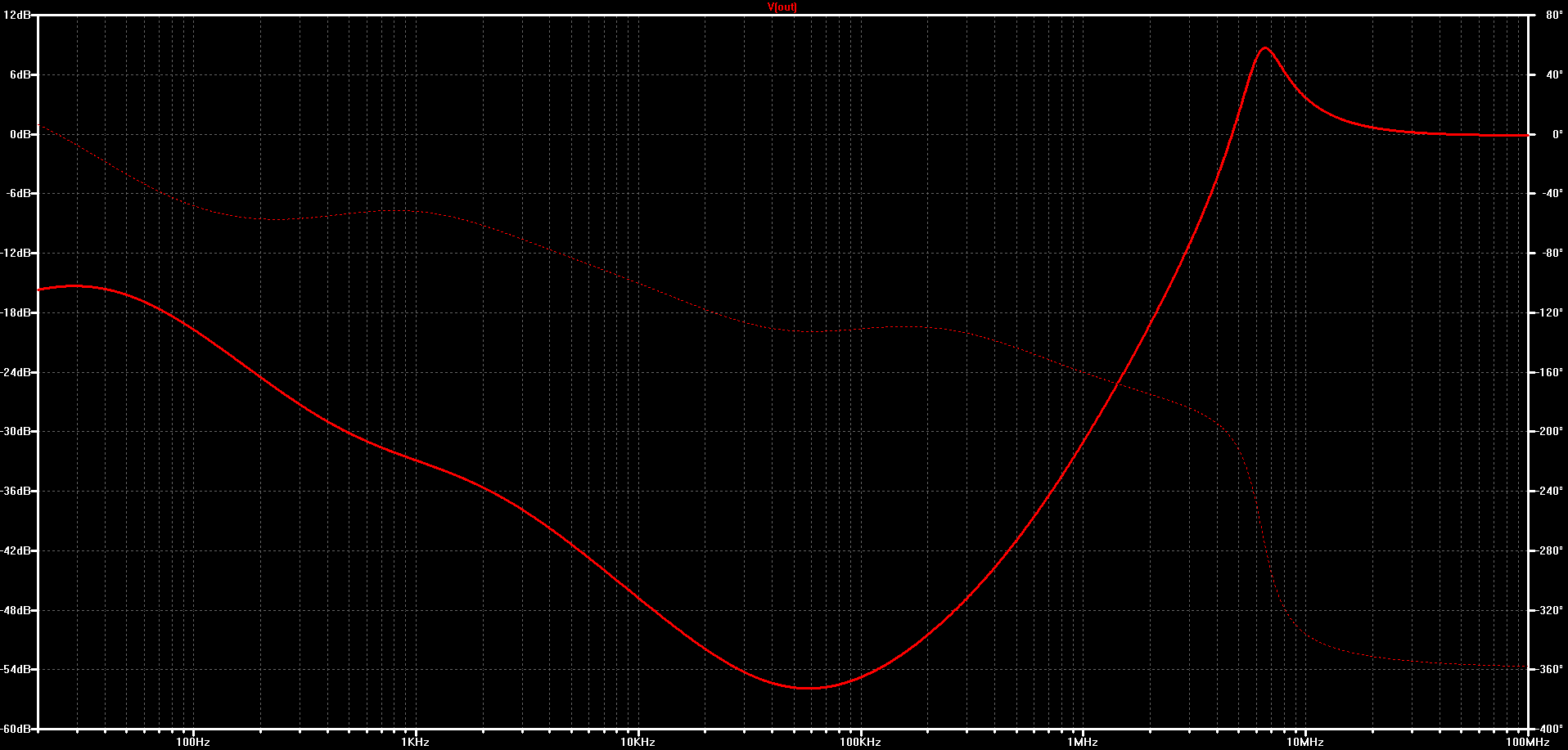

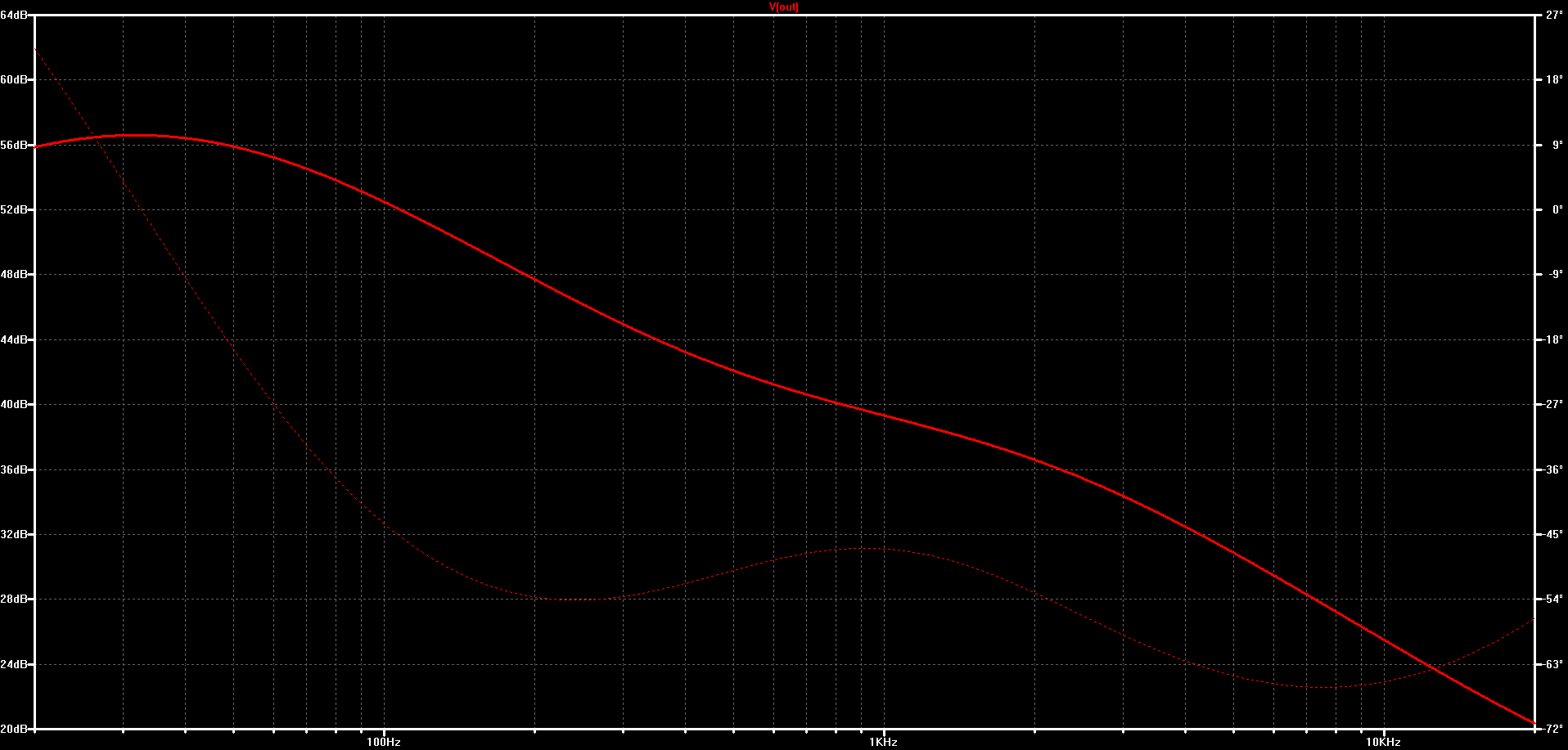

Высокое выходное сопротивление коллектора Т5 шунтировано на общий низким импедансом цепей RIAA-коррекции. Потому АЧХ усиления каскада на Т5 такова:
66 - 59 дБ в звуковом диапазоне. От 2.000 до 1.000 раз.
Ставим повторитель меж транскондуктансом и низкоимпедансными цепями коррекции:
71 дБ или 3.500 раз в полосе до 60 кГц.
Соответственно, только благодаря повторителю ООС становится глубже на 6 дБ.

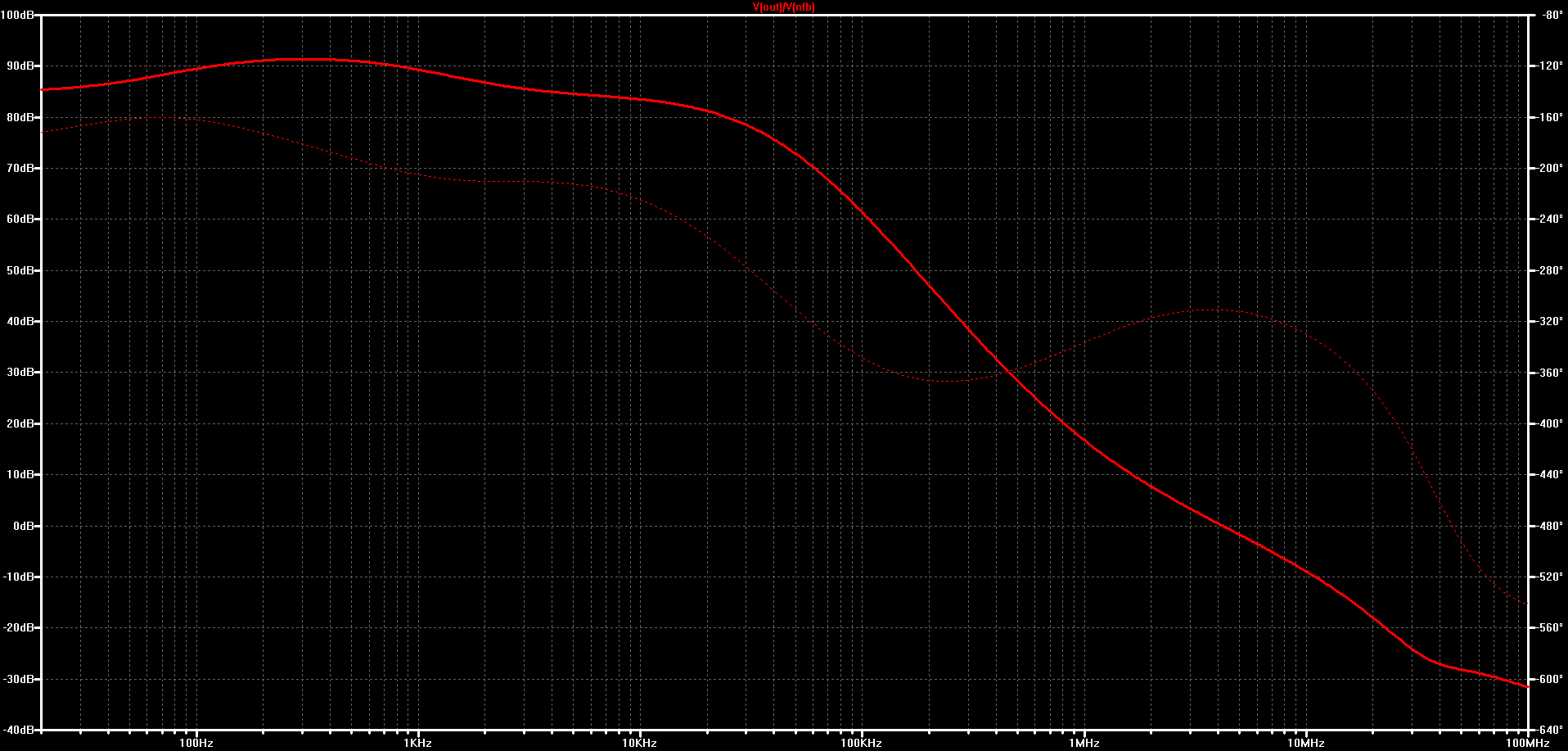

Хотя - да, и на твоём графике есть значение 80 дБ. Но оно СВЕРХУ, Коль, НАД АЧХ.
А у меня оно - ПОД АЧХ. Надо, чтоб ПОД, Коль.

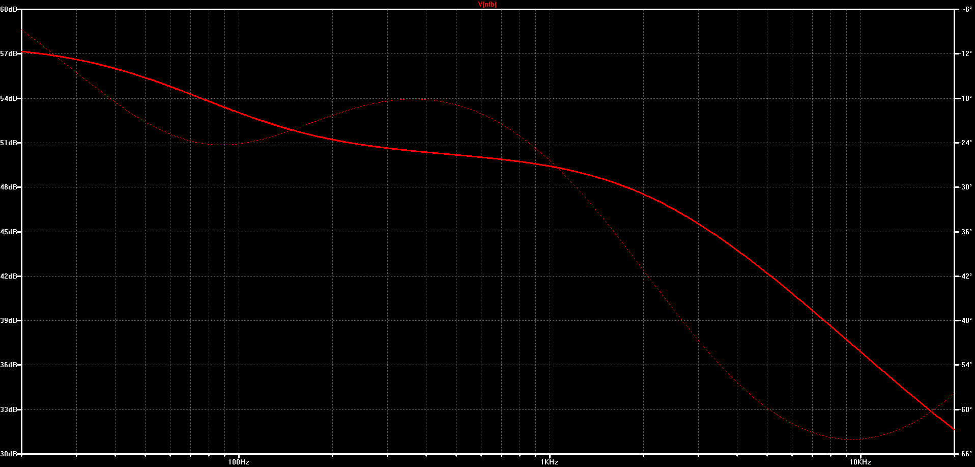

петлевое от 2 гц до 50 кГц 45..55 дБ
Да, совпало. См. моделирование.
И што, што 55?
Гирю надо, и тянуть до 80.

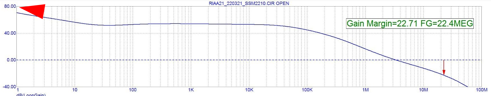

Витя, ты так и не освоил Микрокап? А я ж тебя пердупреждал [ https://www.youtube.com/watch?v=y7QrP8cchjY ], что на арифмометре далеко не уедешь. Напоминаю, что на скриншоте НЕ график на АЧХ фонокора [ которая по жизни вот тута, второй скриншот - https://imrad.com.ua/ru/fonokorrekt...vukosnimatelya-s-podvizhnym-magnitom-mm-50452 ], а график петлевого усиления. Не придуривайся, что не знаешь, что это такое.

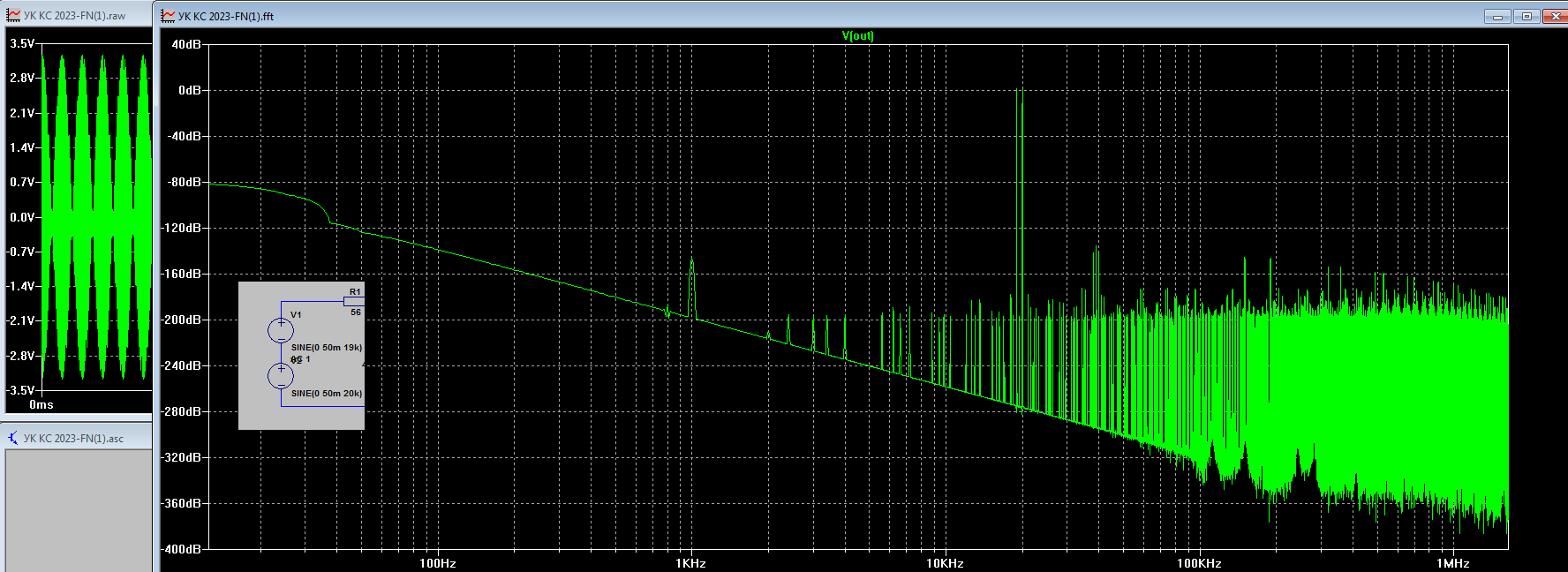

Дак вот проверь, своими силами, реальное выходное, или симульки не пускают?
Сколько тока отожрется от такого ВК корректора, на 10 килоом нагрузки? А на 1 кОм?
Сколько посыплется гармоник?
Гений на букву Г, как ты умудрился получить отношение сигнал/шум ниже теоретического предела?

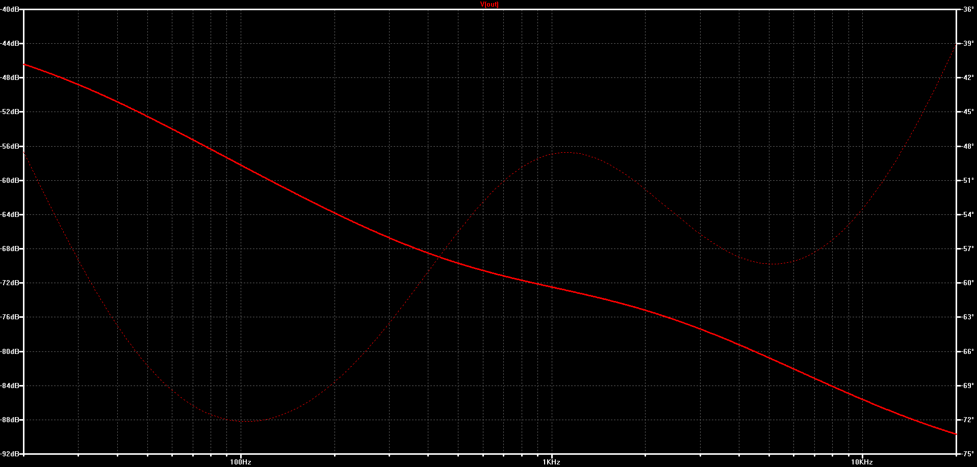

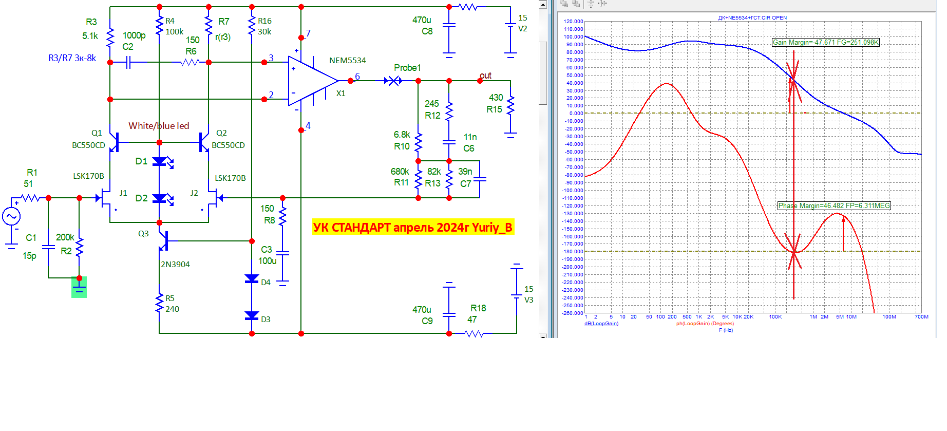

явно светится возбуд на 250 кГцах
Коль, ты бы не паясничал тут, пьяным. Есть хорошая гиря, недорого отдам.
Возбуд на 250 кГц - сильно маловероятная штука. Ещё фаза не докрутилась.

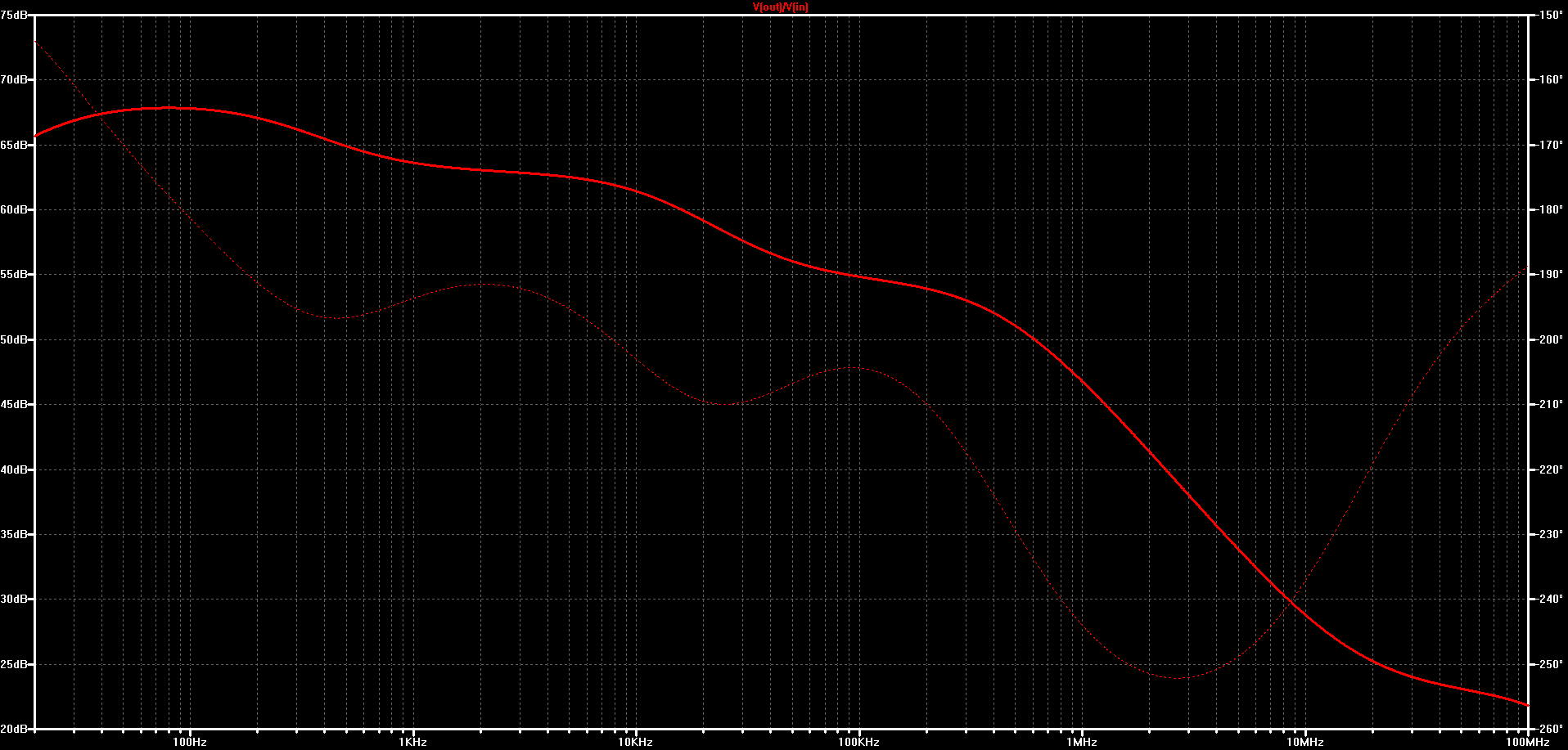

УК с 49710, петлевое:
Конечно, 49710 похуже будет, чем К157УД2: она всего 74 дБ/20к даёт.
Всё потому, что в УД2 - внешняя коррекция, и я этим подло пользуюсь для выжимания из советского наследия всех соков, а у 49710-й - коррекция внутренняя, и ход АЧХ только заводской возможен.
Ну, и видно по АЧХ, что никакого возбуда нету, Найквист свидетель.

Товарищ Сухов дал ссылку на корректор Юры, и разумеется нашел там "возбуд".
Типо фаза заходит в область ниже 180 градусов в области помеченной уже мной на графиках крупными красными стрелками и вертикальной чертой.
А теперь внимание вопрос к нашему специалисту по коррекции, отцу русской электроники товарищу Сухову.
А где в этой области график амплитуды переходит через ноль?(обязательное условие возбуда, вообще то?) Даже Пертов такого никогда не несёт.
17 Июл 2022
3,250
682
59
  1. обязательное условие генерации в УНЧ заключается несколько в другом
  2. согласитесь, это действительно контринтуитивно: усиление больше единицы, фаза больше 180°, - а генерации нет. Мне (дипломированному инженеру по специальности 0701) пришлось перечитать основополагающий труд Боде, чтобы разобраться в принципах (не)усточивости усилительных схем
