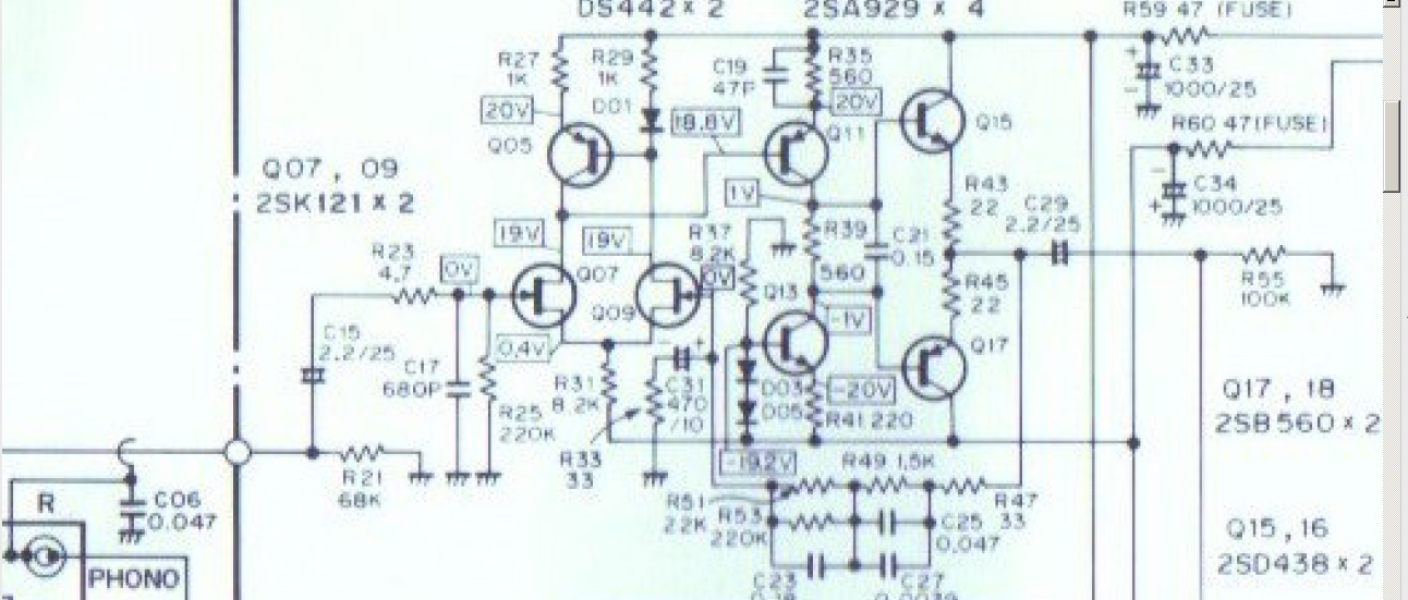

Нет ли тут опечатки?!
По 10 (десять) ватт на каждый канал RIAA-корректора? Да ещё и в объёме спичечного коробка (штатных плат в "арктурах/вегах")?
Ну, там размер плат в два спичечных коробка. Выходные транзисторы на минирадиаторах.
Даже помещались в тамошний железный сейф, которым окружена плата УК. Только окна под радиаторы пропиливал.
И ведь сделал их около двух десятков. Некоторые - точно знаю - владельцы переставляли из аппарата в аппарат. Или оформляли в отдельный блок.
И ни разу не слышал, чтобы вышли из строя.

То есть, - таки десять ватт?! Сквозной ток 200 (двести) миллиампер от 50-вольтового БП?
И это всё - ради простейшего RIAA-корректора?!

Не сквозной, никаких "сквозняков". Хорошие полевики жирно хавают ток. Чем больше ток, тем меньше шум, известное дело. Выходной каскад на линейном участке. Драйверный каскад тоже не обижен.
Теплая схема и работает хорошо. Кстати, она не простейшая.
Для сравнения можно посмотреть токи предваря в Амфитоне-002, или навороченного УК в Одиссее-010. Там все с заводских настроек холодное, изморозь на транзисторах. Такое вот "охлаждение" практиковалось.

Много лет пользовался УК, который слямзил с предваря "Фишер". Вход - дифкаскад на джфетах, с резистором в истоках, и токовым зеркалом в нагрузке. Дальше каскад ОЭ с нагрузкой в виде ГСТ, выход - двухтактный повторитель.
Каждый канал брал по 10 Вт от стабилизированного БП. Питание плюс-минус 25 В.
Думаю разговор об этой схеме, но 10 вт на канал многовато. При такой заявленной мощности маленькими радиаторами не обойдешься. По типу ее можно обозвать "упрощенной Ямахой", хотя подобные схемы есть практически у всех японских фирм.

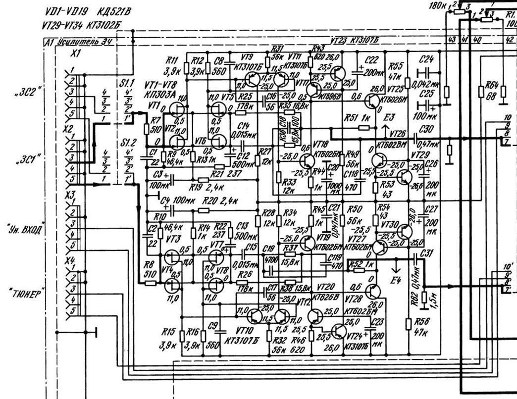

Как многолетний пользователь корректора "Сухов-Байло" из Радио 1981 №3 скажу, - тот корректор был весьма хорош.

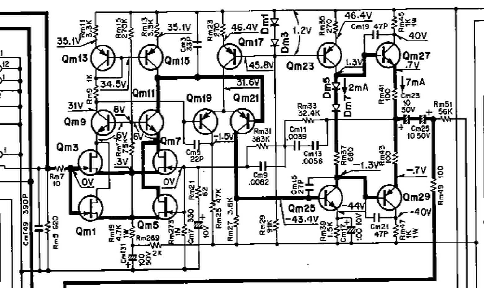

Согласен, с одним уточнением, Kenwood ka-9100 был не плох. Сухов-Байло из-за некоторых отличий хуже. Kenwood был не один, есть такие схемы и у других японцев. Kenwood на этом не успокоился и добавил все как и просил СМЕРШ _hm_. Были попытки и от прибалтов-Эстония-010.

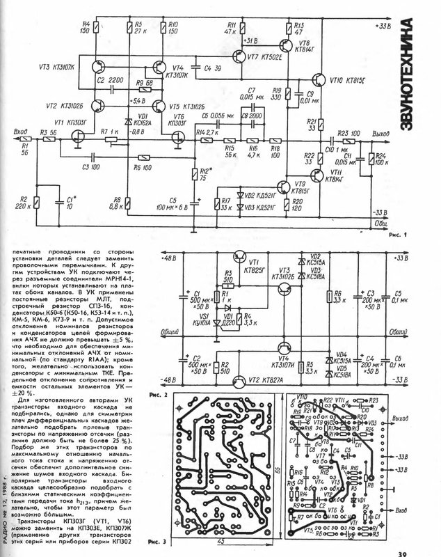

в одной цепи совмещены все тау от 75 через 318, 3180 и 7950 мкс.
Кстати!
Это хорошо, что я наконец-то смогу задать вопрос автору схемы! Почти тридцать лет интересовало.
  • почему вы не совместили НЧ-перегиб RIAA-78 с граничной частотой DC-servo?
Я, в те годы, не решился это делать по недостатку возможностей рассчитать изменённые номиналы остальной RIAA-цепи. Мне пришлось делать границу DC-servo на долях герца. Мне кажется, возложение низкочастотного спада на DC-servo - вполне годный вариант.

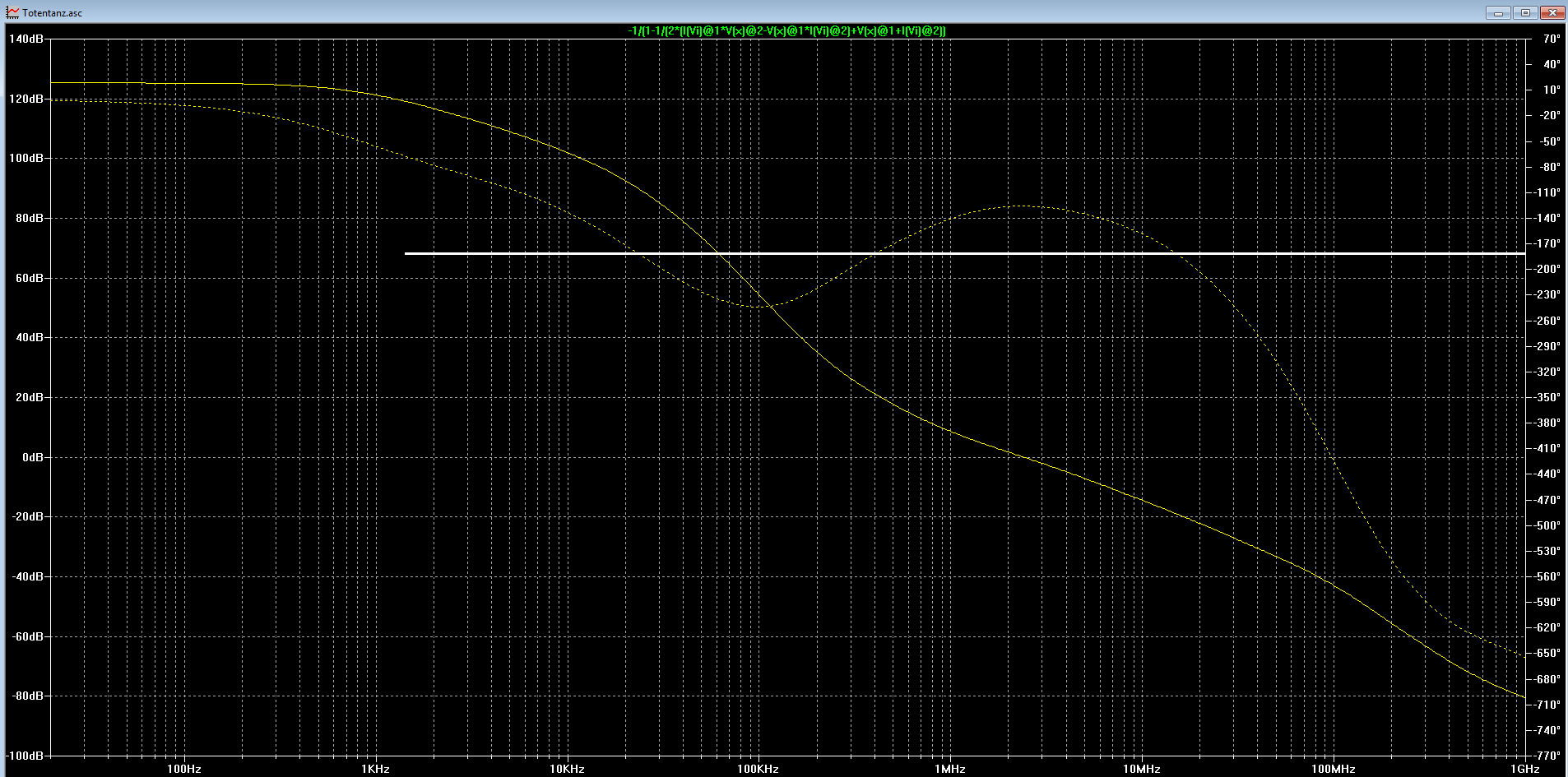

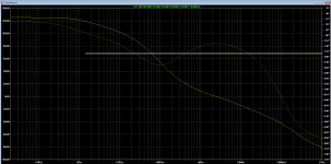

Вы уже выучили, что такое охлаждёнка и что из себя представляет трансадмиттанс _molitva. Тохда еще немного, и вы поймете правый нижний рисунок вот здесь [ https://www.rohde-schwarz.com/cac/p...loscopes/understanding-bode-plots_254514.html ] , и именно абзаца "
Смотри сюда. То что ты в коррекции не очень понимаешь- я уже понял. Глядел тут один ролик недавний.
Но вот те картинка:
а вот железка собранная навесом и честно отработавшая год не выключаясь окромя как на длинные выходные:
По твоим словам она должна генерить в диапазоне от 25кГц до 400кГц, ну , фаза же за 180 заходит? Ан нет. Не генерит почему то.
А теперь ответь мне почему? Без картинок всяких авторитетов, ты же сам авторитет моего детства? Вот и давай. Вспомни кто ты был.

Нет, глубина ООС - проектная величина, чётко наперёд указанная в ТЗ на разработку. Подбирать будем не её, а ход ЛАХ и ФЧХ петлевого усиления - с помощью цепей коррекции.
Ещё раз задаю вопрос о совмещении граничной частоты DC-servo и частоты НЧ-перегиба RIAA-87, - почему не делаете так?

потому что у сервы небесконечные пределы выходного напряжения.
Так и у самого усилителя-корректора диапазон входных и выходных напряжений отнюдь не бесконечен.
А возможность избавиться от электролитических конденсаторов в делителе ООС - весьма полезное обстоятельство, да и уменьшение числа резисторов/конденсаторов в схеме - тоже.
Про трахание с подборами - речи нет! В LTspice всё прекрасно видно.
"Малый клир" (как я понимаю - это низкие искажения) требуются не только на НЧ, их надо обеспечить во всём слышимом диапазоне.
Одна T-образная цепь коррекции RIAA-78 и ещё одна цепь DC-servo - уже два (по меньшей мере) излома АЧХ на НЧ, что, при неудачном стечении обстоятельств, исказит ФЧХ в слышимой области.
В схеме Радио 1981 №3 не было DC-servo, там пришлось ставить электролитический конденсатор в делитель ООС, и он тоже (даже если был бы "идеальным") влияет на ФЧХ на НЧ.
Считаю, что воплощать НЧ-излом RIAA-78 надо именно с помощью DC-servo.
