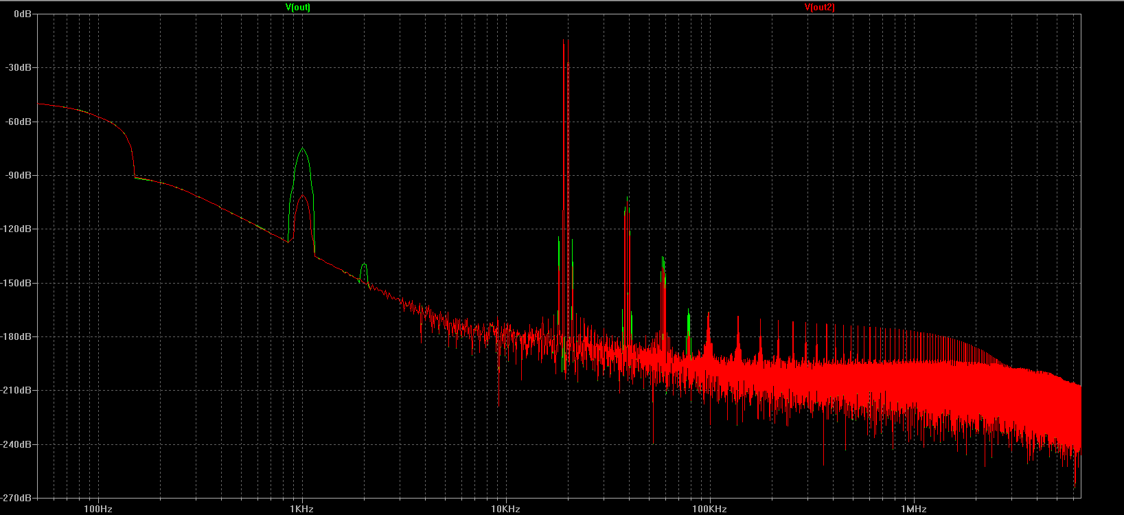

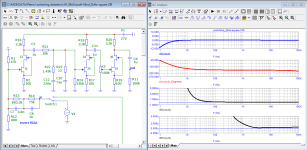

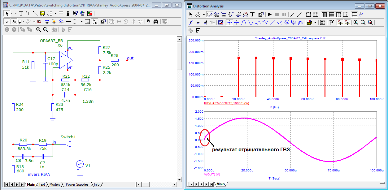

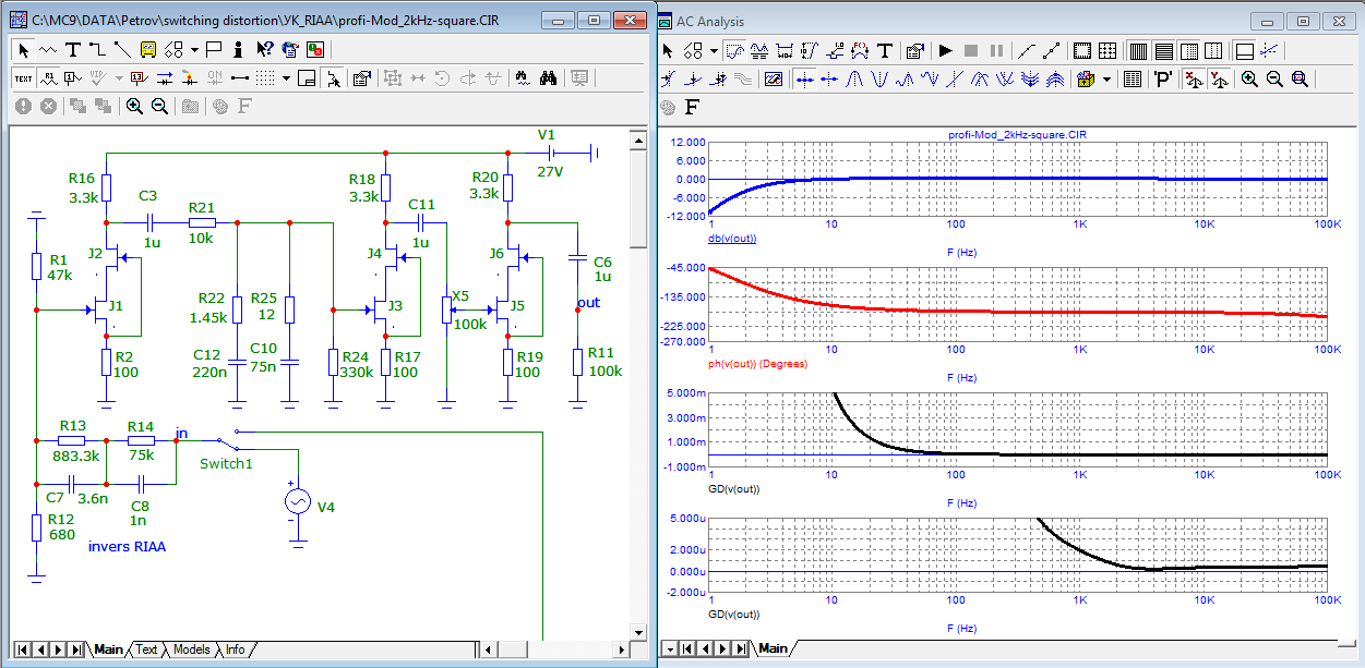

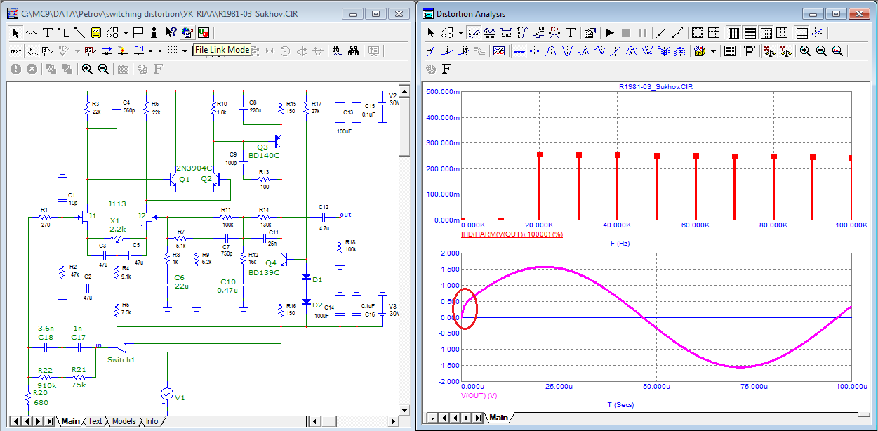

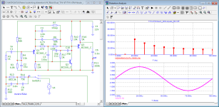

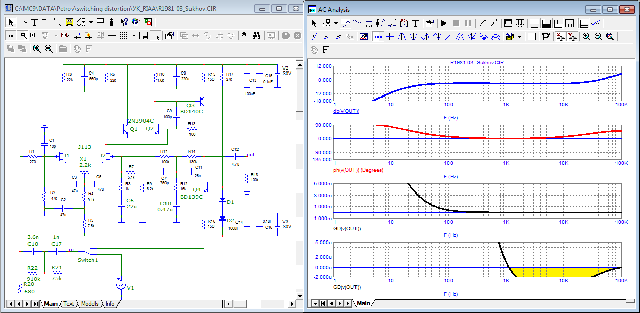

    54 KB · Просмотры: 81

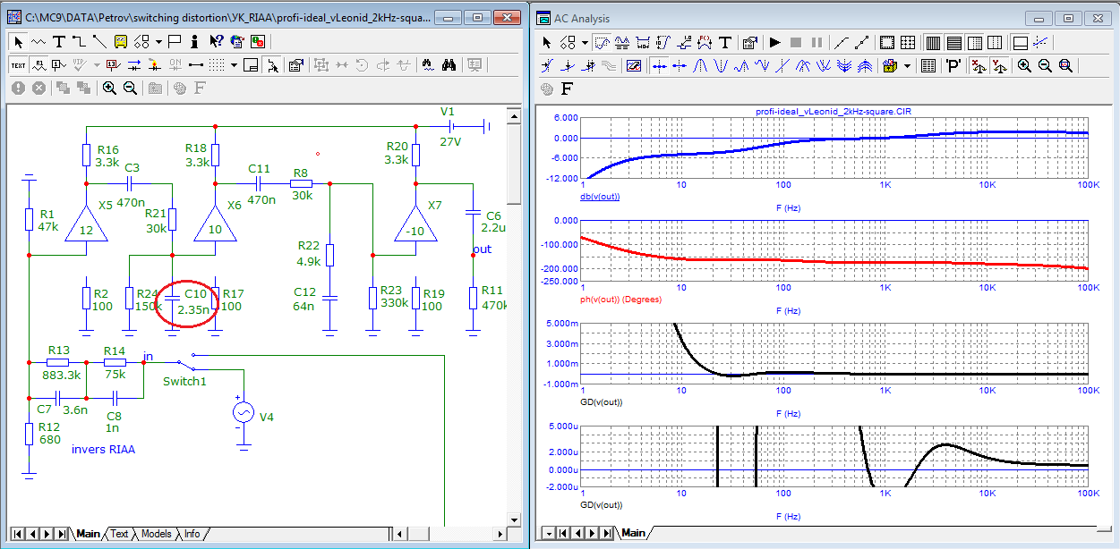

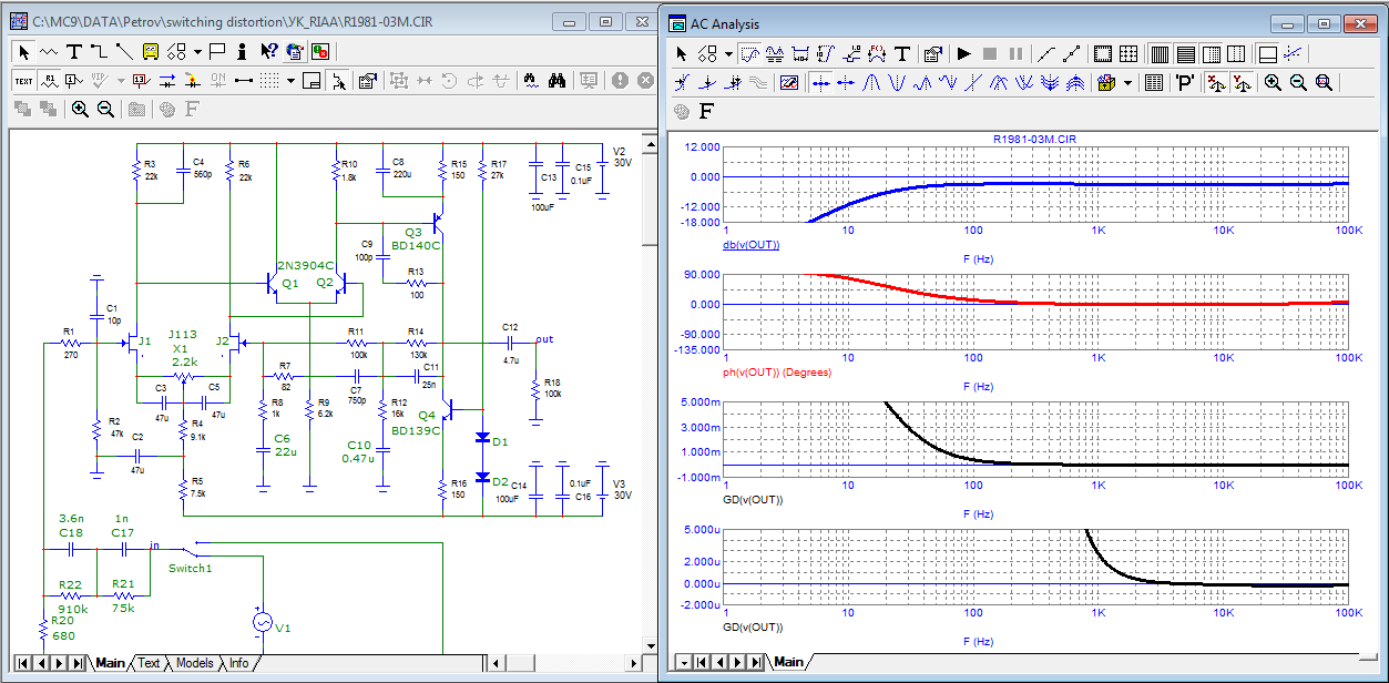

и с идеальными усилителями, и с таким конденсатором линейка не получается
Что так трудно цепи коррекции упорядочить в симуляторе?Я не моделировал, просто видно невооруженным взглядом, что ошибка на порядок. Во втором каскаде тоже с коррекцией не все нормально.
Но слух такая штука
Подпишусь под каждой буквой! Однако, кривизну слышу сразу. И приборами и ушами. _da
У меня сейчас веселые праздники. Бурей сорвало крышу на цехе - как закончу ремонт, сразу промеры и точную схему сделаю. Не исключено, что поместил тут промежуточную - до подгонки и настройки.
Кстати, у меня ни разу не было, чтобы расчетные цепи коррекции точно совпадали с настроенными.
У меня такое норма. Но есть тонкие вещи, типа выходного сопротивления каскада, работающего на пассивную коррекцию и наличие или отсутствие нагрузки на выходе самой цепи коррекции. Програмулина есть полезнейшая, TCJ_RIAA, там все и в точности.
До этого мучился, считал, прогонял по генератору, а тут тюкнул цифирку, тебе в ответ вся цепочка, выбирай номиналы.
не трудно, но это будет уже другой корректор

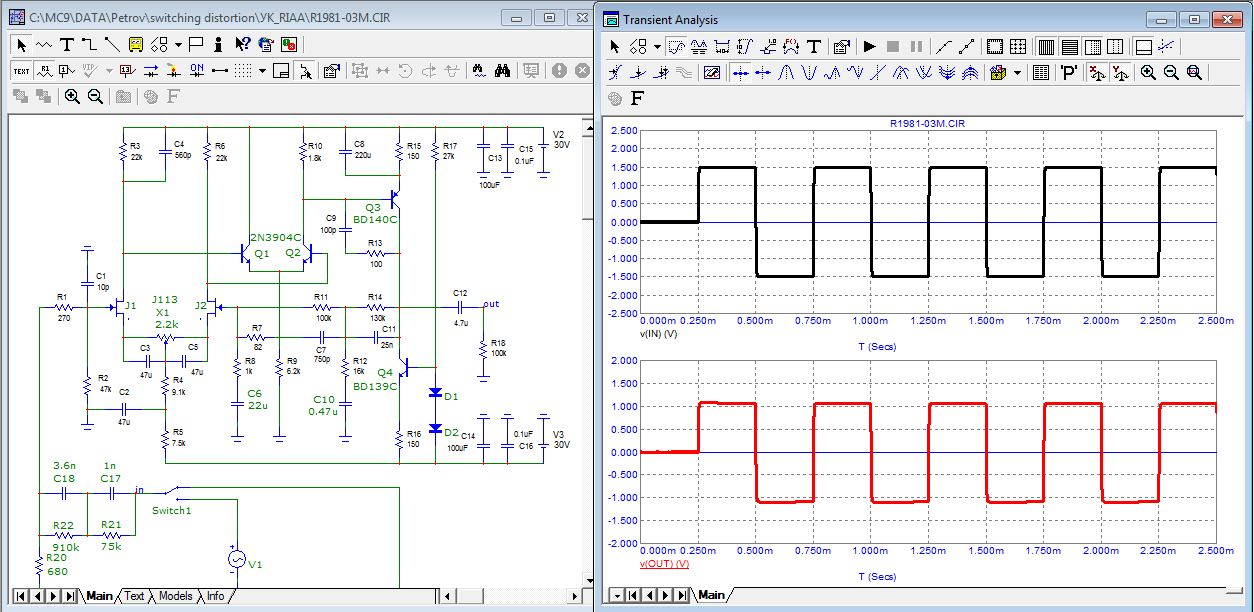

при этом меандр кривоват

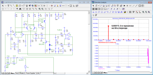

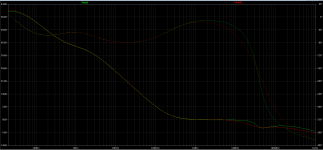

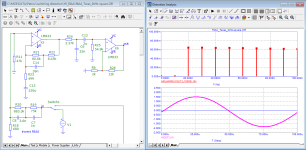

    53 KB · Просмотры: 81
Это не другой корректор, это тот же тип 1, с пассивной коррекцией. Я тогда просто каскод спаял, посмотреть, как он работает. Добавил цепи и второй каскод - получился корректор. Мало усиления - добавил третий каскад и разделил цепи на два каскада.
Слезу с крыши - и прогу попробую, и в реале пересчитанные цепи спаяю, да померю. Самому интересно стало. _da
Ну нет у меня полного доверия к симуляторам. Обычные цепи они, может, и нормально считают, ну, с достоверностью моделей элементов, а вот jfet, да ещё каскодом - ну фиг его знает. Входная ёмкость этого каскода около 50пф.
Хрен разницы, джифет или биполяр. Есть каскад усиления, есть Ку и выхсопр. К ним прибиваются цепи сосредоточенной или рассредоточенной коррекции. У которых расчет чуток разный, если знать тонкостЯ.

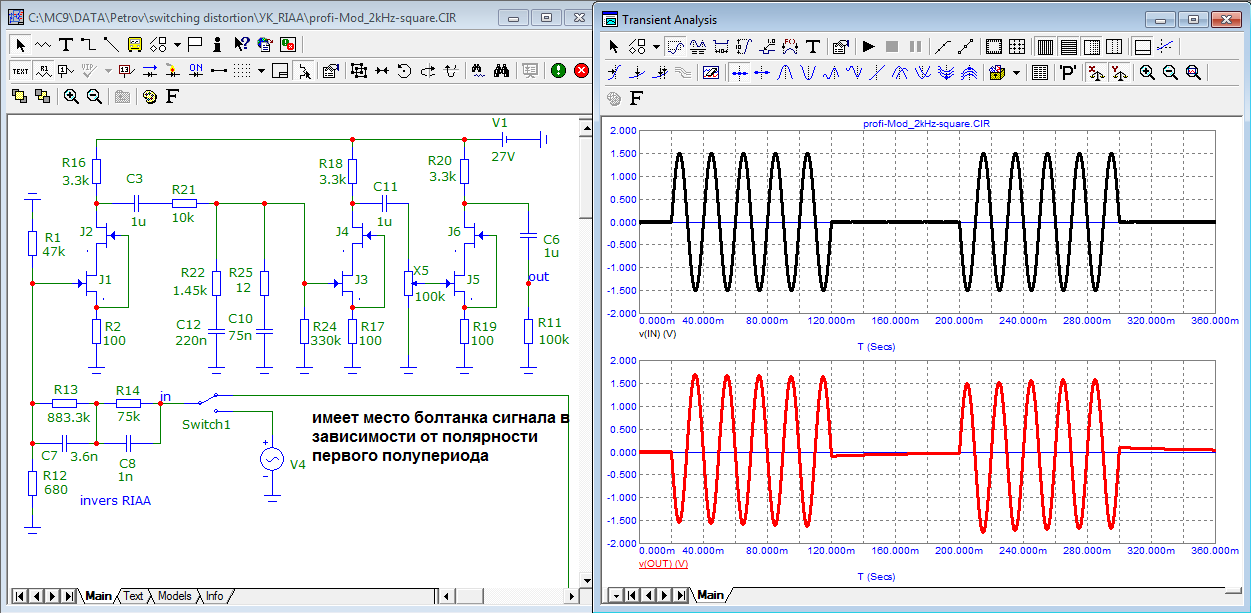

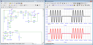

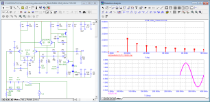

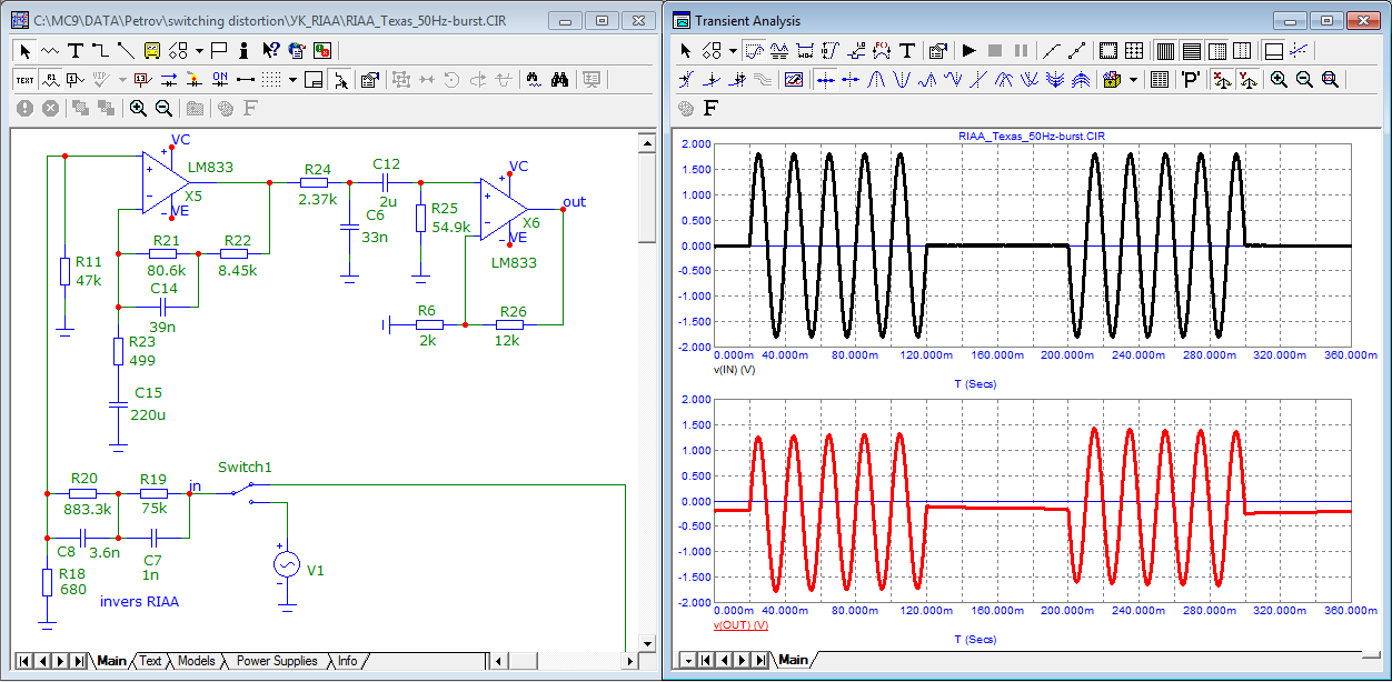

а вот так работает с бурстом 50 Гц, получше многих УК с цепями коррекции в ОС
    65.9 KB · Просмотры: 103
К сожалению при таких искажениях "Хорошая работа с бурстом" нормально звучать эти помои не заставит.

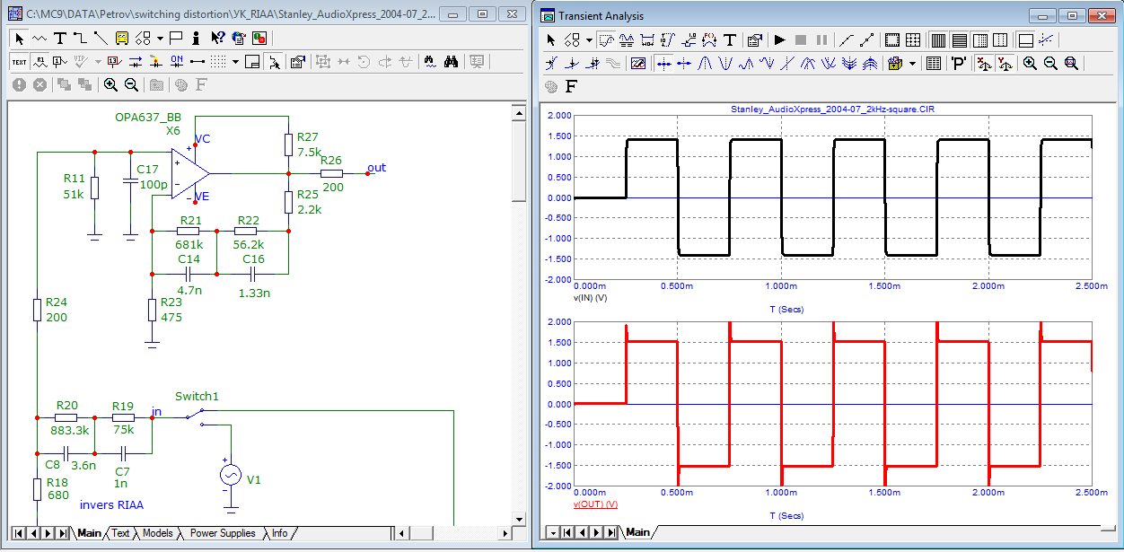

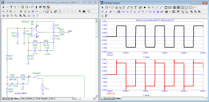

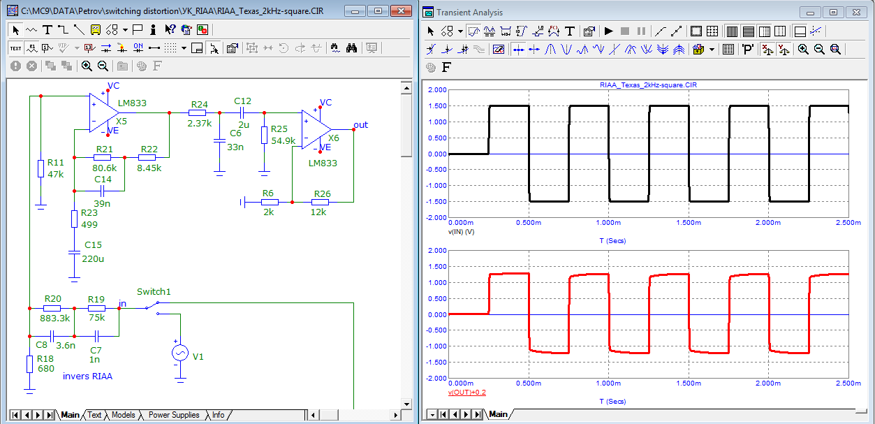

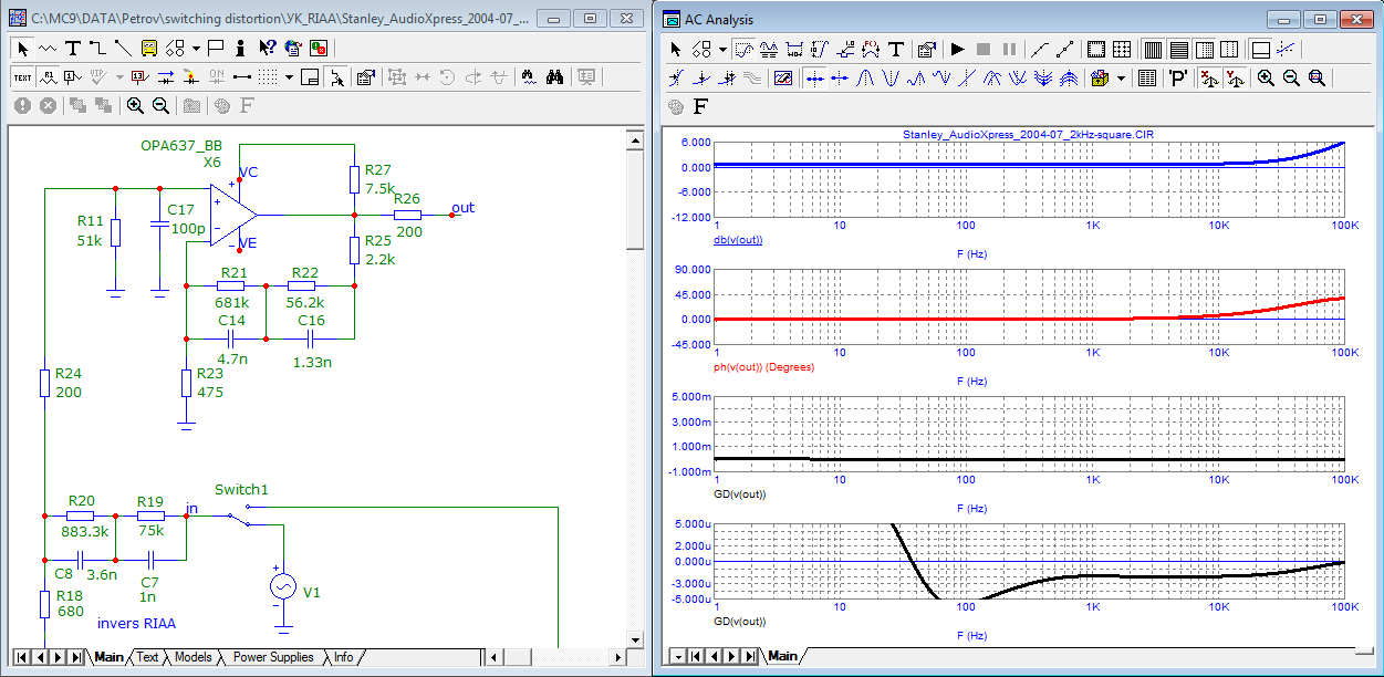

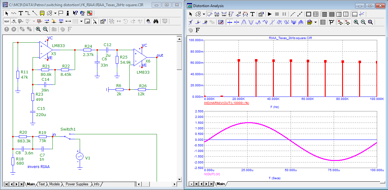

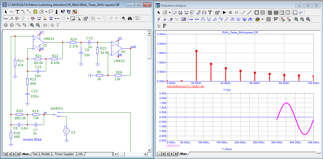

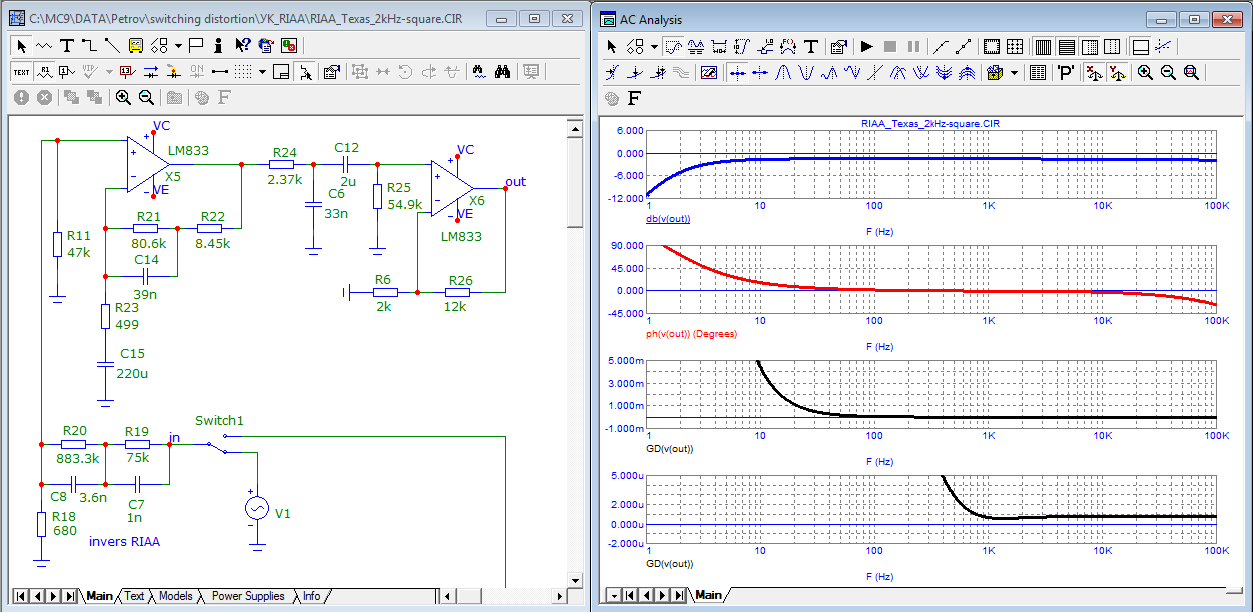

в даташите на LM833 есть вот такой корректор
Texas_2kHz-square.pngTexas_10kHz-FCD.pngTexas_10kHz-spectr.pngTexas_50Hz-burst.pngTexas_Bode.png

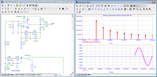

вариант на одной микрухе
Stanley_2kHz-square.pngStanley_10kHz-FCD.pngStanley_10kHz-spectr.pngStanley_50Hz-burst.pngStanley_Bode.png

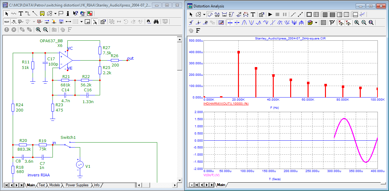

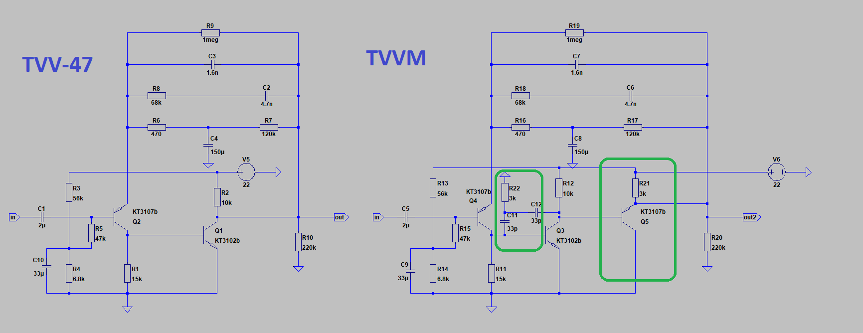

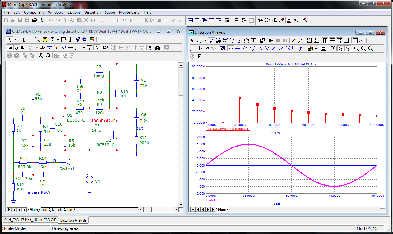

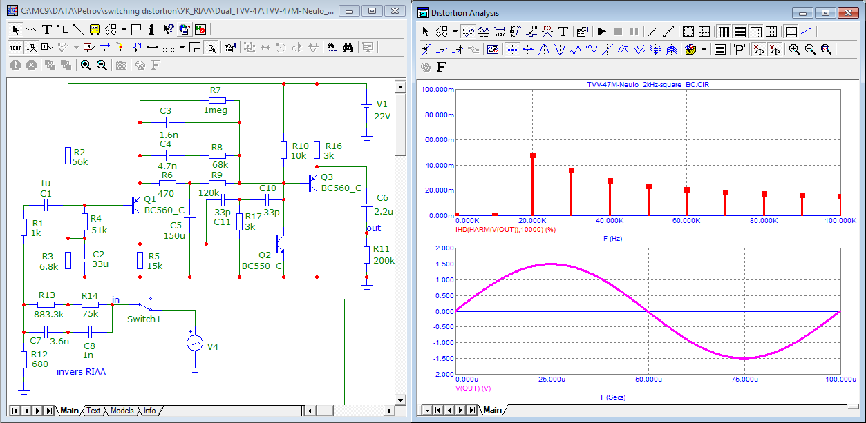

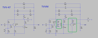

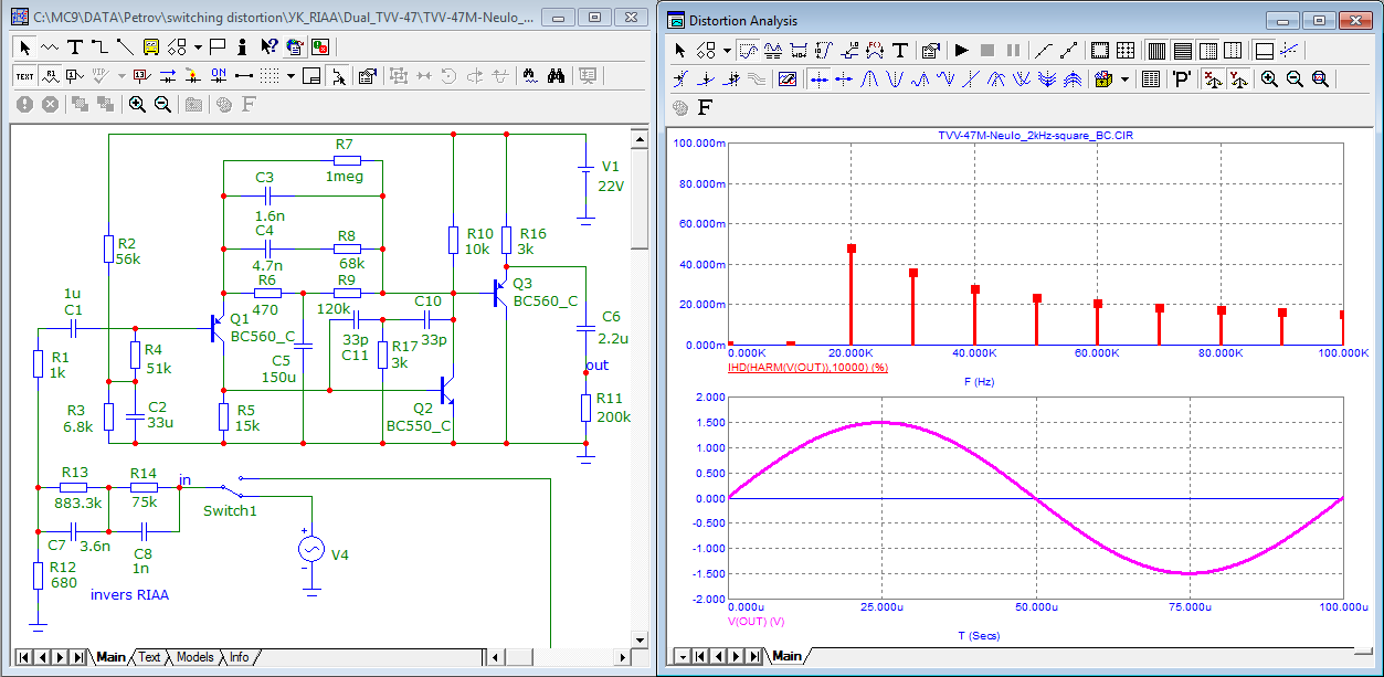

Тут наши гурии всякие помои нахваливают, навроде TVV-47.

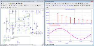

Собрал я модельку, не сказать чтоб устройство прям хорошее. НО, есть один вариант, добавить в него ещё один транзистор, правда, пропадёт любимая Суховская "трансмиттантность" , ну да не беда, добавим корректирующую цепочку и всё заработает снова. Ибо, без неё- корректор с большой вероятностью генерил бы на частотах в 30-40МГц.
Итак схемки для сравнения:
Добавленные элементы обведены зелёным.
Итого на вч по искажениям у нас выходит такая разница:
падение на 25дБ, один транзистор, два резистора и два конденсатора, и искажения упали в 12 раз примерно. Неплохо.
АЧХ- совпадает:
В итоге схема будет заметно меньше шепелявить на высоких уровнях ВЧ в записях, и лучше переносить щелчки и царапины.
Увы, в обоих случаях на НЧ глубина обратной связи- невелика, и на 20герцах падает до 0дБ, то есть - нет оос. Такие дела.

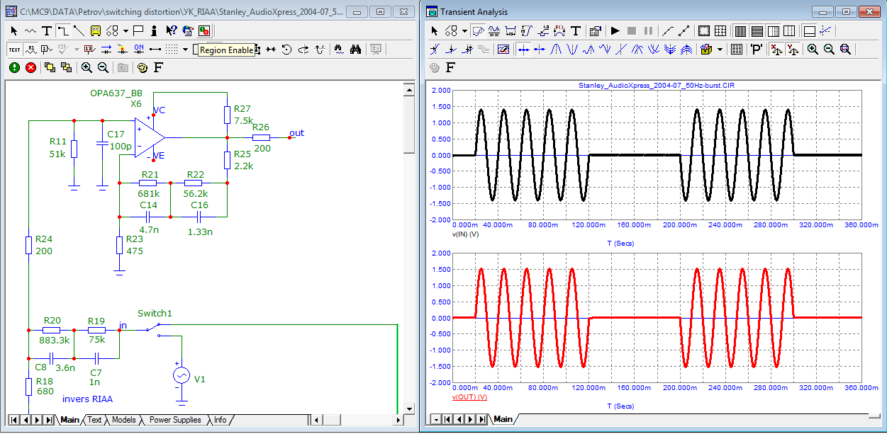

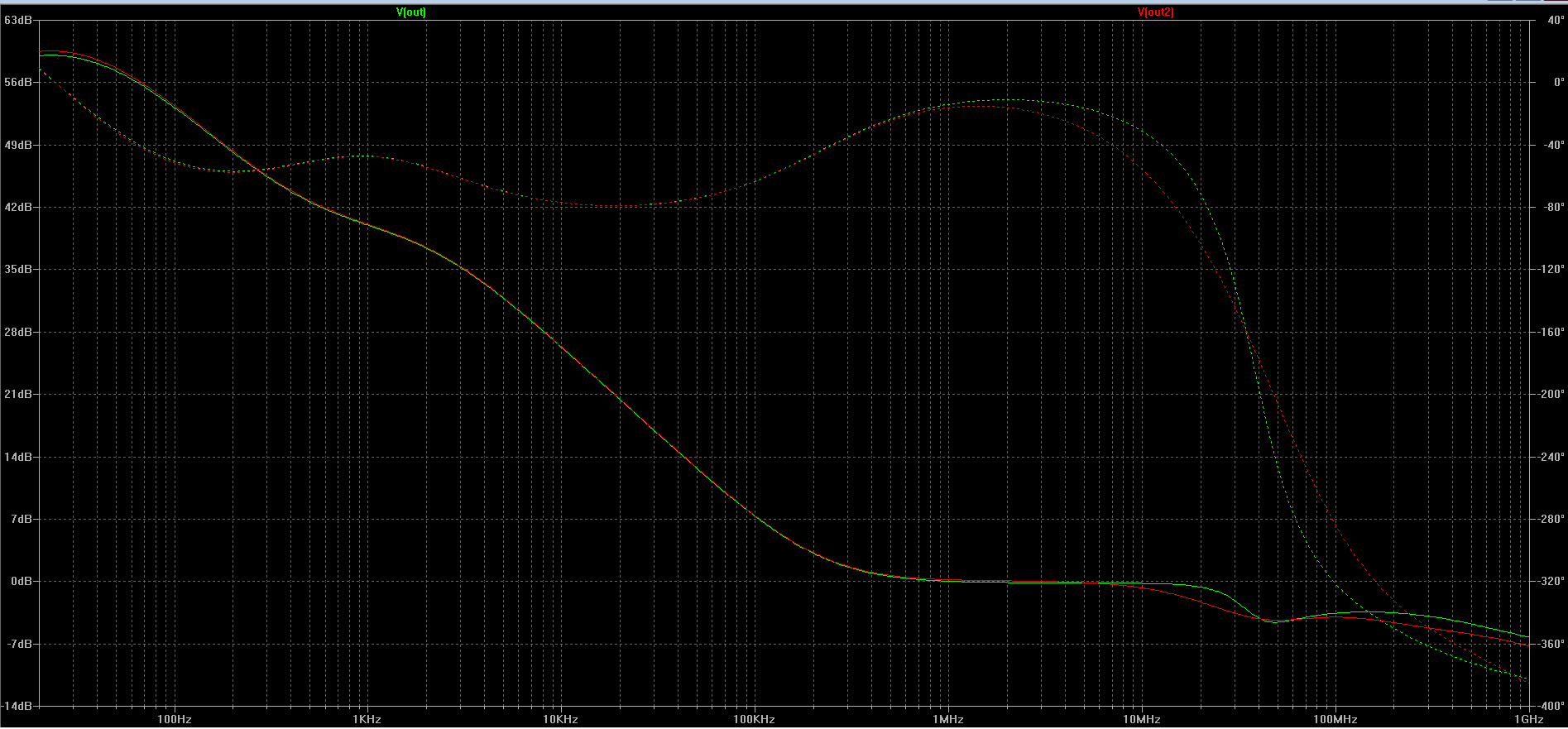

А вот Петрову ответ, с его задержками в развитии в 100нс.
А тут ты сам себя высек:

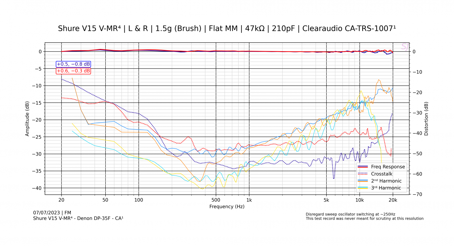

Шур в своих V15-3...5 мечту в быль воплотил. А у Сухова я только симуляторные перлы видел, но ни одного измерения винил-голова-корректор.
    409.5 KB · Просмотры: 82

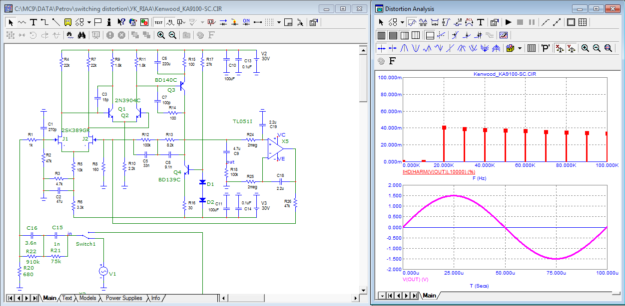

некоорые тесты модели Kenwood KA9100

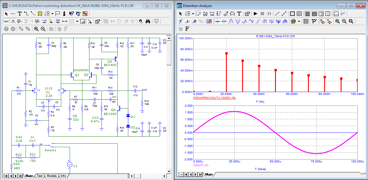

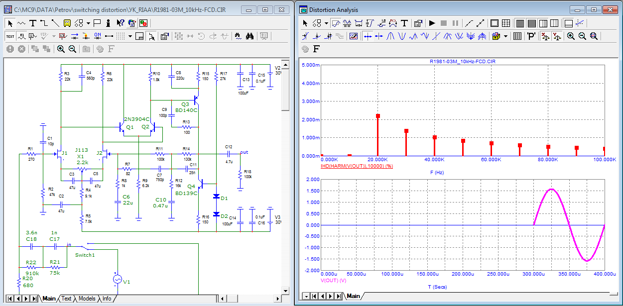

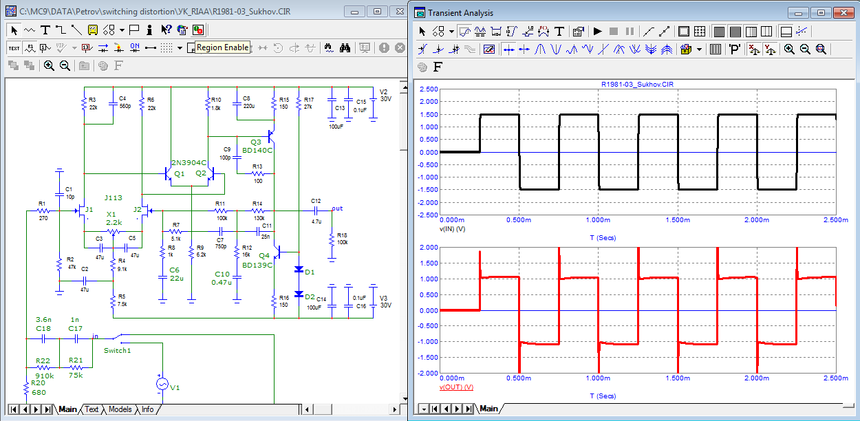

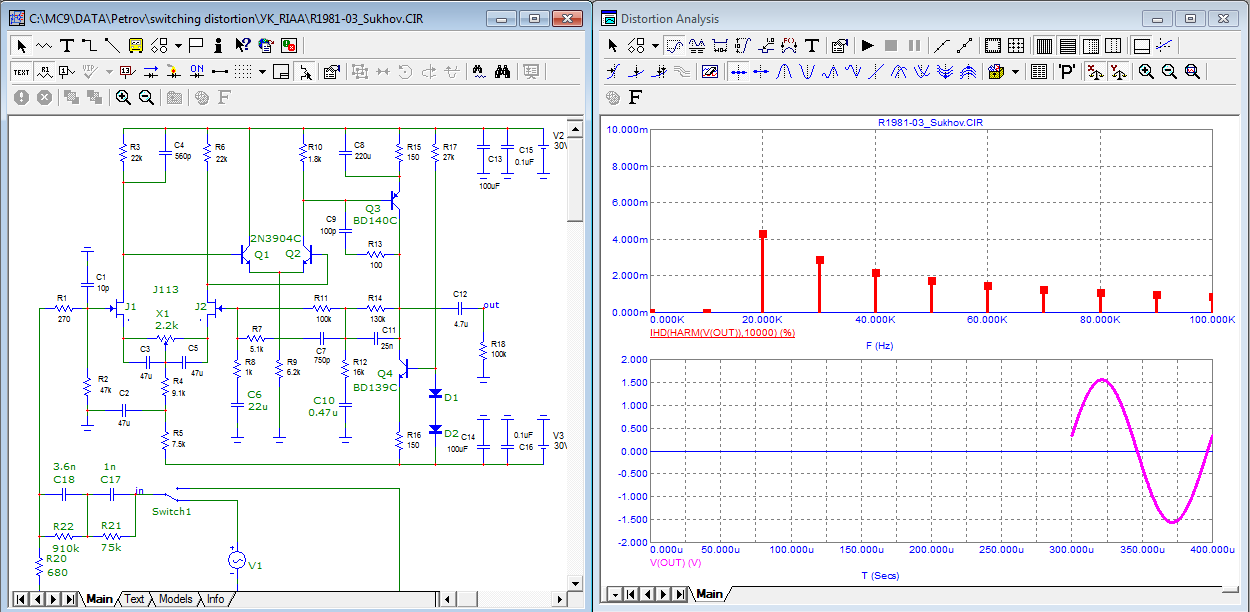

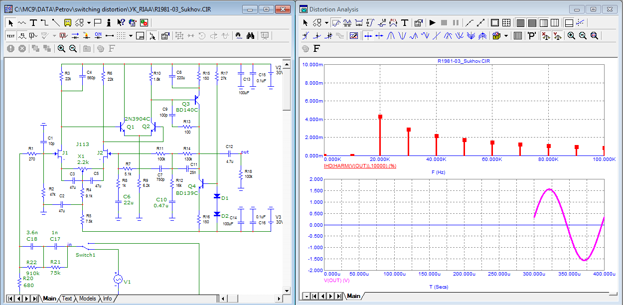

когда то сам собирал УК Н.Сухова. После оригинального УК в Веге 206, да еще после замены бошки на ГЗМ-108 проигрыватель зазвучал заметно лучше. Тогда не было возможности промоделировать его работу
R1981-03_origial_2kHz-square.pngR1981-03_origial_10kHz-FCD.pngR1981-03_origial_10kHz-spectr.pngR1981-03_origial_Bode.png

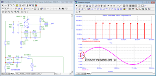

достаточно уменьшить резистор R7 чтобы убрать отрицательное ГВЗ
R1981-03M_2kHz-square.pngR1981-03M_10kHz-FCD.pngR1981-03M_10kHz-spectr.pngR1981-03M_Bode.png

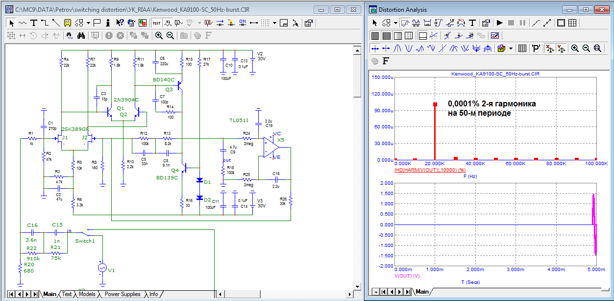

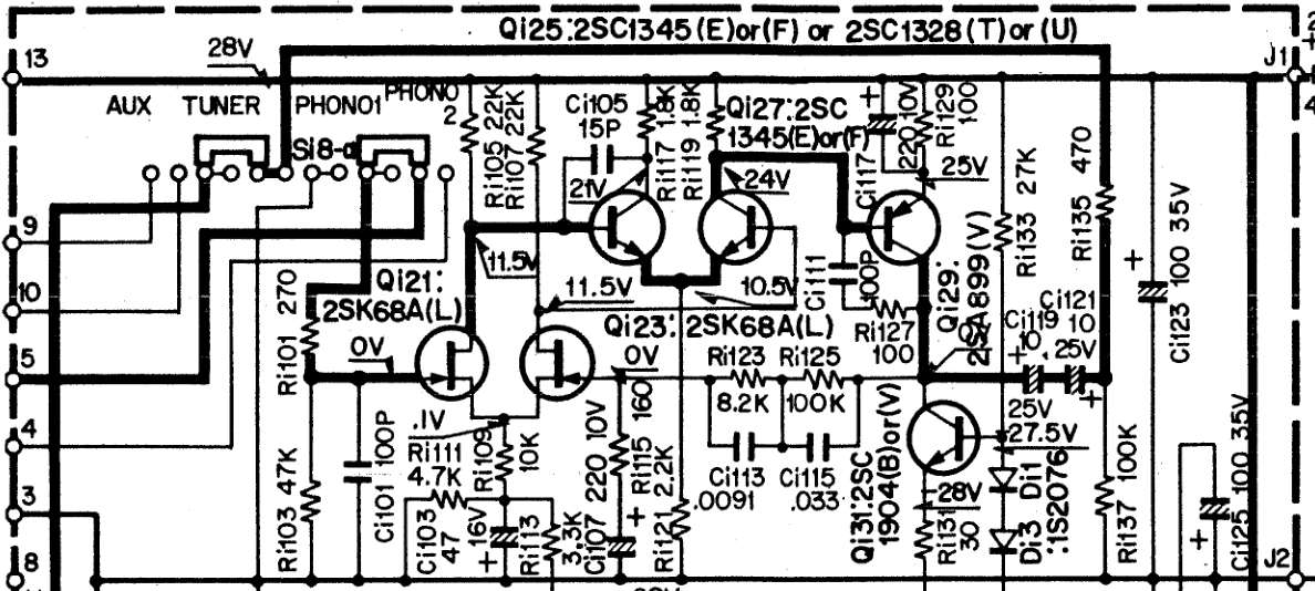

В книге Н.Сухова про высококачественное звуковоспроизведение была приведена оригинальная схема Кенвуда 9100, по ней можно понять, что на выходе применены средней мощности транзисторы с приличным током. В схеме из Радио 1981 работают семечки .

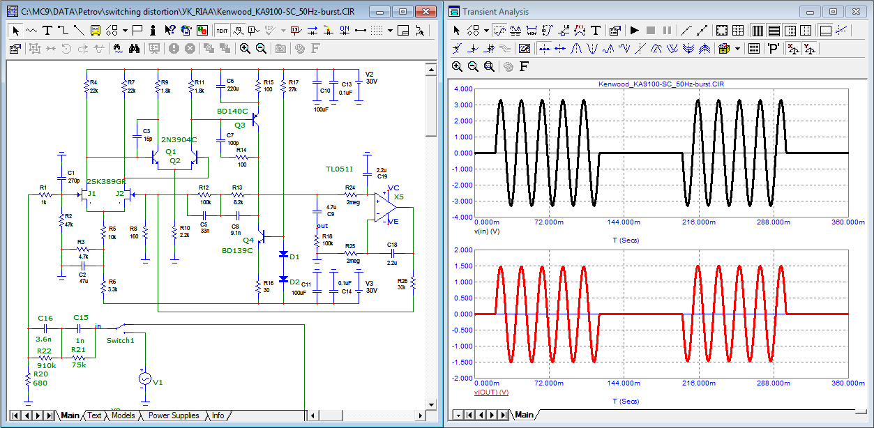

вот схема из даташита
p.s.
если добавить интегратор, то получим вот такой бурст 50 Гц

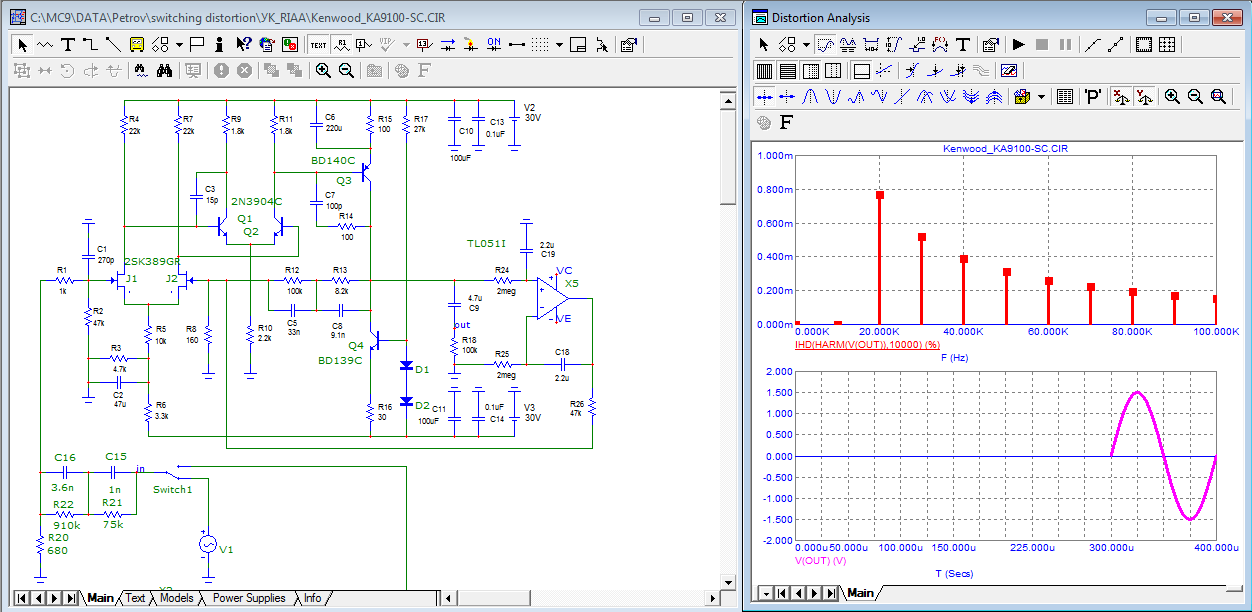

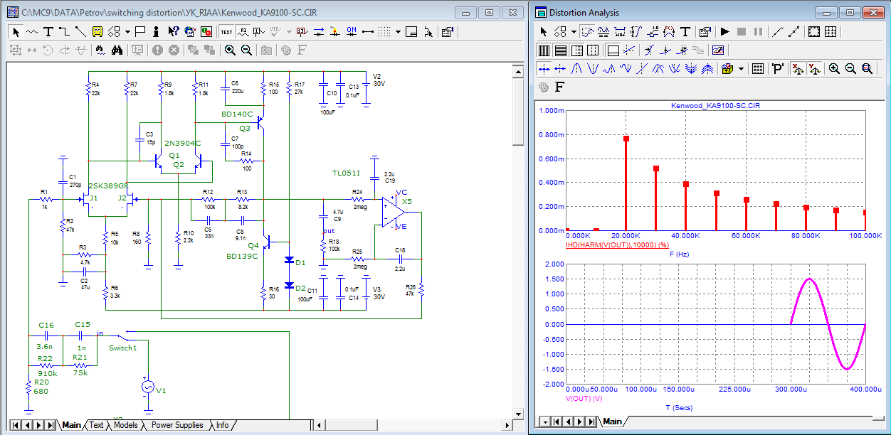

Neulo, вот тесты Кенвуда сегодняшнего, т.е. 21 века
смотри разницу между спектрами в установившемся режиме (и то не до конца) на 50-м периоде и на 4-м, а также на первом. Задача при разработке любого усилителя получить минимальные искажения уже на первом периоде
Kenwood_KA9100-SC_10kHz-spectr_50-period.pngKenwood_KA9100-SC_10kHz-spectr_4-period.pngKenwood_KA9100-SC_10kHz-FCD.png

Смотрим обвеску источника тока выходного каскада Qi31, внизу на минусе 28в. . два диода по 0,6 вольта минус переход б-Э. делим 0,6 в на Qi 131 30 Ом в эмиттере Qi31. = 20 миллиампер.
Теперь идем вверх, выходной транзистор Qi29 , питание +28, в эмиттере 25 в, разница 3 вольта, резистор 100Ом, получается ток 30 миллиампер. Непонятно, откуда разница верх-низ в 10 мА, ну да ладно. Порядок цифр понятен. Берем среднепотолочные 25 миллиампер на выходе. да на 25 вольт, 625 милливат. Это уже средняя мощность, КТ-шками 315 -361 не пахнет. нужно что-то посерьезнее.
