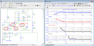

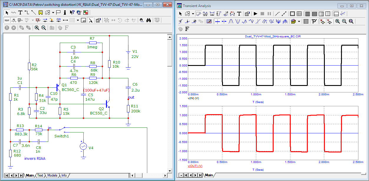

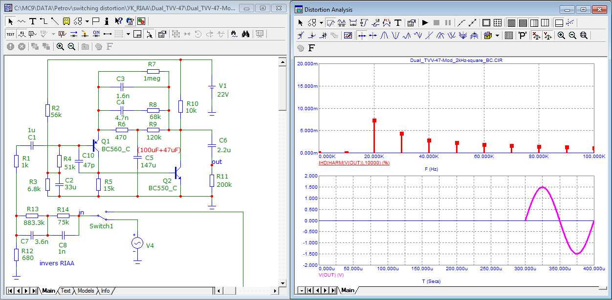

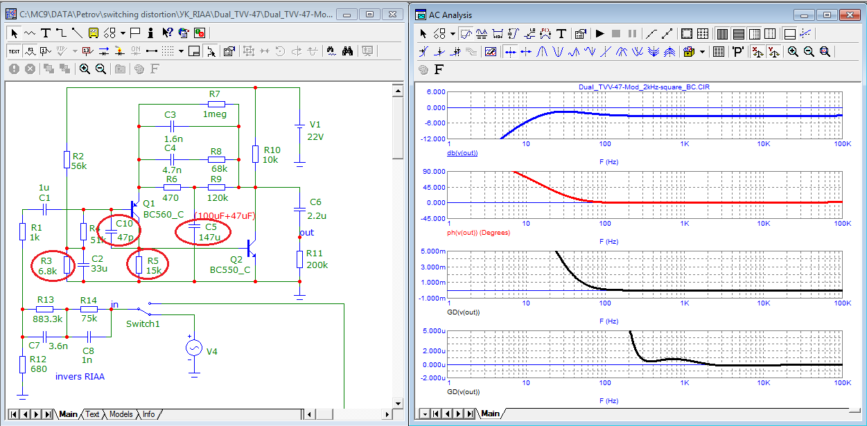

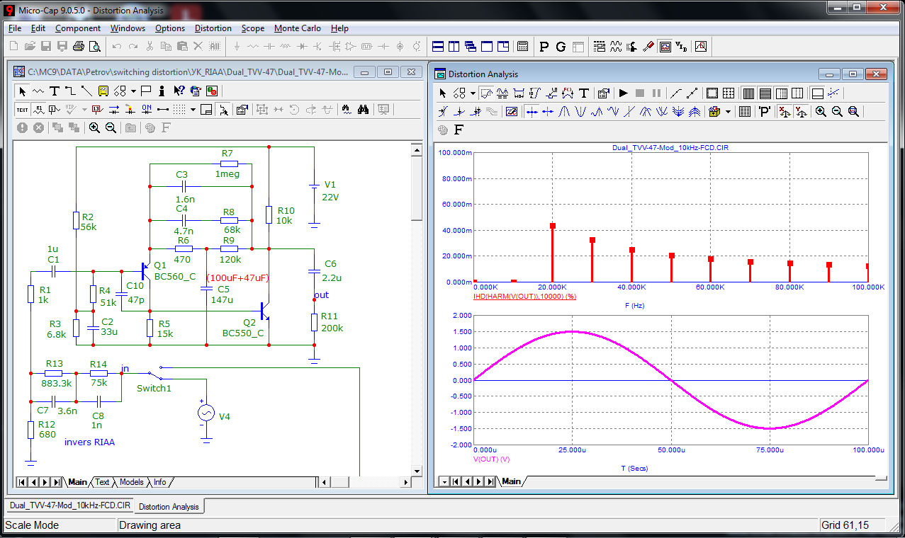

Все, с кем говорил про TVV-47, вспоминали его звук с теплотой, и повторяли эту схему многие.
И когда сам недавно поисследовал эту проще некуда схемку, обнаружил там много полезных свойств, придающих звуку такую особенную живость и свободу . https://www.salonav.com/arch/2022/02/prostoj-xorosho-zvuchashhij-fonokorrektor.htm
что да, то да! проще не придумаешь и параметры неплохие
    49.9 KB · Просмотры: 137
    110.5 KB · Просмотры: 121
    52 KB · Просмотры: 125
    55.2 KB · Просмотры: 138

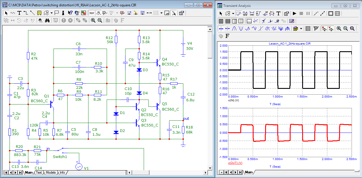

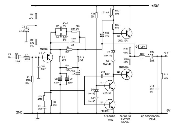

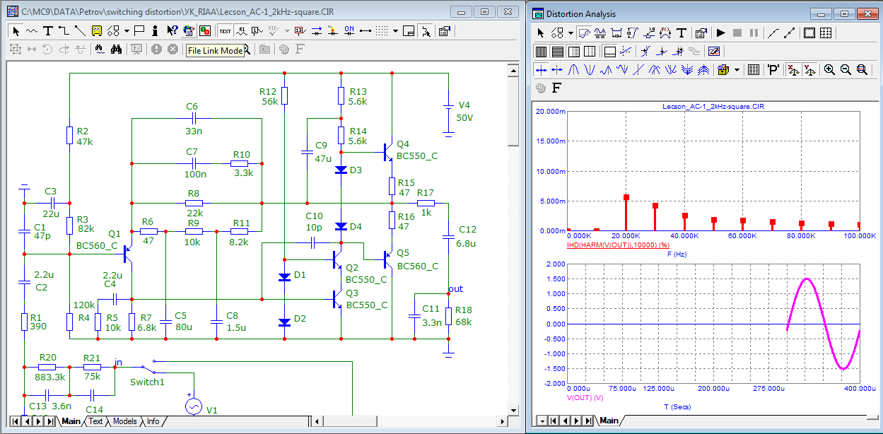

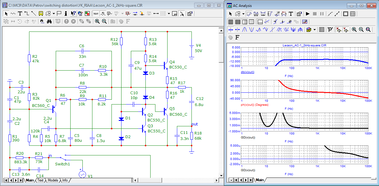

Раритет.
Сегодня делать есно нет смысла. В своё время был в когорте лучших.
Lecson AC-1 (1973 г.)
Вообще. Корректор очень даже очень.
После 1973г. много чего более совершенного\правильного появилось.

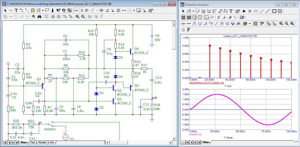

структура примерно та же что и TVV-47, но с наворотами. Искажения в установившемся режиме незначительно лучше чем у TVV-47, но сильно уступает на первом периоде из-за значительного ГВЗ. Напомню: чем меньше дополнительных искажений вносит усилитель на первом периоде, тем точнее он усиливает музыкальный сигнал
    55.6 KB · Просмотры: 150
    57 KB · Просмотры: 124
    57.4 KB · Просмотры: 114
    61.3 KB · Просмотры: 120
Сухов Н.Е.
В соответствии со строго схемотехническими правилами цепочка антиРИАА должна быть подключена не напрямую ко входу фонокорректора, а в разрыв земляного провода головки звукоснимателя, это типово 500 мГн, и затем уже через эту индуктивность и последовательный резистор 1 кОм соединена со входом фонокорректора. И важный нюанс - антиРИАА при этом должна иметь собственное выходое сопротивление не порядка 600 Ом, как у Липшица и Ноймана , а значительно меньше (не больше 10 Ом), чтобы не добавляться к эквивалентному последовательному резистору ММ головки звукоснимателя (разумеется, для МС головок анти-РИАА обязан быть на много порядков низкоомнее).
Это утверждение касается только замера АЧХ корректора?На замеры нелинейных искажений это влияет или нет?
Сухов Н.Е.
и как это выглядит на практике? проведите тест любого УК, например, простейший TVV-47
А если использовать реверсивный корректор на выходе? как правильно?
