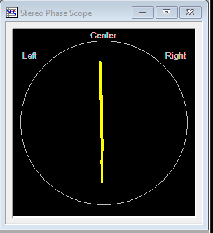

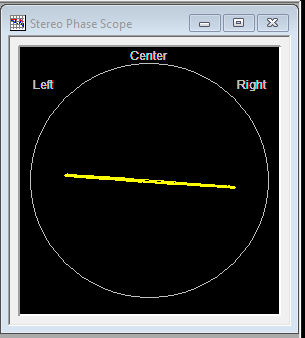

Разбаланс головок сильный, например, самая дорогая Шибата дает в одном канале 1,01В, а в другом 0,86 на 1кГц, при смене каналов тоже самое, если поменять иголку на конус в той же тушке, то разбег гораздо меньше
Практически уверен, дело в наклоне иглы в канавке.
Попробуйте посмотреть в SpectraPLUS-SC, в окошке гониометра (SCP), под каким углом находятся эпюры сигналов L+R (поперечная запись) и L-R (глубинная запись). Линии должны быть ортогональны.
Достаточно микроскопически-исчезающего наклона (крена) иглы, чтобы возник дисбаланс каналов и выросли искажения.
Я, после N-дцати попыток, смог выставить Ortofon OMP40 так, что КНИ стали минимальны и равны в обоих каналах. Поперечная линия ортогональна глубинной, каналы сбалансированы.
Кстати, невооружённым глазом увидеть наклон - невозможно. Неправильное положение ГЗМ и окончательное правильное - глазом не определяются, только результатами измерений.

Присноровился настраивать при помощи 2х канального осциллоскопа, сразу смотришь синус и он показывает величину напряжения в обоих каналах, подумываю винтовую крутилку поставить, оперативно шелл вращать :)
Поперечная запись:
Глубинная запись:
Это было до настройки крена ГЗМ. Разбаланс был не только в размахах, но и в величине КНИ. В одном из каналов КНИ втрое превышал соседа, и оба канала имели КНИ неприлично высоким.
