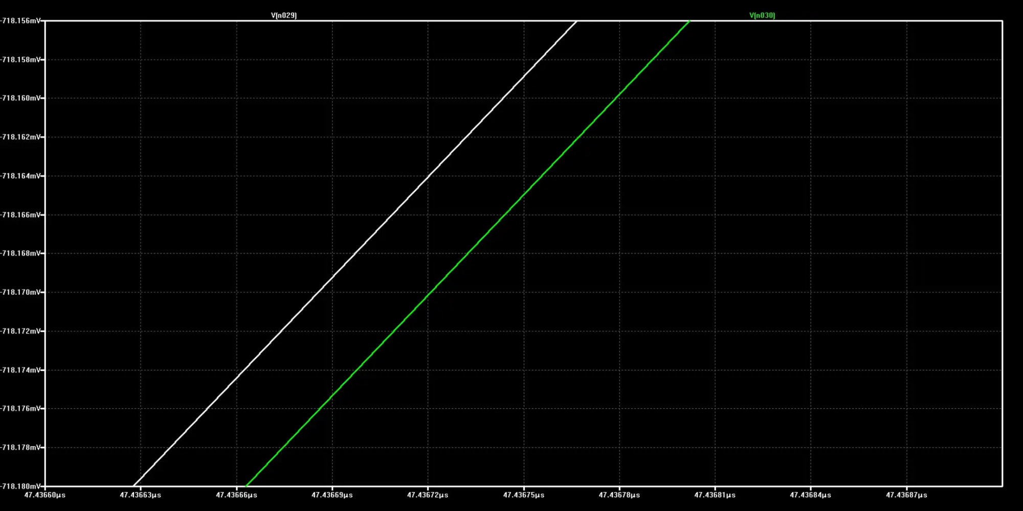

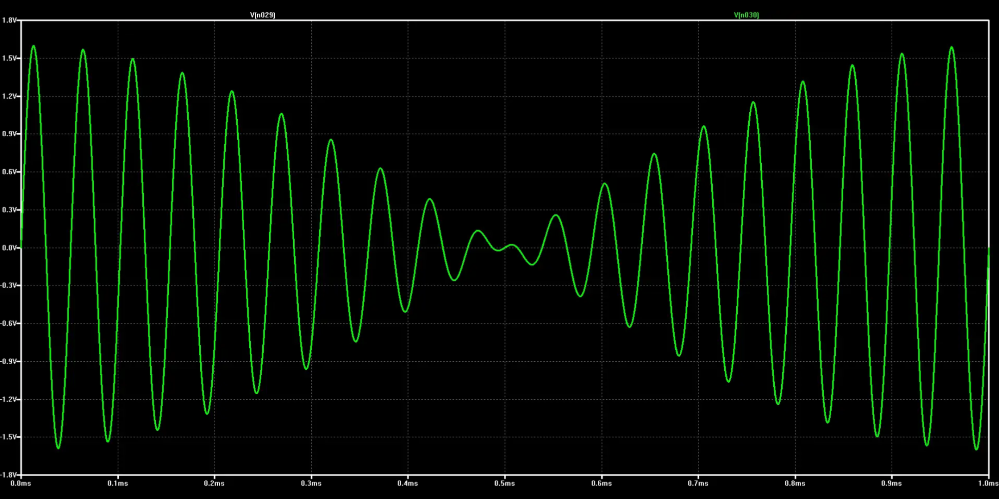

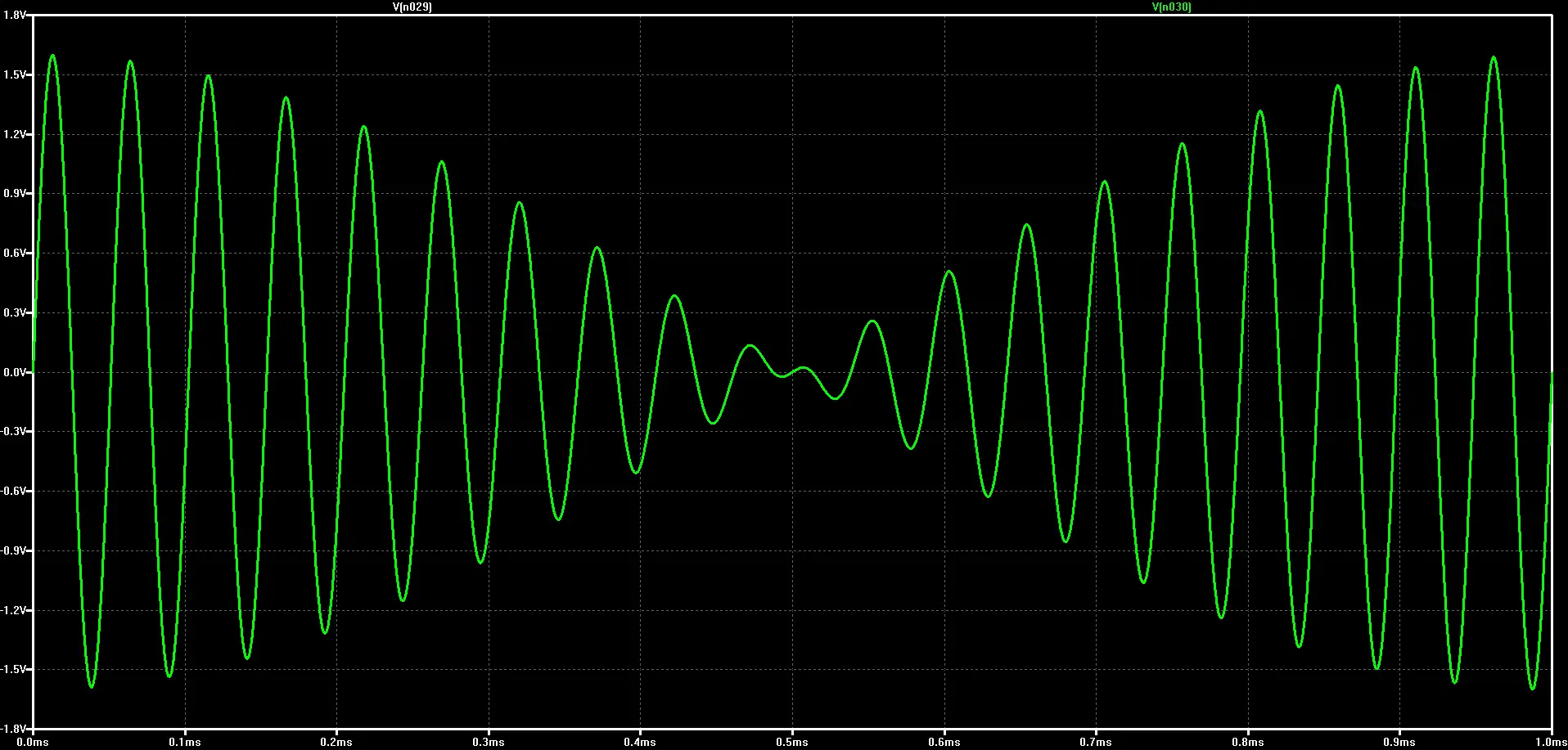

Здесь - два сигнала: с +входа и -входа УМ МАСТЕР.
По времени разницы меж ними - 30 пс (тридцать пикосекунд, прописью). Остаётся заниматься задержками в АС.
Гигантское петлевое усиление аннулирует фазовый сдвиг меж входом и выходом усилителя, который тёмные глупцы называют временем задержки.

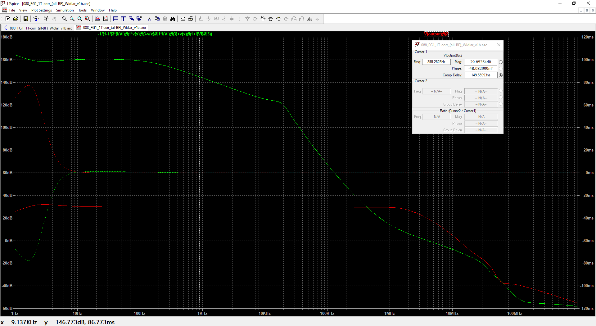

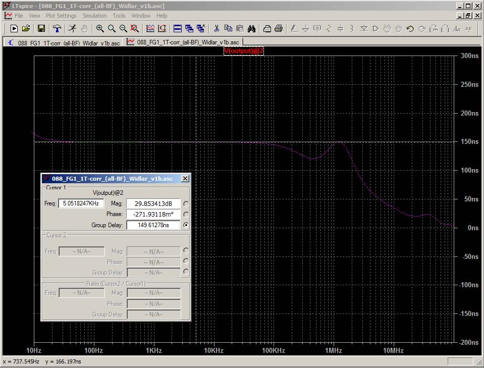

Случайно обнаружил, что LTspice может отображать любимое петромпятьдесятпервым ГВЗ:
150ns (сто пятьдесят наносекунд), - много это или мало?
непонятно что у тебя отображается в милисекундах, и где график ГВЗ? Приведи отдельно график ГВЗ - зависимость ГВЗ от частоты
Хе-хе!
Эпюра ГВЗ - прямая горизонтальная линия - под курсором. Во всём слышимом диапазоне частот (и даже в далёком ультра- и гиперзвуке) она располагается на отметке 150ns.
Жду описания ужасов, которыми сопровождается звуковоспроизведение этого УНЧ.
Хе-хе!
вот и приведи график ГВЗ в нормальном масштабе, например от 0 до 200 нс по вертикали. ГВЗ с разверткой в милисекундах ни о чем

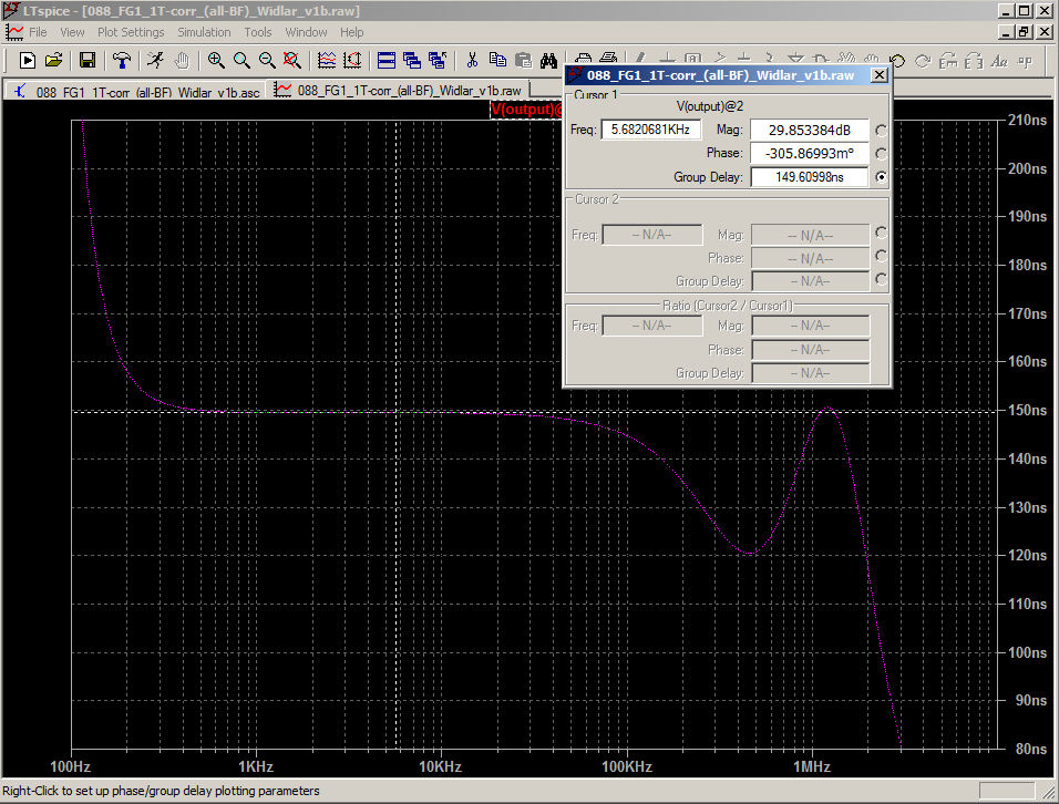

Я двигал курсор вдоль эпюры, ГВЗ там ±пара наносекунд от значения 150ns. Считай, - нет никакой зависимости.
Или ±пара наносекунд от значения 150ns - тоже страшный криминал?!
PS
Вот многократно увеличенная эпюра:
PPS
Если настроить DC-Servo пониже, то получается вообще так:

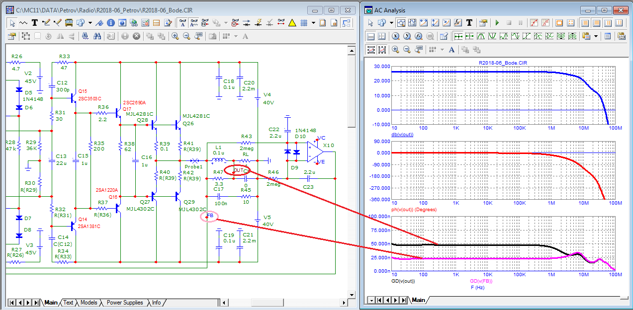

в модели этого усилителя диаграмма Боде с графиком ГВЗ выглядит так
задержка в точке с которой берется ООС постоянна до 2 МГц и равна всего 25 нс!

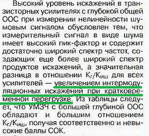

А то что Кг и ИМИ не имеет отношения к действительно качественному звуку стало известно еще в начале развития звукотехники (почитай книгу Раковского, глава 5). Отсюда и многочисленные патенты на новые методы измерений продуктов искажений.
По методу описанному в патенте Вольфа в Радио 1999-04 была статья Сырицо где с помощью шумоподобного сигнала показано что усилители с глубокой ООС проигрывают по качеству звука более простым усилителям. В частности усилитель с глубиной ООС 81 дБ занял последнее место с коэффициентом шумовой интермодуляции 10% (с ИМИ у него наверняка все в порядке), а на первом месте оказался ламповый усилитель с глубиной ОС всего 14 дБ и Кг = 0,13%. Зато коэффициент шумовой интермодуляции всего 0,8%. Поэтому я прекрасно понимаю того же Бокарева, который предпочитает слушать либо ламповый усилитель, либо гибридный.

Испытывать ваши звукоусилительно-звукопреломляющие устройства надо по такой общепринятой методике: есть два хреновых для любого УНЧ инструмента – рояль и труба. Спектр рояля в кустах терновника мы знаем, спектр трубы тоже слышали. Теперь вливаем эти два сигнала на вход УНЧ и смотрим на слух, какие лишние гармоники на выходе нагенерировались. Считаем число этих гармоник и их амплитуду...

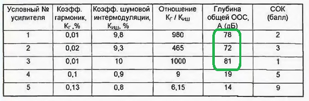

Предлагаю в рамочку. Выходит Сырицо замерял искажения усилков периодически влетавших в клип. Ну и намерил. К тому же схемы усилителей с Кг 0.01 неизвестны и не приводятся совсем.
Время было древнее, 1999 год, как те самые усилки вели себя в клипе предсказать несложно- скорее всего часть генерила, часть давала дикие задиры. Усилки с малой глубиной оос таким свойством не обладают. Вот и всё. Тайна раскрыта.

Там чётко написано. При кратковременной перегрузке. У усилителей перегрузка - это клип. Других вариантов нет. Даже старинный усилок Акулиничева с ШООС в классе Б линеен во всём диапазоне от и до. Поэтому оставь свои бредни себе. Читай внимательно что написано.
Жаль что Сырицо не привел конкретные модели.
да, было бы интересно.
Однако я тебе итак скажу. Без специальных мер антиклипа как раз где то 80дБ это предел глубины оос. При повышении усилки начинают генерить в клипе.
чуешь? Чем ближе к порогу тем хуже древние усилки переносят тот самый клип. Они даже выстроились по ранжиру- у кого глубина оос выше. smile_1
