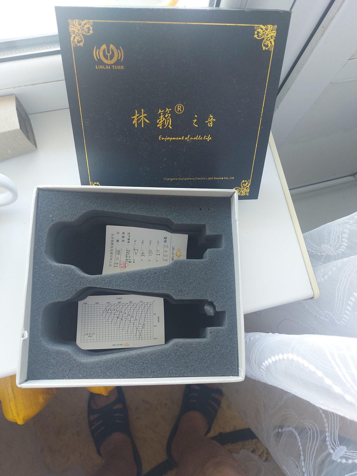

Сегодня, играл не выключаясь 4.
часа.Таны не грелись, а потом , громкость на ноль и через 1,5 ч трансы горячие..
Теперь, надо определить какой комплект 2А3 от наших желтолицых друзей,
Лучшими 2А3 оказался подобранная пара с этой коробки, Чёрный баллон.
Также, поставил из запаса 6э5п , вместо 6э5п-и

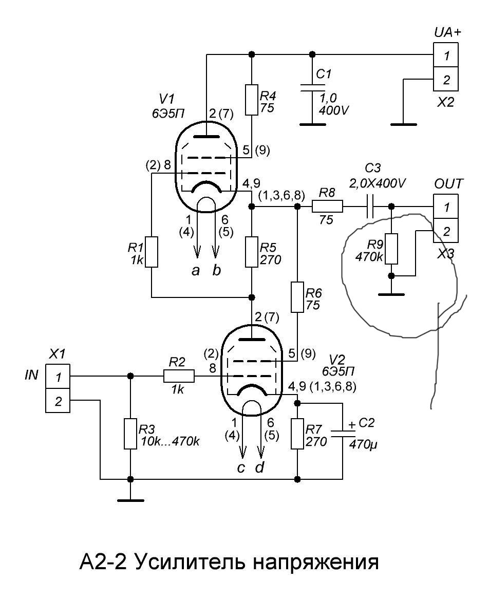

Вместо 2 мкф , стоит 1 мкф.
На что влияет?
Может быть вернуть 2 ?
На что влияет?

Совсем беда, никто не знает.
У кого спросить?
C=159/FR, где С - ёмкость в мкФ, F – нижняя граничная частота в Гц, R – резистор в управляющей сетке следующей (выходной) лампы в кОм
Всё понятно, спасибо.
Так, 1 мкф "правильный" ?
Из приведенной формулы C=159/FR следует F=159/CR тогда 159/1* 470=0,33Гц это очень мало обычно выбираю величину в районе 10...20Гц. Тогда для частоты 20Гц емкость будет равна С=159/20Гц*470к= 0,016мкФ для 10Гц в два раза больше 0.033мкФ.
Отсюда следует что конденсаторы на 1 и 2 мкФ сильно завышены.
Соответственно -3дБ и -1дБ на 20 Гц. А при 0,08 мкФ вожделенные -0,17дБ! _hm_
Не думаю что этот авторский усилитель + АС способны работать от 20 Гц по этому -3дб вполне приемлемы.
Для корректного решения необходимо посчитать все затухания. А так - да, потянет...
