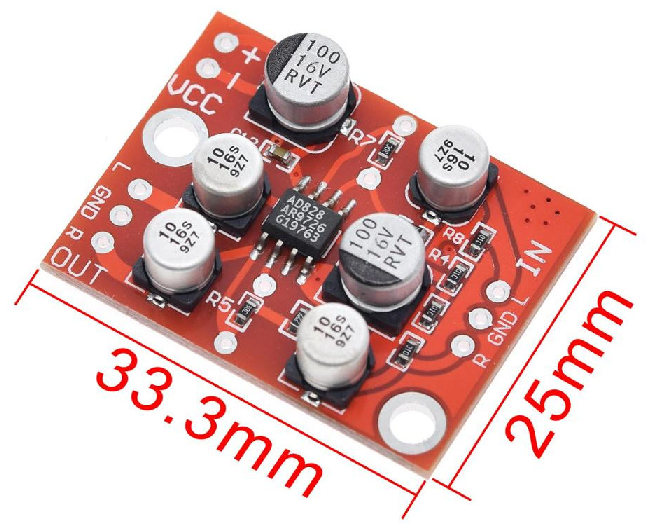

Проверьте на быстродействие, недавно пришла плата предусилителя на AD828 (130MHz, 450V/uS), подал сигнал с генератора - полоса оказалась 2,3 МГц, быстродействие 1,3 V/uS
Думаю, у меня, судя по маркировке именно TI и разницу даже между 1300 и 130 (на порядок!!!) я не увижу.
Если у вас плата с Али, а стоимость платы меньше чем цена микросхемы для дилеров, продолжать?...
В Чипе цена отдельной микросхемы около 3000 руб. Вопросы есть?
Кстати, КАК вы определили быстродействие микросхемы? Для этого её надо выпаивать.
(Конечно, можно оценивать и в сборе, но могут быть нюансы.)
Очень сомневаюсь что вы это делали, я бы тоже не стал, хотя нагревом снизу можно попробовать.
Я давно купил на Али копеечный нагревательный столик для подобных целей. Сильно помогает. Воздухом сверху здесь рисковано.
Думаю, если Вы замените микросхему на быстродействующую, проверенную до установки, усилитель заработает как надо.
Там на плате классический ОУ с ОС на двух резисторах, просто подал прямоугольник с генератора и осциллографом посмотрел скорость нарастания
Генератор должен быть весьма шустрым.Иначе вы будете быстродействие генератора мерять,а не операционника.
Купить настоящие ОУ на Али можно только по настоящей цене, если повезёт. В более доверенных магазинах вероятность растёт с ценой, но тоже не гарантия.
У вас есть плата. Значит всего-то надо заменить микросхему. Не обязательно ставить ту которая стоит 3 тыс.руб. можно достаточную для ваших целей.
На Али есть что покупать, но популярные транзисторы и микросхемы, особенно сегодня, практически все поддельные. Поэтому я сделал ряд статей про проверку.
Есть некоторые продавцы, но цены у них близки к реальным. Ничего нового.
Проще всего подделывать перемаркировкой ОУ в типовых корпусах. А вот в корпусе этой TPA намного худших аналогов в том же корпусе я навскидку не назову.
Про это в курсе, мне нужно было просто определить быстродействующий ОУ или нет, собственно покупал платы ради ОУ, не надеялся что будут оригиналы, подумал может пониже быстродействием перемаркер, да и плату потом можно куда-нибудь применить - не дорого, но оказалось обычное ОУ, хотя не LM358 и то ладно. Генератор Г3-112, смотрел по входу (прямоугольник хороший), на выходе трапеция

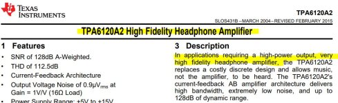

Изначально микросхема рекомендуется НЕ как усилитель для наушников
Оригинально!
При том, что в заголовке даташита на нее сказано крупными буквами: "High Fidelity Headphone Amplifier"
В фирменных изделиях (не в подделках с али) микросхема звучит неплохо, и в целом соответствует уровню наушников ценой ~100 долл. плюс-минус лапоть.
Несмотря на рекомендации даташита, некоторые серьезные конторы на выход ставят антизвонник номиналом всего 1 Ом.
Остаюсь при своём мнении. Крупные буквы - это про работу микросхемы В СОСТАВЕ УСИЛИТЕЛЯ, где функцию непосредственно усилителя для наушников выполняют совсем другие микросхемы. а TPA в качестве прислуги, согласования непосредственно усилителя с выходом ЦАП.
В таком усилителе с выходом на наушники? Тогда это НЕсерьёзные конторы.
Я выше писал, что шнуры для наушников (а у хороших наушников провода нередко длинной несколько метров) которые мне можно было измерить без перепаек, обладали ёмкостью 270 пФ, это совсем немало.
1 ом - это ничто, пустое место.
В справочном листке используются для примера номиналы "на грани" чтобы показать товар на максимуме. Но подчёркнуто, что минимальный резистор обратной связи 800 ом, поэтому в примерах и у китайцев 1 кОм, считаю что для наушников лучше 1,5...2 кОм. А на выходе минимально 10 ом.
При меньших номиналах возбуждение (а на ВЧ оно может быть явно незаметно) или неустойчивая работа - обеспечены. И начнутся высоконцовые догадки об особенностях звучания, разных шнурах и т. п.
Даже 10 ом указывается для нагрузки в виде ОУ, а вот для нагрузки в виде наушников подключенных через длинную "антенну" с ёмкостью в сотни пФ, думаю, лучше следовать рекомендации производителя
Я поставил 39 ом т. к. основные наушники для усилителя 250 ом. Нормально работает и с наушниками 32 ом.
Понимаю, что демпфер-фактор и всё такое в этом роде, но бубнение больше характерно для динамиков АС, а не наушников и это быстрый усилитель на одной микросхеме "проще и дешевле не бывает".
У меня нет приборов для измерений на частотах 100 Мгц, они мне не нужны. Но я стараюсь отодвинуться от края "пропасти" - возбуждения и неустойчивости, поэтому смотрю что рекомендует TI.
И здесь не упоминается опасная емкостная нагрузка.
Скорее всего не помешают ферритовые бусины и т. п. но глубоко нырять в эти проблемы я не хочу.

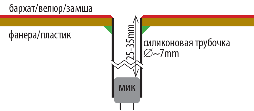

Более-менее достоверный результат получил таким "стендом"
Длина слухового прохода человеческой особи, в среднем по палате, 25-35мм (индивидуально), диаметр – около 7мм.
Резонанс наружного слухового прохода около 2.8-3кГц.
Ещё есть и какие-то резонансики в районе 6-8кГц (тоже очень индивидуально).
Из этих соображений и делал такой стендик. Силиконовая трубочка с внутренним ∅6мм и длинной 30мм. Дека из вспененного ПВХ. Отверстие в деке с наружной фаской. Поверху деки наклеена искусственная замша.

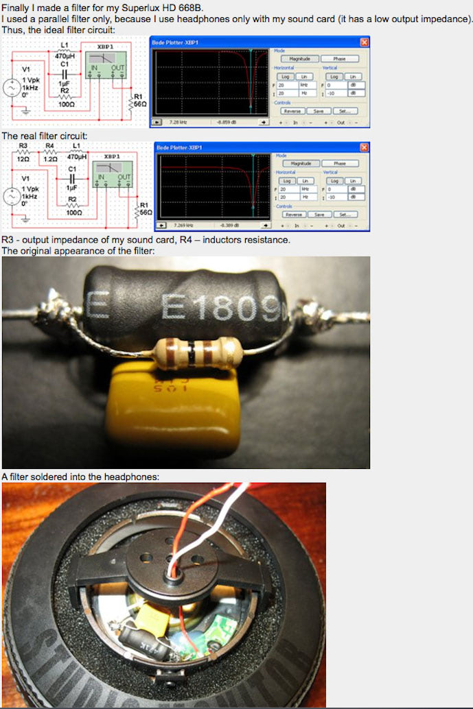

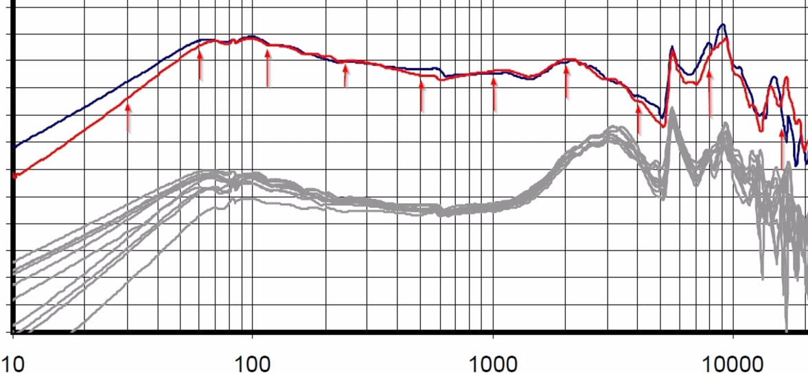

Вот примерно как делают:
Красная линия - было, зелёная - стало.
Фильтр доработки прост, примерно такой
RC на входе выравнивает тональный баланс уменьшением излишков баса (понятно, что для тех кому баланс важнее бассса), а контур давит выступающие СЧ-ВЧ частоты.
Понятно, что опыты делались на кошках - т. е. народных недорогих (но не бросовых) наушниках.
Понятно, что для разных наушников и пользователей номиналы надо подстраивать, но поскольку делаться это будет на внешней "фанерке", сложностей здесь нет.
Сложнее будет всё это запихнуть внутрь наушников, поэтому я считаю, что делать этого вообще не надо - детали лучше и легче ставить в корпус усилителя.
Собираюсь это попробовать на подобных наушниках специально купленных (давно) для опытов.
Не вижу ничего зазорного или плохого в том чтобы подобными простыми средствами улучшить звук бюджетных наушников.
Да и у дорогих бывают проблемы, которые надо лечить.

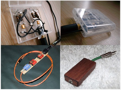

Как вариант:

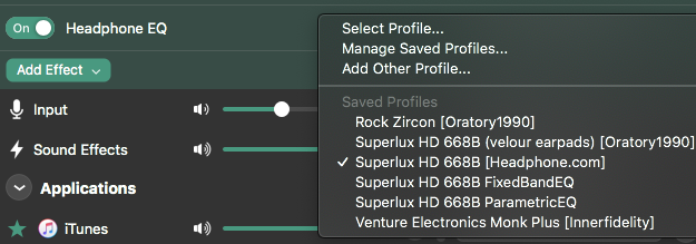

в сравнении с АЧХой от производителя HD668B
Не понял. На фото уши 600 ом и какое отношение они имеют к HD668B ?
Совпадение с АЧХ производителя хорошее, но хотелось бы знать - а как его измерял производитель? Вряд ли мы это узнаем.

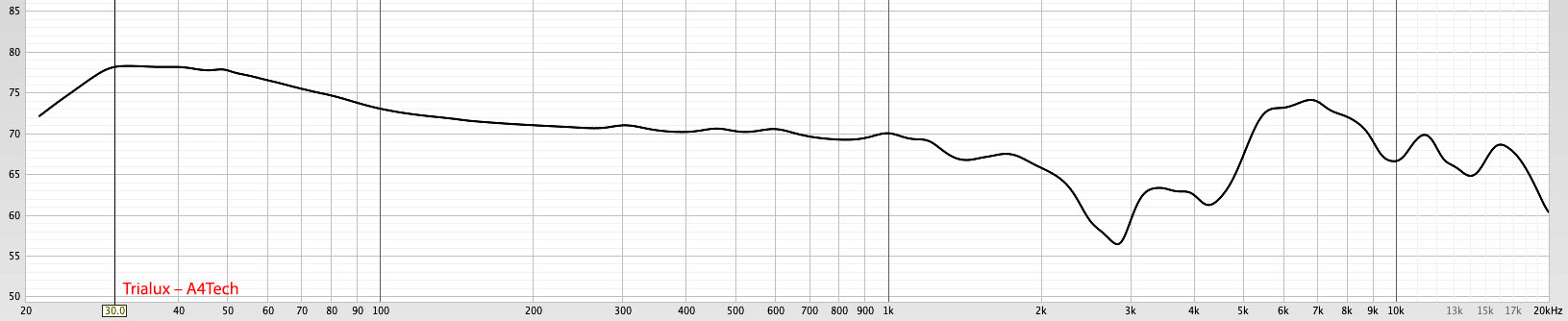

Откуда график, кто его измерял? Чем (программа)? Какие условия измерения?
#23 ТУТ + так Вами нелюбимый REW smile_10
Ежели нужно, то погодя сделаю в Smaart V7 или Electroacoustics Toolbox, или Spectre, или SignalScope (это всё про. софтины)
Никакого отношения. Это АЧХи разных наушников.
Ухи сильно замодены под мой ух.

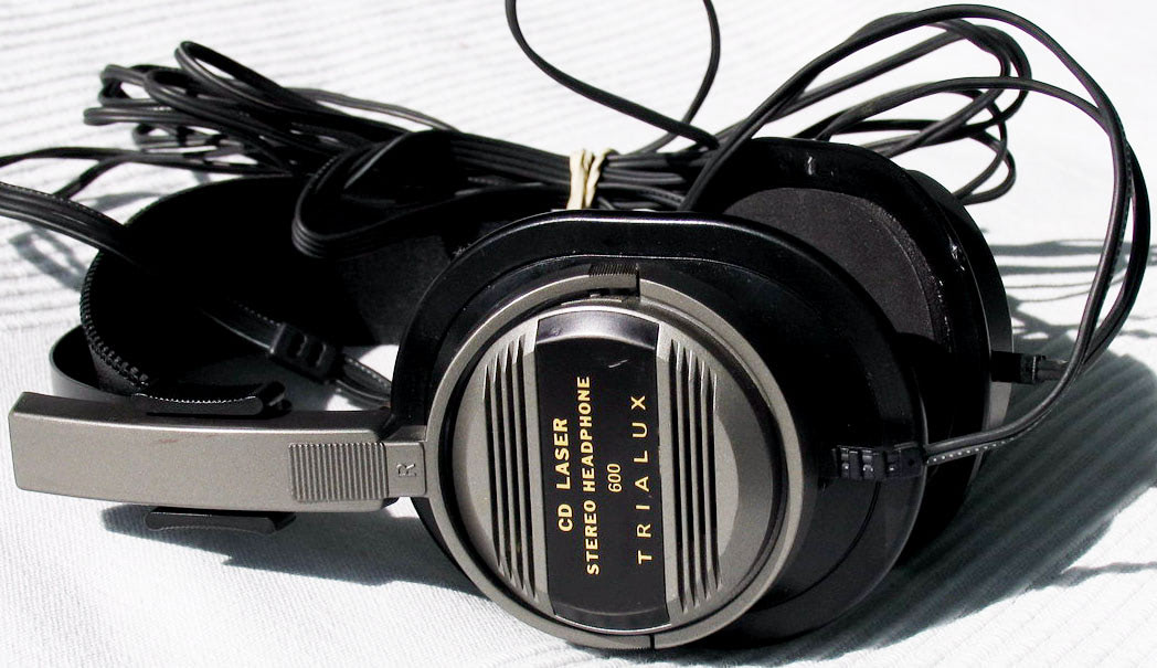

Trialux'ов две пары. Одни 38Ω с капсюлями A4Tech + всякие ПАСы-пипифаксы-нетканки.
600-омные достаю редко-редко, и то, в студии.

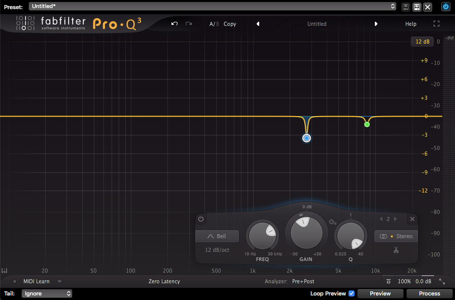

Я смотрю, похоже, провал на 3...5 кГц - обычная история, нашими средствами вряд ли можно с этим бороться.
Не нужно "бороться". Резонанс внешнего слухового прохода 2.5...3.5кГц

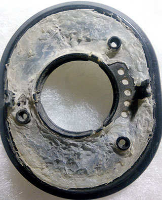

Тут вторая пара Trialux'ов и мод HS800

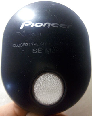

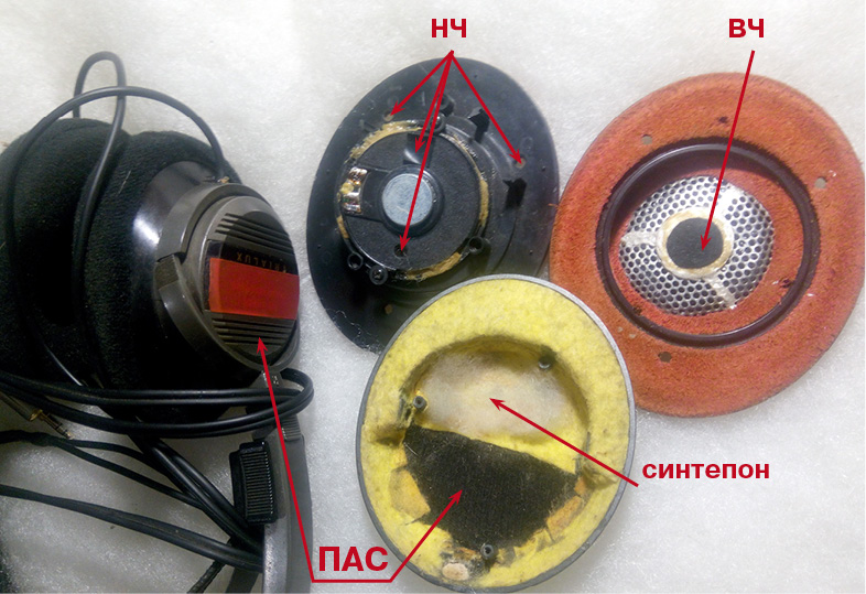

Pioneer SE-M280

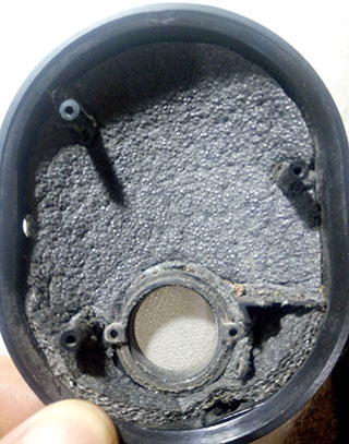

Герметик AxFix 100E на деке + ПАС, + автоантишумка на резинобитумной мастике в чашке.

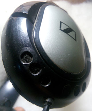

Из дрянных Sennheiser HD-201 получилось более-менее. Там ПАС в чашке + "дырки" в ПАС на капсюле + пипифакс + синтепон.
Где то ещё есть фотки мода Panasonic'ов RP-HT161, каких-то noname SR170 (не JVC HA-SR170), Behringer'ов и пр.
В террабайтных НЖМД-завалах сам чрт ногу сломит _scare
Уши полуоткрытые?
Да.
Из "закрытых" только "многабаса" Philips SHP-1900. Чашки устланы резинобитумной антишумкой + 2мм нетканка + синтепон + пипифакс + отверстия дырки в ПАС на капсюле + убрана т.н. "решётка" в деке, + тонкий продуваемый акустик-поролон на деку и тоненький девчачий нейлоновый бантик.
И "малабаса" закрытые SR170.

Заинтересовал девайсик на TPA6120А2.

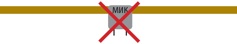

Меня вот что смущает. Измеряя АЧХ колонки мы не вставляем микрофон в трубку, не имитируем ухо.
Надо ли это для наушников - я не уверен.
Но пока не поковырялся сам, будут одни догадки и тэории, а я это не люблю.
Не по теме, но хочу спросить - ПОЧЕМУ?
Дык от колонки требуется ровность в этой области, а у наушников должен быть провал?
Пока ничего не понимаю.
"разные картинки (те, что каким-то чудом-юдом сохранил)"]
Ответ засчитан. Надеюсь, результат превзошёл ожидания?
Pioneer SE-M280
Понимаю - закрытый тип. Интересно, почему на заводе так не делают? Ведт цена приличных наушников, как у ТВ а добавить немного "шумки" - не такая проблема.
Получается как с калонками. Даже если покупаешь бредовые, их обязательно надо доработать.
Дежа-вю, любая советская техника этого требовала. Выходит, не только советская...
Впечатляет. Спасибо за картинки (впадаю в детство, наверное).

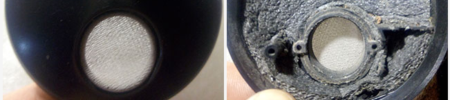

Вот-вот. Здесь у меня особый интерес. Есть у меня такие же, разбиты в хлам. Покупал не себе для просмотра ТВ. Поэтому мне интересна вся информация. Хочу попробовать из них что-то сделать, может удастся подарить кому-нибудь из внуков друзей. Думаю, они не хуже обычных затычек. Я противник затычек в принципе - совать что-то в уши вредно.
Мне непонятно как они работают. Тыльная сторона дует не наружу, а внутрь...
Зря "не уверены". Наушник-амбушик-слуховой – замкнутое пространство. Выводы сами сделаете и они Вам известны.
Поиграйтесь третьоктавным софтовым EQ частотками 2.5-3кГц и сэм-восэм кГц. +/- пару дециБелиев достаточно.
всепитен и всеслушан.
Всепитен!+like
На скрижали в копилку, в рамочку!
Это критерии высокого качества.
Очень благодарю!

Я не уверен в пользе и необходимости фильтров, но вероятность этого высока, тем более что возможности у электрических и механических фильтров - разные.
Раньше взял бы на вооружение, сейчас - уже нет.
В моём собственном, приделанном к бОшке ухе, резонансик 7.5кГц. С этим и живу... мастеря всякие катухи-резистюхи-кондёры. Выше 15-16 – уже не.
Тому и "EQ-импульс" на HD668B, Rock Zirkon, VE Monk завожу. Иногда.
Не. Дырка с нетканкой
Изначально там был "типа ФИ-фазик". Именно "фи". Бред! Промерял – обалдел.
Очень ДА!
Понял. Днями расковыряю те ухи для фоток. Отпишусь с картинками.
Пытались ровнять низ. А нэ палучилося:)
И низ дрянной, и серединка – "звук из ведра".
Разрешение никудышнее. Радиваточка.
В описании написано, что ухи - закрытые, по факту что-то промежуточное. Решение с ПАС как в колонке. Хотят и бас побольше получить, и горб внизу не получить. Вполне разумно.
