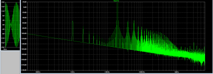

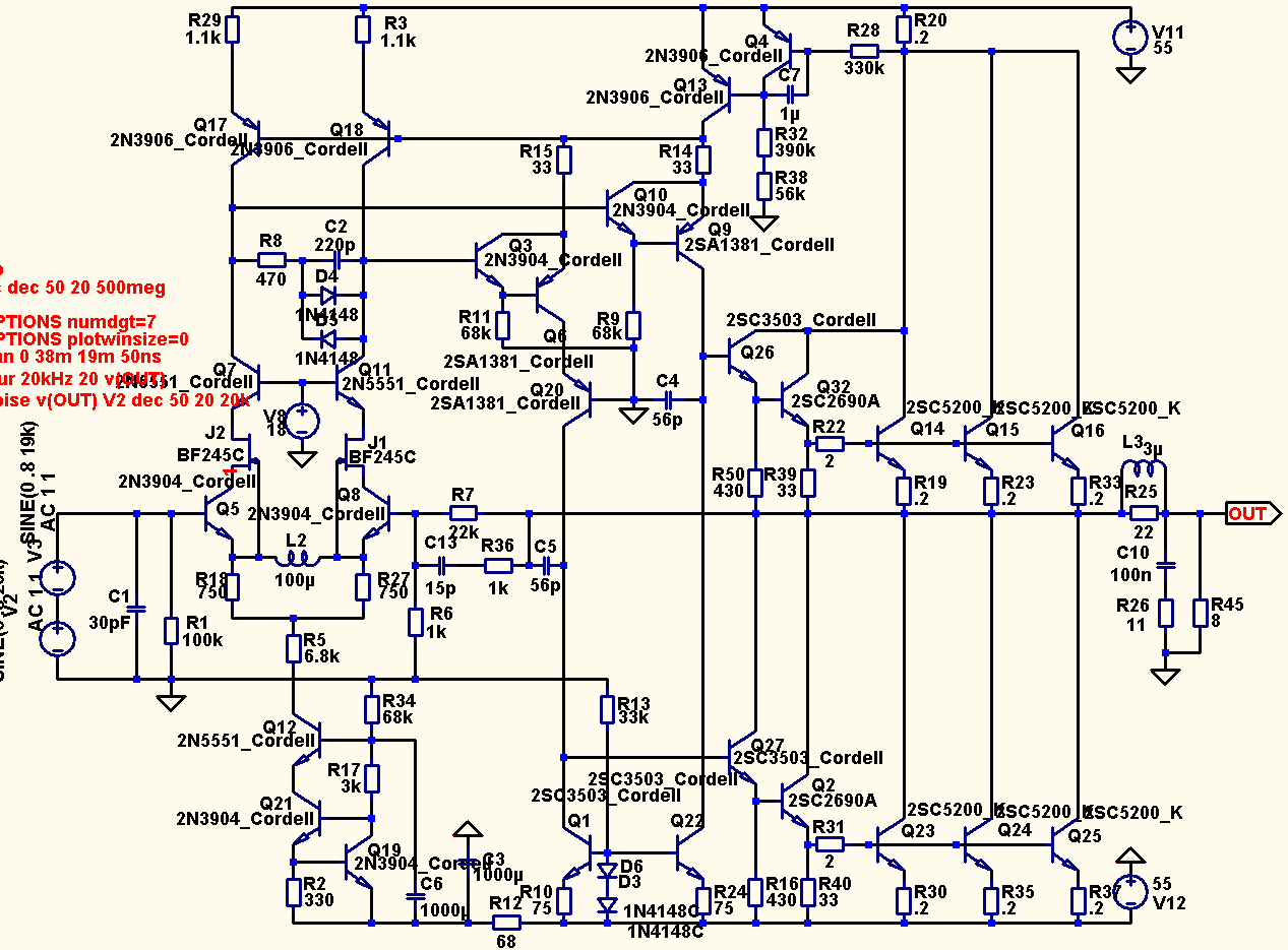

Взял я схему товарища Петрова
и собрал модель в ЛТС, заменив резисторы в эмиттерах ДК на 120ом.. Правда этому усилителю эти резисторы сильно не помогут.
Вот такой спектр при номинальном сигнале мы получим потратив кучу транзисторов:
Я не нашел с чем бы его сравнить, поэтому пусть болтается в одиночестве.
Почему такие искажения? Несложно догадаться что глубина ООС- очень мала, стало быть усиление схемы до охвата той самой оос- никакое. Но почему? Такая красивая схема.
А дело в "зеркальном трансляторе" на Q2 Q7 Q9. Схема конечно занятная, пальцы погнуть, опять же и "ГСТ Хаксфорда" вверху, но увы: усиление низкое искажения большие. Мы что, в 1978год переместились, во времена Шушурина?
Модель прикладываю, можт ошибся где и зря на Петрова напраслину навожу?
ЗЫ. клип усилка и вправду неплохой, усиления то нет.
Так и хочется сказать "стыдись Белое Перо".. _hm_
я же показал что и с 4,7 Ома нет никакого перегруза входа (запас в 2 раза) ни при каких обстоятельствах. Ты бы еще на 4,7 кОм их заменил
Причём тут перегруз? Я за перегруз ничего не говорил. Мне на него вообще безразлично.

а если перегруз тебя устраивал, так зачем ты увеличил резисторы в ДК? чтобы уменьшить петлевое и так небольшое, а потом размахивать ИМИ
Да? Нет никаких проблем сравнить.
В отличии от вас я не стану делать вид что не видел, да забыл прочесть.
Однако к спектру? Да, с резисторами в 4.7 ома в 25.5 раз меньшими чем стояли искажения ожидаемо упали. Однако от такой схемы стоило бы ожидать максимум -120дБ искажений.
А тут было -52 стало -68дБ. Полегчало? Да. Достаточно..? Нет! Найдите мне хотя бы один аргумент чтобы люди захотели это повторить.

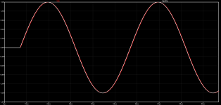

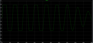

задал измерение спектра и THD на первом периоде и мгновенно получи
1708338961953-png.87937
Не благодари.
Эти искажения получены только на резких изгибах "ноль-синус" и "синус-нуль". Они уже присутствуют во входном сигнале. Никакие попытки показа этих "искажений" на выходе не прокатят без сравнения их компенсационным методом со входными.
сколько со способностью усилителя точно следовать за входным сигналом
Брехня. Они связаны с заданной неграмотным измеряльщиком высокой скоростью нарастания в указанных точках:
Которую инерционный усилитель отработать быстро не успевает.
Опять же: с повышением петлевого усиления в полосе нормального быстродействия усилителя, а также, повышением скорости его нарастания легко усиливаются даже такие провокационно-безграмотные сигналы. )))
Точно так же, во избежание перегрузки УМ по-дурацки широкополосным сигналом, выходящим за пределы полосы звуковых частот, вменяемый инженер сначала отфильтрует дурацкие ненужные ВЧ-искажения или изломы обычным ФНЧ:
1707837878141-png.87268
1707837814751-png.87267
И никаких проблем с этими "искажениями" не возникнет вообще. )))

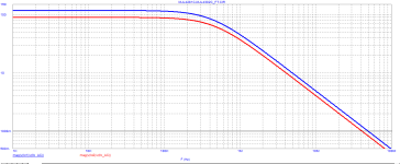

СМЕРШ
30 Янв 2024
1,188
1,076
Poland
Stargard
На вход усилителя подан сигнал с высоким уровнем ВЧ-гармоник. Как их правильно отработать, если талантливый автор даже не пытается гармоник отфильтровать, а приписывает их нелинейности усилителя?
Повышением усиления в полосе частот непредусмотренных никаким ТЗ гармоник.
Повышением быстродействия для отработки резких переломов формы сигнала, эти гармоники содержащих:
1708443799120-png.88145
Ниахота? Трутна? Дороха? Ни па уму?
А кто вас загнал в такую тупую ситуацию?
Достаточно гармоники отфильтровать - и этих плясок на граблях можно избежать:
Вот эти резкие перегибы формы означают наличие тут ВЧ-гармоник, не отрабатываемых усилителем.
Вот эти сглаженные ФНЧ формы означают уменьшение гармоник на входе усилителя.
Я очень сочувствую вашему горю, но тогда исчезнет сам предмет открытия: нелинейные искажения первой осьмушки полупериода. А нафига ты его открывал, Петров, это давно всем известное открытие? Закрой его, и твои проблемы исчезнут.

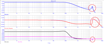

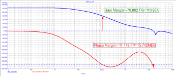

Это была теория первооткрывателя искажухи:
не открывай давно открытое, открыл - быстро закрой и смойся оттуда домой, типа - ты ни при чём.
Теперь практика, зачем нужны
полоса,
быстродевствие
и глубокая широкополосная ООС,
и чем глубокоООСники лучше соколов и батей:

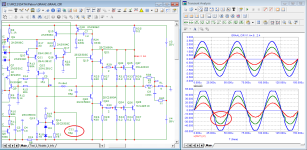

Старенький ВВС-2011. На входе нет никакого ФНЧ, то есть: УМ получает свежий неотфильтрованный сигнал имени Петрова-Мейнарда (или как его там).
Выход снимается с делителя R21/R29, точка 2.
Сравнение выходного и входного сигналов.
Теория Петрова базируется на каких-то срывах контроля трассы сигнала в тупых мелкоООСных усилителях:
Было, Петров?
- Сам знаю.
Открыть изображение в другом окне для получения полного счастья.
Где тут выбросы на выходе из синусоиды? - как в петровском безлинейнике:
ВВС-2011 их не вносит.
Так как УМ - это ФНЧ, то есть, устройство с ограниченной полосой частот,
на его выходе, как и на выходе любого ФНЧ:
имеем признаки сглаживания им входного широкополосного -
из-за недавно открытых Петровым давно известных искажений перегиба "ноль-синус"
сигнала:
Никаких срывов трекинга нет. Просто УМ - это ФНЧ, и он имеет такую же АЧХ:
как и ФНЧ, одно- или двухзвенный.
Так как на вход УМ подан сигнал с ВЧ-искажениями, практически - обрывок меандра,
усилитель отрабатывает его, как меандр:
Со вполне понятными перегрузками в местах наибольшего скопления ВЧ-гармоник.

Но, перед его усилением, надо бы знать его спектр:
А он уползает аж до 7 МГц, что немножко превышает верхнюю границу полосы звуковых частот.
Вот тут и кроется шулерство:
на вход НЧ-устройства подан нихрена себе ВЧ-сигнал с семимегагерцовой полоской,
НЧ-устройство его заведомо неспособно полностью отработать,
- ба, ему и ТЗ такого не ставилось, его работа: 20 Гц...20 кГц,
опаньки - патент на изобретение дайте гениальному первооткрывателю давно известных трюков.

Саня, да вы просто гидравлический тормоз. _claps_claps
не спеша набрал модель твоего последнего ГРААЛЯ, проверь, все правильно?
если нет ошибок, то вот его основные параметры
Акулиничев понимал что делает, а вот ты не понимаешь!
Это ж какой мастер класс чтобы сделать усилитель с отрицательным ГВЗ, и без запасов устойчивости
Может надо ставить идеальные транзисторы на выходе, а то Корделовские модели только в 1,5 раза лучше чем по паспорту

graal_bode-png.89538
смеется тот кто смеется последним
Петров, почему вас так тянет посмеяться? Вам плакать впору: вам прогулы ставят, а вы ерундой машете.
Вот модель с полевиками на выходе. Покажите пальцем, где тут смешно?
Не знаю, что вы там насимулькали. Вот АФЧХ, и она отличается от вашей порнографии.
Я не выкладываю модели с такими АЧХ, как ваши.
-115 дБ. Это много.
Потому хвалёный акулиничевский схемотип, который понимал, забракован им и мною.
А заодно, все уси с таким типом ВК, втч, и ЖЛХ, на который все так яростно наяривают.
Но и хде обещанный возбуд? Ищите.
Хде возбуд?
-124 дБ. На биполярах в ВК - линейнее втрое.
Но, по-моему, много, отчего хвалёный акулиничевский схемотип определён, как бесперспективный.

смерш, я же просил проверить схему, как видишь пропустил один кондерчик
удивительно, она даже заработала, прихрамывая правда при потреблении в режиме покоя более 350 Вт!
Это класс А, детка.
Питание 37 вольт, нагрузка 8 ом = амплитуда тока в нагрузке - 5 ампер;
значит ток покоя д.б. не меньше 5 ампер;
5 А * 37 В * 2 = 370 Вт (на один канал).
