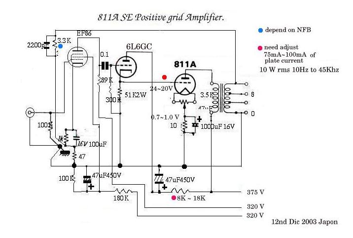

Как вам это

И еще

А смысл в 10 Вт с ОООС?

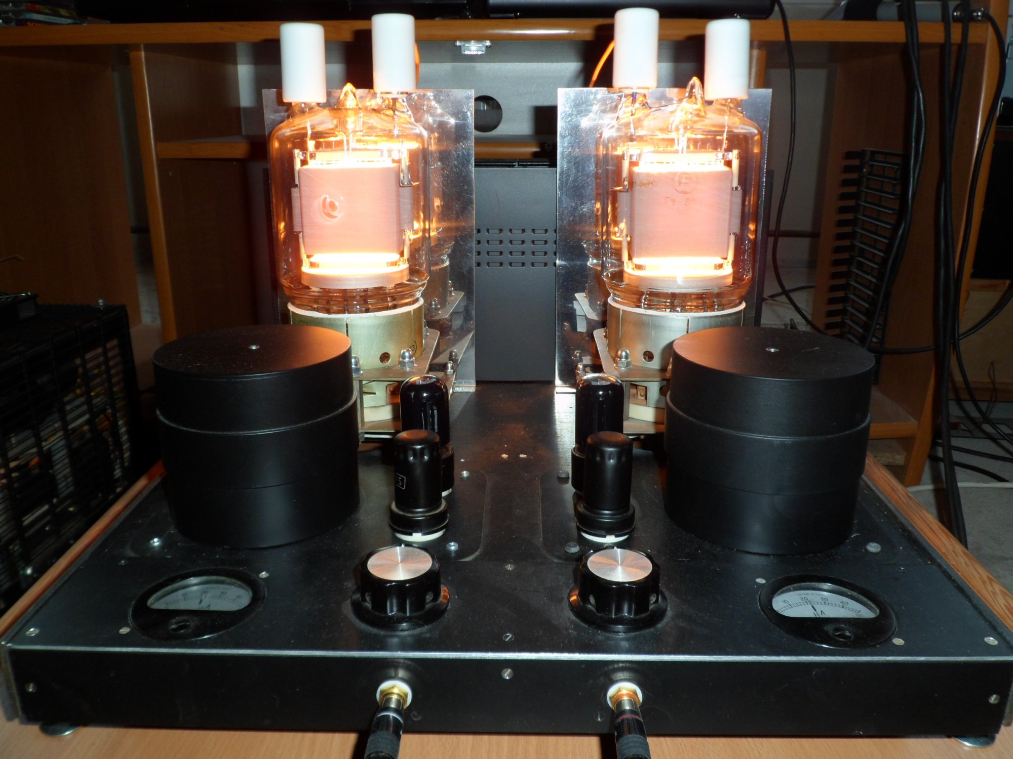

Мой УНЧ на ГУ-48, 2х100 Вт.

Ни фига себе, монстриЩЕ...
23,300
10,738
Автору за подобное чудо респект.но вот хоть тресни не понимаю моды выводить входа на переднюю панель.сказки про помехи и короткий путь сигнала не катят
Ну\, у меня входы выведены на морду лица усилителя. И не в помехах прикол, а не нужно лазить каждый раз, ныряя вглубь шкафа.
Трансы выходные на сколько кил? И какое выходное сопротивление?
Мне удалось получить в однотакте без токов сетки 45 ватт с трансами Тамура F2013 на 10 килоом всего 45 ватт с выходным 2, 5 Ома и питанием 2850 в.
Ещё 500В добрать с токами сетки - вот и 100Вт! Как будет без ООС звучать- smile_15
23,300
10,738
Молчу изо всех сил, не спросить: и куда тебе эти "Стоват"? Шоб оглохнуть от кристальных 10 в канал?
Сашь! Это наша старость за нас говорит! Вот возился я и с ГУ80 и с ГУ46 и звучало это отлично, и сейчас всё есть чтоб собрать монстрика, но остановился на СЕ биампе 300В-2А3. И то моноблоки выкатывают в габарит 200х650х340 !
ТВЗ сделал на ОСМ1-1,0, до 50 ватт без токов сетки, выходное 2,3 Ом.
А на ГУ-80 можно Rвых поменьше получить.
Эт понятно - горячо и громоздко.
А про биамп интересно.
Расскажите.
