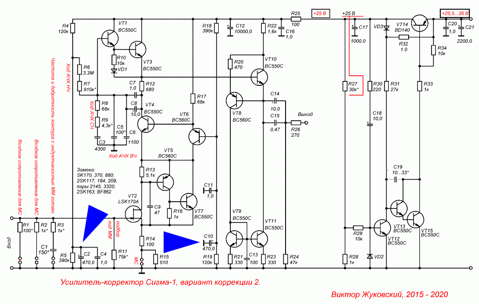

Попробовал добавить полевой транзистор над дарлингтоновой парой.
Особого выигрыша не обнаружил.
А вот про замену R12 на ГСТ - давно уже размышляю.
Увы, без обратной связи для стабилизации рабочей точки оно может существовать только в симуляторе. Малейшее изменение температуры - и всё уплыло.
Но ГСТ дал бы возможность сделать НЧ абсолютно ровными хоть до нуля герц. (хоть мне это не требуется, я стараюсь добиться соответствия RIAA-78)
Я надеялся таким образом исключить взаимовлияние дарлингтона и каскода. В идеальном случае сферического ГСТ в вакууме - КНИ резко снижается.

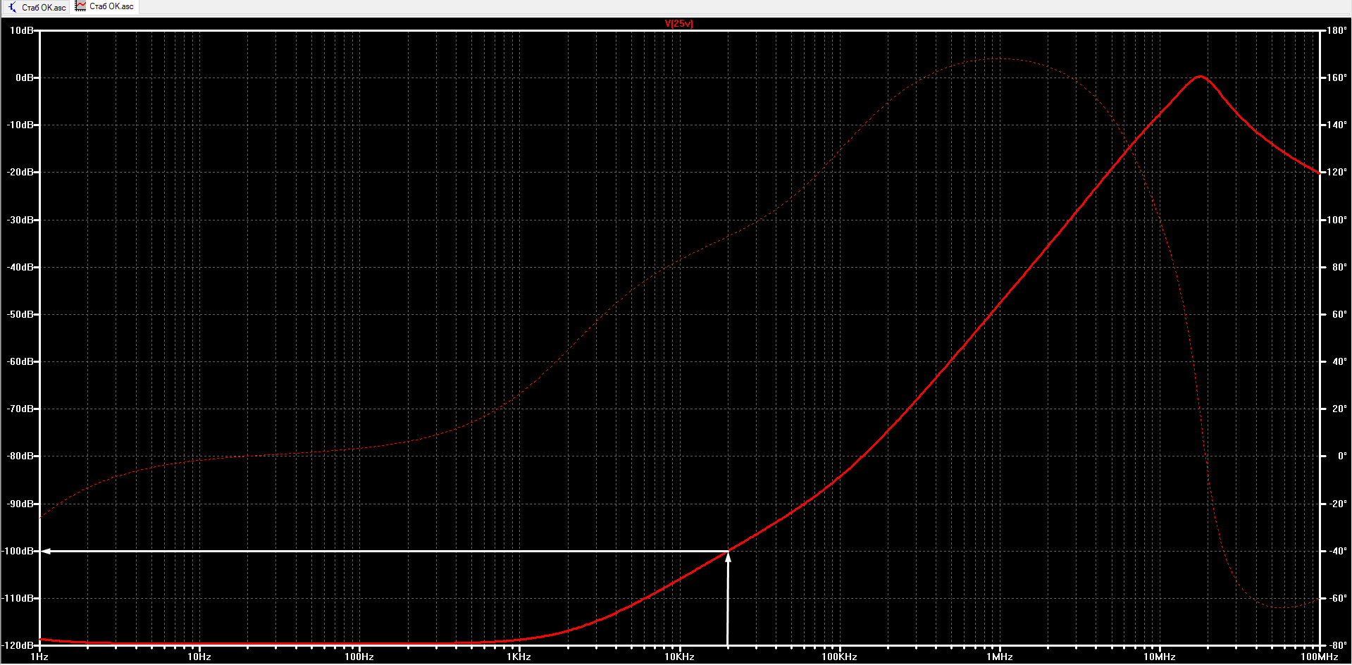

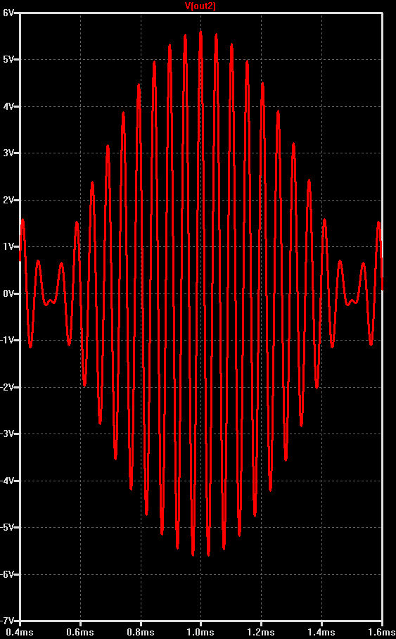

В первом посте добавлена оптимизированная схема СИГМЫ, прямо сверху.
С повышением питания до 45 В нужно увеличить R12 до 3к3 для сохранения тока выходного повторителя, а R19 - уменьшить для получения 6 В на входной тройке.
Тем самым перегрузочная способность УК может быть повышена:
При 100 мВ на входе и 5,6 В - на выходе,
...по составляющей 1к получаем уровень -84 дБ, или 0,006%.
Конечно, ни разу не достижимые в ламповой технике.
Да, вот это уже серьёзно.
Теперь важно знать, с каким напряжением отсечки и начальным током должны быть J1 и J2.
PS
Меня смущает то, что применение в RIAA-цепочке идеальных/теоретических значений ёмкости и сопротивления (из калькулятора) не приводит к идеальному же соответствию стандартной кривой. Приходится вручную искать более подходящие значения.
Почему так?
Я пробовал смотреть, каково влияние "окружающего" импеданса, - его меньшая величина, чем у R1 из этого калькулятора, приводит совсем к другому рассогласованию, не такому, какое наблюдается в данном корректоре.
Влияние ФЧХ этого импеданса? Но её график отклоняется от идеальной прямой (180°) только на краях рабочего диапазона...

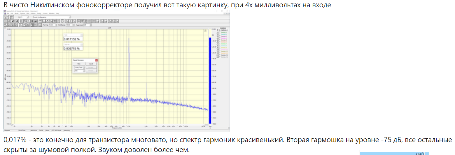

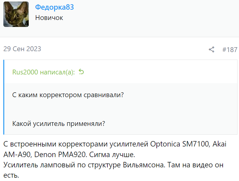

Поступил прекрасный, в своей девственно незамутнённой идиотии, сравнительный анализ УК Никитина и СИГМЫ от великого мастера ухудшения моих разработок, сотворителя будливых Фотонов, некого лёши неруся (ну и фамилию Бог дал).
Аргумент? - вполне. Кому и кобыла - невеста, и овца - партнёр.
А вот и полная цитата, заботливо подтёртая туповатым нерусем:
0,017%. Это, конечно, многовато для всего.
Мне почему-то вспомнилась мама фальсификатора, её, как раз, любил Бог.
То есть, звук сравнивается со временем установки режимов.
А что, оно для неруся было тайной?
Зависит оно от ёмкости вот этих двух конденсаторов и сопротивлений резисторов, образующих с ними ФНЧ, необходимые для подавления пульсаций от питания. Для того же применён и навороченный стабилизатор, показанный справа.
За нерусем оставляются все права избавиться от всех этих "излишеств" и слушать пульсации. ССЗБ - так ССЗБ до конца, бескомпромиссно.
В общем, и весь сравнительный анализ 0,017% и 5 минут.
А кто ему дохтор? Какой ум, такой анализ.
Отзывы ранее, из той же темы:
На минуточку: любительский УК переиграл профессиональный кембриджевский.

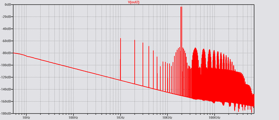

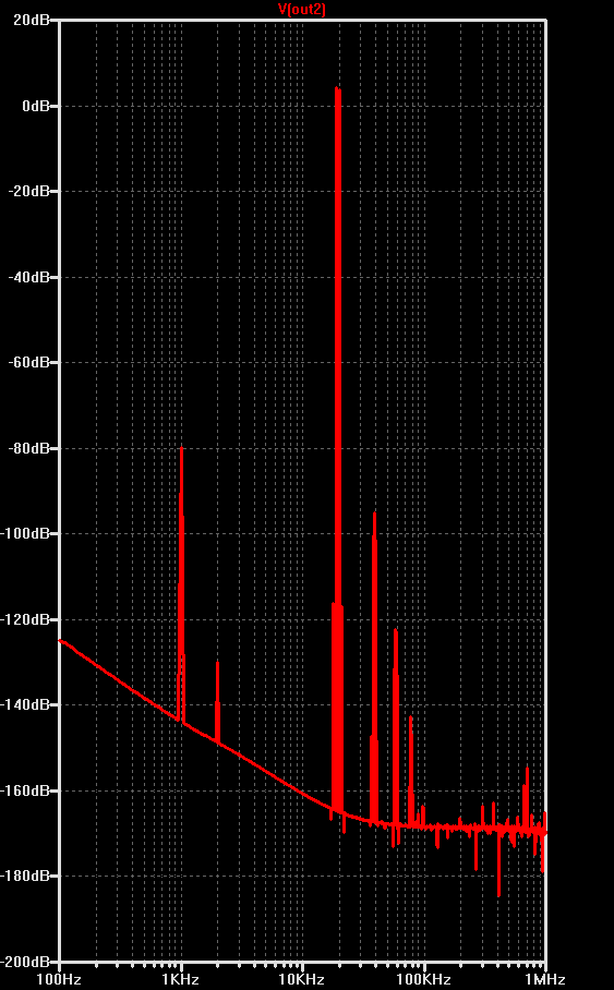

Спектр Сигмы-старушки на частотах 19-20к и при 1 В выходного напряжения.

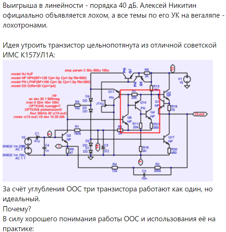

Добавляем один транзистор и резистор к нему:
Т5 работает практически на точечном участке ВАХ эмиттерного перехода и почти не вносит искажений,
Т14Т4 их вносят, куда же без этого, но эти искажения благополучно исправляются глубокой ООС.
Местная ячейка (скажем так) глубокой ООС отлично работает благодаря тому,
что входной (образцовый) каскад сравнения - Т5 -
работает практически без изменений тока и напряжения, потому искажений почти не вносит, см. сначала.
И вот оно, чудо: общей ООСи в УК нет, а параметры - как у хорошего глубокоООСника.

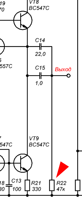

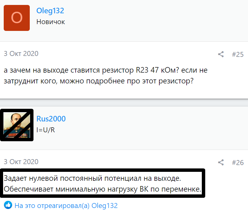

На выходе СИГМЫ мы видим R22 47к. Он установлен для того, чтобы зарядка конденсаторов С14С15 до 12 В через входное сопротивление следующего каскада/узла не создала импульс амплитудой в те же 12 В и он, усиленный УМ, не выпалил НЧ-головки АС. Практически, R22 подтягивает потенциал правых выводов С14С15 к земляному, и обеспечивает беззвучное подключение к УК дальнейших каскадов/узлов/УМ.
И вот мы плавно подходим к ещё одному удивительно быстрому и столь же тупому экспресс-анализу неруся:
Слишком много текста на элементарный вопрос, переходной процесс всё равно будет.
Имелось в виду, что нерусь200 не знает элементарного.
я бы "Назара" прикрутил "Электронный конденсатор".
Какой, нахер, назар? Какой, до пичи, конденсатор?
Стабилизатор проектировался под микровольты пульсаций:
В звуковом диапазоне - не менее 100 дБ подавления пульсаций,
а на частоте выпрямленного сетевого - 120 дБ подавления.
Это значит, что из 1 вольта входных пульсаций 100 Гц останется 1 мкВ на выходе стаба.

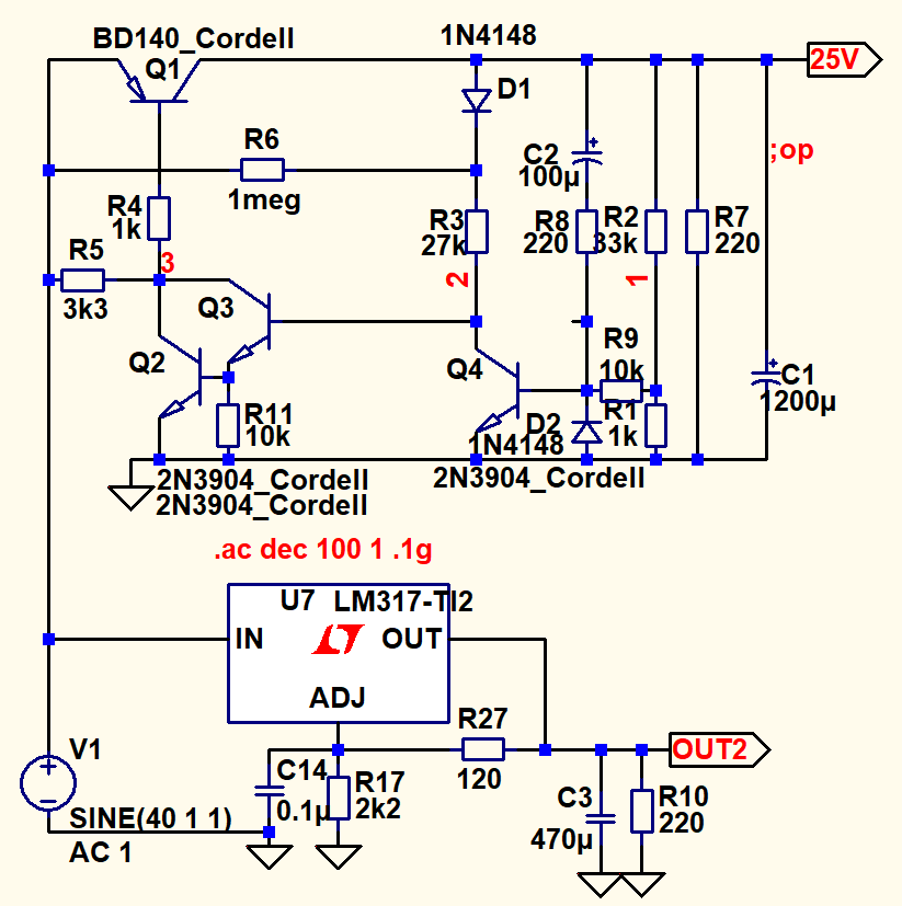

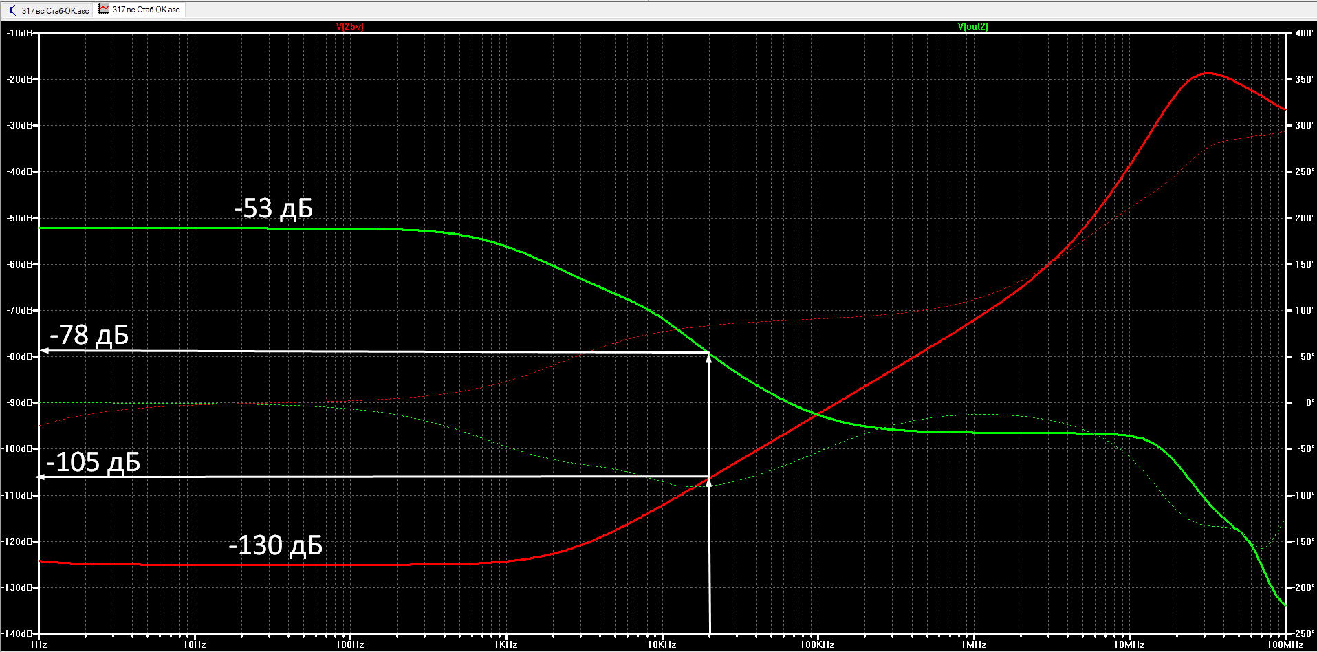

Столкновение лоб в лоб самодельного стабилизатора и заводского 317-го:
Простенький стабилизатор, собранный из транзисторов, имеющихся под рукой у каждого:
КТ315, КТ3102, КТ342 и одного КТ814/816/837,
заборет 317-го влёт и сходу,
как по глубине подавления пульсаций, так и по ширине полосы частот.
Да, Ваш стаб отлично давит пульсацию, но не термостабилен. Проверял реально на схеме. Параллельно R1 ставил терморезистор.

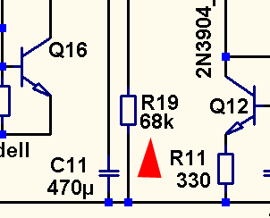

Приветствую! Вот не могу запустить этот стабилизатор. Закрыт мощный транзистор... Ранее кто-то писал в rcl-е... про "постоянные времени"... И да, ИМС типа 317 и 337 (регулируемые) можно немного улучшить, просто "соединив" выход регулировки напряжения микросхемы с общим проводом через танталовый (!) конденсатор 10 мкФ (больше и не надо, меньше тоже). (С соблюдением вольтажа и полярности). На порядок меньше шумит такой стабилизатор.
Запустил. Транзисторы 2N3904 , убрал С19. Два экземпляра стабилизатора работают. Резистор R25 порядка 33...34 кОм для 25 Вольт.
Excellenze
7 Июл 2022
9
13
Mike
Этот конденсатор (10-30 пкФ) устраняет самовозбуждение. Проверьте, что на выходе.
Угу. Это да. Емкость 10 пФ, вернул. Но... "Простенький стабилизатор на транзисторах" оказался непрост. Один экземпляр работает корректно. Второй же... На втором экземпляре теперь мощный транзистор pnp BD140 полностью открыт...
ну да. негодяй Жуковский придумал стабилизатор какой, один канал работает а в другом... уууу.. бд140 полностью открыт. вот ведь скотина какая , а. я ему на вид обязательно поставлю чтоб знал как стабилизаторы неправильные придумывать. ишь что удумал?
дабл ять.
1) стоят ли на выходе стабилизаторов ёмкости по 470 или болье микрофарад?
2) верно ли запаяны маломощные транзисторы? или попутаны 3904 с 3906?
3) исправны ли транзисторы?
но самое первое главное, без этих кондёров дедушка Хо моментально познает скорбь в виде капитального возбуда.

Не, никаких негодяев. Но. Оба два варианта. Собрал. На разных двух платах. Конденсаторы С19 по 33 пФ. Не запускались. Далее, убрал С19 на одной плате. Заработал стабилизатор. Убрал на второй. Тоже заработал. Ну, поставил по 10 пФ. Заработали оба. На входе стоят емкости по 1000 мкФ на втором, и 3000 мкф (ранее 1000 мкф) на первом. На выходе обоих по1000 мкФ. Транзисторы все установлены верным образом. (Учтено, что у 550 цоколевка "наоборот", естественно npn). Некое время спустя (менее недели), перестал (!) корректно работать второй экземпляр. Да, вероятно, дело в транзисторах. Попробую сменить.
Тут в общем без тестера не обойтись. Для начала обмерить напряжения.
У меня возник вопрос. Две разных платы, одинаковые стабы и УК. в чём отличие? А в выпрямителях у них число банок одинаковое, и сколько там ёмкости перед стабами стоит? Или то что написано это всё? Ну там.. 1000 и 3000мкф? Или в выпрямителе ещё?
Я немножко тут помоделировал, предварительно так- если на входе постоянка прям с малыми пульсациями- стаб может плохо запускаться, а вот если пульсации есть- хотя бы 100мВ- стартует мгновенно. Но это очень предварительно. Так что может заменить 3000мкф на 470 даже а не на 1000.
