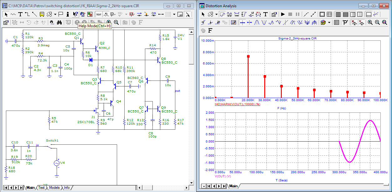

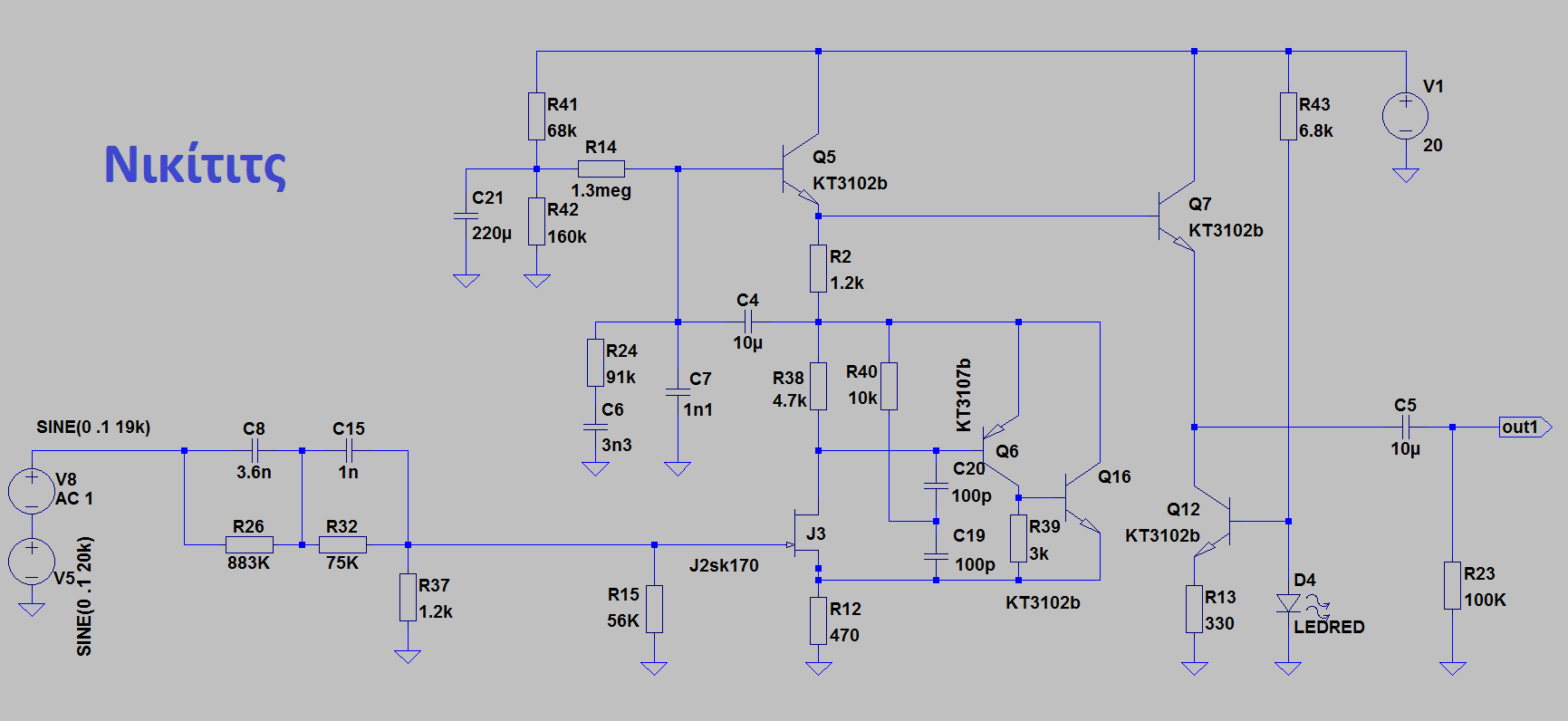

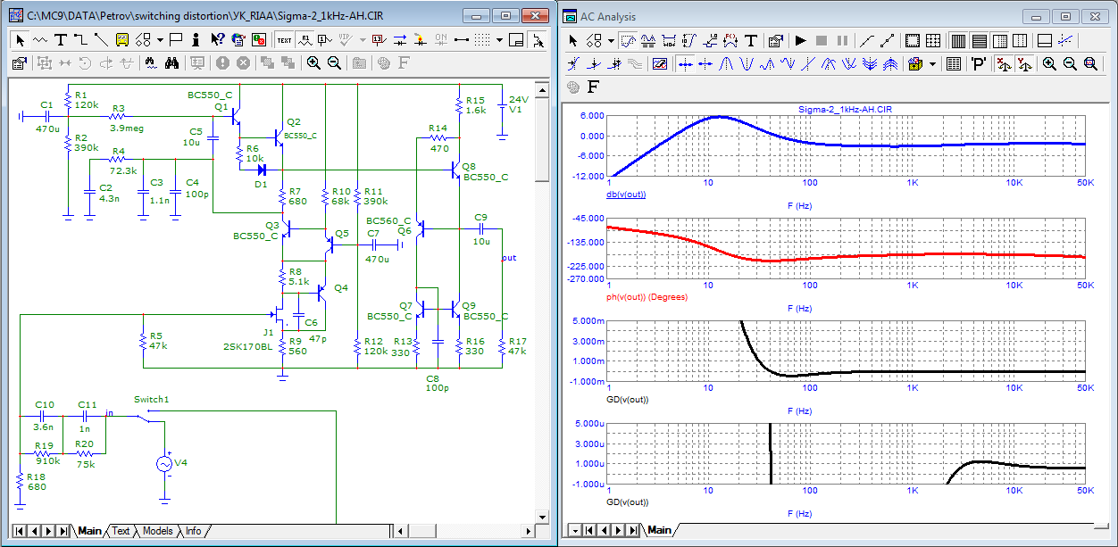

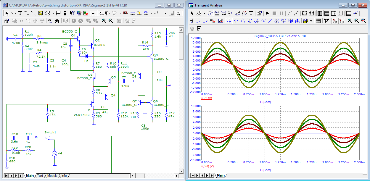

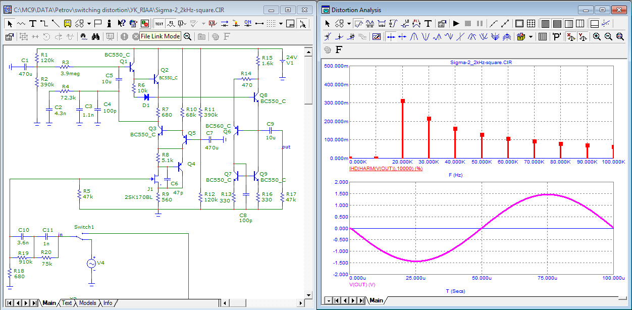

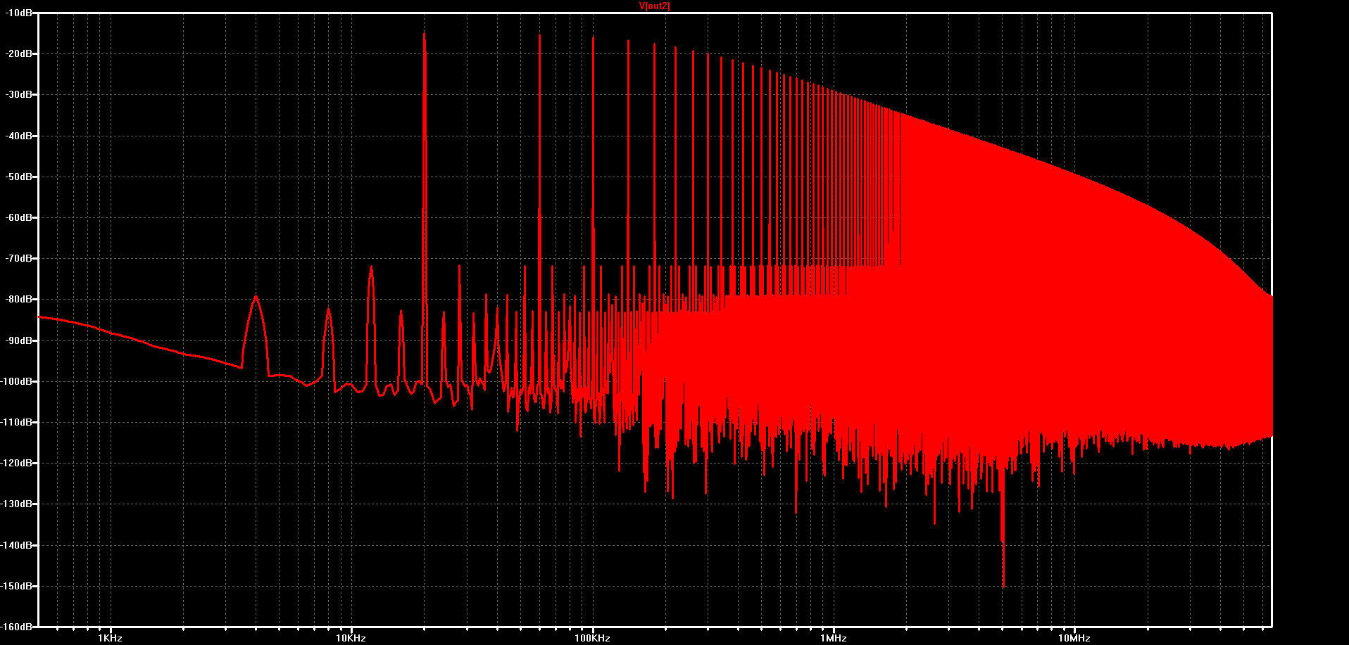

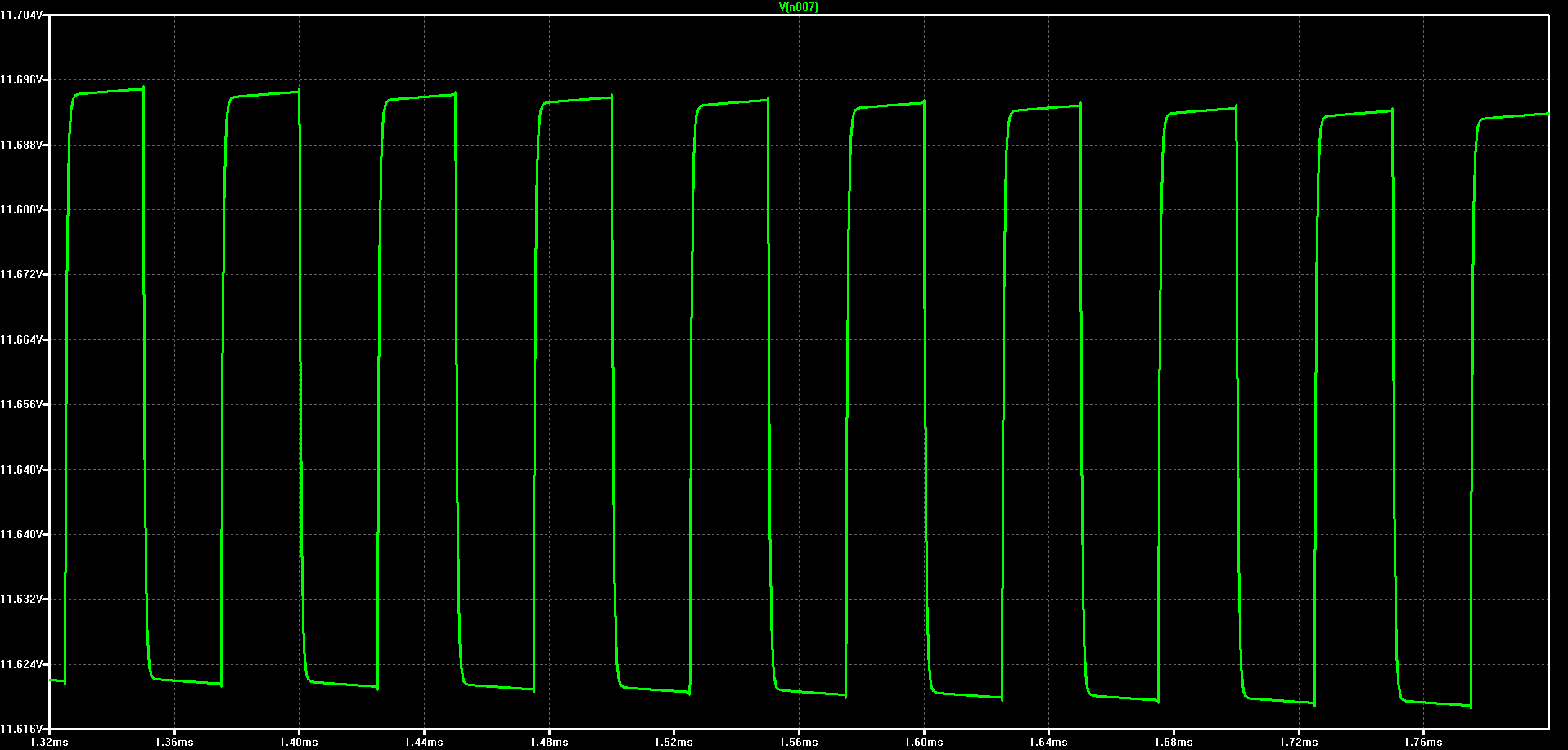

Задача была просто допилилть себе никитинский УК. Я его раздуплил и допилил. Показал людям - они сделали на нём бусинесс, на то они бусинессманы. Они его подписали на МС, а как он работает в этом режиме - в душе не скребу, даже шумы не проверялись. Вообще, я сварщик ненастоящий, а маску на стройке нашёл.
и работает доработка гораздо хуже оригинала
В этой теме есть измерения как исходной схемы Никитина, так и бездарного "допилинга" от сквернослова Вити Ж.
Безумное существо Ссагитариуср так "допилило" схему, что выход на рабочую точку занимает времени больше, чем прогрев иных лампадников.
Теперь его тупое поделие "допилили" дальше, чтоб ускорить выход на режим.
Это хорошо, конечно, но ещё б звук и линейность исходного никитинского УК вернуть обратно
    68 KB · Просмотры: 62
    55.9 KB · Просмотры: 205
    56.7 KB · Просмотры: 62
    57.5 KB · Просмотры: 62
    58.7 KB · Просмотры: 68
    50.8 KB · Просмотры: 203

Меандр очень сильно зависит от коррекции, а у нас тут стандартные ТАУ. Бурсты- тоже скорее всего. Итого разница может быть только в Ку корректора.
Что касаемо самой Сигмы, из неё можно выкинуть несколько деталек. При этом упадёт общее усиление и придётся тыкать ещё на выход нормирующий усилок как у Никитина.
Пожалуста, в чём проблема?:

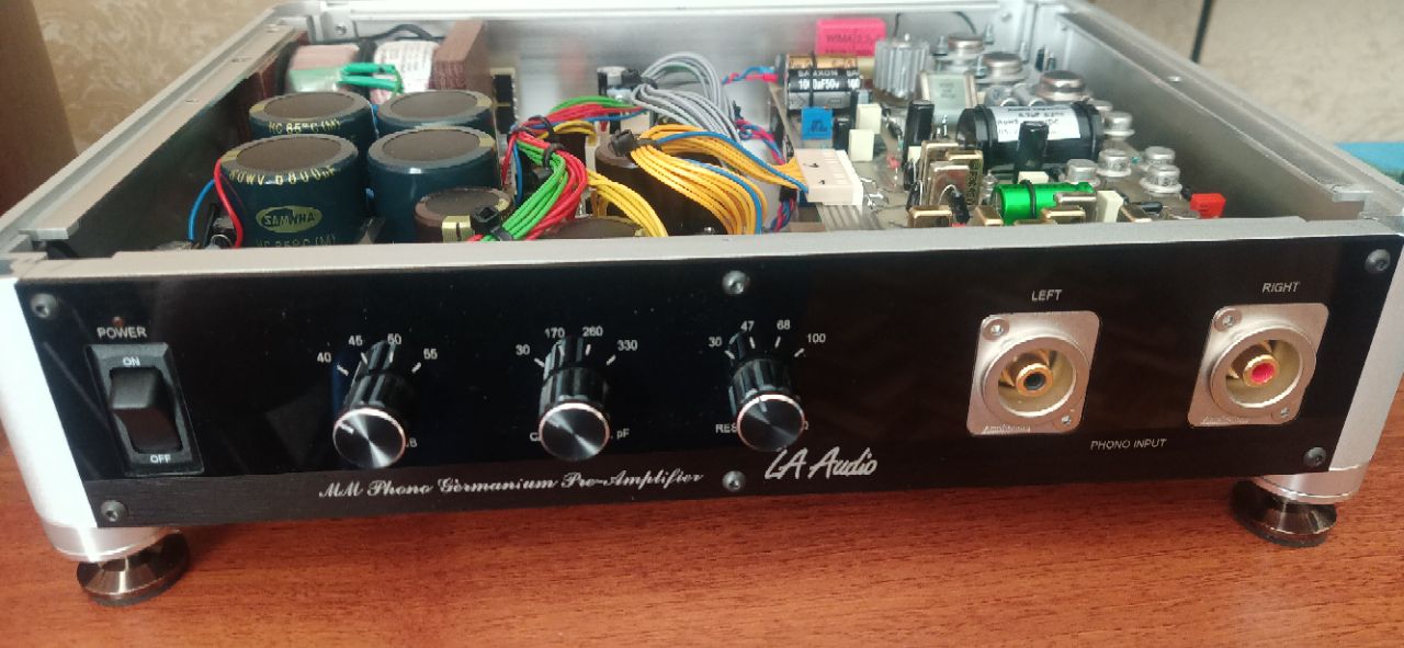

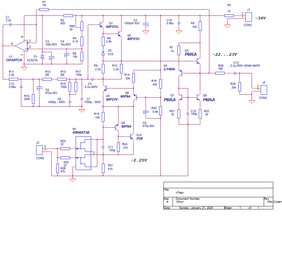

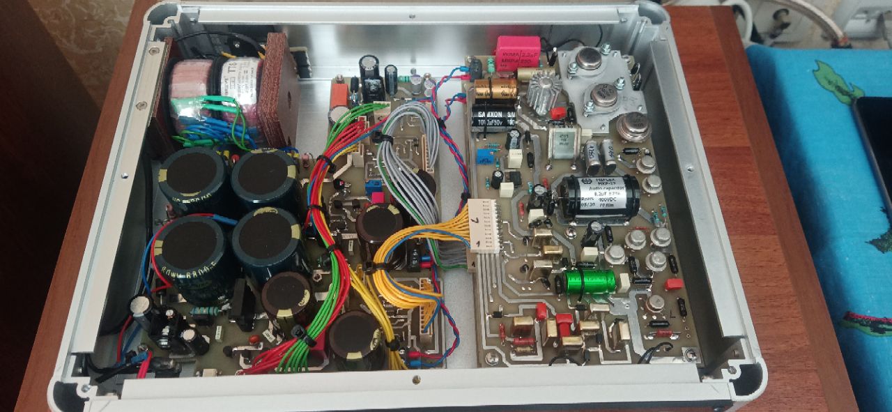

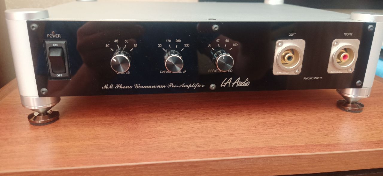

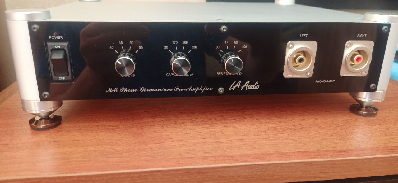

Вполне хорошая схема доработанного УК Сигма. Моделировал на кремниевых и германиевых транзисторах. Собрал на германиевых. Схему на форуме уже выкладывал, осмелюсь еще раз выложить. Звучание хорошее, немного не дотягивает до моего лампового. Я увеличил ток выходного каскада, скорректировал режим входного каскада, увеличил напряжение питания до 36 В, и изменил R14. АЧХ проверил как на модели так и в живую - всё соответствует. Схема без общей ООС, линейность высокая. Представленный вариант можно улучшить: в выходном каскаде лучше поставить ГТ905А, поднять питание до 50В и заменить ГТ404И (Q4) на КТ801А.
    37.2 KB · Просмотры: 122
    87.2 KB · Просмотры: 95
    112.6 KB · Просмотры: 81
    136.7 KB · Просмотры: 83

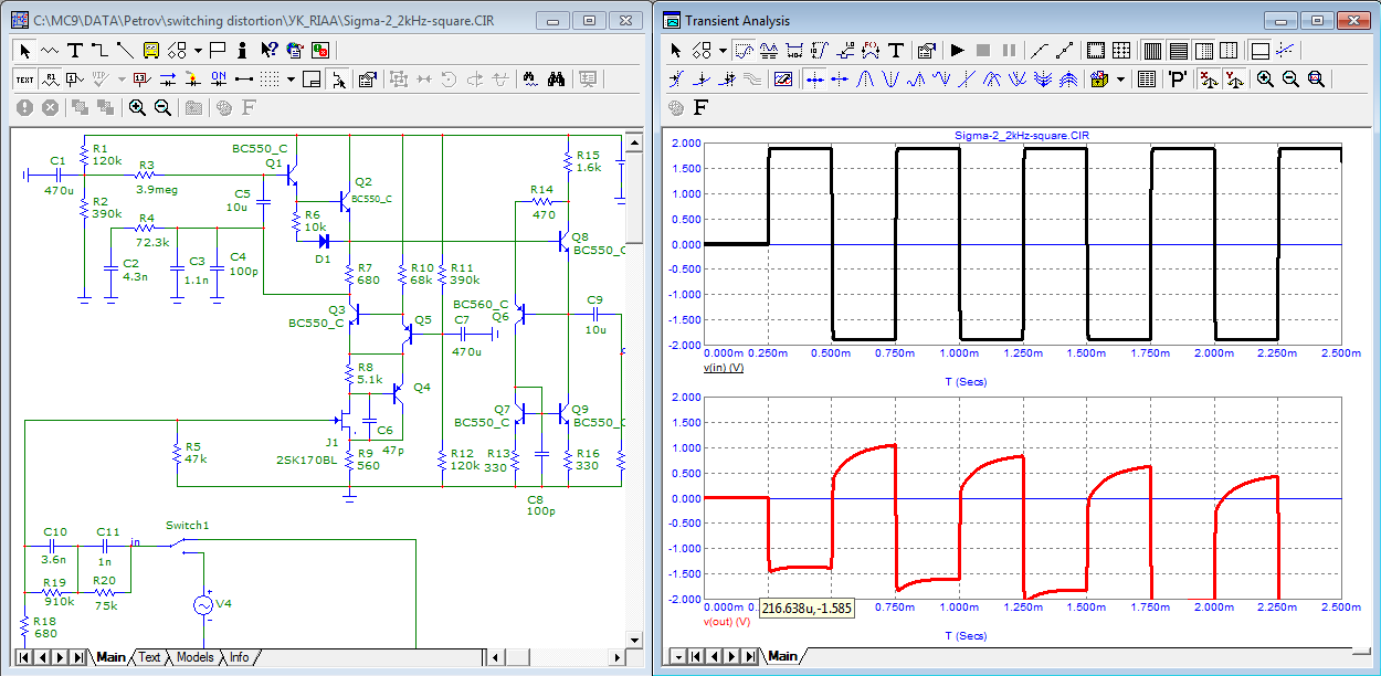

Дык, кто мешает? Распаяйте СИГМУ, сотворите ОБХ, слушайте свои искажения первого четвертьпериода.
sigma-2_2khz-square-png.135663

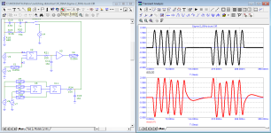

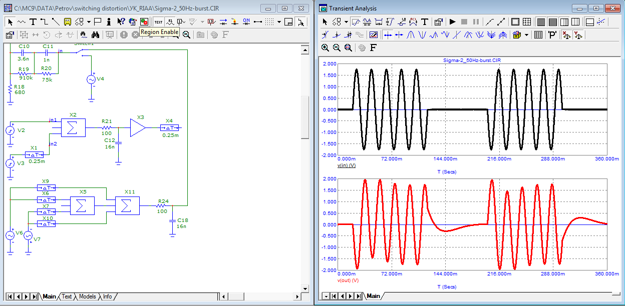

Вопрос: что за тупые сигналы Вы подаёте на вход корректора? Кто Вас надоумил эту дрянь тыкать, куда попало?
После цепи антиRIAA на входе УК получается 4 В всплесков ВЧ-гармоник меандра. Это в каком колхозе Вы видели типичный сигнал винил-корректора в 4 В гармоник полосой в 100 МГц и 400 мВ даже на мегагерце?
Вы как головой пользуетесь, позвольте поинтересоваться?
sigma-2_50hz-burst-png.135666
Вот это - знаменитый бусрт, с полосой 1 гигагерц? Тот самый?
И что Вы захотели понять, подав на вход низкочастотного усилителя гигагерцовый сигнал? Всякий сигнал применяется для понимания каких-то особенностей схемы. Вы гигагерц туда подали, чтобы что?
Я его учил рассчитывать балластный резистор стабилитрона, теперь он мне этого никогда не забудет. smile_1
Таки что там, с меандром и гигагерцовыми бурстами? Какова цель выведения усилителя из рабочего режима? Чтобы что?

ДДТ, не передергивайте. На входе антиRIAA должен быть сигнал (меандр для определенности, кстати, любой частоты, но удобней всего 5-10 кГц) с временем нарастания 20 мкс (по уровням 0-100%) или 16 мкс (по уровням 0,1-0,9), на входе корректора амплитуда прошедшего через антиRIAA сигнала (о форме сейчас не говорим) должна быть ±50 мВ, что соответствует сигналу с головки ММ, MI чувствительностью 5 мВ (есть подтвержденные наблюдения).
Тогда на выходе корректора должен быть восстановленный меандр, симметричный по форме полок.
Что используют авторы - меня не интересует, мне своё дело делать.
PS. В 2016-ом я начал с того, что подавал меандр с фронтами 20 нс и амплитудой в вольты (кстати, были публикации и 2,2 мкс), но очень быстро исправился...

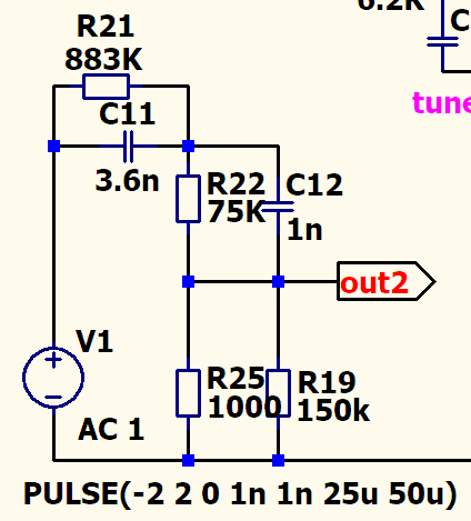

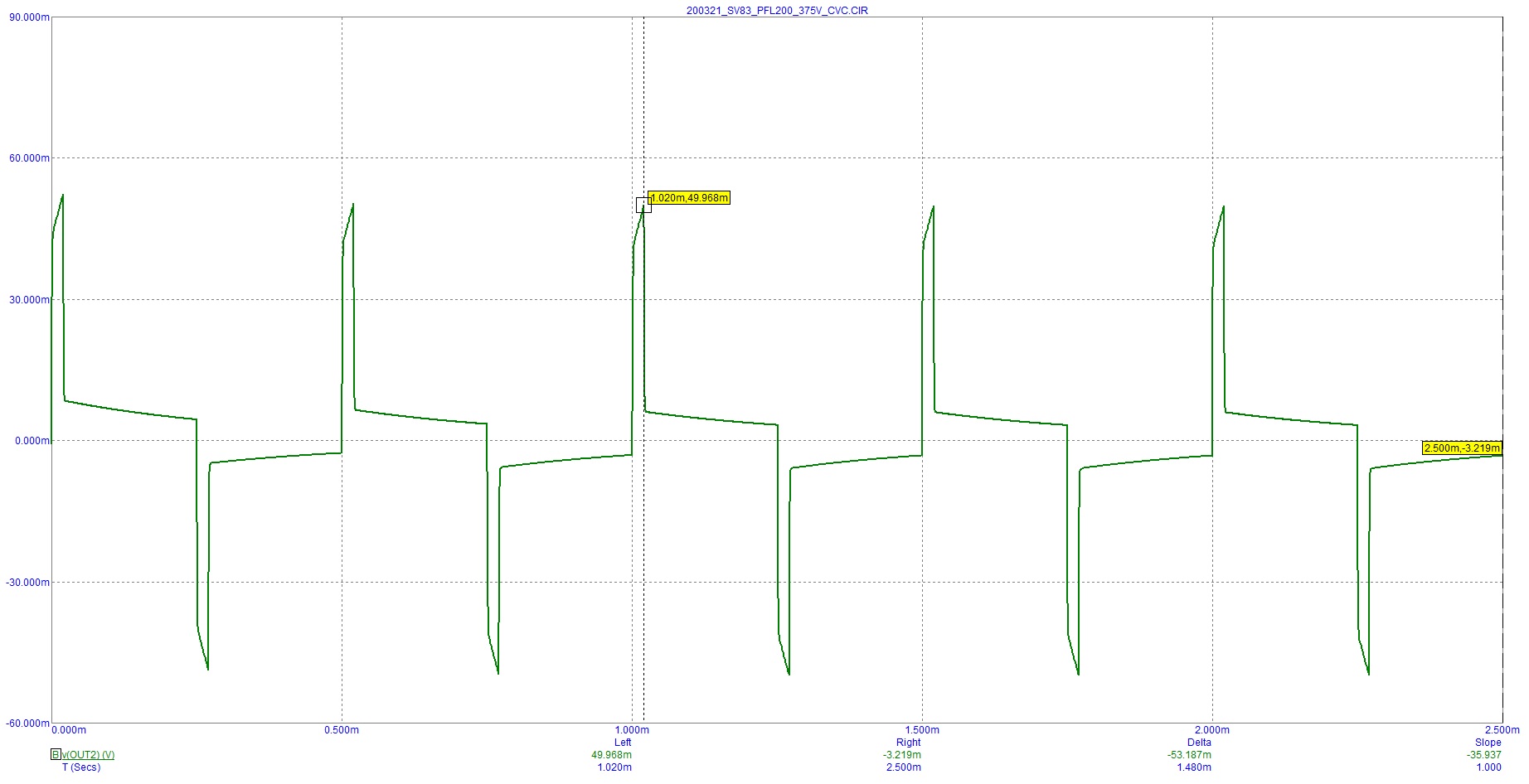

Во-первых, не на вход корректора, а на вход антиRIAA-цепочки.
Во-вторых, согласен, что сигнал на входе антиRIAA цепочки не должен быть таким ("тупым" - фи, как грубо...), требования к фронтам я описал в своем сообщении, так что ни о каких наносекундах речь не идет (соответственно и полосе в 100 МГц) и ни о каких выбросах по 4 вольта тоже.
В-третьих, после описанного мной сигнала на выходе антиRIAA-цепочки получается вот такой сигнал, который в пределе соответствует реально наблюдаемому сигналу с головки на нагрузке 47 кОм.
PS. Я к упомянутым Вами "Вы" не отношусь; если Вы не заметили, я (неявным) образом против подачи отмеченных Вами сигналов.

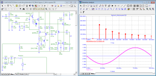

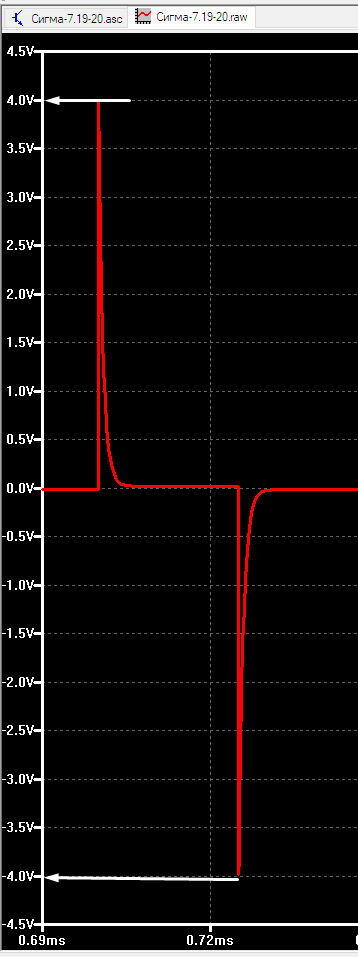

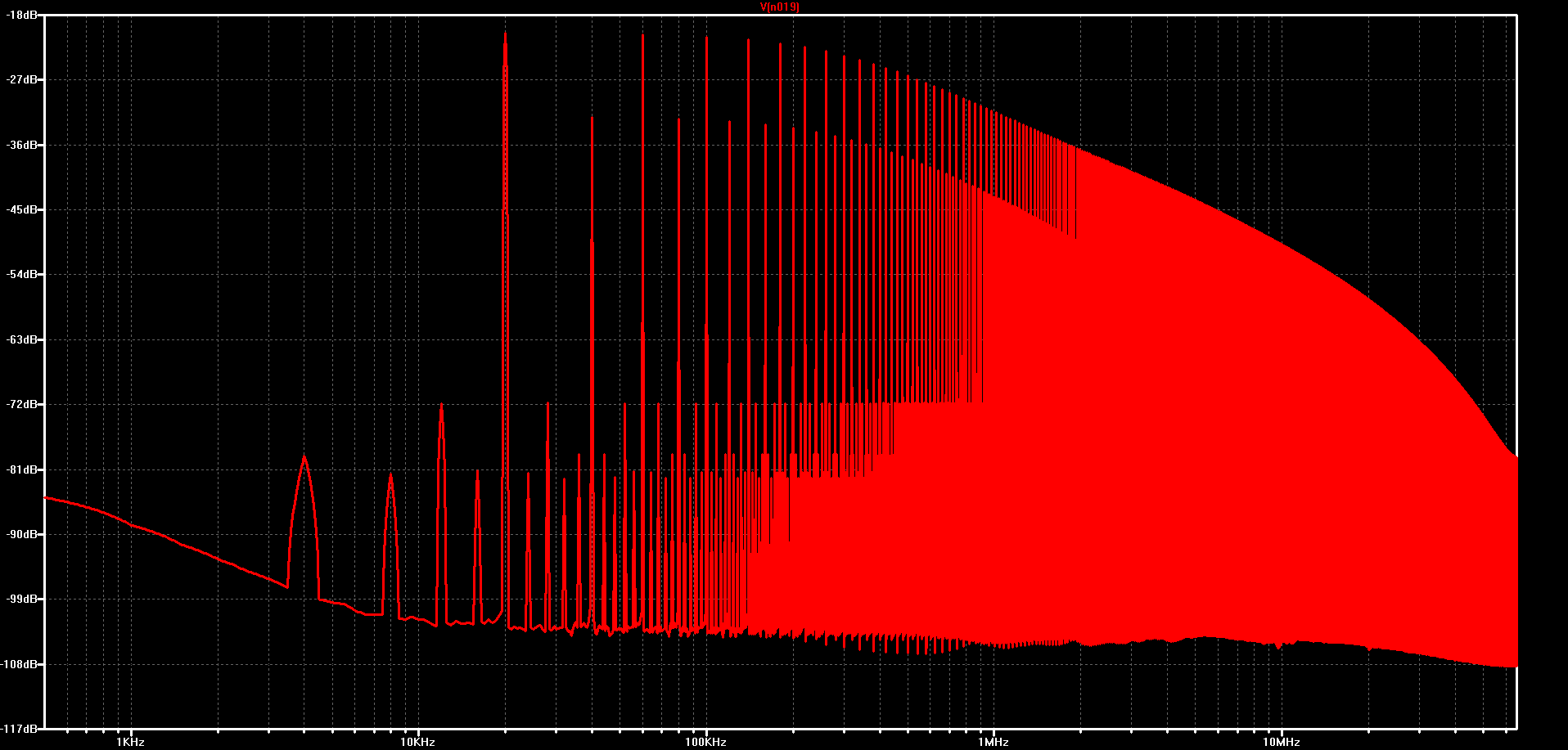

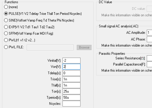

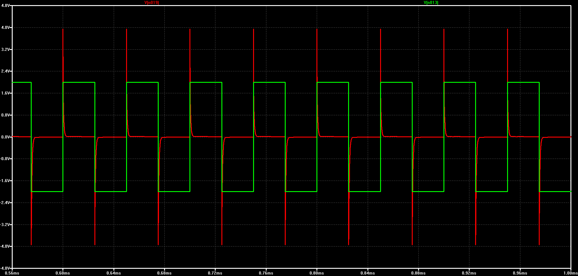

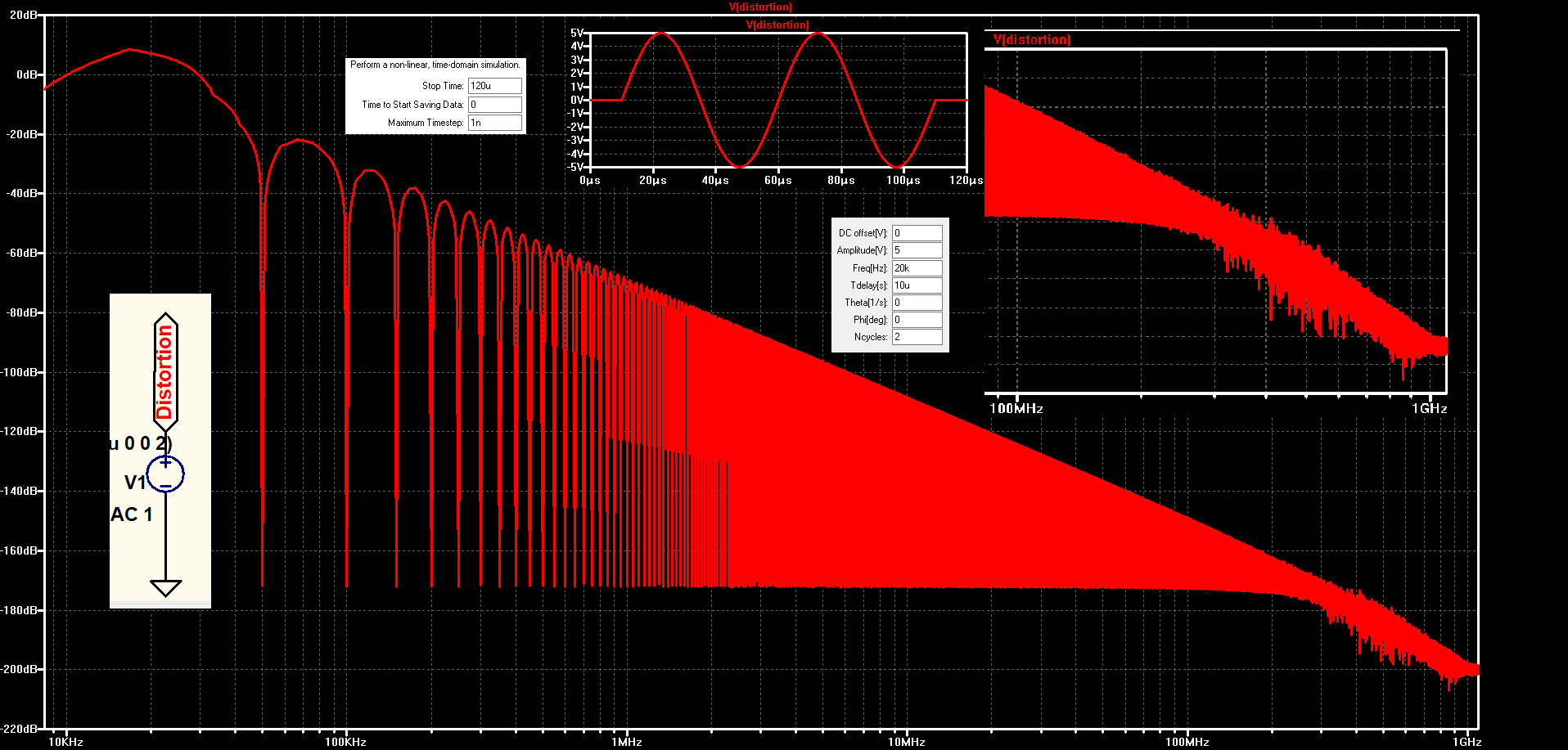

Вот схема.
Вот параметры генератора - ровно, как у кем-то уважаемого же Петрова.
Вот 4 вольта амплитуды на выходе анти-РИАА, выводящие усилитель из рабочего режима. Не слышал от Вас и тени возмущения данным фактом беспардонного обмана людей.
А вот спектр сигнала шириной свыше 100 МГц, поданного Петровым на вход низкочастотного усилителя.
А внизу приаттачен файл симулятора, очень простой, безо всяких выдумок, по которому каждый сможет проверить истинность приведенных выше картинок неудачного петровского мошенничества.

К делу. Почему в модели наносекундные фронты? Я же написал, какие фронты д. б. для корректоров сигнала магнитных звукоснимателей, их длительность прямо вытекает из диапазона частот этого способа записи.
Если забыли, 0,35/22000=1.5909090909090909090909090909091e-5.

Итак: с подачей меандра размахом 20 мВ ПХ встала на своё место, с теми же наносекундными фронтами.
1748279299492-png.136701
Возникает вопрос: а зачем тогда 4 В 100 МГц на вход винил-корректора подавать? Чтобы что?

V(inoise) у Никитинского - ЧУДОВИЩЕН!
На 1kHz приведённая ко входу плотность шума равна (ТАДАМ!!!) аж 600nV/√Hz (шестьсот нановольт), на НЧ - стремительный подъём в единицы микровольт, а на ВЧ - плавно спадает до двухсот нановольт.
УЖАС! (С)
В этой теме, автор Корвет.
А шумы? Шумы тоже верните.

EDIT:
УЖАС! (С)
Я посмотрел параметры модели J310, что была у меня. Оказалось, именно эта модель - с ошибкой (упущена десятичная точка в одном из параметров, влияющих на шумность транзистора). С моделью J310A и ещё какой-то родственной (J310*) - стало похоже на правду.
(подробностей уже не помню, обсуждение велось тут и в следующих сообщениях)
